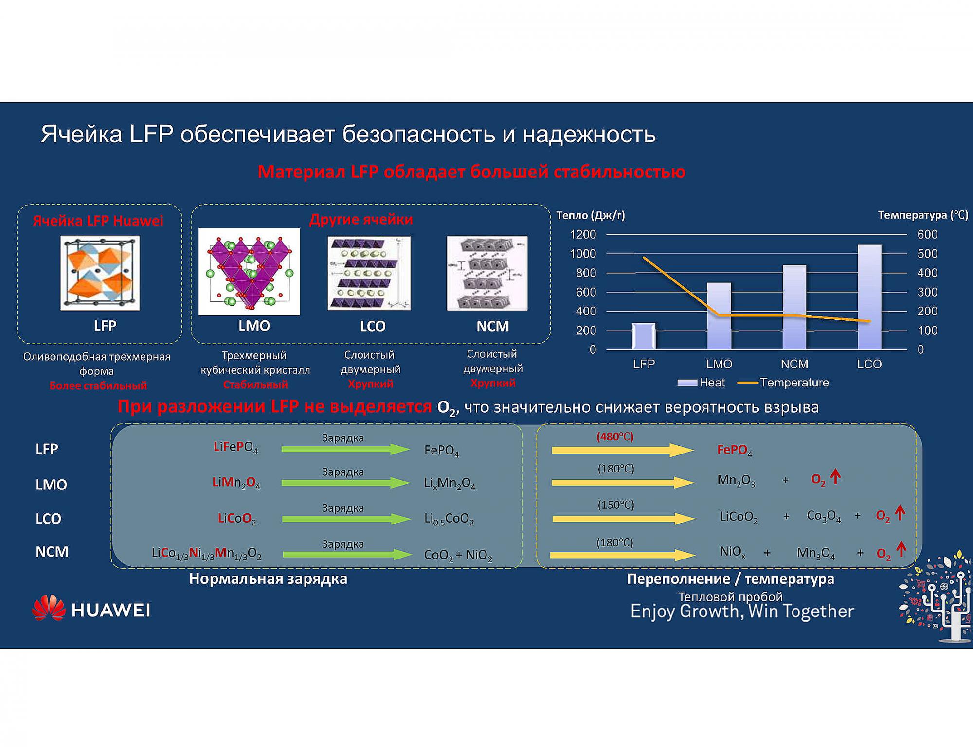

Да я, собственно, примерно так и собираюсь хранить. Батарейку снимать с транспортного средства и закрывть в ее в герметичный бак, поставленный на балконе, правда без СО2. Но если кислород не идет, то он и не нужен, ведь без доступа кислорода банки гореть не смогут.
serg99
Цитата: xdforce от 20 Сен. 2020 в 22:24
Хах. Дело в том, что литию не нужен кислород. Он его производит во время горения,
yurgen
Цитата: serg99 от 25 Сен. 2020 в 07:20ело в том, что литию не нужен кислород. Он его производит во время горен
где вы такую ересь берете ? :facepalm:

serg99
Цитата: serg99 от 25 Сен. 2020 в 07:20где вы такую ересь берете ?
Не выделяет конечно, но с азотом которого поболее реакция идёт.

Цитата: yurgen от 25 Сен. 2020 в 10:36где вы такую ересь берете ?
Например в описании процессов, происходящих в ионных элементах. См. картинку несколькими постами выше.
