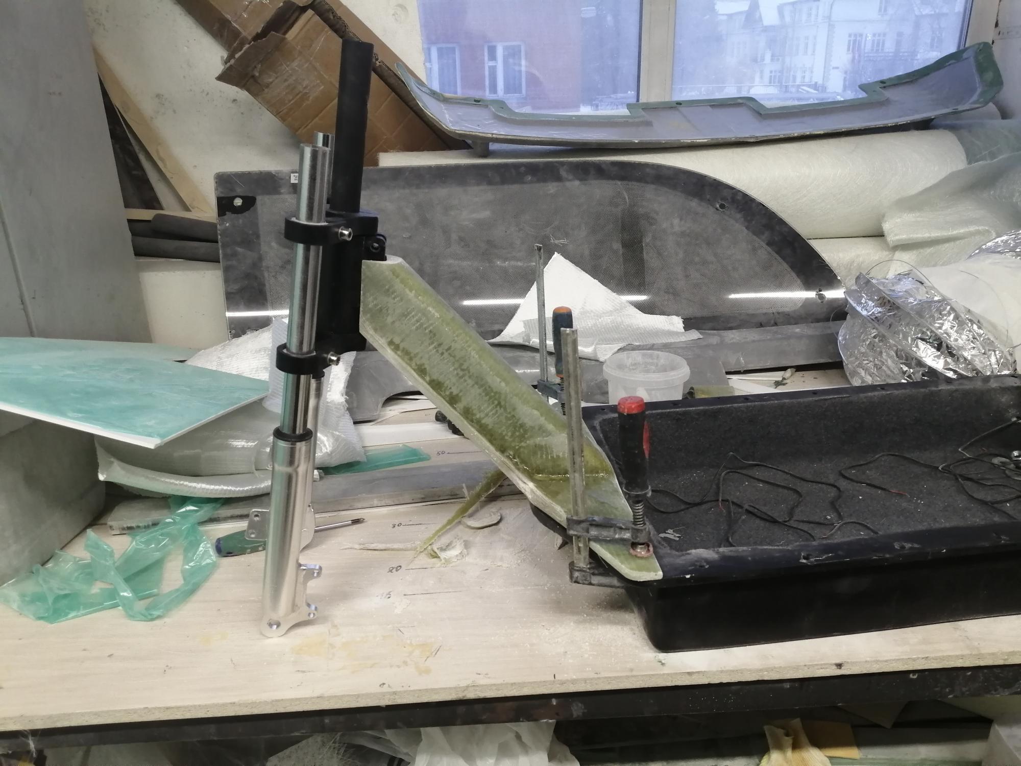

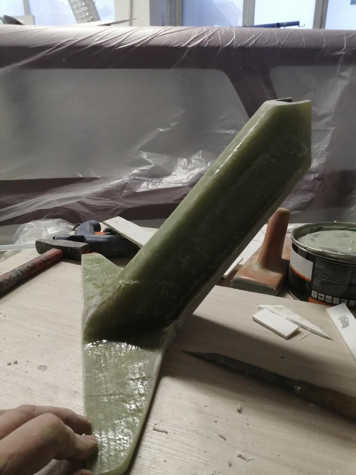

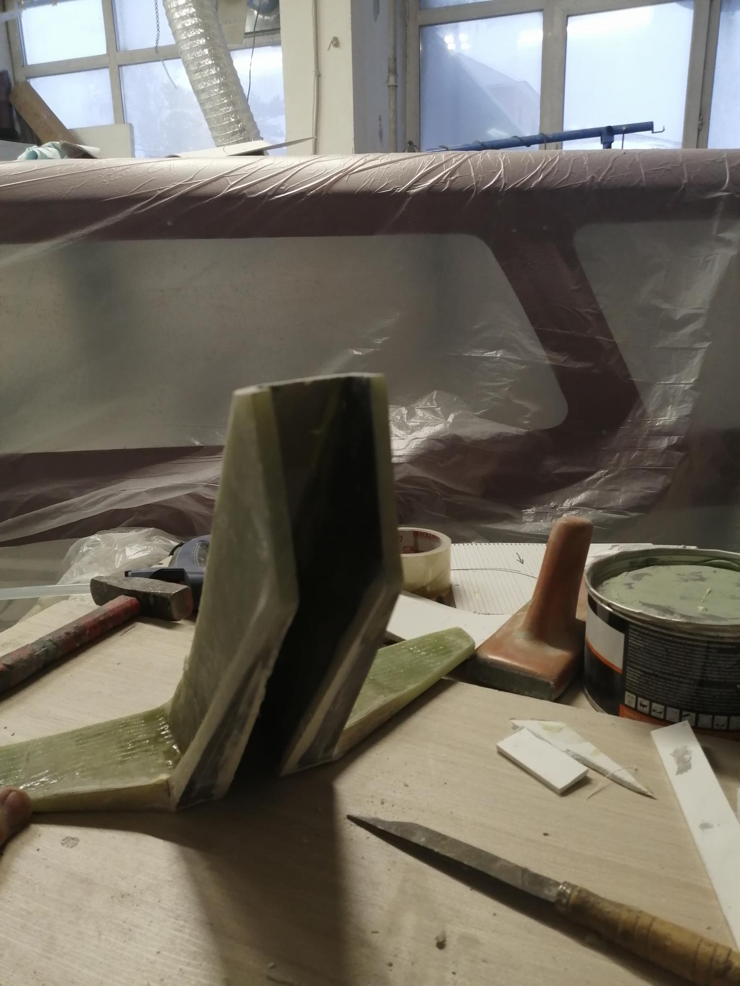

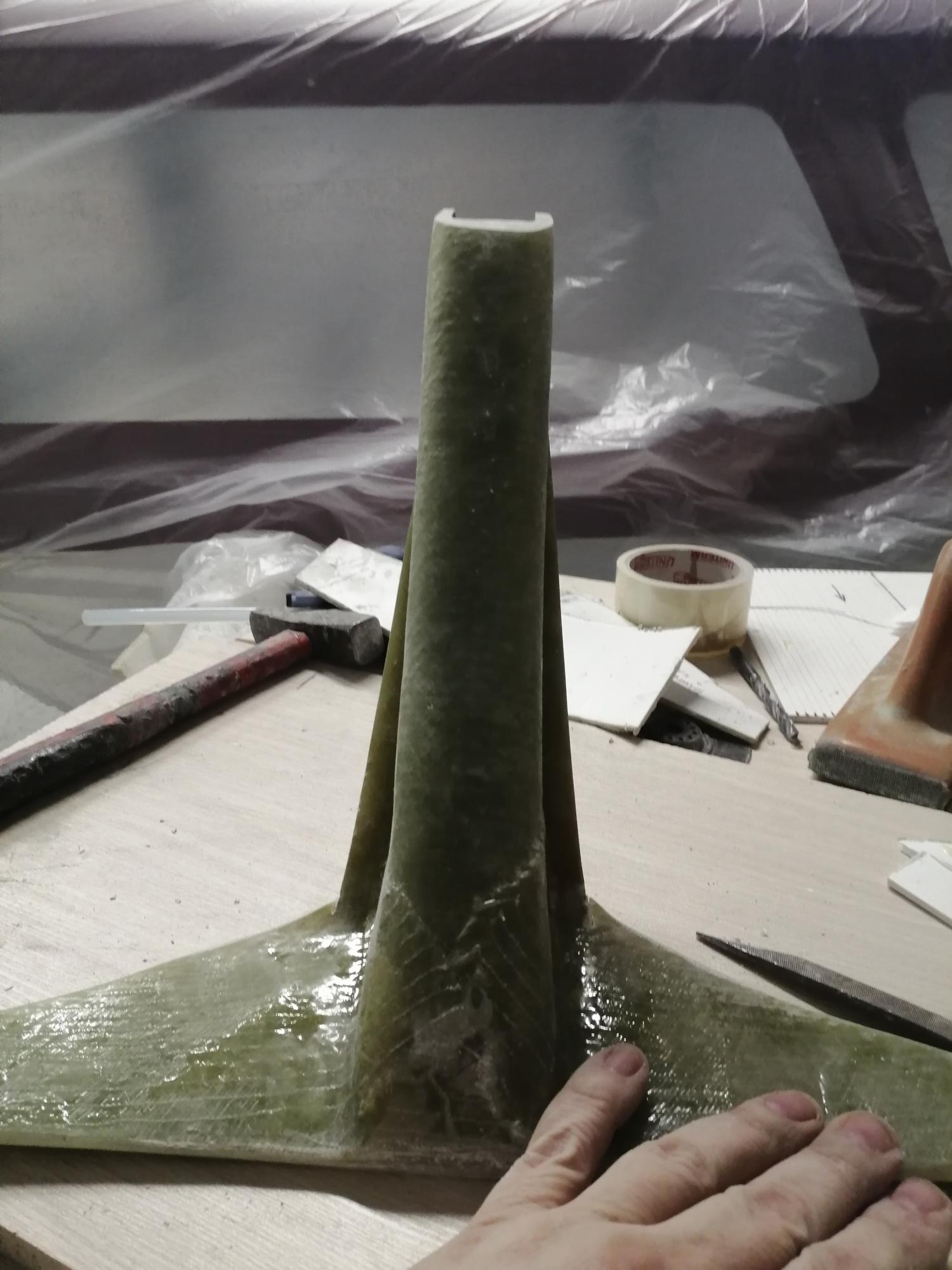

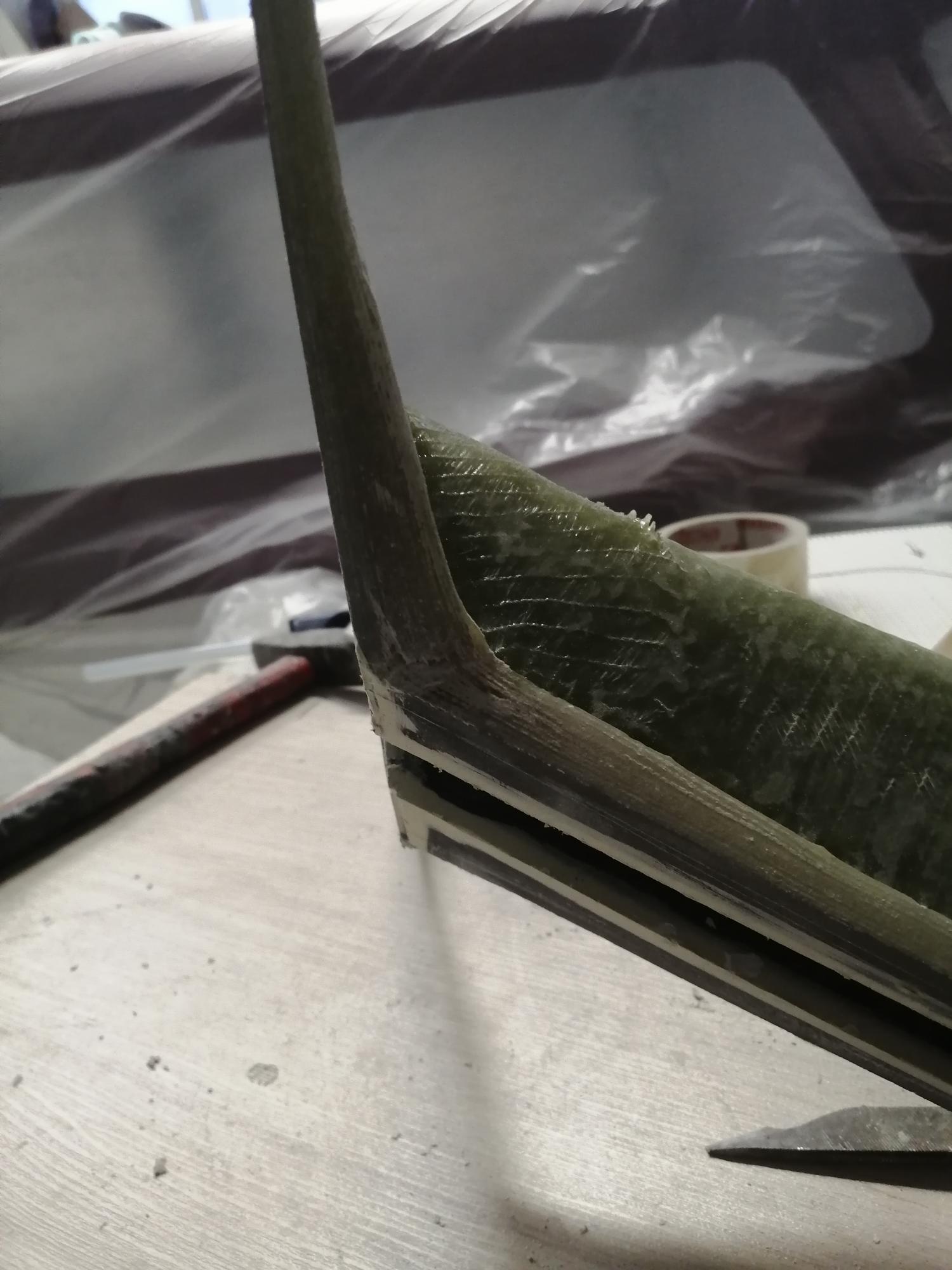

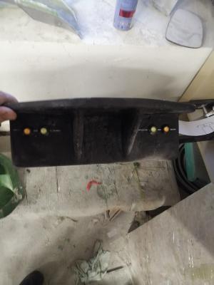

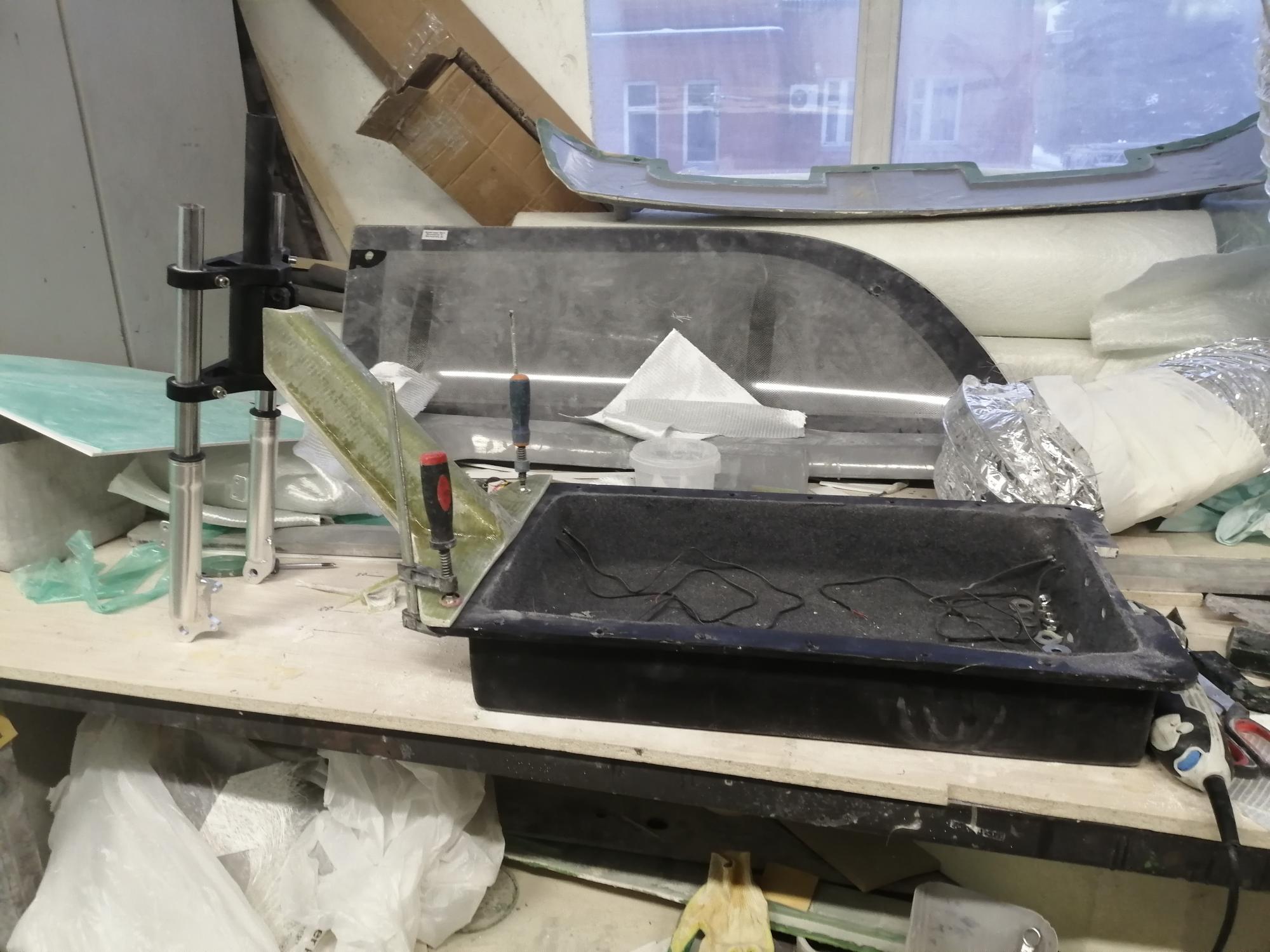

Ну вот,все правильно,усиление нужно делать сзади гуся,как я нарисовал,чтоб гусь был как бы продолжением переднего торца деки

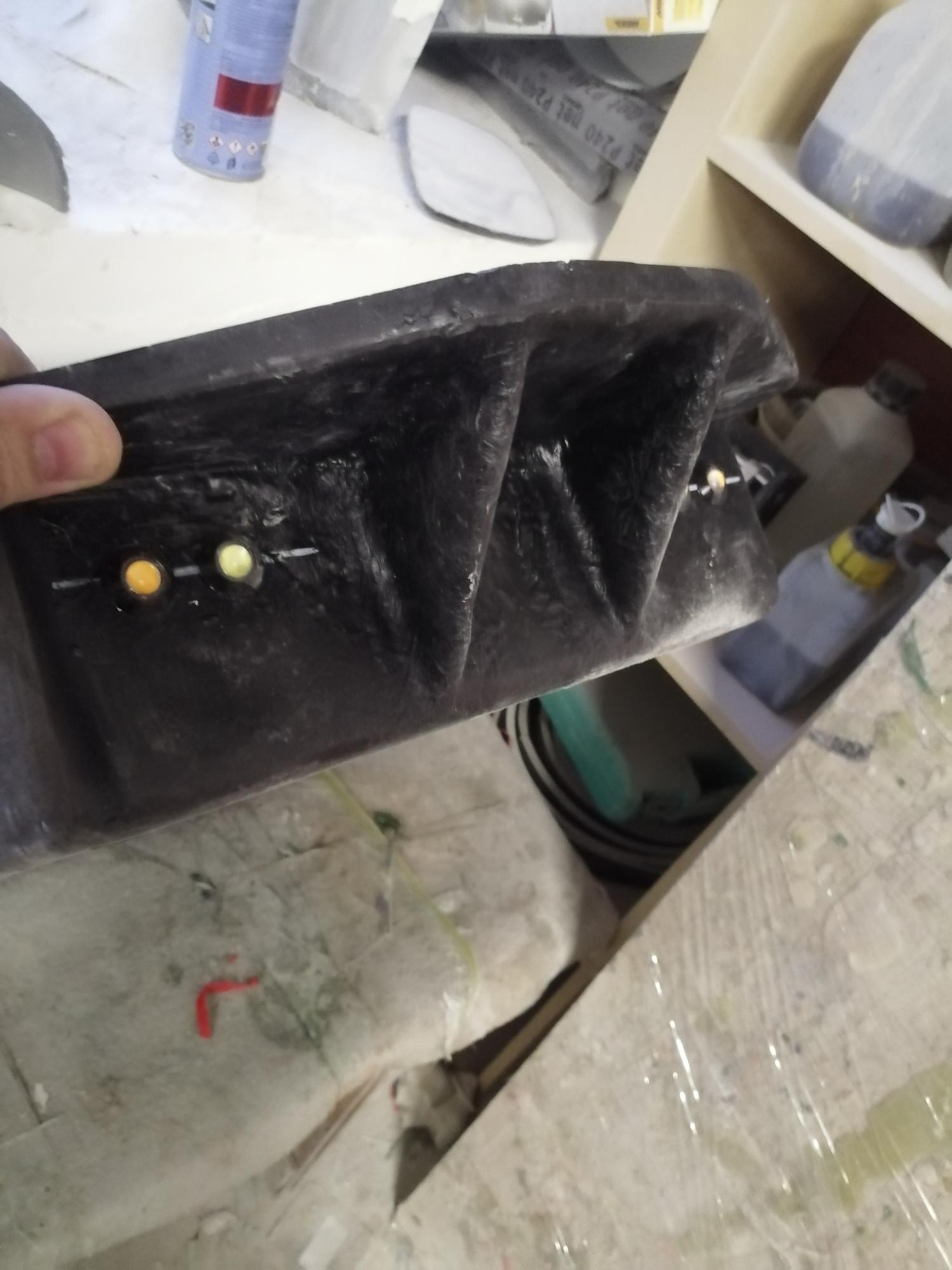

А мне вот интересно, насчет охлаждения, а что если просто внутрь контроллера залить жидкость для охлаждения майнеров и загерметить крышки, т.е. все компонекты будут погружены в жидкость, что думаете, будет работать?
вряд-ли,все просто сгорит

почему сгорит, эта жидкость диэлектрик, специально для погружения в нее электроники:

интересная жидкость,надо попробовать
dion72
А если ещё и в совокупности с водянкой,для отвода тепла,думаю можно будет контроллеры по полной грузить и снимать с них по 120ампер,что дают нам настройки контроллеров,правдо и моторы нужны подходящие и батарейка,но это уже нифига не лёгкий самик.

вообщем идея хорошая и имеет право на жизнь.

единственное я думаю надо экспериментировать на дешёвых контроллерах,ато мало ли,всё-таки токи у нас не как не компьютерные

Цитата: oleg888 от 14 Фев. 2021 в 12:15а что если просто внутрь контроллера залить жидкость для охлаждения майнеров и загерметить крышки
Теоретически - ничего не мешает. Только смысла мало заливать именно внутрь корпуса. Объем маленький, жидкость внутри быстро нагреется и "горячие парни" будут греть все остальное. Другое дело, если сделать корпус-ванну покрупнее и запихать в нее всю греющуюся часть. Еще лучше, сделать циркуляцию через второй объем с радиаторами на деке и так далее...) Но это снова становится бессмысленным, потому что контроллеры с нормальным охлаждением есть, да они крупные и дорогие, но система охлаждения этой жидкостью тоже получится немаленькая и недешевая.
Асики вон в какие корыта пихают, а тепловыделение у них не так чтобы большое... Можно нагуглить типичное значение и просчитать объем жидкости.
Цитата: dion72 от 14 Фев. 2021 в 13:38всё-таки токи у нас не как не компьютерные
Ровно наоборот...) Современные серверные процессоры работают на напряжении 0.65 - 0.75 вольта при TDP до 250 Ватт... Если одно на другое поделить, теоретический максимум тока = 384 ампера. Реально, конечно же, меньше, но самокаты отдыхают, по сравнению с серверами.
З.Ы. Асики тоже сервера, только специализированные...
