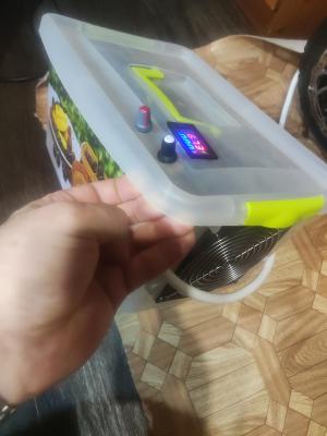

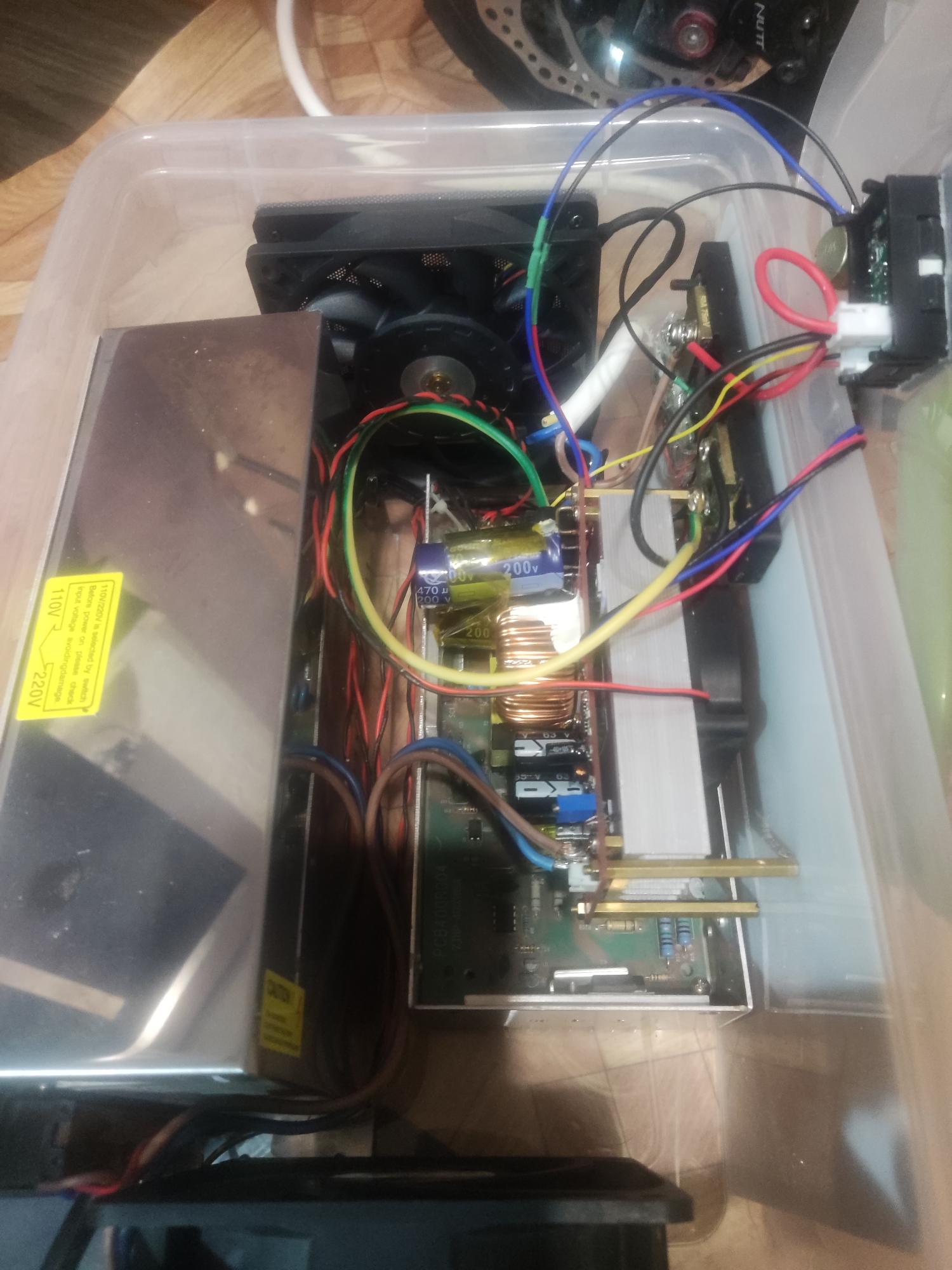

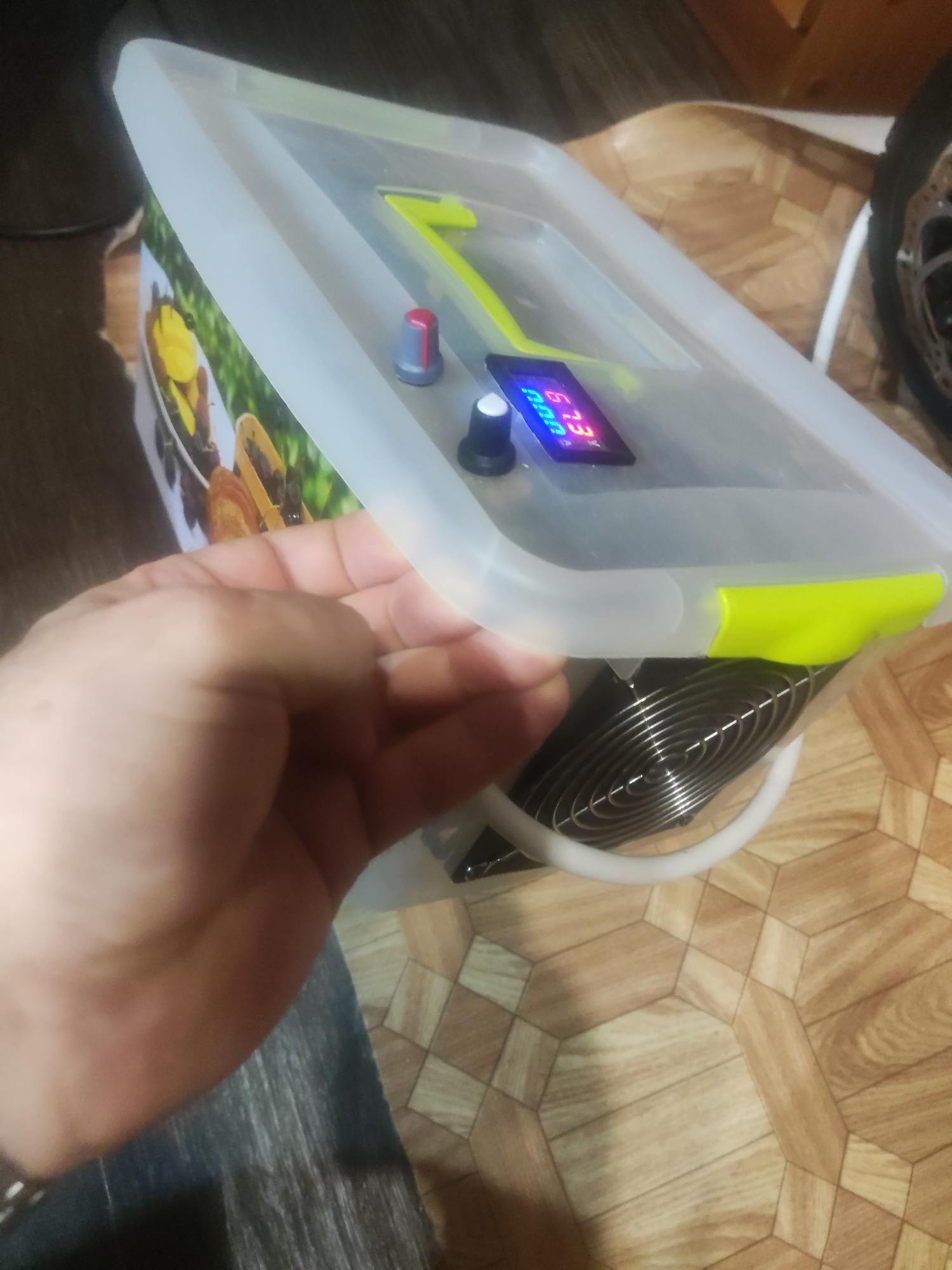

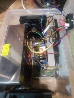

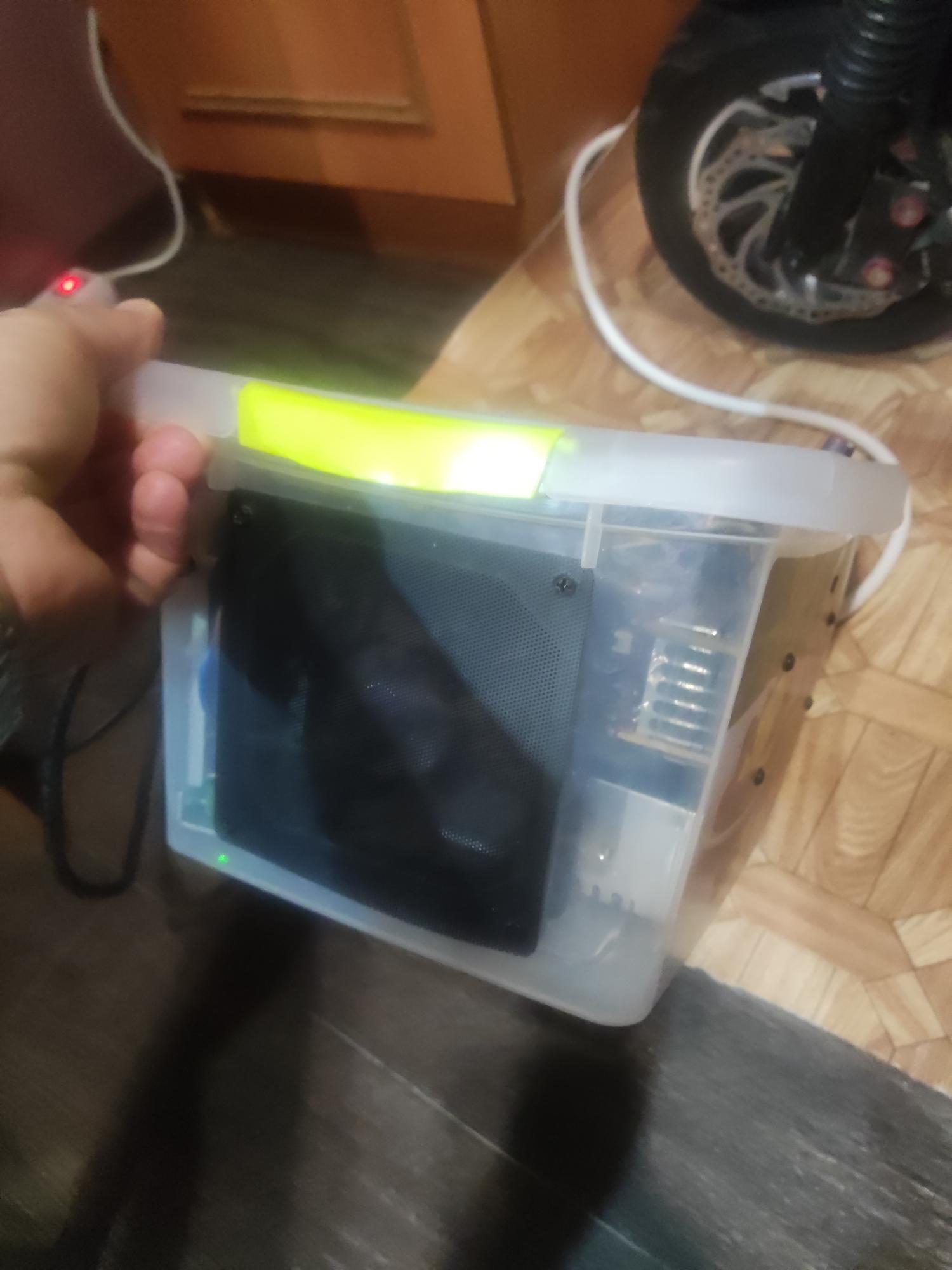

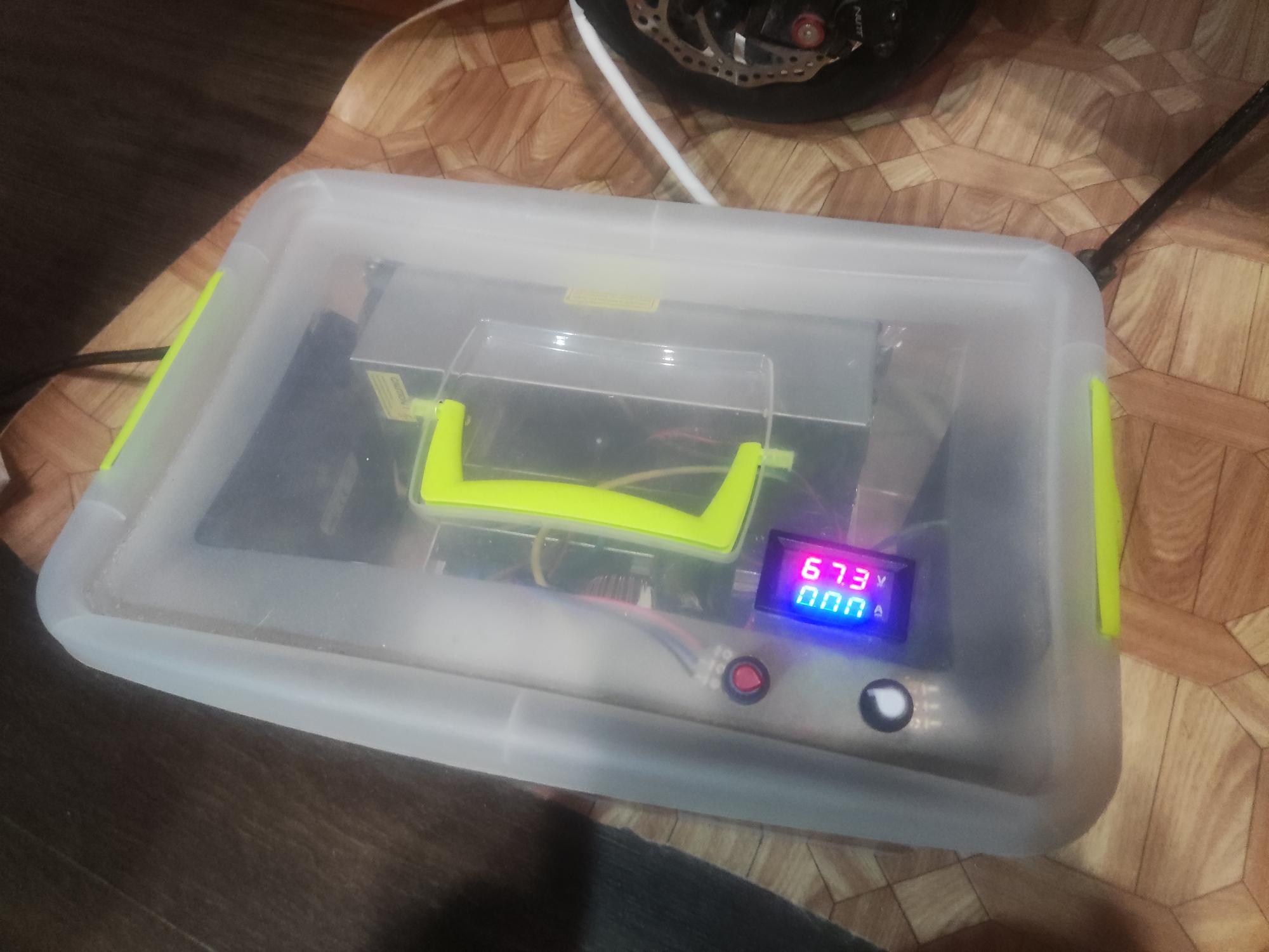

Наконец-то доделал быструю зарядку,вольтаж меняется от 46до 99вольт,ампераж при 67вольтах до 21ампера,все разместил в боксе из фикспрайса

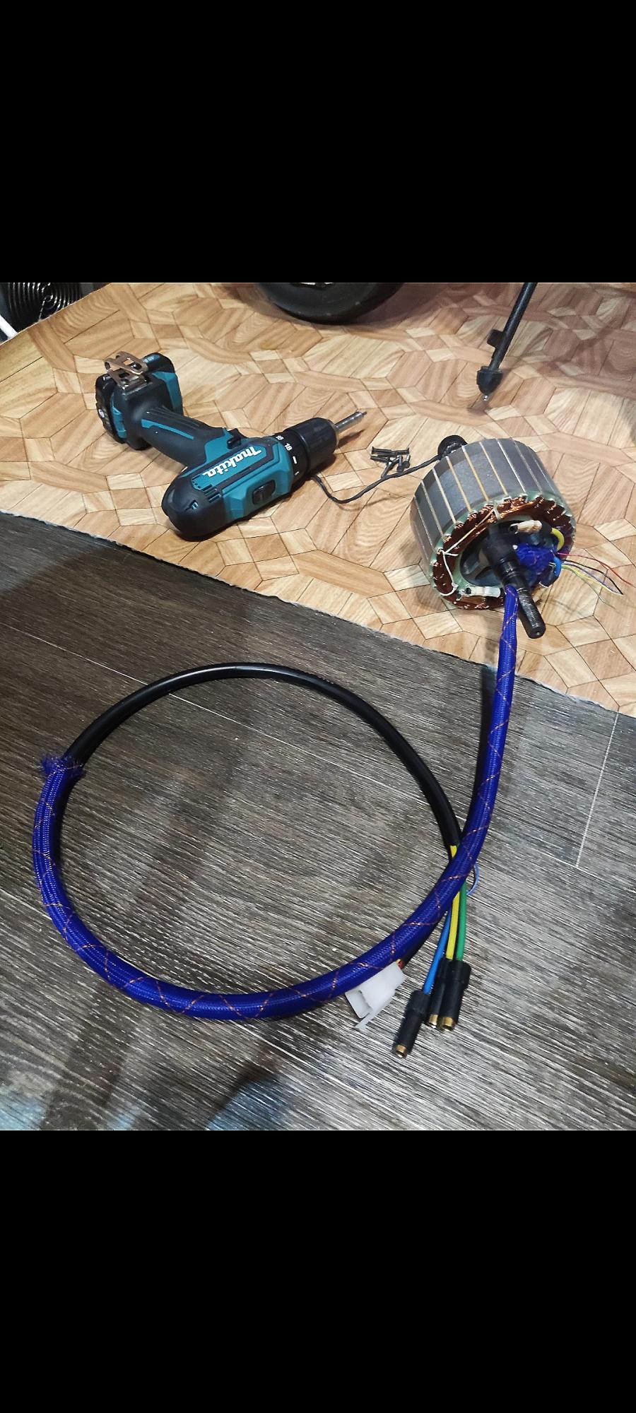

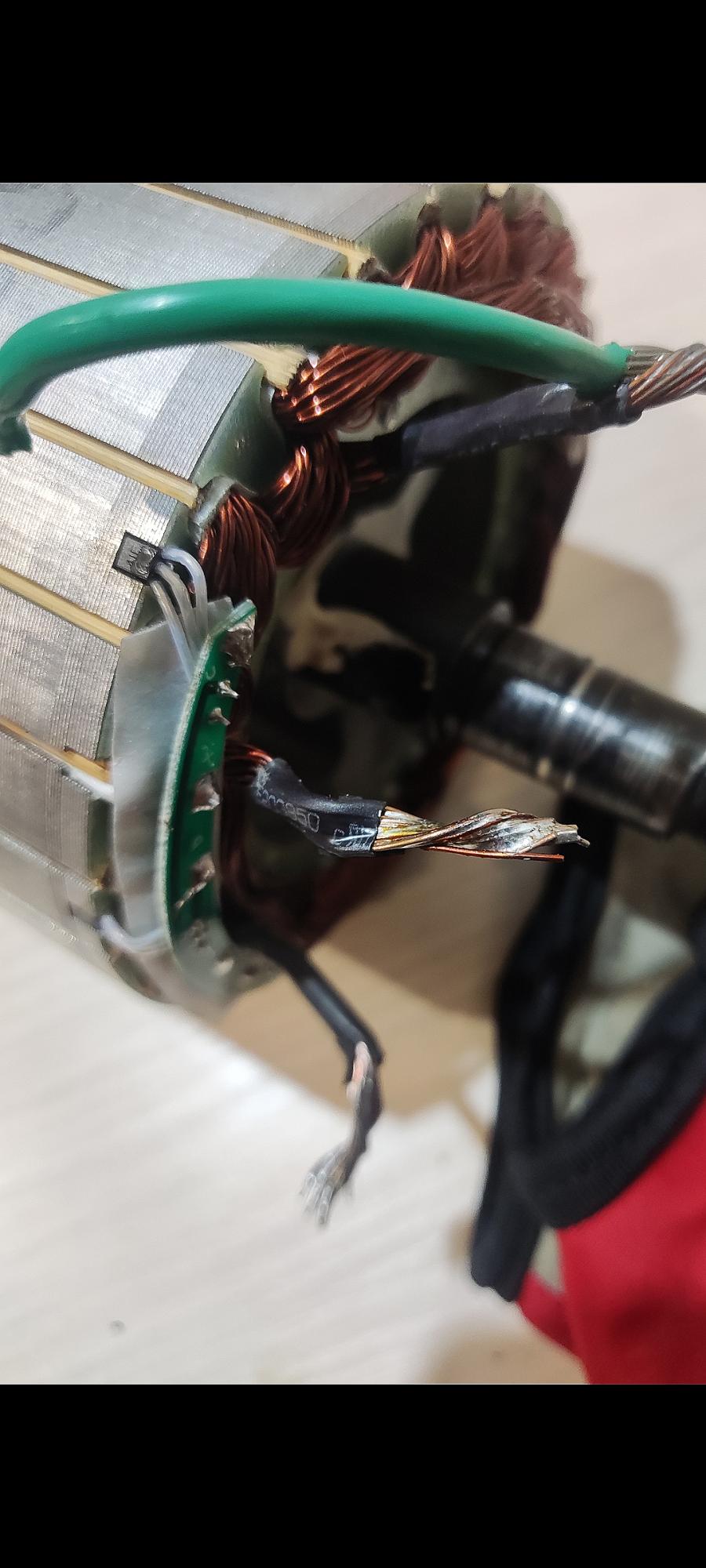

Решил поменять фазные провода,а тут такая картина,некоторые жилы даже не залужены
Добавлено 27 Сен. 2021 в 21:06
Кое как запихал вместо 4квадратов 6.

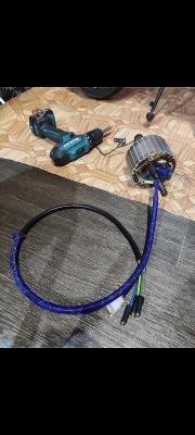

Заодно в мотор установил термо датчик
Добавлено 27 Сен. 2021 в 21:15
Провода термодатчика вывел через ось моторколеса с противоположной стороны фазных проводов,предварительно просверлив ось 3мм сверлом,и поставил разъем,чтоб проще колесо было снимать и бортировать.
