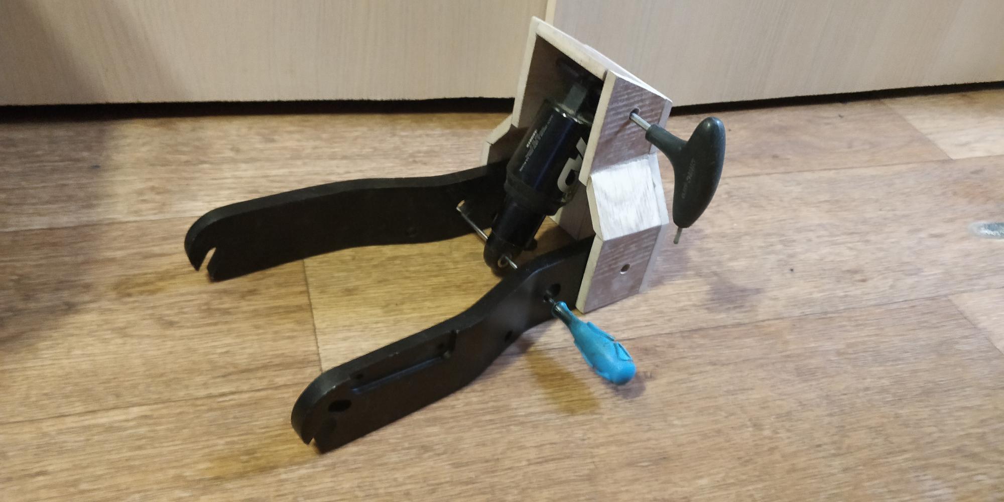

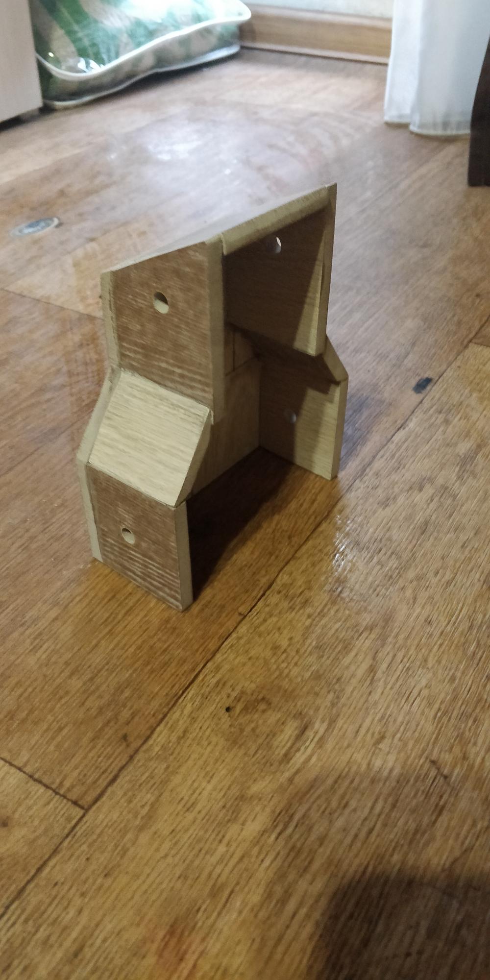

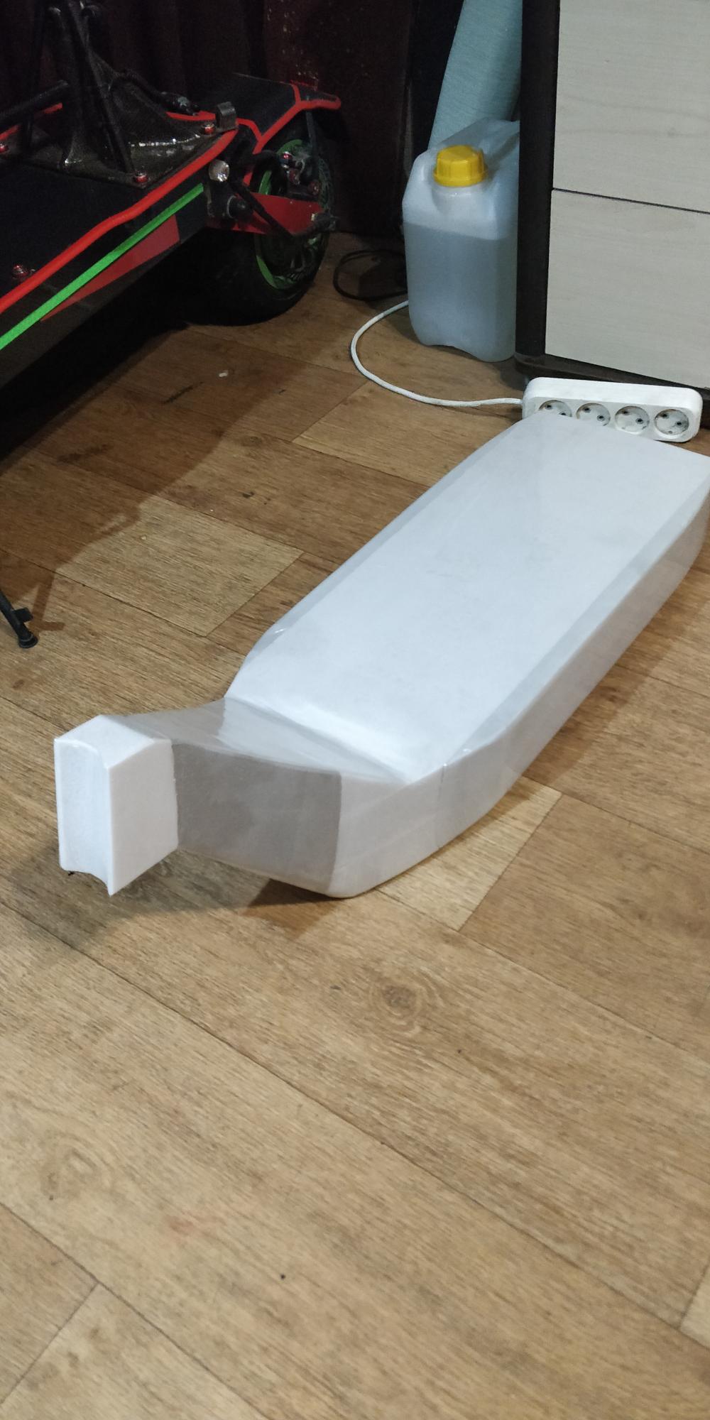

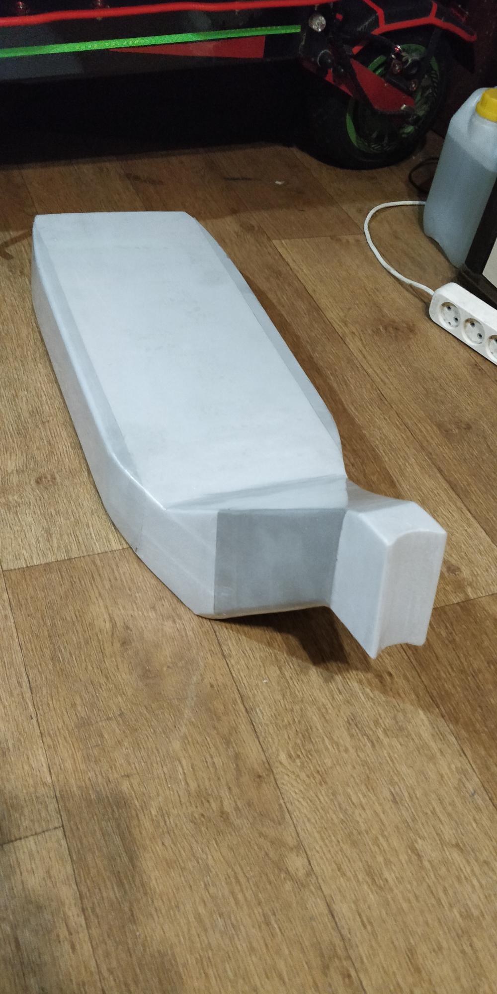

Нет,дека,мангал ,гусь,задний узел,рулевая,крылья все из карбона,из металла только задние рычаги,так как из карбона их нет смысла городить,и передняя вилка,ах да руль и вынос тоже карбон
Добавлено 30 Сен. 2020 в 14:07
Закладных не будет,конструкция притерпела изменения,только карбон и полиэфирное волокно.

из технологических соображений в данном варианте не может применяться другая технология кроме выше описанной ,т.к в домашних условиях не представляется возможность сделать разборную матрицу таких обводов,а жесткость и прочность без сильного увеличения веса будет достигаться за счёт бутерброда где внутренний слой будет из полиэфирного сотового волокна,таким образом толщина стенки будет не меньше 8мм

Цитата: dion72 от 30 Сен. 2020 в 20:32в домашних условиях не представляется возможность сделать разборную матрицу таких обводов
Фанера, полимербетон, грунт, воск не? Ваша задумка имеет осевую симметрию, значит разъемную форму сделать не проблема. Но, дело Ваше, хотите вакуум - пусть будет вакуум.
У меня был только один вопрос, зачем греть "холодный" отвердитель.  Но Вы так болезненно воспринимаете здоровую критику(которая помогла бы Вам не делать лишних телодвижений), хотя сами несколько смело заявляете что
Цитата: dion72 от 30 Сен. 2020 в 21:01люди кроме критики больше ничего не умеют,
Хотя, из всех тут отписавшихся, самая низкая квалификация в композитах у меня, я делаю только мелкие и простые детали типа крыльев. Но уже на основании такого мизерного опыта, могу утверждать, что раздуванием получается лучше, чем вакуумом. Я пробовал и то, и другое.

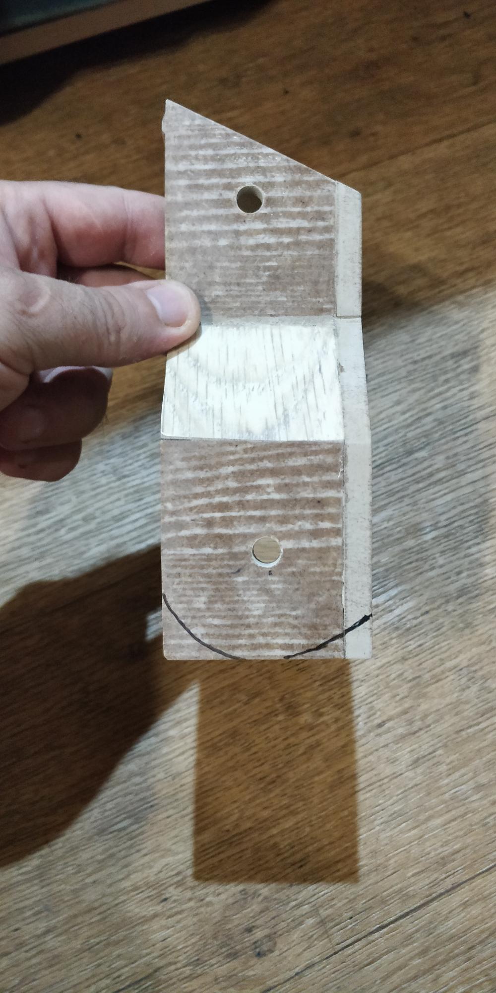

Добавлено 04 Окт. 2020 в 20:01

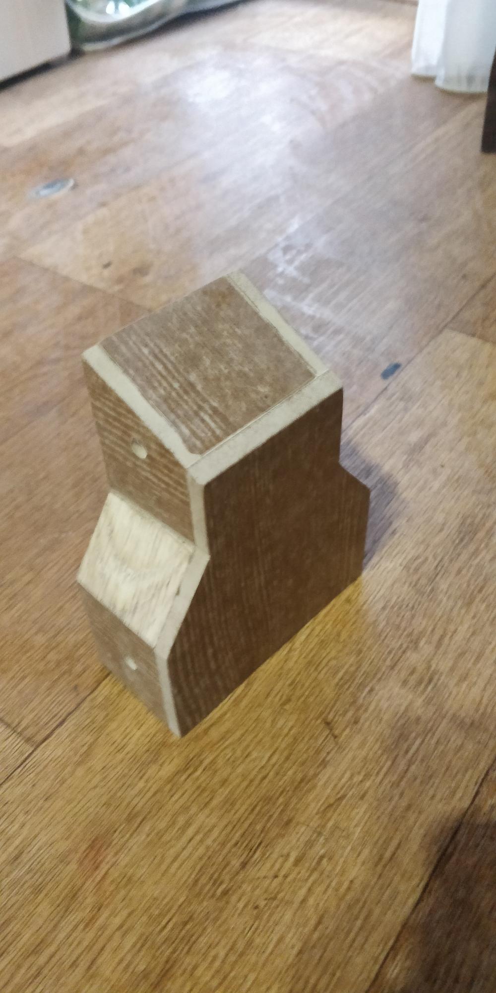

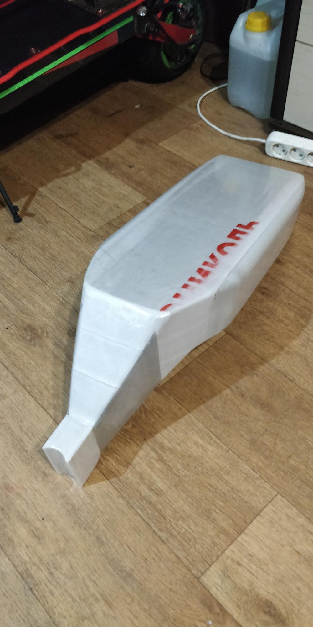

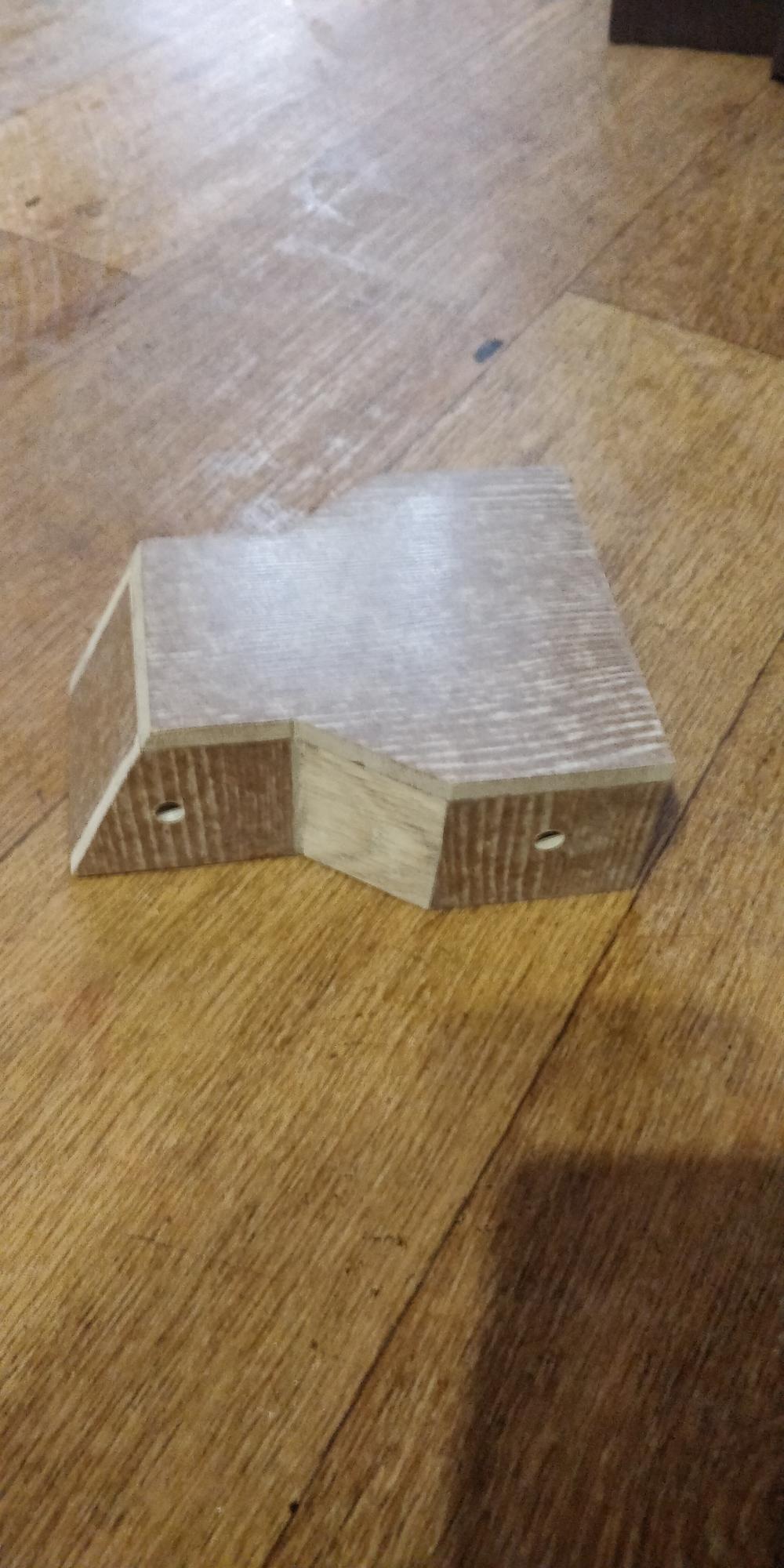

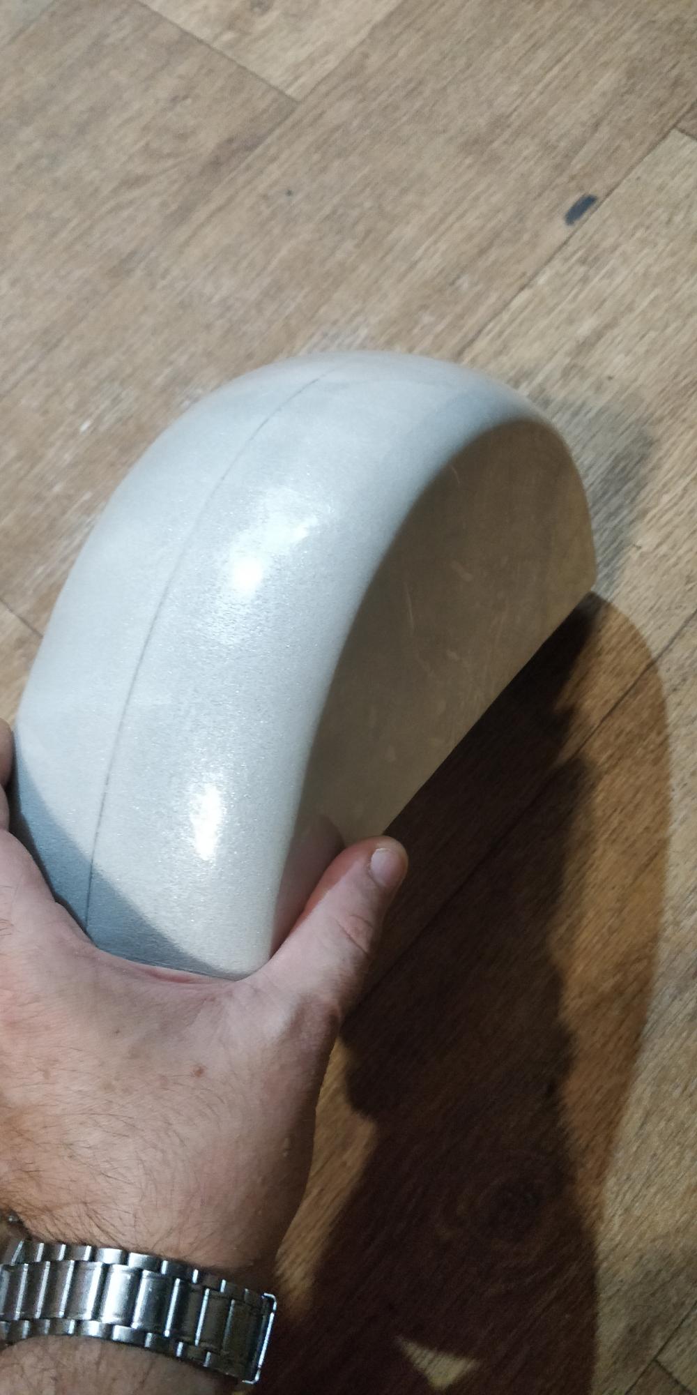

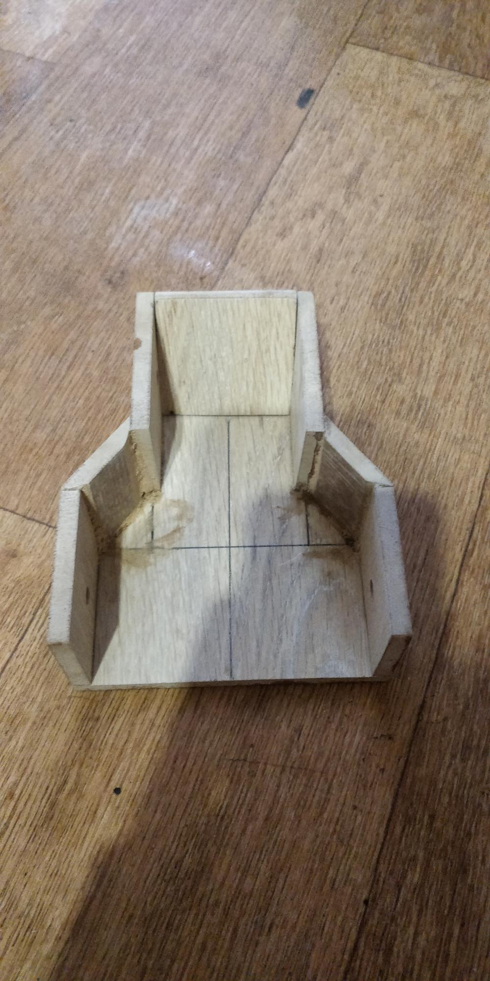

Потихоньку готовлюсь к выклеиванию
