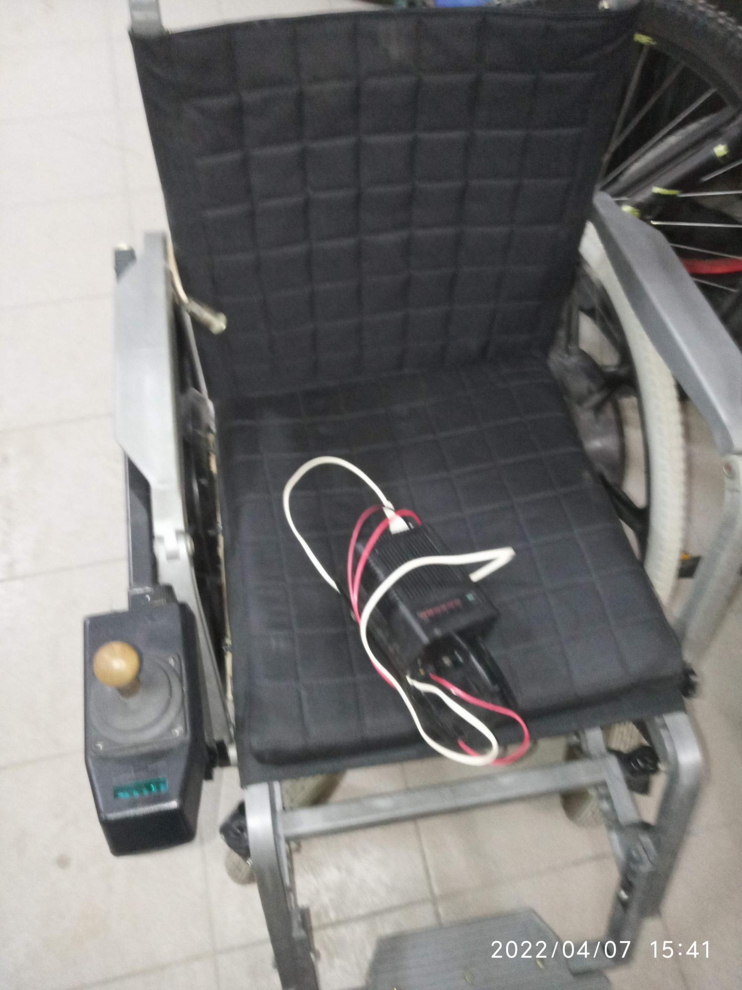

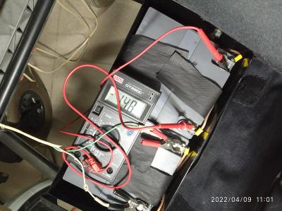

имеется коляска КАР 4 , там акб свинцовые 2шт на 12вольт соединенные последовательно -получаем 24вольт,  в паспорте указано моторы 2шт  24в 100ватт каждый.
хочу заменить на LiFePO4 акб 24в допустим на 20Ач .
думаю подлючиться к имеющимся проводам питания
зарядка будет своя и отдельно
стоит ли чтото "воткнуть" после новых акб чтоб не испортить старый контроллер? - во время зарядки например- (у свинца свой режим заряжания у LiFePO4 свой)
VoVo
опасения оказались напрасными- все работает

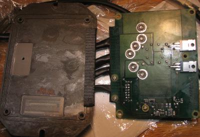

А можно поподробнее об контроллере, снять его фотки. Входы, выходы и его наименование? :bw:

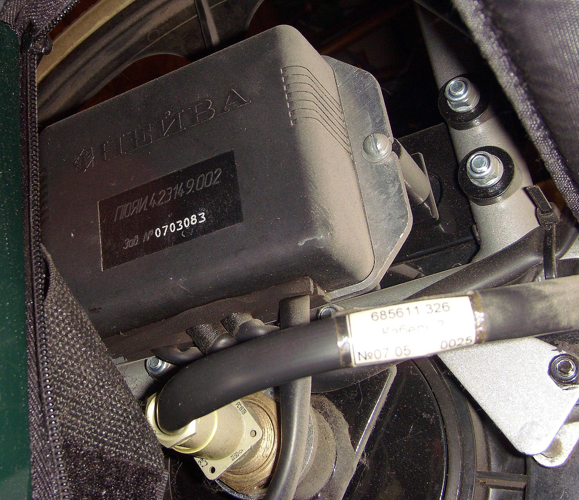

ЦитироватьА можно поподробнее об контроллере, снять его фотки
их есть у меня)))
Кар-4
Цитата: okolov от 27 Май 2022 в 13:28поподробнее об контроллере, снять его фотки.
Похоже, что это затруднительно сделать. Причина простая - у этого мотор-колеса почти вся электроника находится внутри самого колеса. И чтобы её увидеть - надо разбомбить пол-коляски. Нужно снимать колёса, чтобы их вскрыть - это не просто и не легко. Нужен ключ на 32, накидной. А то что удаётся увидеть на фотках VoVo - это, как я подозреваю, можно назвать "Распределительный блок". Похоже, что в него приходит напруга АКБ и жгут от ПУ. А уходят жгуты через много-штырьковые разъёмы на сами колёса. Само же электронное устройство, на которое поступает сигналы управления (вперёд-назад-быстрее-медленнее-стоп) и напряжение питания, а выходом является трёхфазное вращающееся напряжение питания обмоток мотор-колеса, так вот это нам увидеть не дано. Я новичок, но с электротехникой знаком. И то, что на форуме часто называют контроллером (по другому - инвертор, или частотный пребразователь, или силовой блок с системой управления и т.п.) - любезно предоставил наш форумчанин Suso - вот по этой ссылке можно посмотреть. https://electrotransport.ru/index.php?topic=65021.18

okolov
Цитата: VoVo от 27 Май 2022 в 15:05
их есть у меня)))
Спасибо, ужас,  O_O всё надо будет менять.  :ку:
Я наверное много прошу,  :bw: а у вас случайно нет фоток колеса в разборе.  :kidding:

Цитата: okolov от 27 Май 2022 в 19:35а у вас случайно нет фоток колеса в разборе.
есть
но качество не очень-ибо фотал не я а хозяин
найду выложу
есть фотки блока кар4 с релюшками который на 12вольт

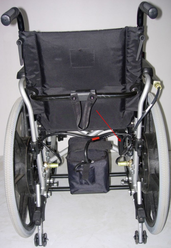

Цитата: Кар-4 от 27 Май 2022 в 19:471. Как показал себя этот Pro замечательный и наилегчайший аккумулятор 24 в и 20 АхЧ ?? Действительно уже третий год работает и примерно 5-7 км на нём можно смело путешествовать по городу ?
работают норм-заряжаются 1 раз на 3-4 поездки-(2-3-5км) может чаще заряжает ибо было пару раз когда акб высаживал полностью и коляска останавливалась- оставшийся путь до дома доталкивали прохожие
эксплуатирует бережно , бардюры самостоятельно не выше 5см
