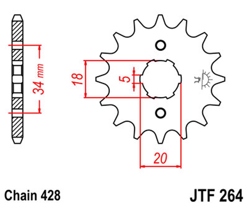

А разве на QS138 4000 вал внешним диаметром 20мм??? Или где то можно заказать для него такой?
Все моторы на алике под 428 звезду диаметр внутренний 14 и наружный 17мм.
drossel
[user]alexmaemur[/user], те что с редуктором например 138V3 17 вал без редуктора 20й
Равиль
думаю в каталоге звезд JT порыться - любую можно найти !
не комплексуй ,товарищ !
alexmaemur

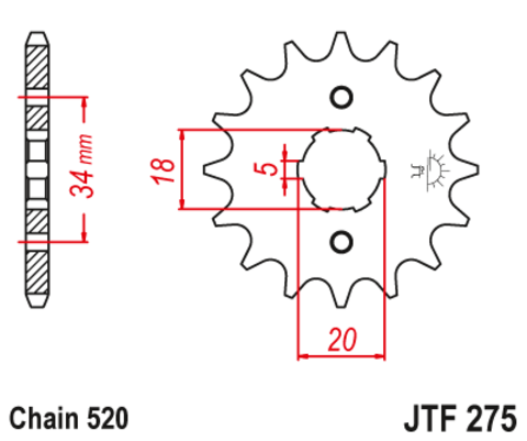

У меня QS138 4000Вт без редуктора 428 звезда и QS138 3000Вт V3 редукторный тоже 428 звезда. Пока остановился на подборе задней звезды под 428 цепь, благо она есть. Вариантов 520 звезд на вал 14/17 нет в том числе и в каталоге JT.

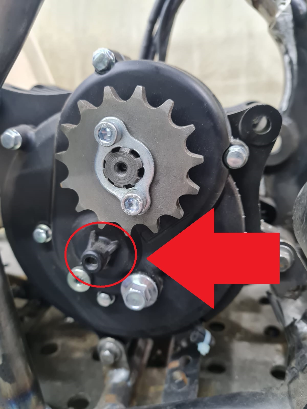

alexmaemur
Коллеги подскажите что за элемент и для чего на крышке редуктора QS138 H70 V3? Обвел красным на рисунке.
Равиль
просто им(JT) в голову не пришло, на такой (14/17) тонкий вал , таку ,,тяжесть,, вешать , у меня на мопедке 420 стоит и более не думаю ставить, хотя и возможно ) ! :-)

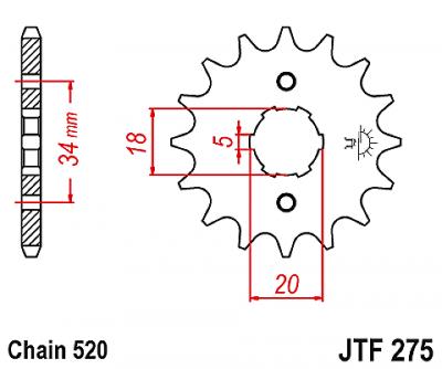

Shaur
Коллеги, кому интересно, во вложении файлы для лазерной резки (формат *.dxf): звезда ведущая (14 зубов) для QS138 с редуктором и крепежная пластина к ней, под цепь 520. Резал из металла 6 мм. Пока испытываю. Думаю, сделать утолщение в месте посадки на вал.

Цитата: ferio от 20 Фев. 2023 в 11:55есть ли смысл в 520 цепи с этим мотором?
Конечно! 428-й цепи мне хватает на 3-4 покатушки, потом растягивается и начинает жрать звёзды. Перешел на 520-ю и забыл про эти проблемы.
