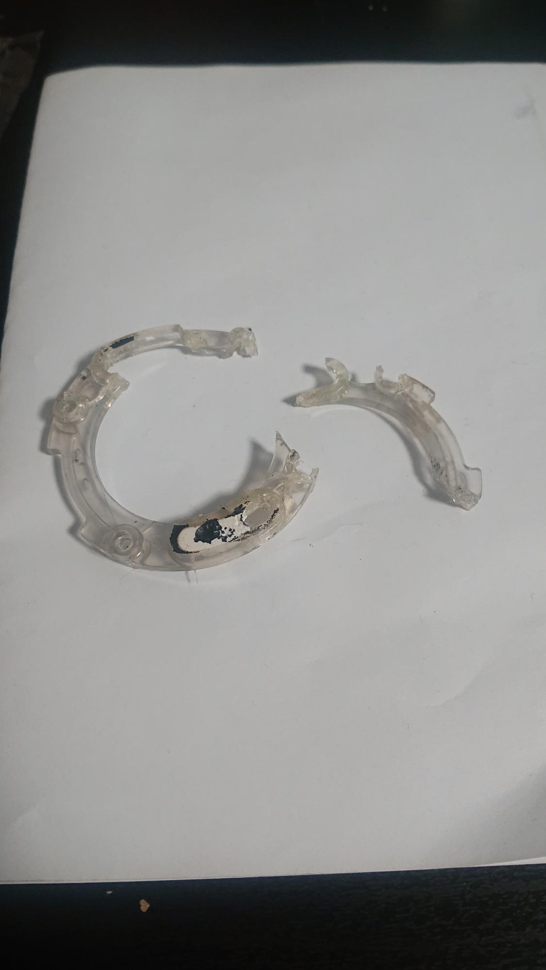

Лопнуло кольцо удерживающее холлы из за чего мотор тарахтел и не прокручивался, где можно достать такое?
Может у кого нибудь есть 3д модель или кто может сделать?  :hello:
Соломка
Андрей70
С продавцом этих моторов попробуйте связаться, может уговорите их новое прислать.
