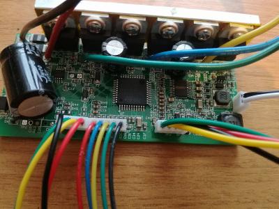

Цитата: Dmit_Electro от 09 Сен. 2020 в 21:41Как понимаю 4 на экран а остальные 4 вопрос что куд
Все неверно. Контроллер вскрыть всю схему расписать
Dmit_Electro
[user]Paxxa[/user], я её вскрывал там нет надписей "5v" и тд
Добавлено 10 Сен. 2020 в 05:40
Цитата: Dmit_Electro от 10 Сен. 2020 в 05:39
[user]Paxxa[/user], я его вскрывал там нет надписей "5v" и тд
Paxxa
Да нам не описание надо. А фото платы с 2х сторон тут никто на кофейной гуще не гадает. Какие проводки карсные какие зеленые
Добавлено 10 Сен. 2020 в 07:02
И желательно для первого проекта делать на ширпотребе.
Dmit_Electro
[user]Paxxa[/user],  я пока что не дома как приеду обязательно сфоткаю. Спасибо!)

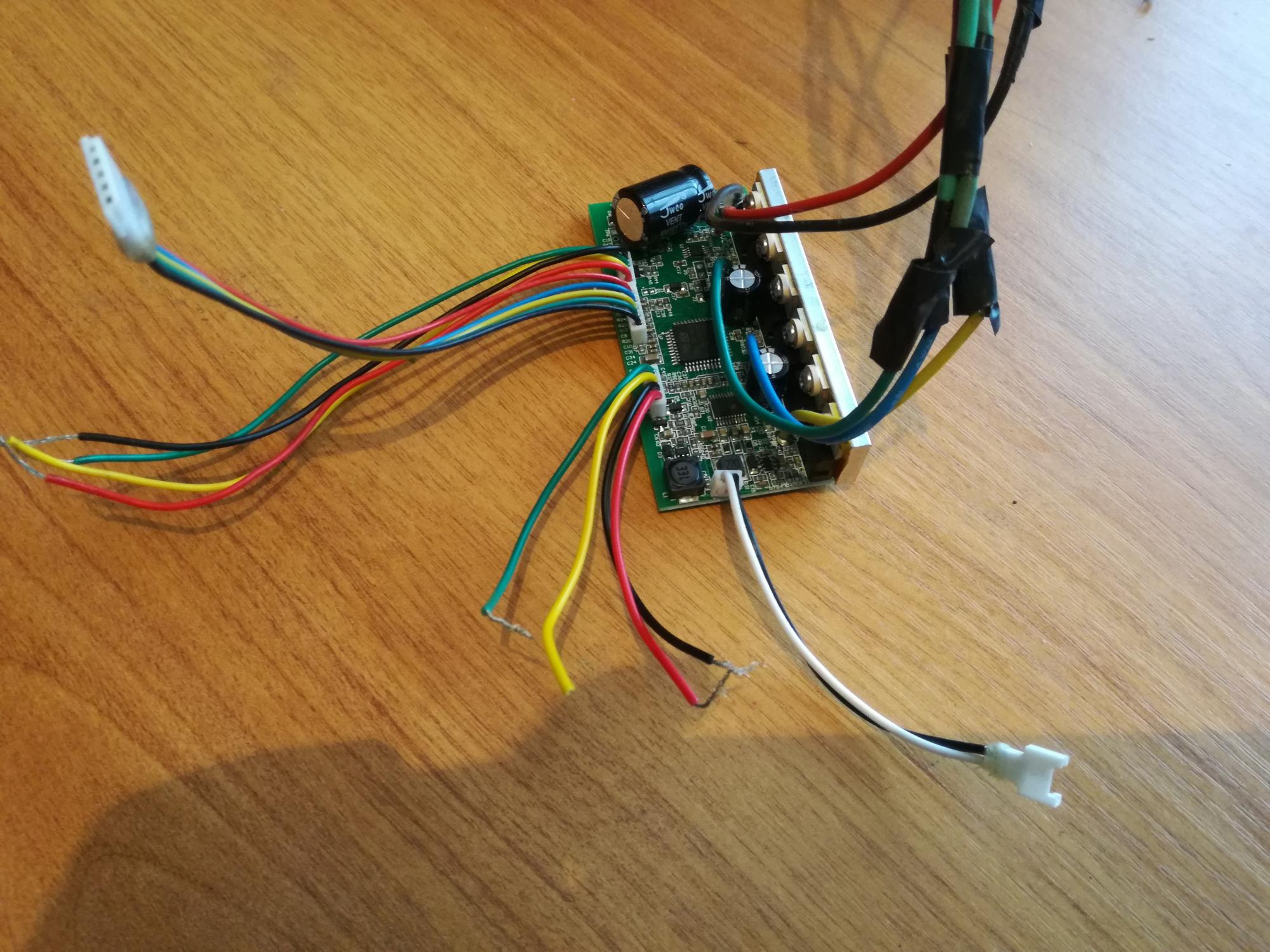

Dmit_Electro
Dmit_Electro
sergey-012345
Цитата: Paxxa от 10 Сен. 2020 в 07:01И желательно для первого проекта делать на ширпотребе.
не только для первого
всегда по максимум использовать распространенные готовые комплектующие

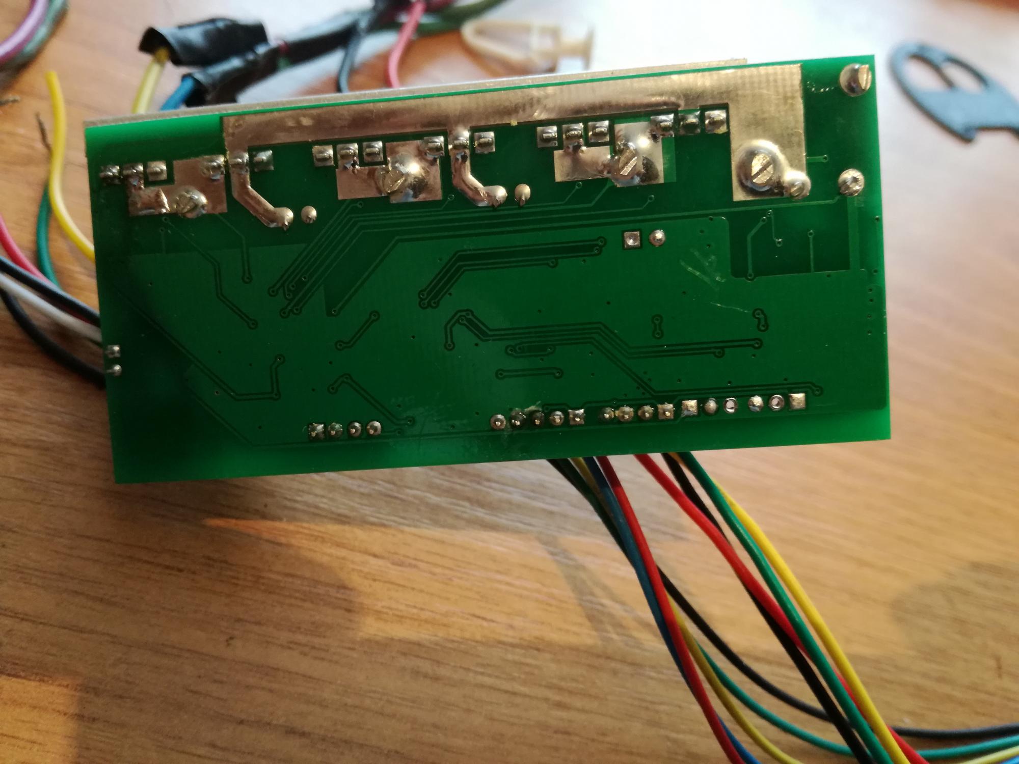

Paxxa
Ну и гже ж ты его такой взял
Добавлено 10 Сен 2020 в 18:29
Видимо однозначно можно сказать только про эти провода
Paxxa
Dmit_Electro
[user]Paxxa[/user],  с али взял для электро самоката
Добавлено 10 Сен. 2020 в 18:48
Оставлю его на "запчасти" я уже нашел контроллер на али 36v/350w и сразу ручку закажу
rzaviy
Там прекрасно видно фазные и холовые и питание.
Дальше надо искать.

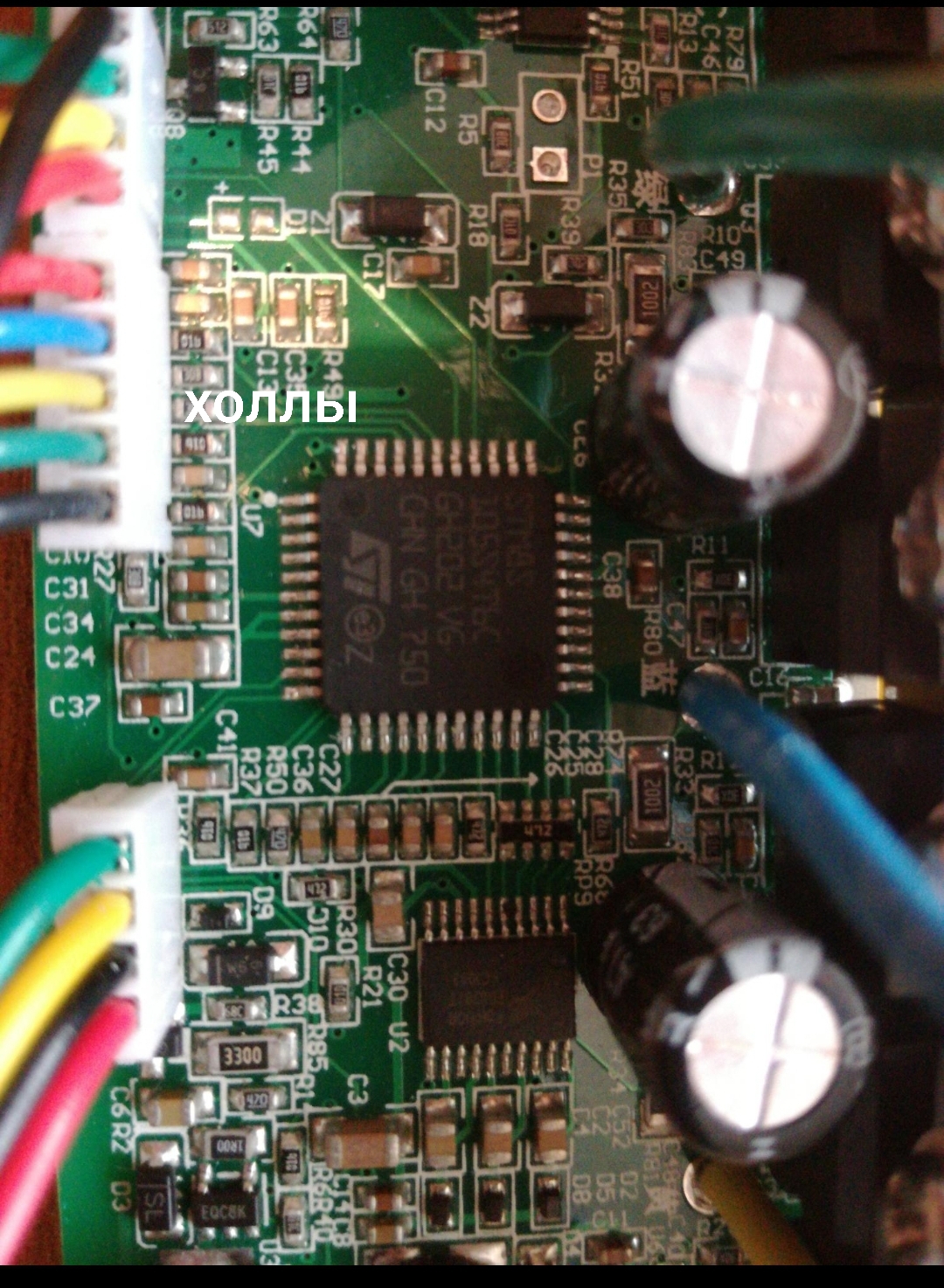

Dmit_Electro
Дальше надо искать.

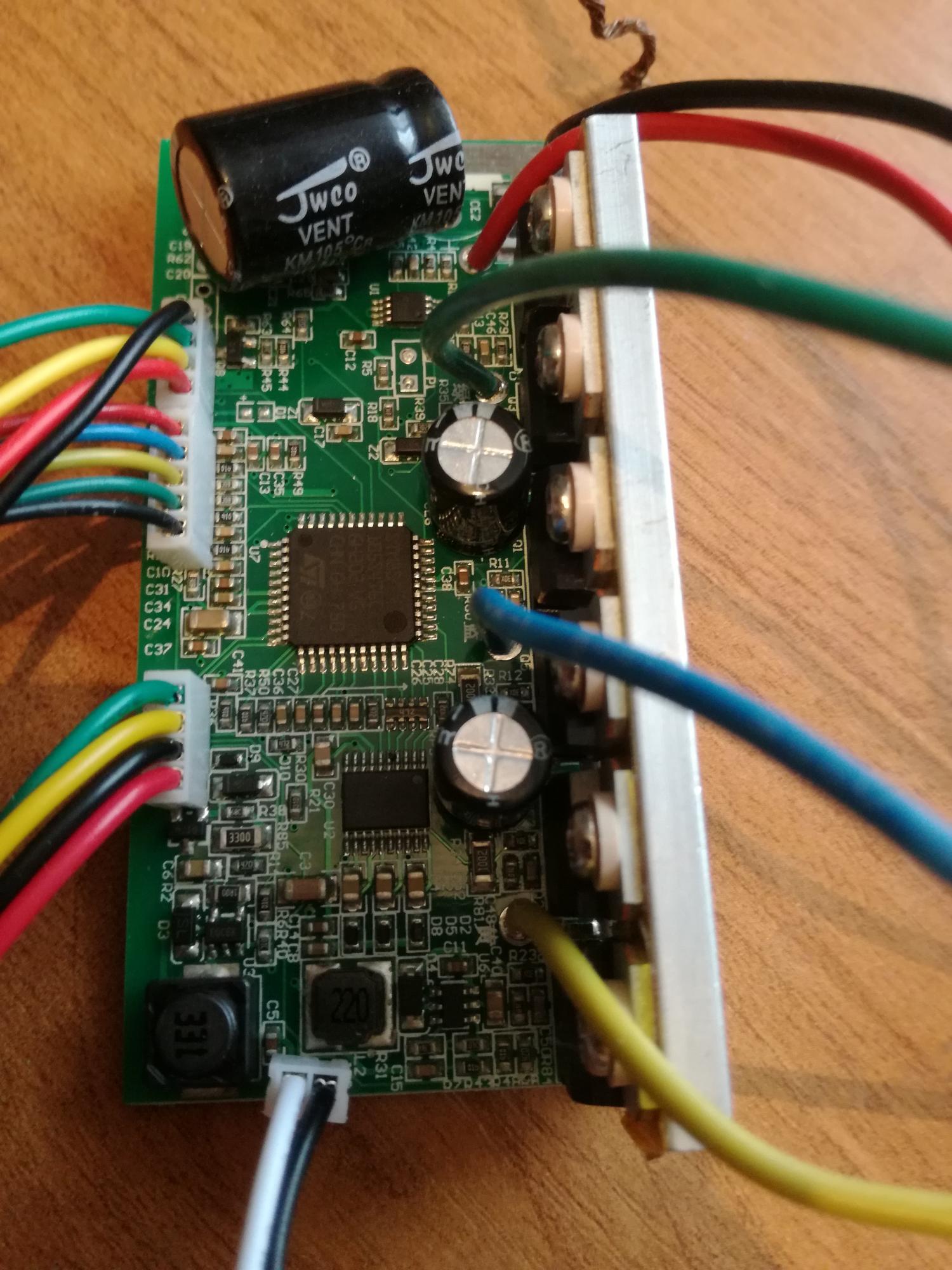

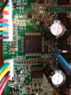

Я это уже все давно нашел, надо провода на ручку газа(
rzaviy
Ну так исключи провода где плюс и минус,по напряжениям питания.
На входе на сигнальный  может быть 5 вольт,питание ручки 4.8.-4.3, но меньше 5 Ти вольт.
Мой "ПЕПИЛАЦ"
Dmit_Electro
[user]rzaviy[/user],  мультиметр "сошел сума" показывает что захочет. Просто включаю его и он сразу что нибудь показывает.
:sorry:  :pardon:
