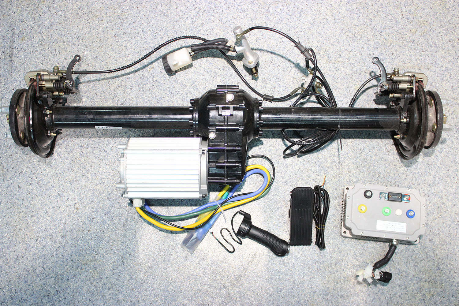

Когда руки не из жо... растущие. Имеется возможность и инструменты.
То покупается мост трицикла. Варится рама. Покупаются баллоны и в путь....
Это 3кВт...
