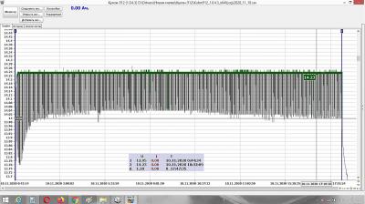

Далее подзаряд АКБ ЗУСом_7
silandser
Цитата: silandser от 10 Нояб. 2020 в 13:33Далее подзаряд АКБ ЗУСом_7

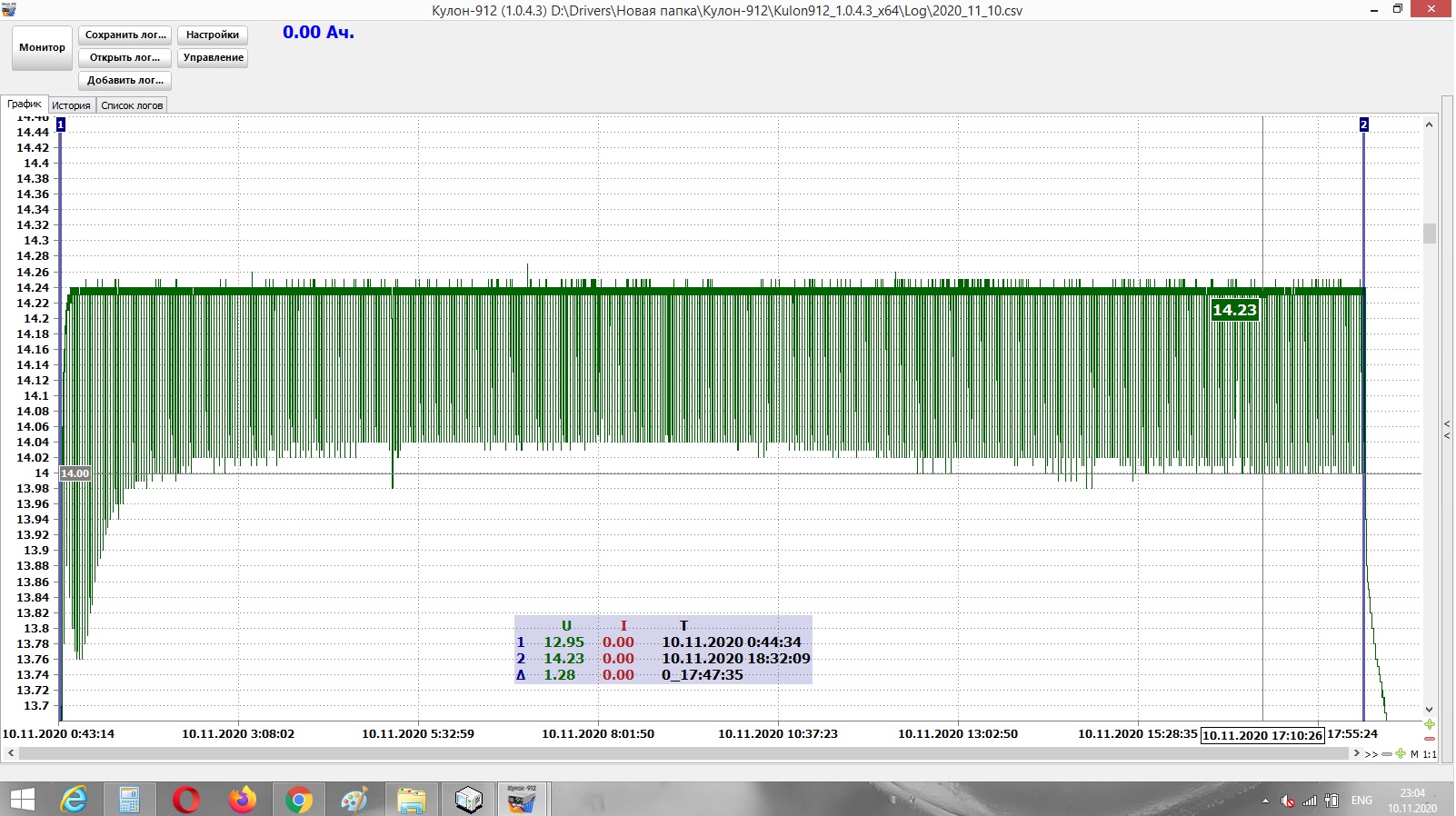

Подзаряд (перед разрядом) АКБ режимом v7_STANDART(zar)_60Ah_^0^_.
Заряд начат 10.11.2020  00:44мск
Подзаряд длился:
+17 ч 47 мин  U=14,2В; I= от 0,05А до 0,32А . Импульс тока: 1 мин 50 сек / Пауза: 14 сек, Напряжение в паузе Uп=14,0В. Залито 3,79Ач
Далее отстой АКБ 4 часа. После отстоя имеем следующее:

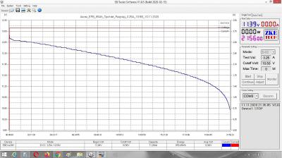

10.11.2020  23:00мск
Контрольный РАЗРЯД до U=10,50В током I=3,25А.
silandser
10.11.2020  23:00мск

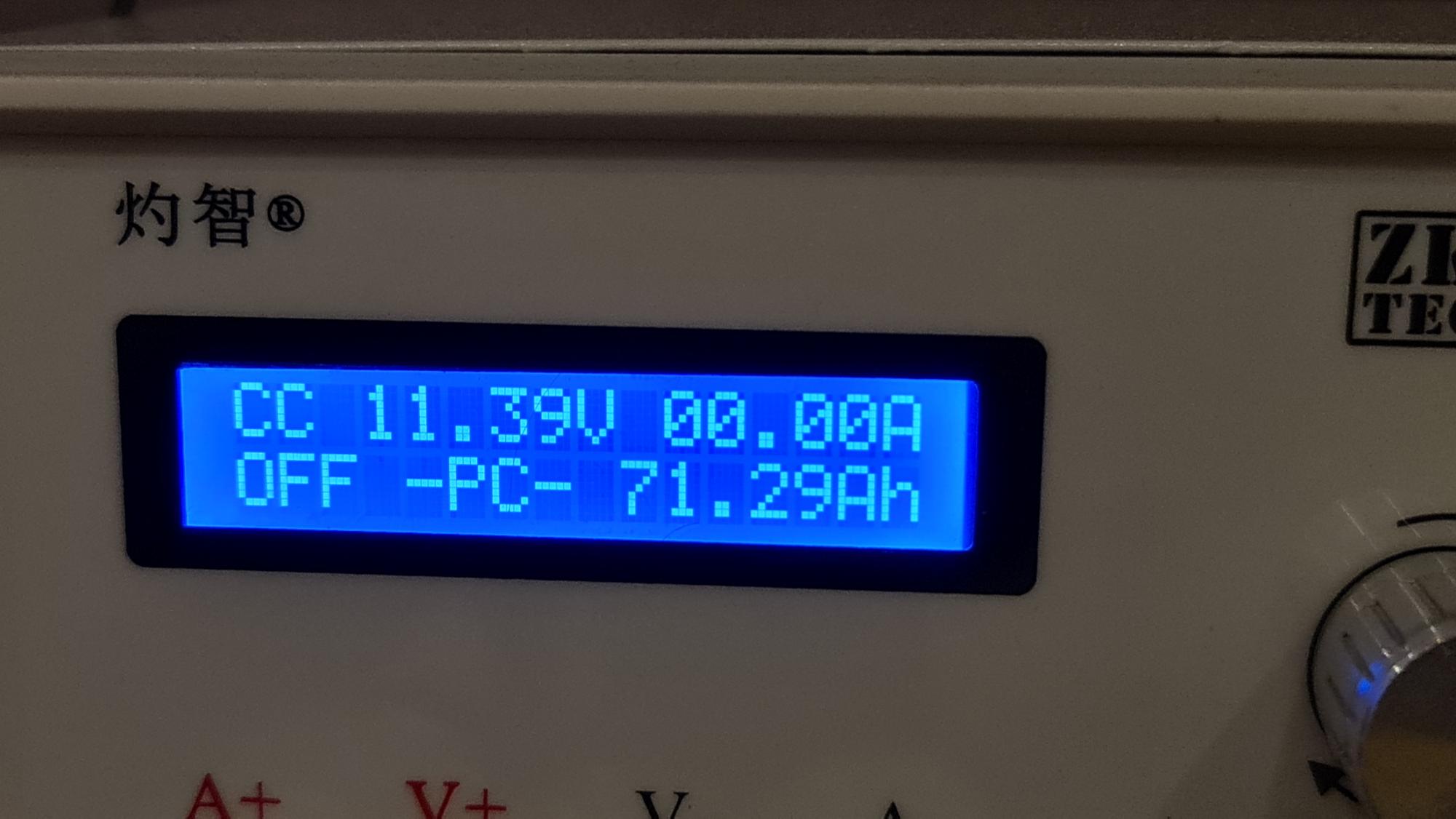

Третий Контрольный РАЗРЯД до U=10,50В током I=3,25А
Время разряда: 21 час 56 мин 00 сек
E10.5В = 71,29 Ач. На втором контрольном разряде было 73,50 Ач за 22 часа 36 мин. 53 сек. https://electrotransport.ru/index.php?topic=62222.msg1926247#msg1926247
Отскок напряжения после снятия разрядной нагрузки спустя:
+ 05 мин  11.20В
+ 10 мин  11.28В
+ 15 мин  11.32В
+ 20 мин  11.36В
+ 25 мин  11.38В
+ 30 мин  11.39В
+ 35 мин  11.39В

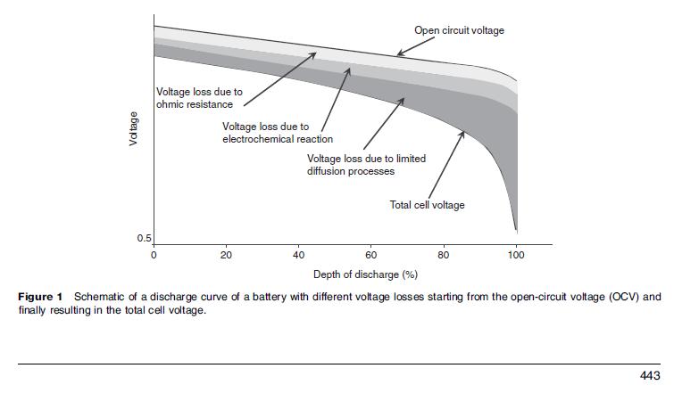

Поясните мне пожалуйста как акб со значительно боле высоким сопротивлением после разряда, умудряется показывать более низкую просадку напряжения под нагрузкой?
Ну и о термодинамике, волшебным образом у вас крайние банки и зарядились быстрее и даже я смотрю типа выкепеть успели, а как так получилось, что та банка которая показывала более ранний выход на номинальную плотность и следовательно дольше остальных кипела пока они до заряжались, выкепела меньше чем та, что от неё отставала?
Уж не буду вас мучить и спрашивать откуда у этого разбаланса вообще ноги растут  :-D ту уж и так понятно "чудо"
Вы уверены, что данный акб точно кальциевый? а то ведь тут понимаете какая штука, обозначив выкипание акб при напряжениях не выше 15в за короткий промежуток времени вы или разоблачили производителя, или опровергли массу научных трудов по кальциевым присадкам и данных по электродным процессам кальциевых акб, ну или как минимум сами признались всем нам в том, что акб у вас кипел как шальной и тогда не ясно зачем вы его так долго держали на заряде и почему при таком интенсивном кипении плотность так долго росла.
Если внятных ответов у вас нет, то просто напишите - опять "чудо".
Дм.

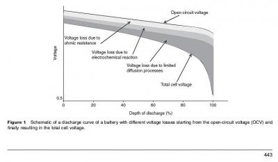

Цитата: Vova_n от 12 Нояб. 2020 в 01:29Поясните мне пожалуйста как акб со значительно боле высоким сопротивлением после разряда, умудряется показывать более низкую просадку напряжения под нагрузкой?
Известно как - в соответствии с законами природы:
(Энциклопедия электрохимических источников питания, 2009, т.1, стр.443)
