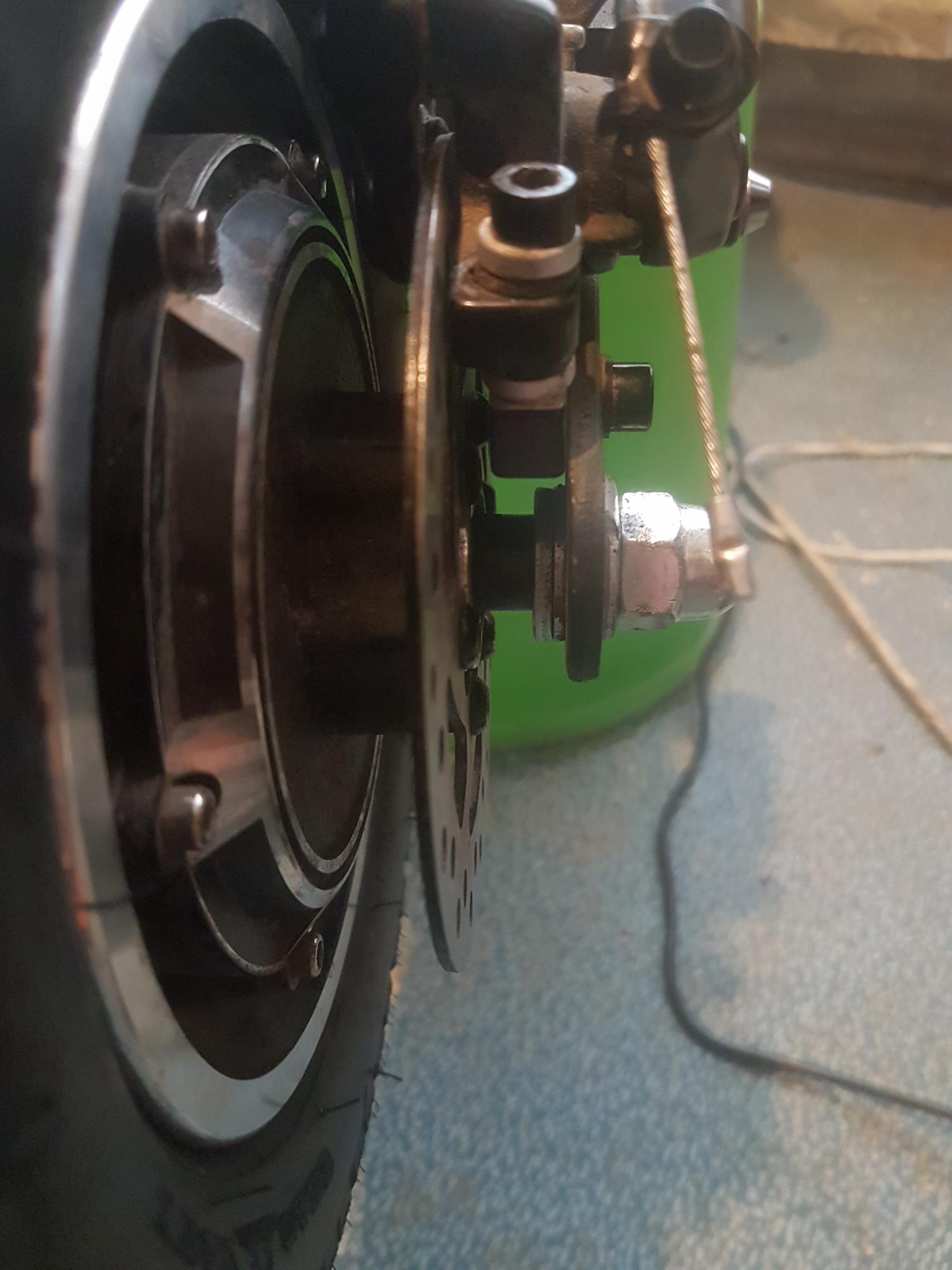

Проколола заднюю камеру на Joyor Y5S. Не смогла найти в инете описание, как снять у Joyor заднее колесо и поменять камеру. Но, вроде, разобралась, сняла и поменяла. А когда начала ставить колесо, заметила, что тормозной диск трётся о тормозной блок. Если я слегка закручиваю гайки на концах оси колеса, колесо отлично свободно крутится. Но когда я их затягиваю, колесо перекашивает, и оно начинает плотно тереться о край тормозной щели (или как там это правильно называется). Если я правильно понимаю, для того, чтобы выставить колесо так, чтобы оно свободно крутилось, продавец использовал 2 дополнительные шайбы М12. Но их суммарной толщины явно не хватает, чтобы колесо не перекашивалось при туго закрученных гайках - и, видимо, нужно докупить шайбы, чтобы можно было плотно закрутить гайки, не перекосив колесо. После покупки, судя по звукам, заднее колесо тёрлось, но это мой первый самокат, так что я не знала, должно ли оно свободно вращаться или нет (оно же моторное).
Но это лишь мои догадки. Пожалуйста, подскажите, как правильно поставить заднее колесо на Joyor Y5S. Очень не хочется, чтобы колесо отвалилось на скорости 30-40 км/ч...
Yana

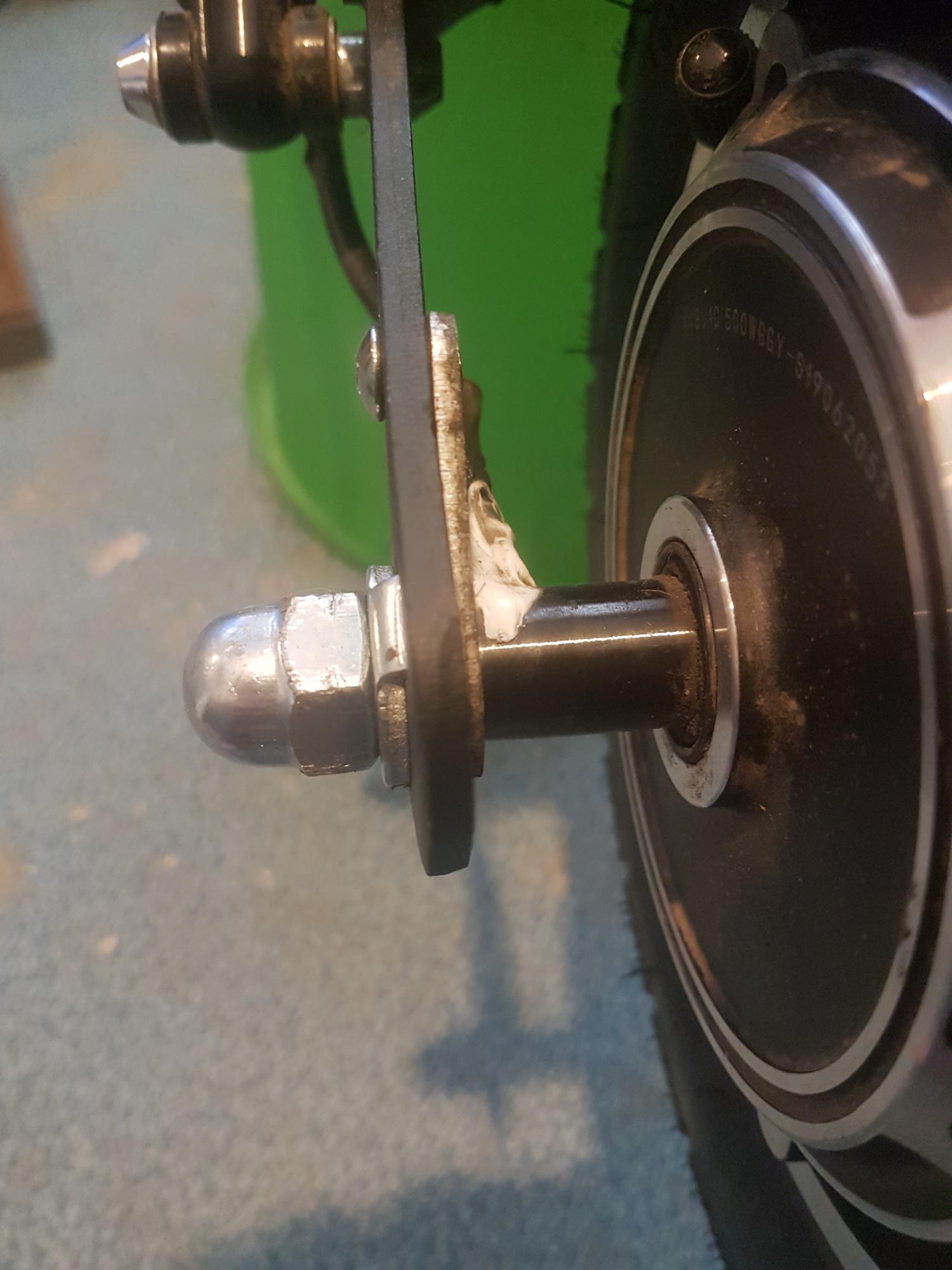

Проблема в том, что на оси и слева, и справа от колеса - по несколько мм "лишнего" свободного пространства. Если я, поставив все шайбы, которые были на оси до демонтажа колеса, закручиваю гайки слегка - всё отлично, колесо свободно крутится, ничего не задевая. Но если я начинаю туго закручивать гайки, колесо перекашивается и начинает скрести по тормозной колодке. Как я понимаю, выход здесь был бы в добавлении шайб, чтобы можно было туго закрутить гайки и при этом не перекосить колесо.
Но хотелось бы совет профессионала, разбирающегося в такой технике. Дико не хочется из-за своих кривых рук и не соответствующих реальности догадок получить на 30-40 км/ч открутившееся на ходу моторное колесо...

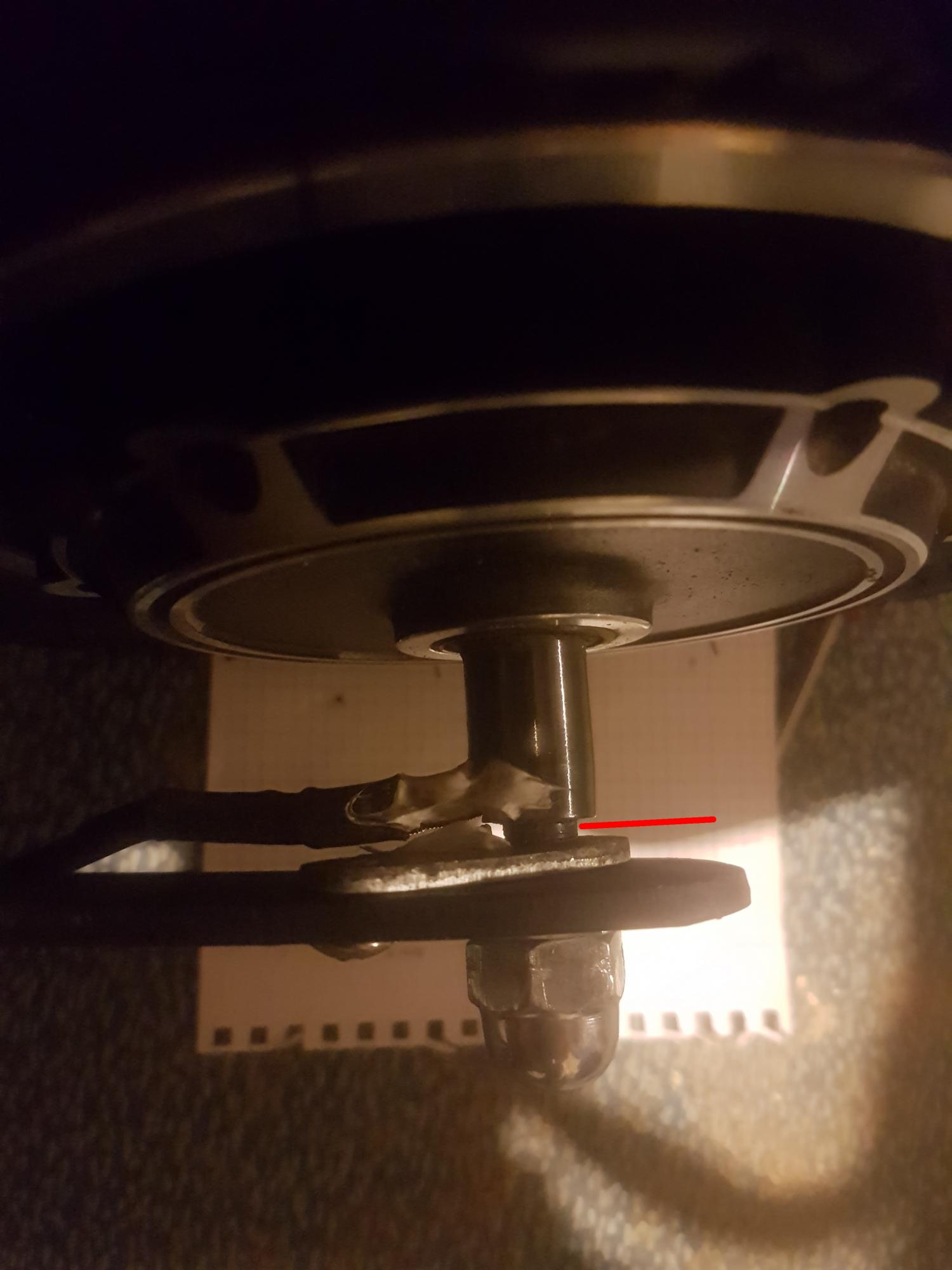

Это правая часть оси колеса. Красная линия указывает на зазор с резьбой, который имеется при слабозакрученной гайке справа.

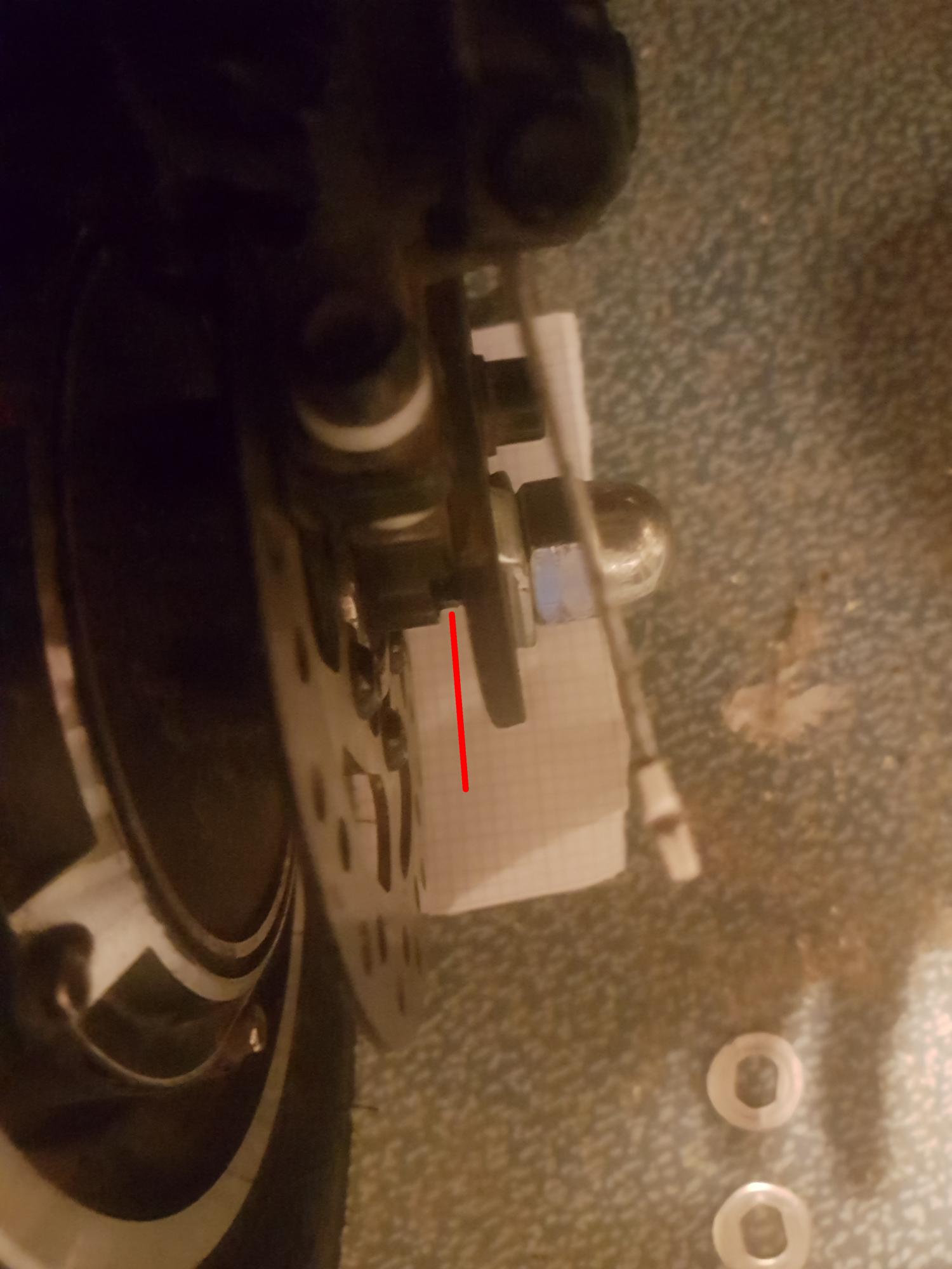

Это левая часть оси колеса. Красная линия указывает на зазор с резьбой, который имеется при слабозакрученной гайке с левого конца оси.
Добавлено 06 Авг 2020 в 00:35

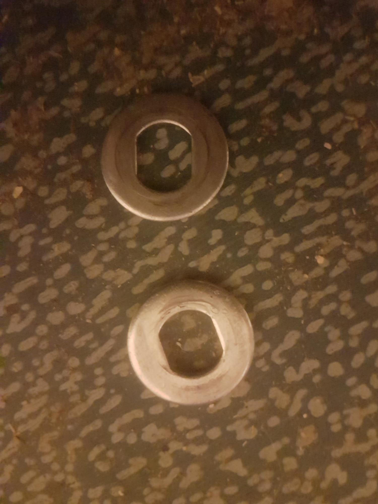

Это шайбы, которые я сейчас, чтобы сделать фотографии, не стала надевать на ось. Д
о демонтажа колеса они были на левой стороне оси.

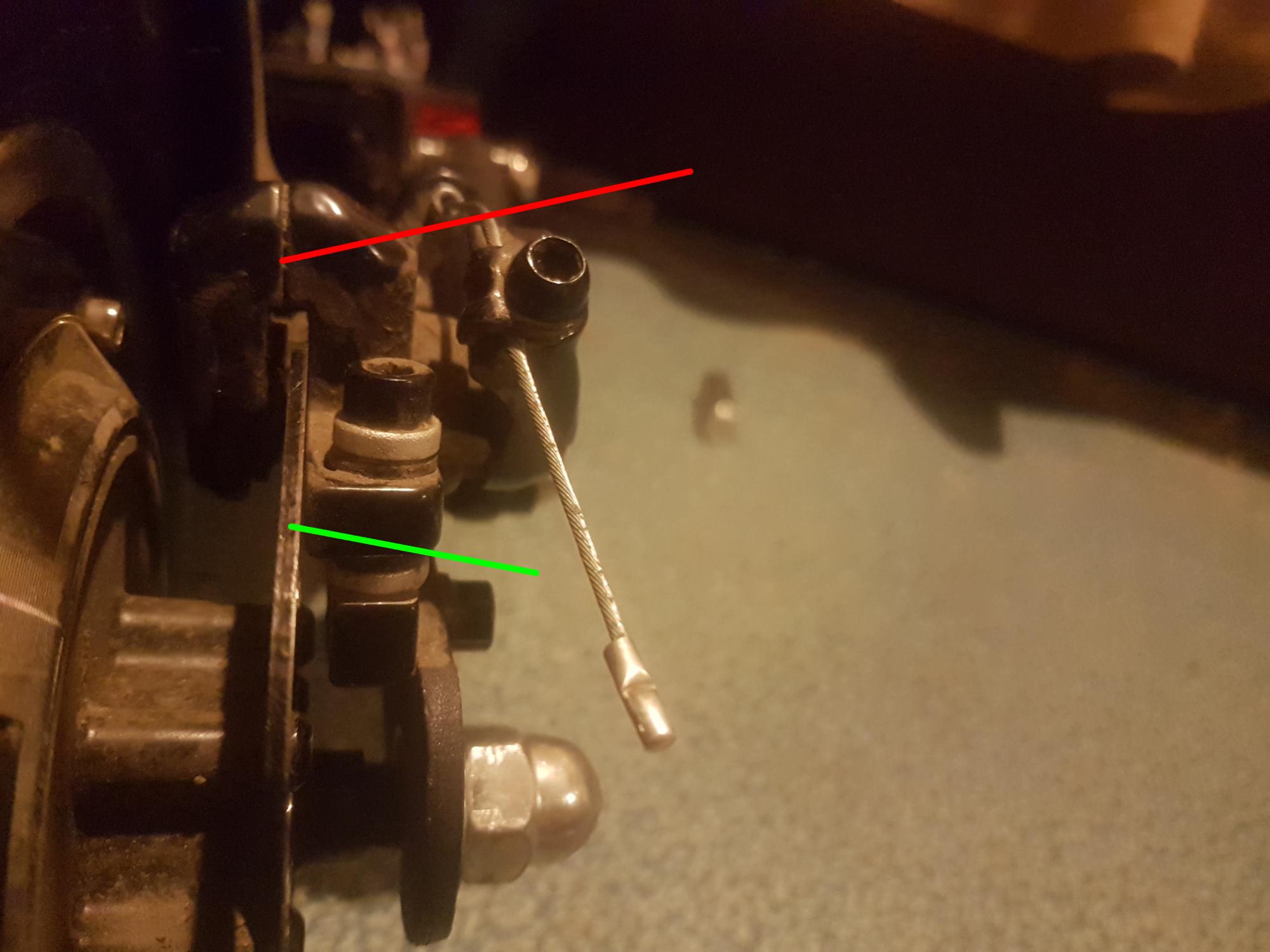

А это тормозной диск колеса (на него указывает зелёнпя линия) и тормозной блок (зелёная линия). Как бы я ни ставила имеющиеся шайбы справа или слева от колеса, при плотном завинчивании гаек колесо перекашивается и плотно прижимается к правому краю "тормозной щели".
Мне кажется, есть смысл купить дополнительные шайбы, чтобы минимизировать зазоры на осях. Тогда я и гайки смогу закрутить по максимуму, и колесо не перекосит. Но у меня нет опыта в ремонте транспортных средств сложнее "орлёнка". Так что я могу ошибаться. А здесь ошибка может стоить жизни :(
Иван Сусанин
Ослабляйте крепление тормозного суппорта (там два болтика под шестигранник). Ставьте- затягивайте МК. После этого регулируйте положение суппорта. Я обычно нажимаю тормоз несильно,- суппорт сам выставляется как ему нужно, -и затягиваю винты. После,- проверка и корректировка, регулировка тросика.
А вилка, как правило, чуть шире, и при затягивании гаек, немного сжимается. Но если зазор слишком большой, лучше добавить шайб. У меня на одном "изделии" зазоры были по сантиметру, -пришлось втулки ставить.

Ну, во первых, при таком креплении колесо само не отвалится, даже если одна из гаек полностью открутится. Для этого под гайками есть шайбы с отогнутым "хвостиком", на одной из Ваших фото я ее вижу. Но такая же должна быть и с другой стороны. Во всяком случае, на одном из моих самокатов, с точно таким же мотором, их две.
Во вторых, шайбы, которые на Вашем фото,  должны стоять с РАЗНЫХ сторон мотора.  Эта шайба с одной стороны вилки и шайба с "хвостом" с другой стороны образуют вместе с вилкой бутерброд, который называется усилитель дропаута(прорези в вилке под ось),
В третьих, дополнительные шайбы подкладывать не стоит, потому что они уменьшат длину резьбы.
Поэтому, ослабляете болтики на тормозной машинке, ставите колесо как надо(шайбы с двух сторон  и все такое), а потом регулируете суппорт(тормозную машинку), как Иван написал.
Вообще, к тормозу много вопросов. По фото кажется, что неподвижная колодка слишком сильно торчит. Если это действительно так, то нужно снимать и регулировать.
Еще, на всех аналогичных самокатах есть проблема неполного захвата диска колодками, люди вынимают шайбы, чтобы подогнать высоту и наклон суппорта.

Огромное спасибо всем за помощь! ЯМы - автомеханик! Установила колесо и отрегулировала положение тормозной колодки так, что при туго затянутых винтах и гайках моторное колесо свободно вращается и вообще ни по чему не скребёт!

Слева на оси - шайба с ушком снаружи и каплевидная шайба, прикручивающаяся винтом к пластине, внутри. Справа на оси - шайба с ушком снаружи и две шайбы внутри. Отрегулировала положение тормозного блока - удалось найти такое, что скрежет и трение совсем пропали. Колесо свободно вращается. Тормоз нормально работает (настройки тросика и тормозных колодок я не меняла). Сейчас заряжу и проверю, как он поедет )

Там, если заметили, отверстия в суппорте овальные, -это как раз для регулировки. Неподвижная колодка регулируется вращением втулки с отверстием под шестигранник со стороны МК.  Довольно неудобно,- приходиться снимать суппорт (ну или, хе-хе, само МК).

Спасибо! Удалось поставить шайбы так, чтобы пластины вилки как можно меньше изгибались закрученными гайками. Настроила положение тормозной колодки - удалось подобрать такое, при котором моторное колесо стало абсолютно свободно крутиться, не задевая за тормозную колодку. Тормоза при этом отлично работают.
