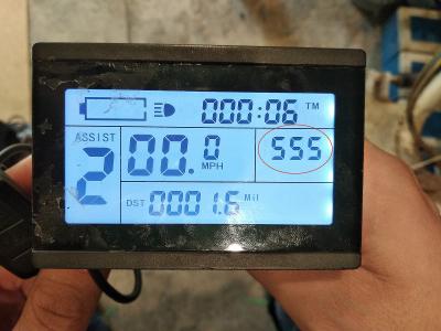

Здравствуйте, подскажите пожалуйста, на дисплее KT LCD 3 отображаются три пятерки!
Где копать? Заранее огромное спасибо.
