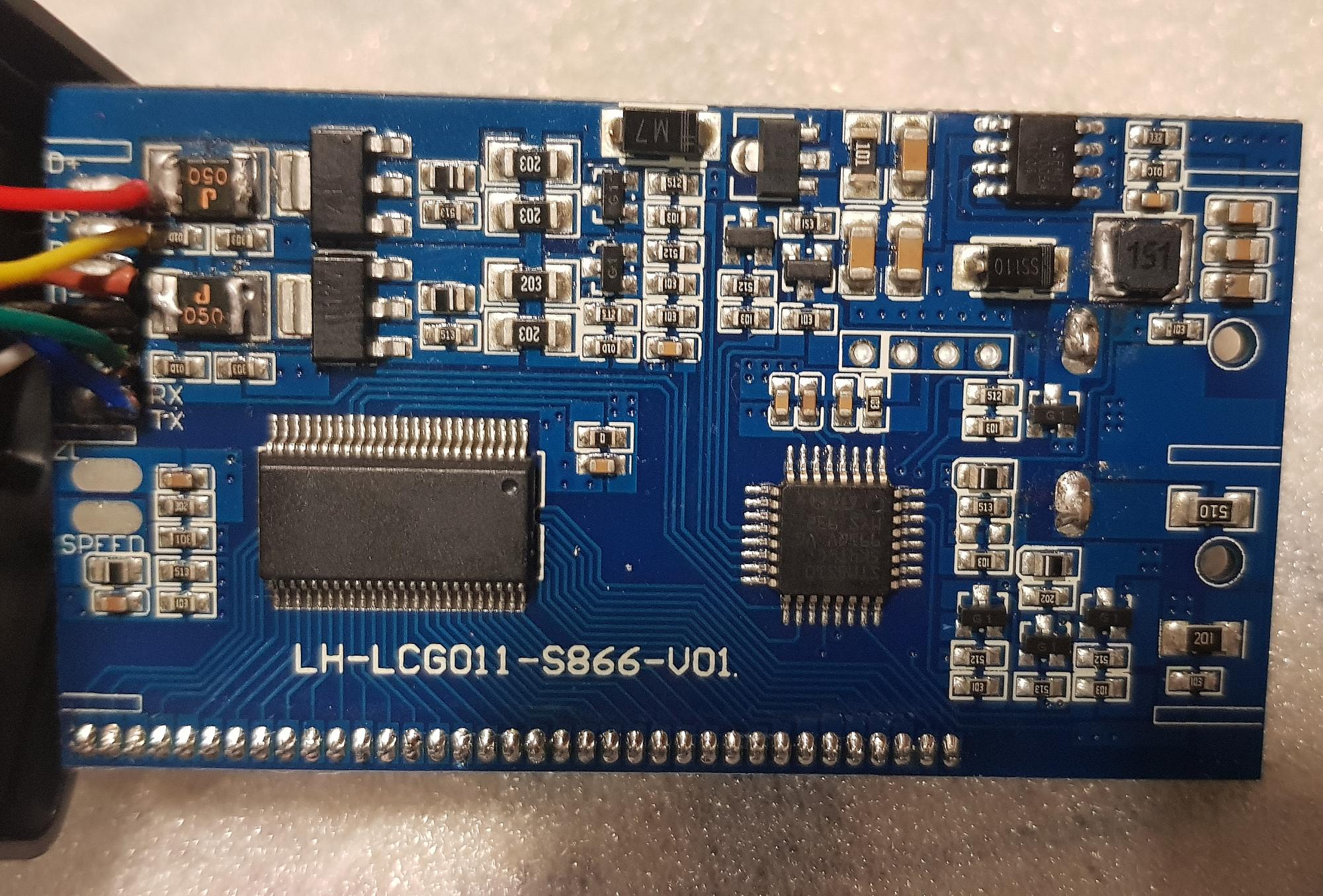

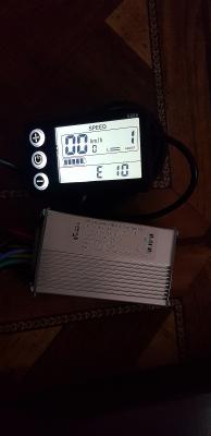

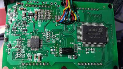

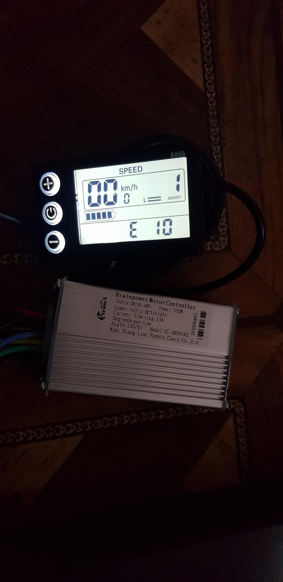

Приобрел на али дисплей s866 и контроллер brainpower 350w 36v для электровелосипеда. Все подключил, на дисплее горит error 10, подключил к мотору 350w, на ручку газа не реагирует. Подключил дисплей к рабочему контроллеру такому же, error 10. Error 10 это ошибка связи. Разобрал дисплей, контроллер, прозвонил провода идущие от дисплея к контроллеру, провода целые. STM8S10 проц дисплея, померяв напряжения обнаружил, что нет 5в на синем проводе tx, на зеленом rx 5в присутствует. На tx питание идет с резистора 202, находится внизу справа, связан он с транзистором, с другой стороны 202 резистора 5в есть. Так вот вопрос к электронщикам, как формируются данные сигналы tx и rx, что сделать чтобы ошибка пропала? На аналогичном контроллере с дисплеем на tx 4в. Фото прилагаю.
Intelegent
Убедись для начала что rx и tx линии совпадают, часто в разных моделях они поменяны местами, да и в одних и тех же тоже встречал поменяные.

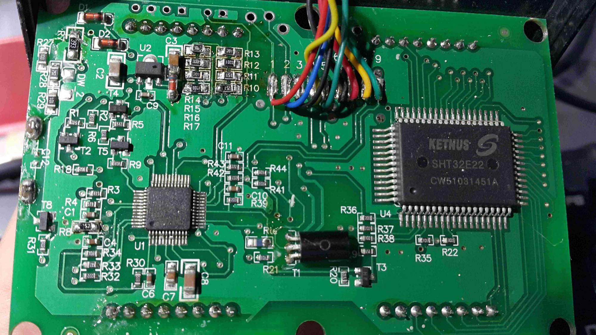

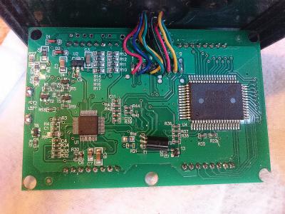

Проблема в том что дисплей не включается при подключении батареи к контроллеру, в батарее сейчас 54V, но при питании от 36V (лабораторного БП) нормально включается. Внутри контроллера стоят конденсаторы на 63V, да и тем полно что эти контроллеры работают от 48V. С начала было подозрение, что проблема в настройках дисплея/контроллера. Но запустив контроллер с перемычкой на красном и синем проводе выяснилось, что контроллер работает. Таким образом все подозрения падают на дисплей. Есть у кого нибудь мысли, что может не давать запускаться дисплею при таком напряжении?
Blik86
Цитата: Woron.lexa от 13 Апр. 2021 в 13:32но при питании от 36V (лабораторного БП) нормально включается.
Питали через контроллер или напрямую?
Woron.lexa

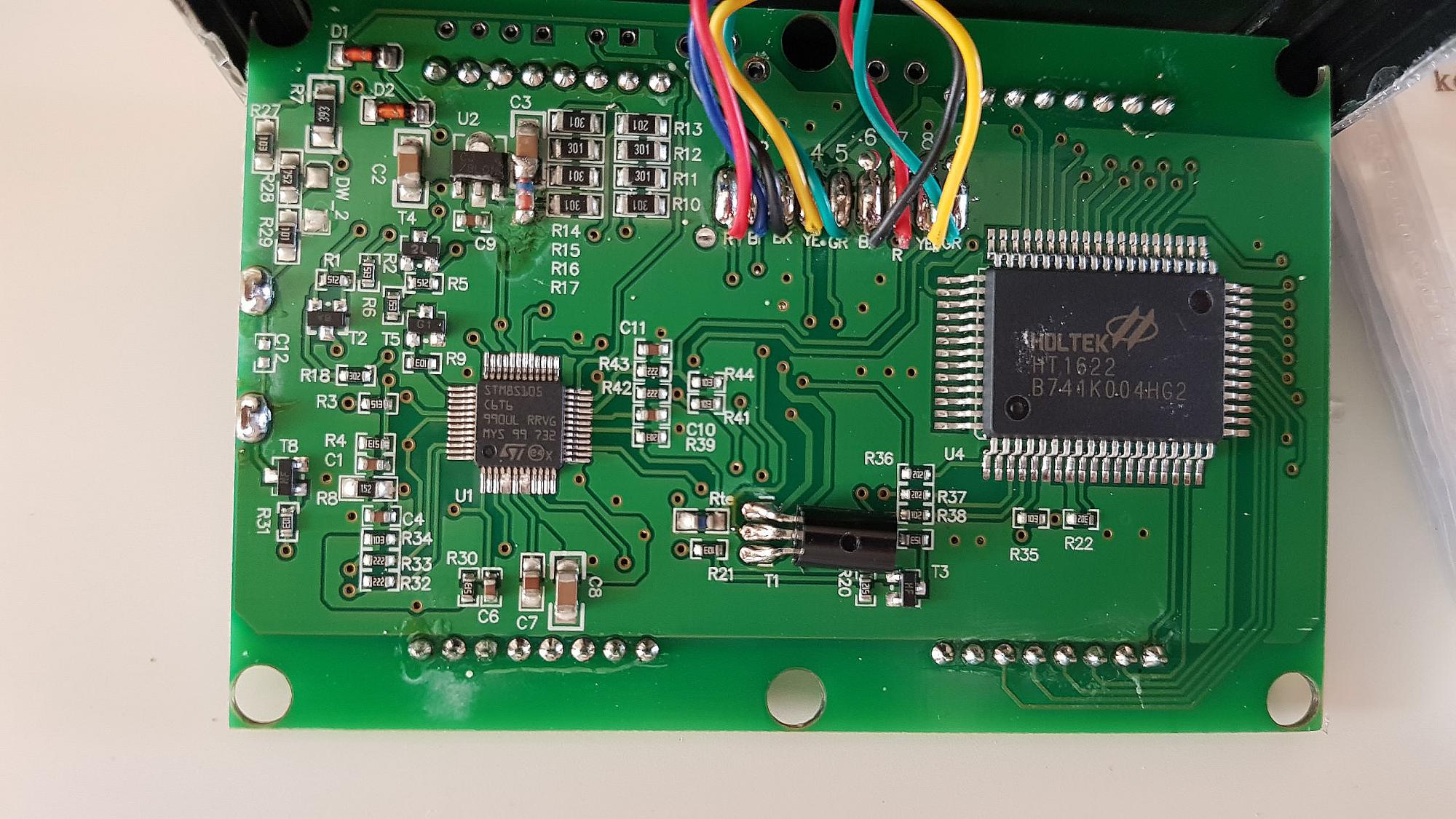

Питал через контроллер. В соседней ветке нашёл пост, я думаю мой случай. Один вопрос, стабилитрон ставится параллельно конденсатору С3?
Цитата: kipper от 26 Март 2019 в 21:41
однозначно ответить на этот вопрос, выдержит Ваш LCD3 повышенного напряжения или нет, можно, предварительно заглянув в его внутренности. Заодно можно переделать на напряжение до 72 В. Вот несколько версий дисплея.
48 В версия
60 В версия
72 В версия [модифицированная вручную]
Суть доработки:
Перепаиваются резисторы R10-R17, R7 и R8 (см. номиналы на последнем фото) и добавляется стабилитрон (Uст=12...15 В) на вход линейного стабилизатора LM7805.
Номиналы резисторов:
R7=39 кОм,
R8=1,5 кОм;
R10, R11=150 Ом;
R12, R17=100 Ом;
R13, R16=200 Ом;
R14, R15=300 Ом.
Стабилитрон любой 0,5 Вт, например bzv55c12.

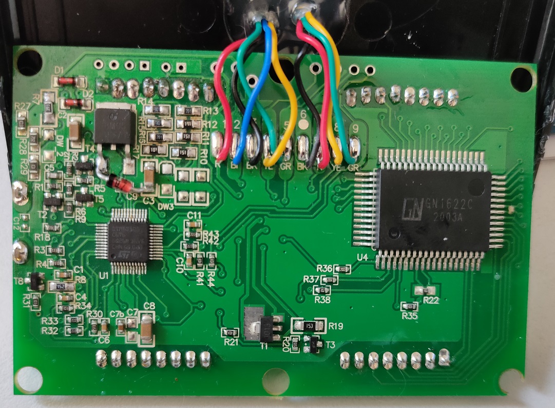

Woron.lexa
Итог: всё получилось. Перепаял я свой дисплей на 72V, стабилитрон взял на 15V, припаял его параллельно стабилизатору.
Дисплей включился от 56V. Осталось проверить его работу с мотором и правильность показания напряжения батареи.
