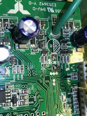

Здравствуйте всем, новичёк в гериках и интерестно, почитав форумов уже не выдержал и решил написать тут.

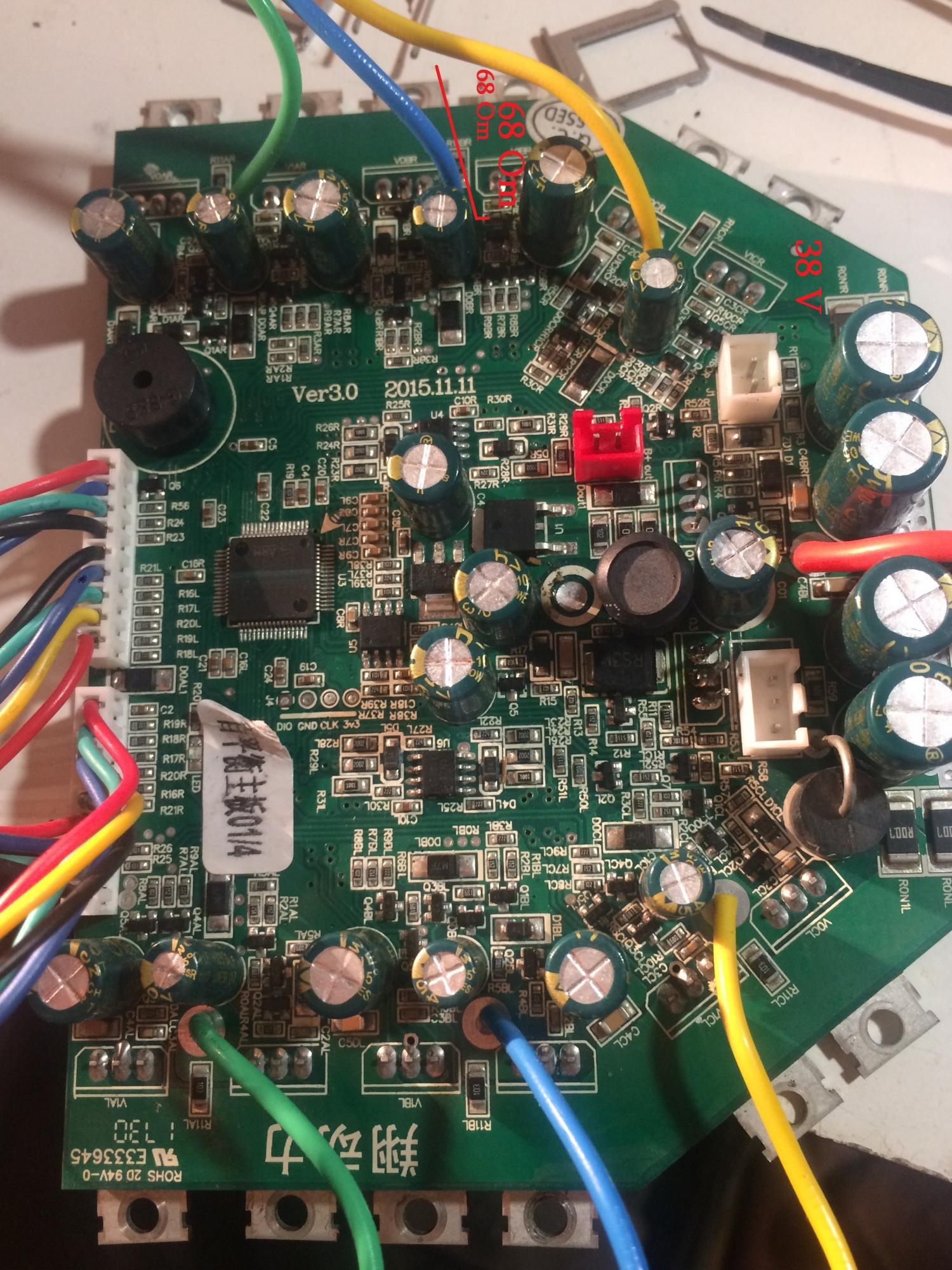

Друг дал посмотреть герик, изначально включался горел один красным, второй мигал красным.Разобрал просмотрел центральную плату под микроскопом и обнаружил с дыркой смд резистор на 68 оМ - заменил, ещё обнаружил пробитый один из транзисторов TIP127, заменил оба. Теперь при подключении батареи начинает пищать и мигать 7 раз, теперь горит одна зелёным вторая мигает красным. Подскажите кода копать

skynet85

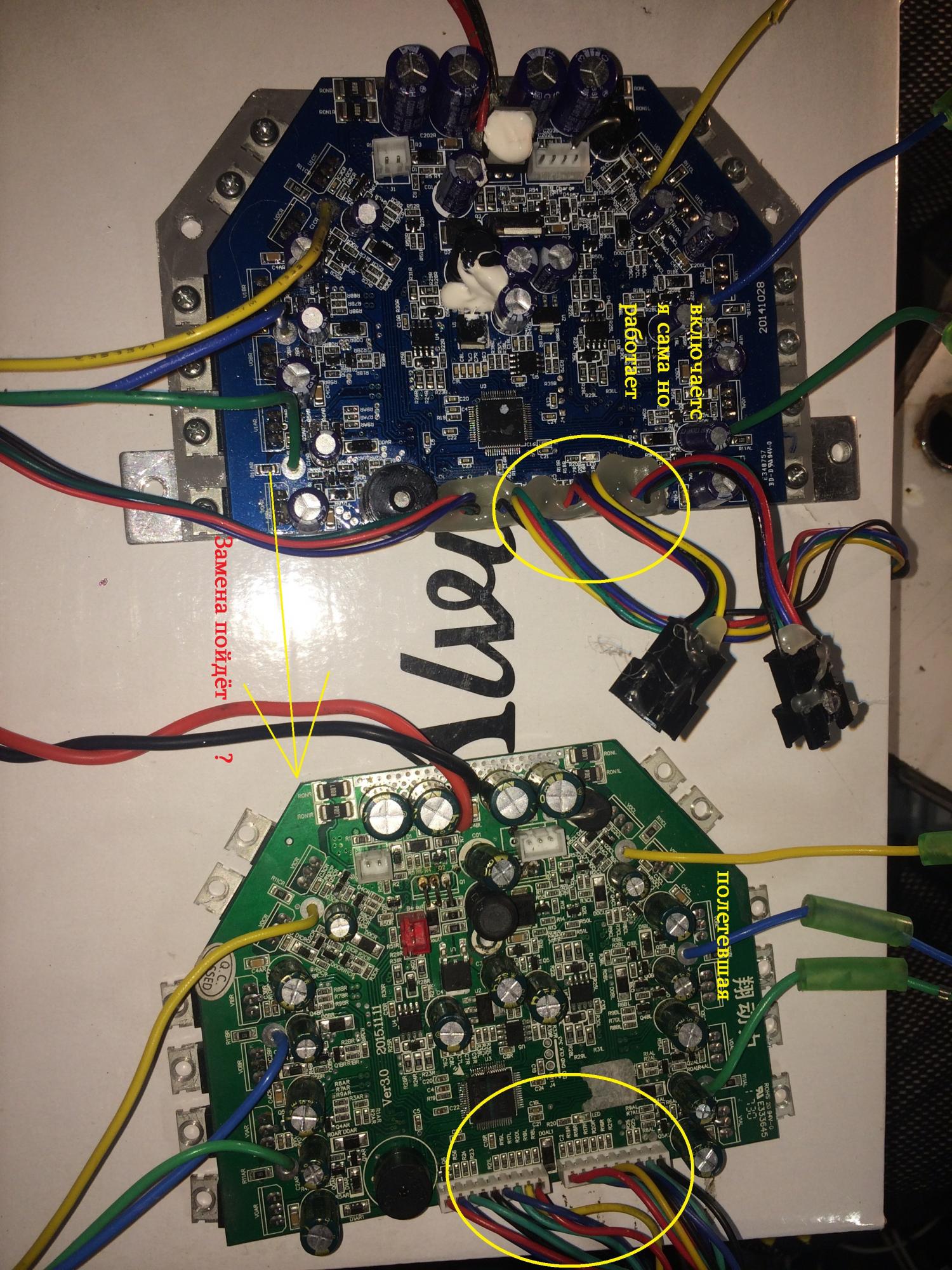

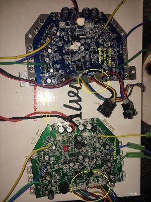

Проблему решил : на синей плате заменил один TIP127 , перенёс шнуры обведённый жёлтым и ГириК завёлся, зелёную плату на потом на доноры. Всем спасибо.
