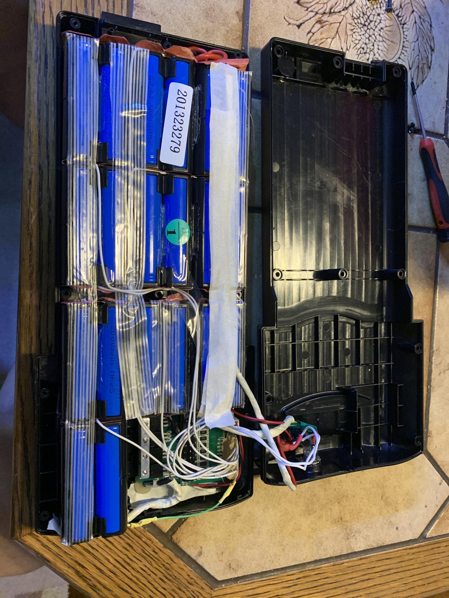

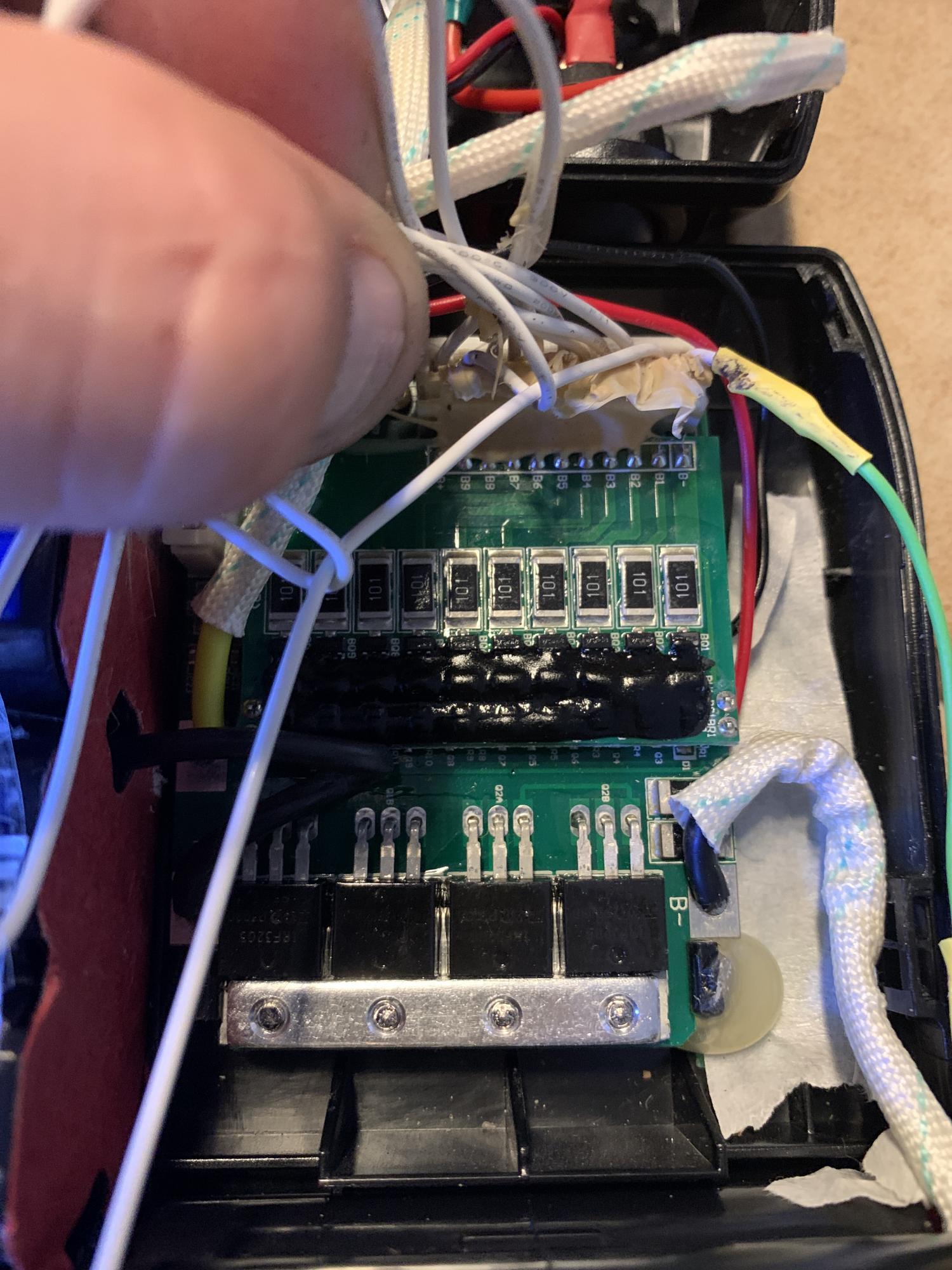

Всем привет, может кто знает. В общем проблема такая: заряженная полностью батарея после пары километров пробега на велосипеде, полностью отключается, индикатор не показывает, на выходе по нолям. Как только подсоединяешь к зарядке, на секунду, она оживает. на выходе 40.12 вольт. Я так понимаю это БМС. Но на что смотреть даже не представляю

первым делом на напряжение на всех 10 ячейках/паралелях
У всех одинаковое (в пределах нормы), что при рабочей БМС что с отключённой
Blik86
Цитата: Atlant872 от 25 Июль 2020 в 22:40У всех одинаковое (в пределах нормы), что при рабочей БМС что с отключённой
Тогда просадку напряжения под нагрузкой.
Как лучше сделать нагрузку, на всю батарею с БМС, или на всю батарею без БМС, или на каждую ячейку, (думаю последний вариант). И чем из подручных средств, или хотя бы какой нагрузкой скажи? А я что-нибудь придумаю.
Blik86
Цитата: Atlant872 от 26 Июль 2020 в 01:04Как лучше сделать нагрузку, на всю батарею с БМС
Как проще так и сделай, начни с целой сможешь оценить оставшуюся емкость. Акк нагрузить можно электрочайником или галогенными лампочками на 12 В соединенными последовательно. Главное ток померить и просадку напряжения ему соответствующую.

Спасибо. Да две ячейки проседают под нагрузкой
