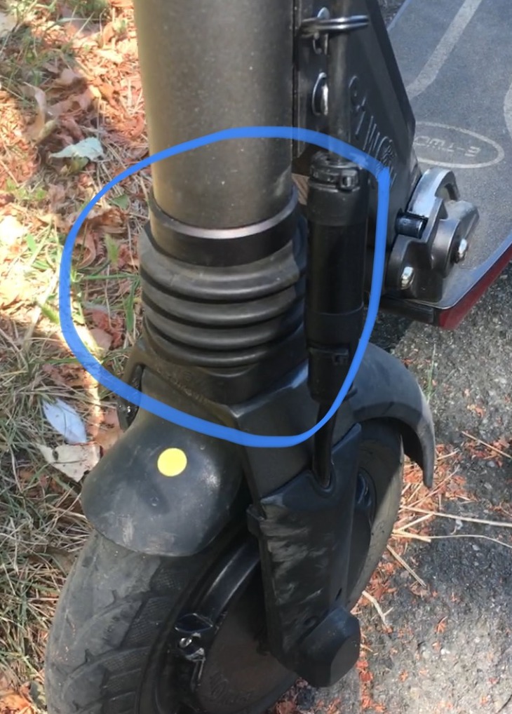

Доброго вечера! Очень прошу помочь советом. E-TWOW S2 Booster Plus, приключилась крайне огорчающая проблема. Можно ли в такой ситуации как на фото поставить покрышку на место и каким образом? Своими силами это возможно или надежнее обратиться к спецам? Территориально нахожусь в Мск.
Или только замена на новое? Если только на новое, то какие варианты возможны по срокам и стоимости?
Если данных фото не достаточно для того, чтобы составить объективную картину и дать совет, то скажите - какие фото сделать, я сделаю.
На фото одно повреждение диска снятое с различных ракурсов - с внешней стороны диска, с внутренней стороны диска, с торца. То есть борт диска поврежден только в одном месте.
Также вопрос - чтобы снять колесо - где взять такие головки для инструмента? Они специфичные или есть уже достаточно давно в стандартных массовых наборах автомобильных инструментов? Потому что, если куда и ехать для попытки поставить покрышку на место, то проще делать это с отдельным колесом, чем с электросамокатом в сборе.

) я бы попробовал одеть сначала если слетит повторно то новое. одеть реально руками вполе себе, с применением грубой физической силы. про головки вообще поржал, извините, тем более в Москве. в любом крепмаркете шестигранники поштучно продаются что бы целый набор не брать.

Разогретую резину при помощи специальных монтажек, струбцин и матных слов. Имхо не стоит с этим заморачиваться, Скорее всего геометрия диска нарушена и будет колбасить заднее колесо при езде. Если есть возможность заменить колесо, то лучше заменить. У e-twow оно свое, у kugoo от многих обычных самокатов подходит и стоит недорого.

[user]Drug[/user], лучше заменить, а так резину иногда греют в микроволновке и пока горячая ставят

Если греть, то промышленным феном или в горячей воде.
Но не факт что после этого оно будет ровное, а отбалансить его еще та проблема. Мне тоже наехали на заднее колесо, резина не слетела, но оно стало "бить" при максимальной скорости. Визуально ничего не нашлось, снятие и прокрутка тоже ничего не выявило. В общем помучался и взял новое.

[user]Drug[/user], оригинальное заднее колесо етау в целом очень не плохое, все аналоги в сравнении с ним - шлак. Цена только у него не радует. Если менять на что-то другое, то imho имеет смысл только на пневматику для комфорта, но литое надежнее.
Кстати ваше могу попробовать натянуть, ради спортивного интереса.. только вам надо будет его снять и привезти мне... центр Москвы. Не денег ради, просто любопытно )
