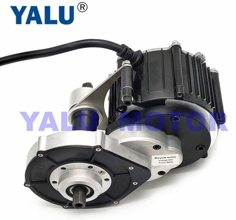

Недавно появились на рынке кареточные моторы от компании YALU на 48V 800W, 60V 800W, 48V 1000W, 60V 1000W. Производитель утверждает, что их моторы дешевле и мощнее Bafang. Скорость может достигать 50-60 км/ч.
Есть ли у кого-то уже опыт использования?

На вид выход проводов из мотора лучше , чем в bbs
Подожду подробных отзывов по эксплуатации с разборкой
Конструктивно он хуже bbs и контроллер внешний огромный
Даже нет желания рассматривать тип крепления

И две ступени редукции непонятного качества-исполнения. Возможно просто стальные прямозубые шестерни. С диким смещением мотора вбок.
Не только вбок, а еще вперёд, ближе к переднему колесу

Если присмотреться к креплению,то он подходит строго под один стакан,там нет вариантов +/-.
У бафа есть возможность проставками добавлять отнимать.

На счет того, что недавно появился на рынке не уверен. Видел что-то подобное на таобао примерно год назад, именно с ребрами охлаждения и креплением в кареточный стакан, только был он не YALU а NoName. Искал я тогда что-то другое, поэтому прошел мимо и не сохранил, потом, естественно, уже не нашел :pardon:
Привод интересный для меня прежде всего тем, что это попытка скрестить циклоновский движок (или очень на него похожий) и бафанговский редуктор с его "неколхозным" креплением в кареточный стакан. Циклон моторы есть с разной шириной статора, этот, судя по фото, самый узкий в линейке, на сайте циклона заявлен как 1800W. Более широкие моторы соответственно мощнее. Вопрос - что там за редуктор, переварит ли он такую мощность?
У меня каретка 120 мм, мне его не поставить, но я надеюсь, что в фэтбайк исполнении движок появиться, возможно с более широким циклоном. У Бафанга поначалу то-же не было моделей под широкую каретку.

Цитата: AlexandrMinsk от 09 Июль 2020 в 08:48а еще вперёд, ближе к переднему колесу
считаете это минусом? Я-нет
