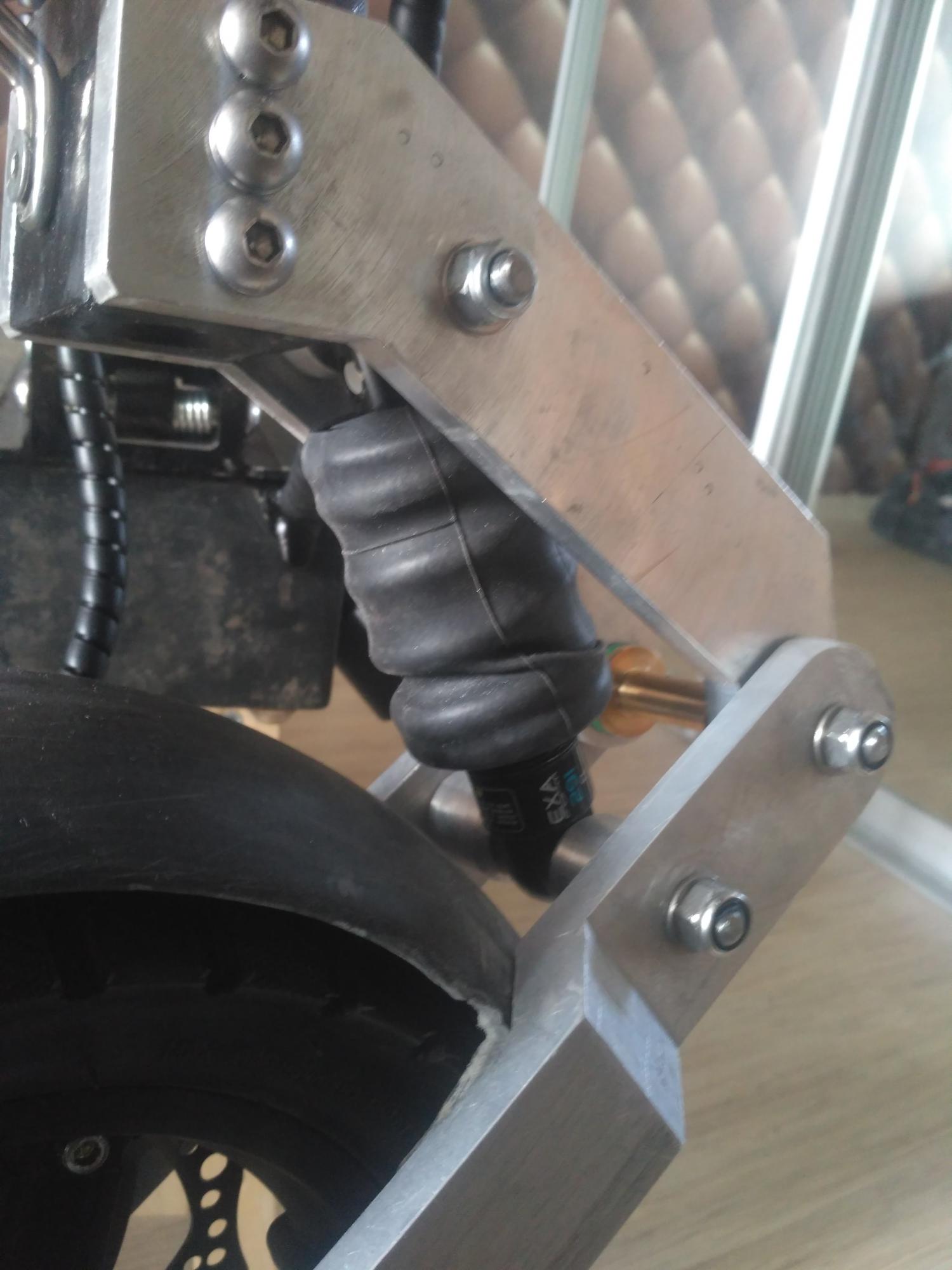

Решение было крайне простым. Я отпилил штатный упор так, чтобы он не мешал, просверлил два отверстия, и прикрепил оставшуюся часть вместе со штатными перекладинами для ручек (винты использовал те же, штатные, только докупил гайки и шайбы). Отпилы показаны жёлтами линиями на рисунке ниже.
В результате получилась вращающаяся ручка, которую можно ставить в два положения - для езды и для переноски. Ноге не мешает, всё замечательно. Закручена она достаточно сильно и поворачивается с трудом, так что с дребезжанием или вибрациями проблем никаких нет.
А так как использованы были родные элементы, то выглядит со стороны вполне нормально и не слишком колхозно. Можно, конечно, ещё заморочиться - подпилить поровнее и покрасить - но мне было лень, всё равно всё покроется грязью очень быстро :)
