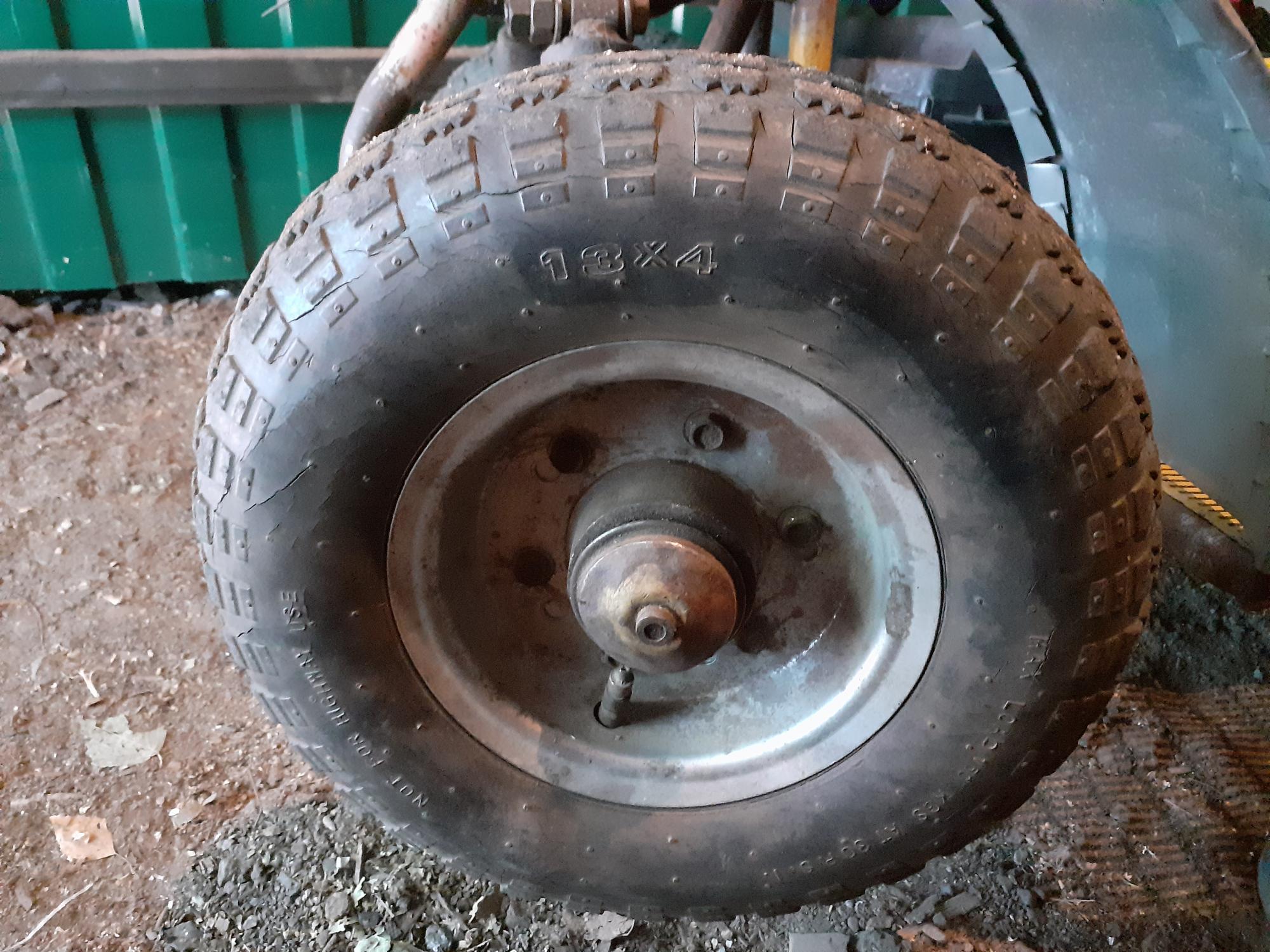

Доброго времени суток, Paxxa! Подскажите пожалуйста, из Вашего опыта, какие шины лучше всего поставить? Вы на своей страничке предлагаете и 3.5-5  и 4.00 - 5  и 4.10-5? Цифра пять я так понимаю указывает на размер посадочного места  шины? Жалко что у меня есть камеры но с обрезиненными сосками. А рассверливать отверстие в МК не хочется. Буду покупать с загнутым медным соском...

Насколько я понимаю в фотках колес. У вас 6.5 диаметр диска. На них и искать. А что колеса пришли без покрышек? :-(
znahar-66
Продавец предлагал установить или цельные или надувные. Я отказался. Если с покрышками то 1000 р. были бы. А по поводу шин...это я мерил штангелем. И вот от внутренней стенки бортика одного до другого 5 см ровно. От этого и подумал что в наборе цифр - 5 это указатель на этот размер...)

Понимаю Ваш "Ох"...но мне не позволяет семейный бюджет раскидывать большие суммы...) Вот и выхожу из того что могу. У меня, стыдно признаться, но внук сейчас катается на потрескавшихся шинах. Но внутренняя часть не лопнутая. Держит... Буду в Миллерово...надо будет все магазинчики обойти и выбрать шины.... Только Вы так и не сказали какой размер то спрашивать у продавцов...)

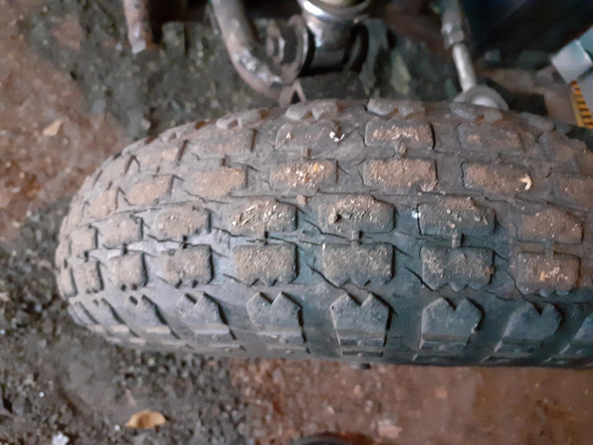

Вот такие трещины на шинах...

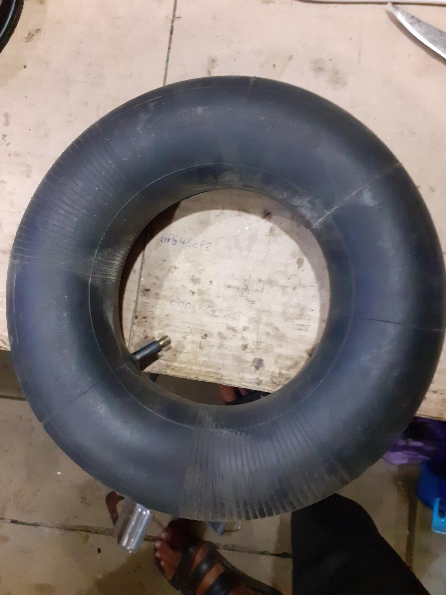

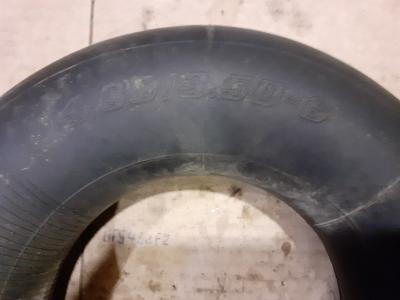

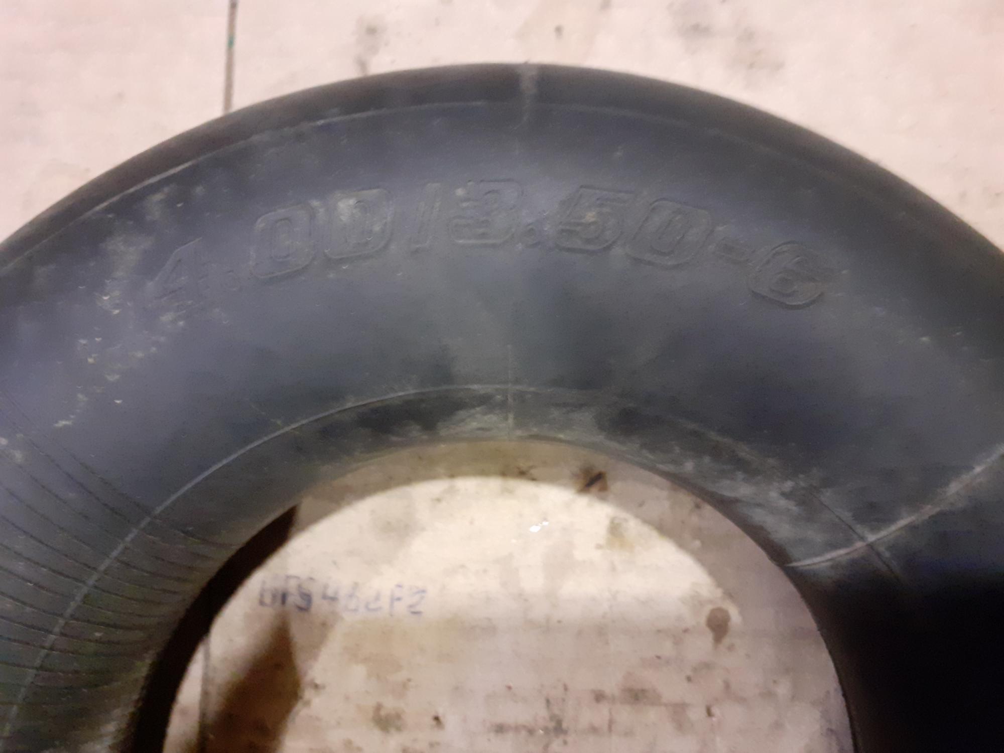

Вот такие камеры стоят в шинах сейчас.
