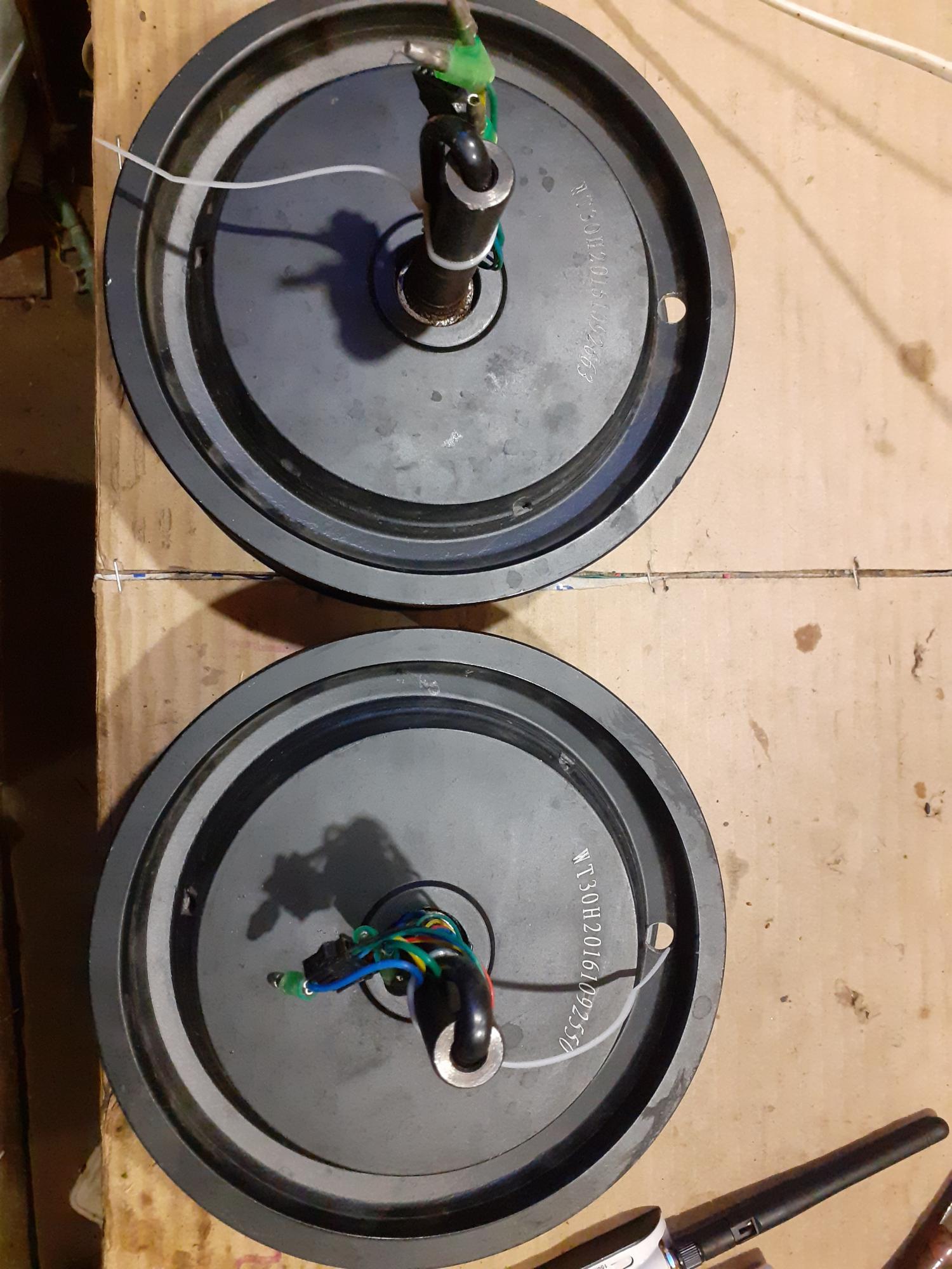

Вот хорошо видно на фото...
Тут на шине сразу видно что это 6.5... Завязал общение с Москвой...прошу разобрать и сфоткать внутренности. Не хочет разбирать???

Цитата: znahar-66 от 01 Июль 2020 в 12:33Тут на шине сразу видно что это 6.5
наверно все же действительно 6.5 обода, но резина скорее всего не родная стоит

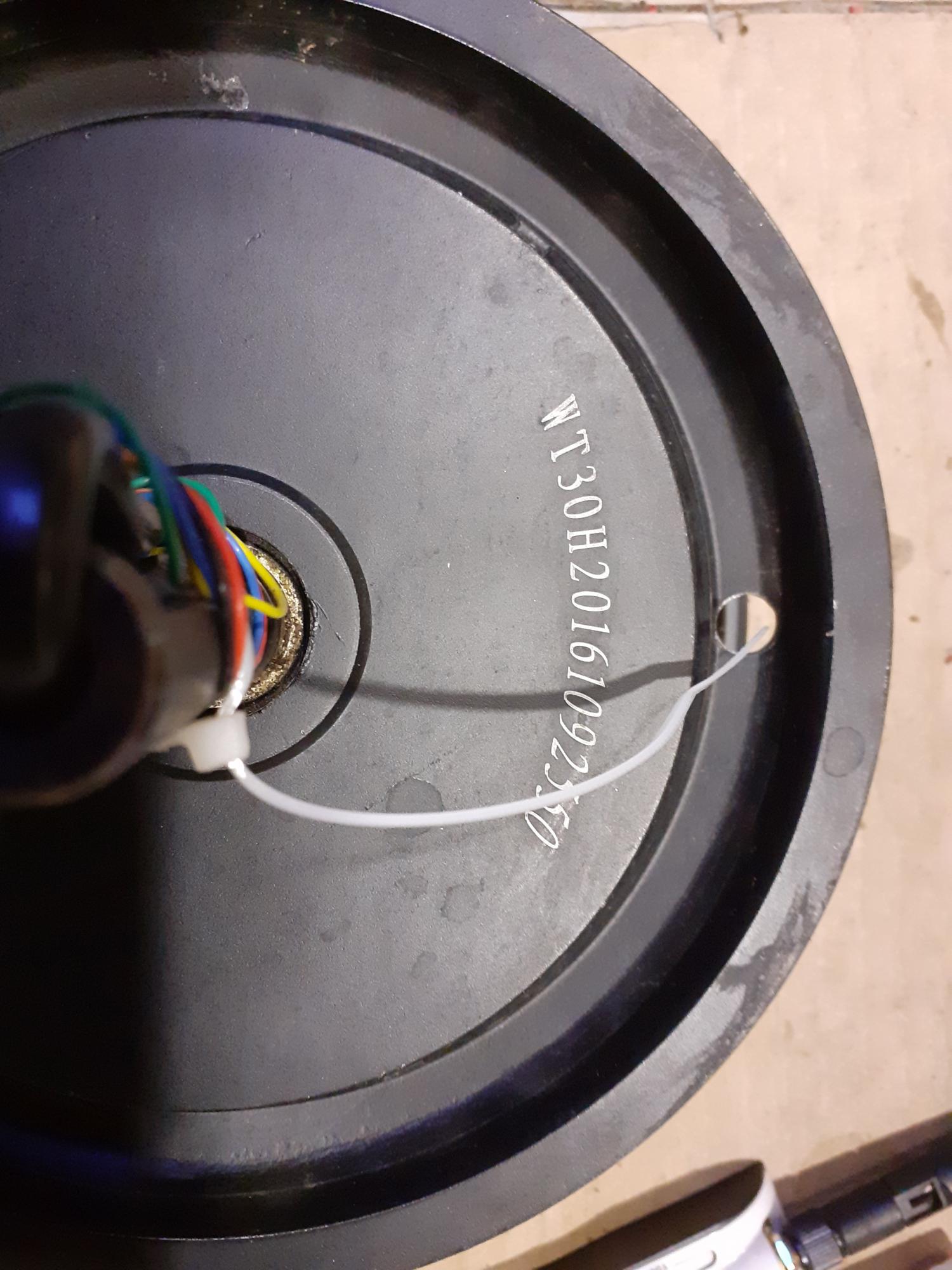

Цитата: znahar-66 от 01 Июль 2020 в 12:33...прошу разобрать и сфоткать внутренности. Не хочет разбирать???
судя по маркировке магниты стоят 20мм, мотор-колесо на 36в

Цитата: znahar-66 от 01 Июль 2020 в 12:33Тут на шине сразу видно что это 6.5..
Цифра 20 значит 20мм магниты

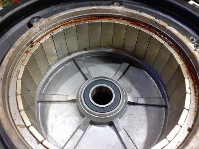

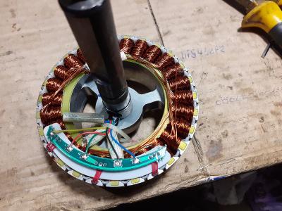

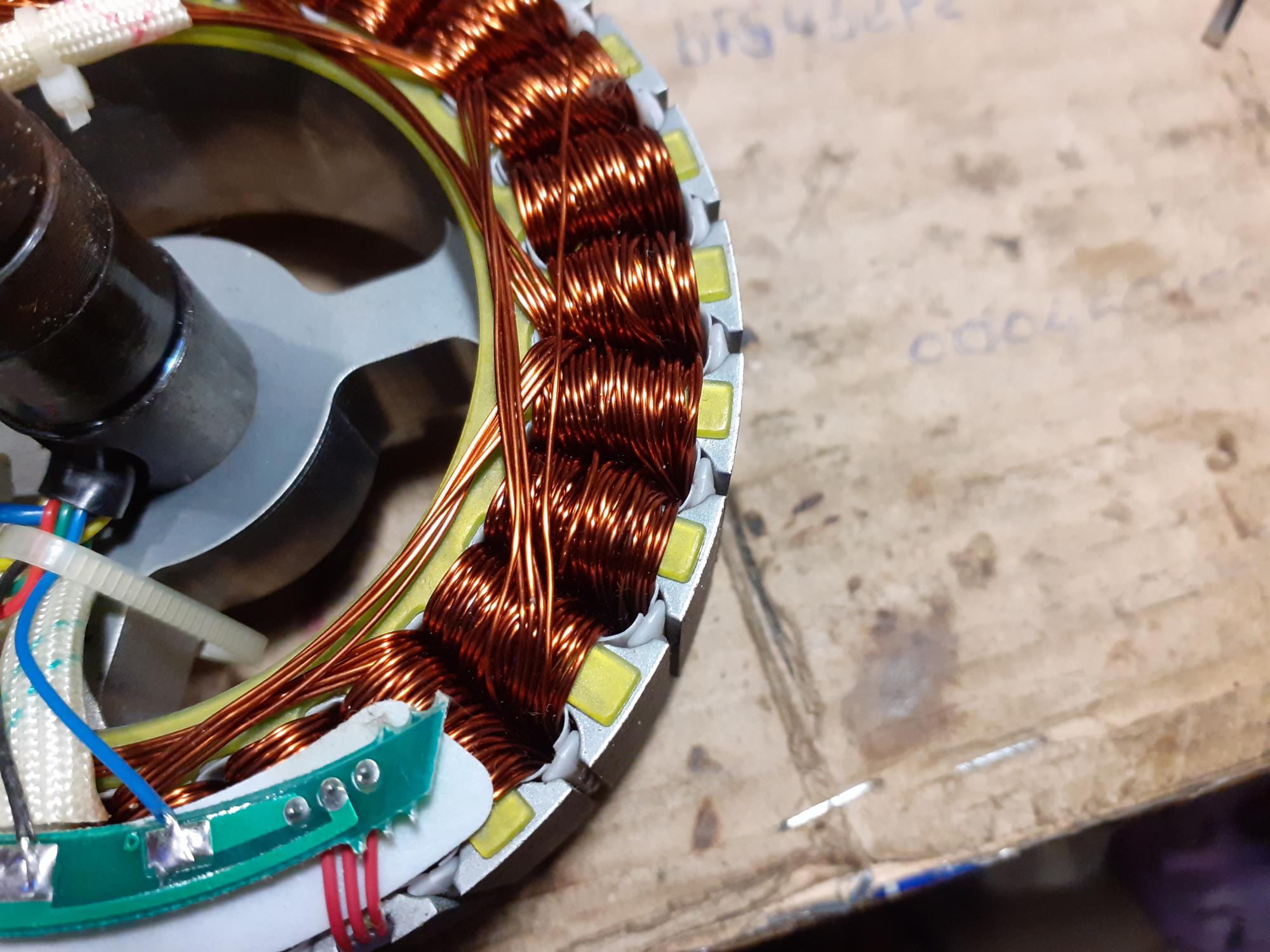

Доброго времени суток, Всем форумчанам. Прикупил я два колеса от гироскутера без покрышек. По 800 р. каждое. Сегодня забрал с транспортной компании. Разобрал...оказалось как Paxxa и говорил...намотано в пять жил провод. И магниты 30 мм длиной.
