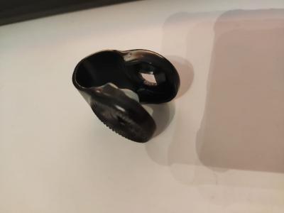

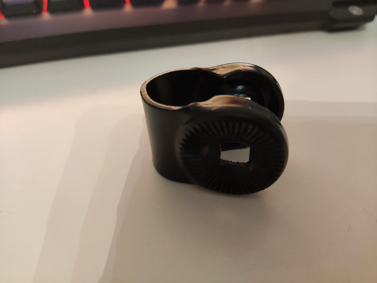

Также в наборе ключе нашел такую деталь:
От чего эта деталь?
