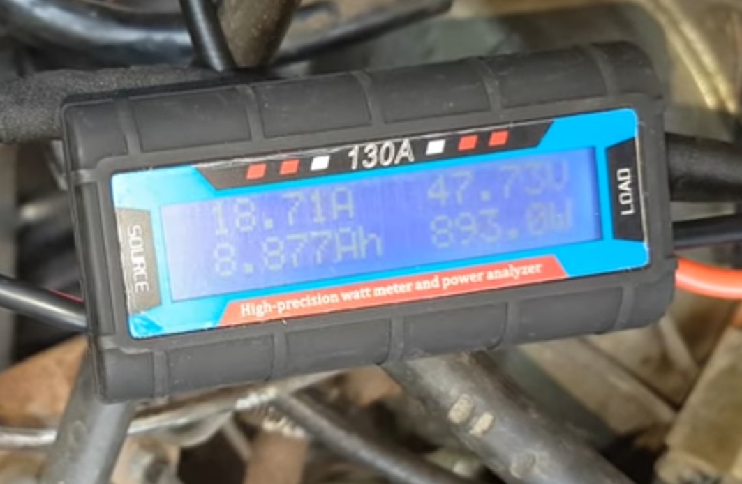

Не ожидал я что 220амперный бош может так неплохо тянуть машину. Самое интересное что на предыдущий генератор как и на этот подавалось 2/3
От его мощности и оба пережили только первый с сильным нагревом а второй еле теплый. Продолжим. Буду дальше тюнинговать контроллер чтоб понять где предел мощности этого генератора.
Делайте нормальное охлаждение "генератора" и сможете минимум в пару раз поднять мощность.  Японские генераторы с того же размера выдают 5КВт вместо 1-2 с водянкой.  Правда там и напряжение-обороты повыше.
Пока не упретесь в механическую прочность деталей. B-)

Он на 2300ватт еле теплый, я думаю 5к для него будет нормально. Но об этом позже, когда закончу переделку контроллера. Видео выйдет позже и обещает быть мега интересным.
