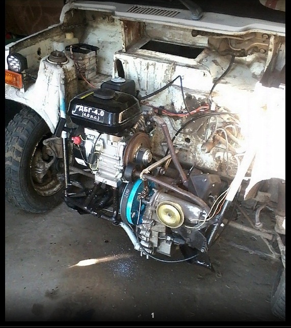

Батарея пока в процессе сборки. 20s емкость пока незнаю так как скомпоную по месту там будет видно.
Рассположение 6 ящиков макс комплектация 4 обычная 2минимальная. Батарея съемная.

Если честно генератор бош 150а был куплен эксперимента ради. Мне было интересно какую мощность с него можно снять и потянет ли он без особых переделок авто массой 600кг с водителем и пассажиром. И цель была достигнута. И понятно что для полноценной эксплуатации он слабоват. Катиться будет а ехать не очень. По этому тест номер два это мощный 220а генератор. Сечение провода больше, железа больше, обмотка якоря толще. Мощность тоже больше. Этими испытаниями будут закрыты вопросы можно ли использовать генератор для самоделки и что максимум можно получить с 220амперного генератора в качестве электродвигателя.

Первый вопрос по тормозам трабанта начинается с тормозных цилиндров, второй с тормозных колодок. Первое можно устранить при помощи токоря а вот второе... Учитывая увеличенный (от аккумуляторов вес авто) и много других факторов проще поменять на дисковые. Суппорта ваз ступицы или гольф или ваз или что то другое. Дисковые тормоза будут лучше в разы чем барабаны, проще и доступнее по расходникам и иногда дешевле.
Генератор с прямым приводом на колесо. Не. По тому что во первых нормальных генераторов типа таких как от тойоты которые готовые блдс в Украине фиг найдешь. Или найдешь но за большие деньги а это не стоит того.
Я хотел изначально сохранить коробку трабанта по этому и пошел в сторону генераторов. Плюс цена, плюс простота переделки и тд. Но, благодаря этим экспериментам я пришел к мысли о том какой самый оптимальный вариант мотора для трабанта с родной кпп. В плане мощности, габаритов, веса и тд. И об этом я тоже позже сниму видео

Запускал генератор бош на 220а. У него с завода обмотки соединены в треугольник вместо звезды. Прийдется перекомутировать. Но все равно не очень понимаю как они с него 220ампер снимают. Даже в пике.

Заблуждение что натяжение ремня съедает энергию.? С физикой похоже не очень. У меня потребление на холостом (генератор через муфту напрямую соединен с кпп) 300ватт у коллеги на оке где тот же генератор прикручен через ремень 600ватт.

Теперь по моей машине. Кпп трабанта имеет главную пару 4.33 передаточное на первой 4.08 по вашему 1/17,66 это мало? А китайцы с 3 киловатами на 1/10 ездят. И судя по написаному вами надо еше умножить на три чтоб получить 1/50? И прибавить потери на натяжение ремня и так не мощному мотору. Зачем? Мне ж не трактор нужен а машина. Если грубо 4000/50 выйдет 80 об/мин на колесе. (в реале меньше) это ну по очень грубым прикидкам 8км/час на 13 радиусе. Даже гольф кары ездят быстрее.
