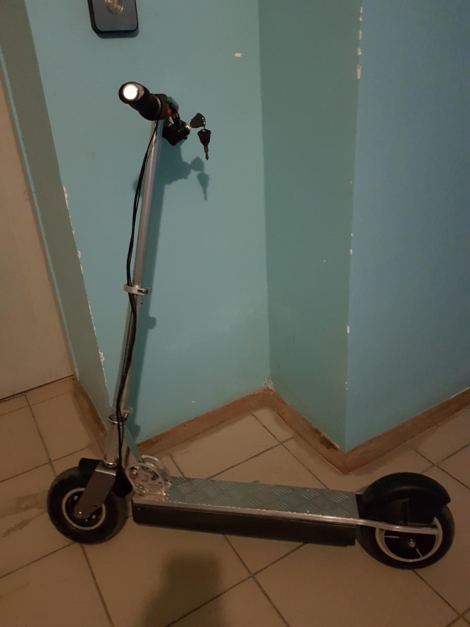

Итак детский самокат:
Анимашка ;-)
Ттх максималка 27км/ч. Пробег ~20км. Батарея 10s2p. Тормоз электро.

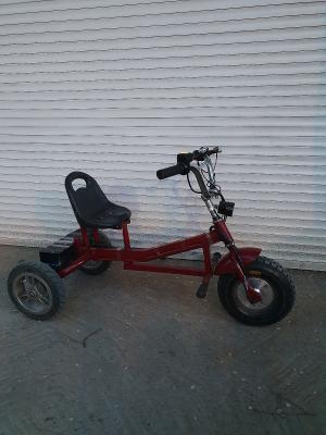

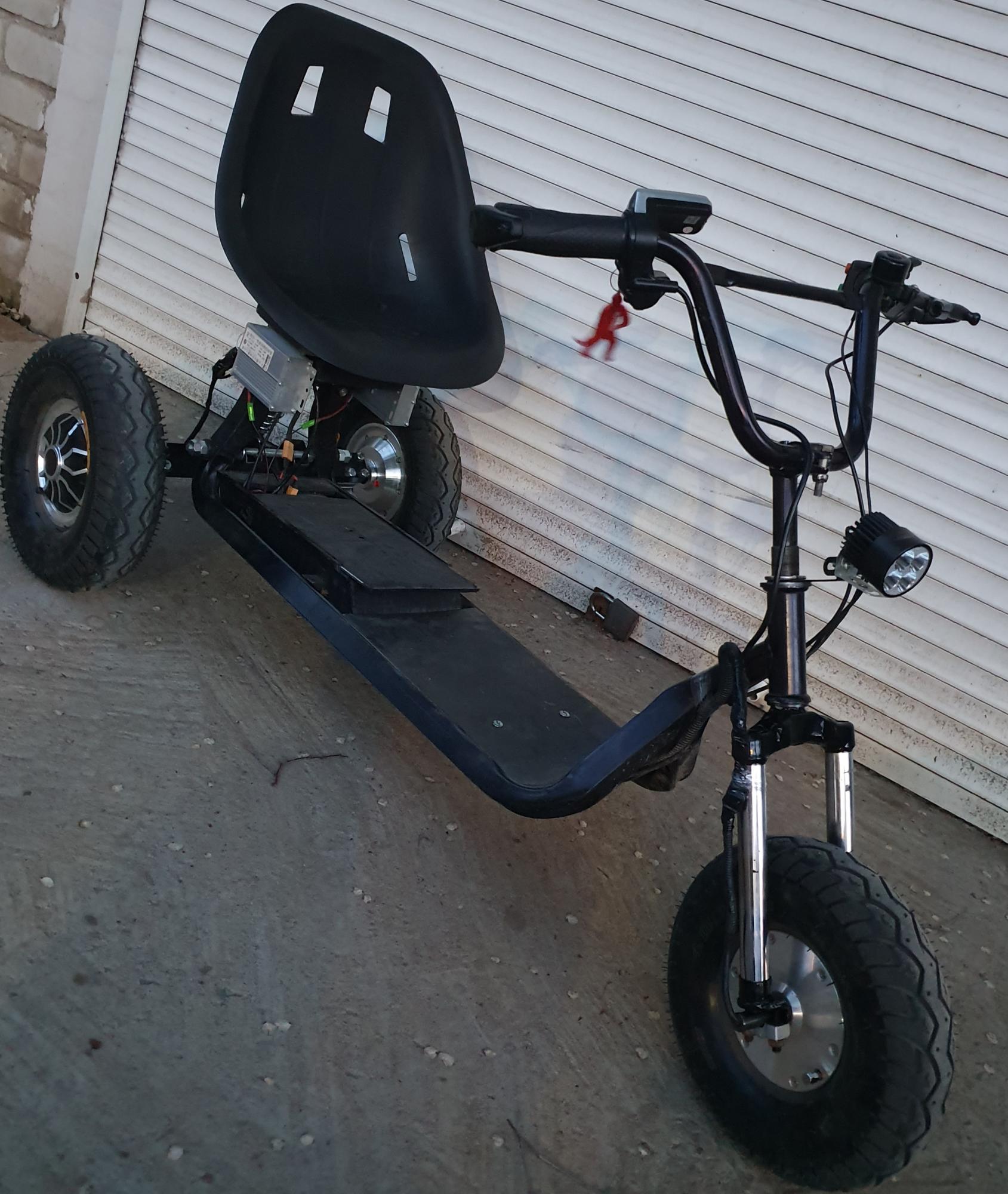

Электротрайк передний привод:
Ттх максималка ~35км/ч, пробег за 25км+, еще не получалось выкатать. 10s2p - 2шт гироскутерные. Удобен, мало весит, легко удобно переносить и много ездит. До 8 лет норм. Дальше или будет тюнинг или другой трайк.
Электротрайк полный привод:
Анимашка ;-)
Ттх масималка ~37. Пробег 20км+, тоже не получалось пока ушатать батарейку. Батарейка 10s3p, высокотоковые samsung 20r.  Тяжелый, габаритный, но везде сам проезжает, и летом и зимой, можно ездить взрослому плюс ребенок, справляется легко. Таскает за собой тюбинг или снегокат.

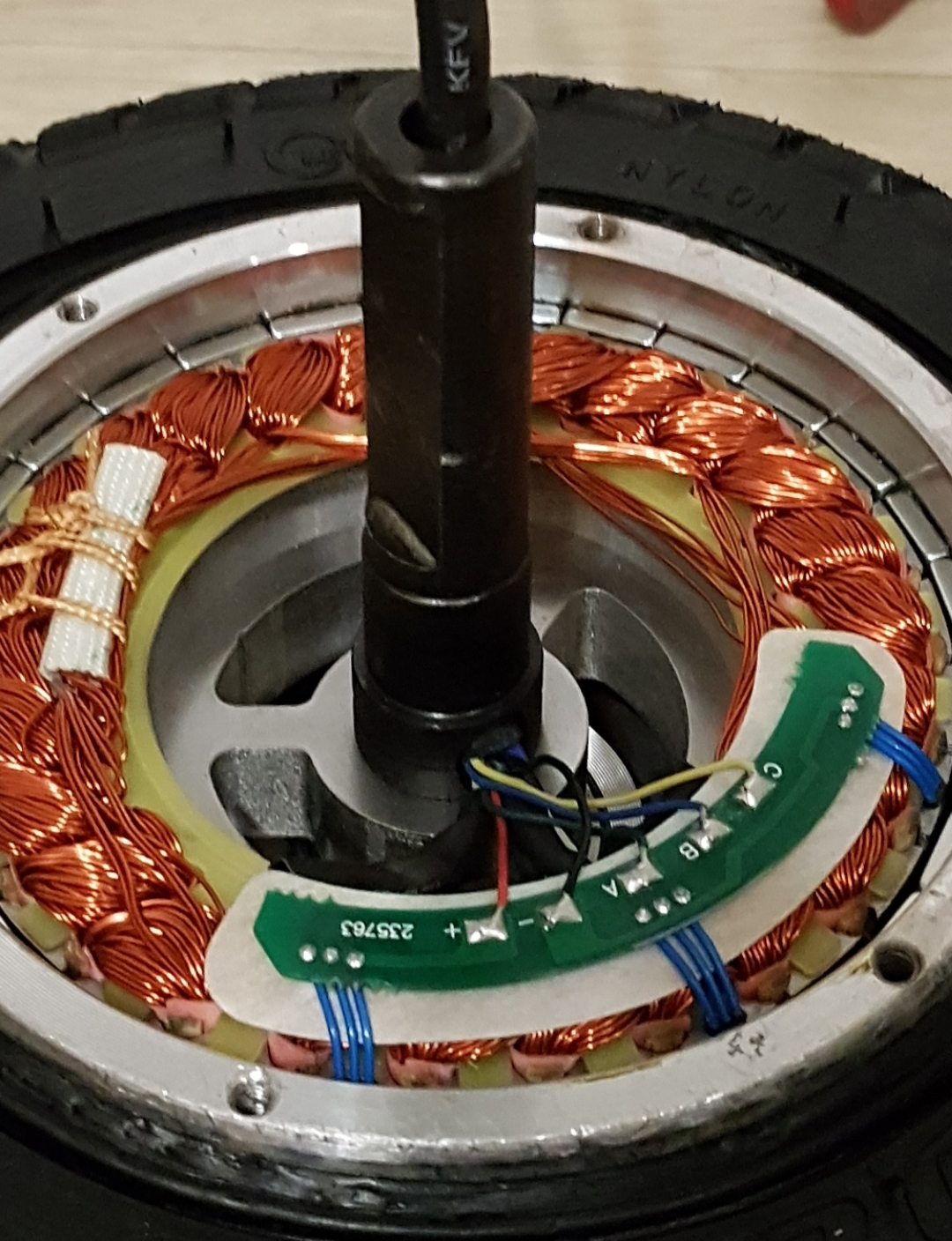

Сначала про моторколеса - МК. Где их взять и что взять.
Самые доступные это канеш гироскутеры. И дабы не лопатить огромную тему на этом форуме. Итак гироскутерные колеса имеют разную форму и размеры, но все они делятся в основном на 3 группы по начинке.
20мм магниты и статор, 3 жилы
25 мм магниты и статор, 4 жилы
30мм магниты и статор, 5 жил.
Это всё самый ширпотреб встречающийся чаще всего. Нарваться на иной вид это большое везение.
Лучшие колеса 5жил, как правило имеют маркировку "...30......", и если она такая то 99% внутри будет все хорошо.
В остальном диаметры, ширина, рисунок это чисто на любителя. Все колеса можно сделать пневмо, все можно сделать с твердотельной покрышкой было бы желание. Диаметры дисков идут 5, 5.5, 6 и 6.5 дюймов. В основном 30мм бывают только в 5 и 6 дюймовых.
В тех что с хз какой маркировкой, может быть что угодно, чаще всего 3жилы 20мм. Самые слабые колеса, но детей будут возить. Самый их минус не в том что плохо тянут, в том что плохо тормозят.
Я лично ни разу на маркировку не смотрел, какая разница, гироскутеры неисправные обычно продают до полутора тысяч, за такие деньги и как просто колеса на тележку сгодится.
Но на всех девайсах стоят 5жил 30мм.

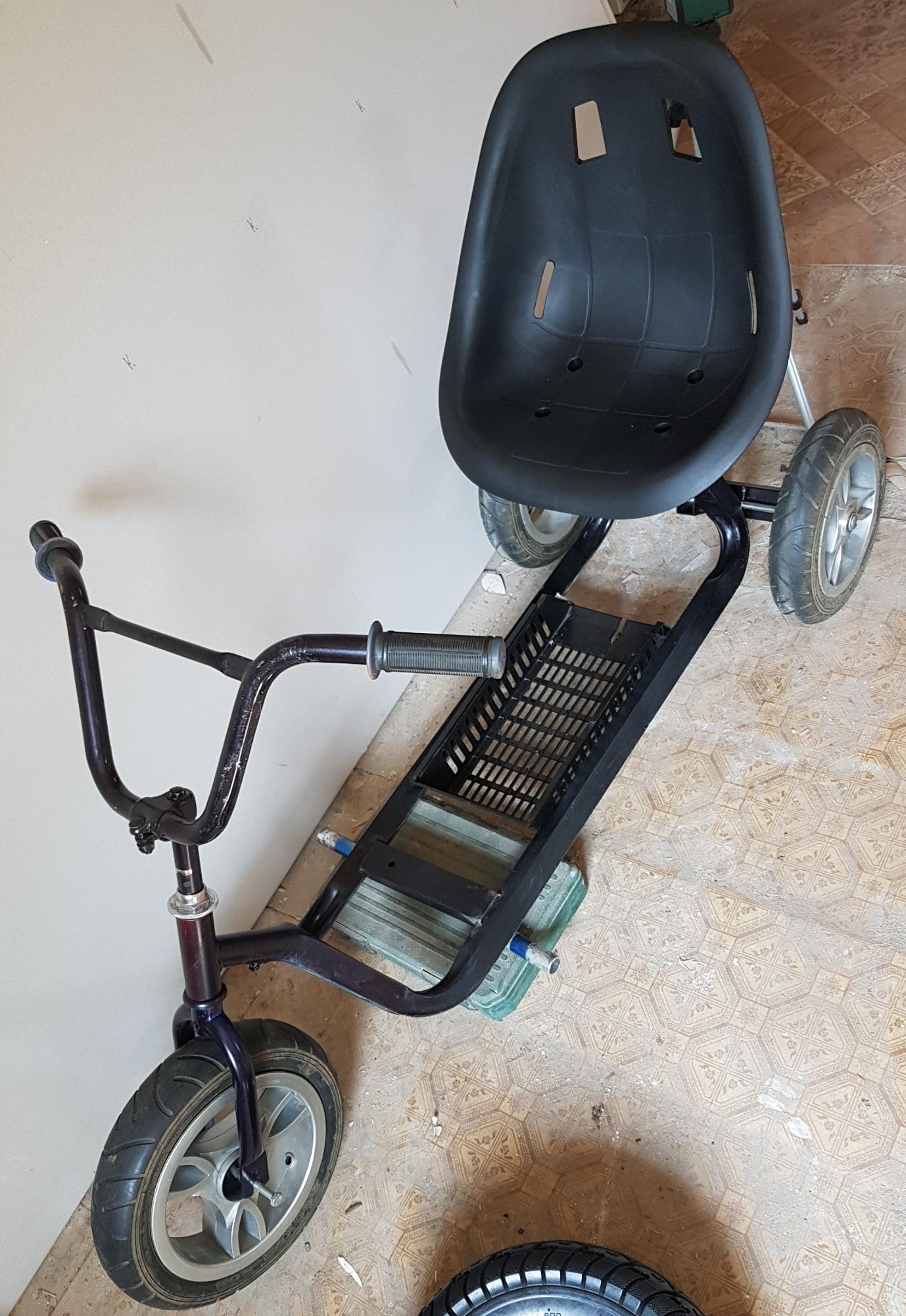

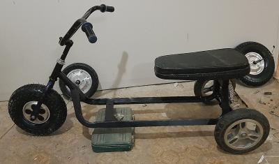

Далее ну пойдем от последнего самый сложный конструктор. Трайк 3WD.
За основу взято, а ничего в основе не было. 2 куска железа от основания какой то кровати, велосипедная вилка и недельку по вечерам, сварочрик, фортунка, шуруповерт. Дверка от шкафа в качестве ровной поверхности, плоскости и размеры откладывать.
Сначала думал деку плоскую сделать, 7 раз отмерь один отрежь.
Ничего нет лучше цельнометеллических деталей без швов и соединений.
Paxxa
#3
Первоначально планировалось сделать 4х колесный и 4wd. Потом я понял, что два трайка в багажник то можно поставить, и еще самокат влезет, а вот 4х колесное влезет только что-то одно. Еще и хранить это все где то
Ну и далее
Задняя вилка по форме на перспективу из 3-х колёсного в  2-х колёсный.
Весь дополнительный металл с той же кровати :-D
Вся работа с рамой и сваркой закончилась на этом
Остальное навесное.
100рублевый амморт, болтики, гаечки.
Планы сделать пьяную подвеску, и т.д. ушли в небытие за ненадобностью, после "полевых" испытаний.

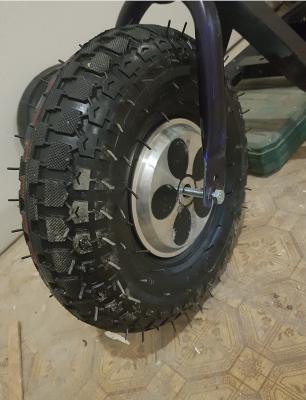

Передняя вилка первоначально была от детского велика, взятая на металоприемке.
Косносль в чистом виде я для себя не приемлю, все рулевые колеса всегда ставятся в вилку. Просверлить в колесе ось и нарезать резьбу дело 20ти минут, обычным шуруповертом. А сделать надежную рулевую консоль дело 2-х кг излишнего железа :laugh:, и уйма времени.
Штатная железка от гирика режется пополам фортункой и пойдет на вилку в другой трайк.
Покрышка с камерой была заказана на тао за 500р от atv размер 3.50-5.
https://item.taobao.com/item.htm?spm=2013.1.20141003.12.637177ba4oRlwc&scm=1007.10011.70203.100200300000001&id=12577479211&pvid=4926735a-eb56-4c1c-abd0-d9adfd5902b4
Зимний вариант
Paxxa
#5
Далее. Позже была сделана вилка чуть больше и выше. Из вилки от r26 велика. Снял амморты. Покрышку 9см шириной, просто так не поставить.
Надрезал и чутка расширил
Крепление колеса проще некуда. Уголок, кусок трубы, пара болтов и гаек, пол электрода ;-D. Ну и главное симметрия на 2 стороны.
Уже другая покрышка от atv.  Размер 4.10/3.5 - 5. Она чуть больше и шире, но тоже в размер 12 дюймов.

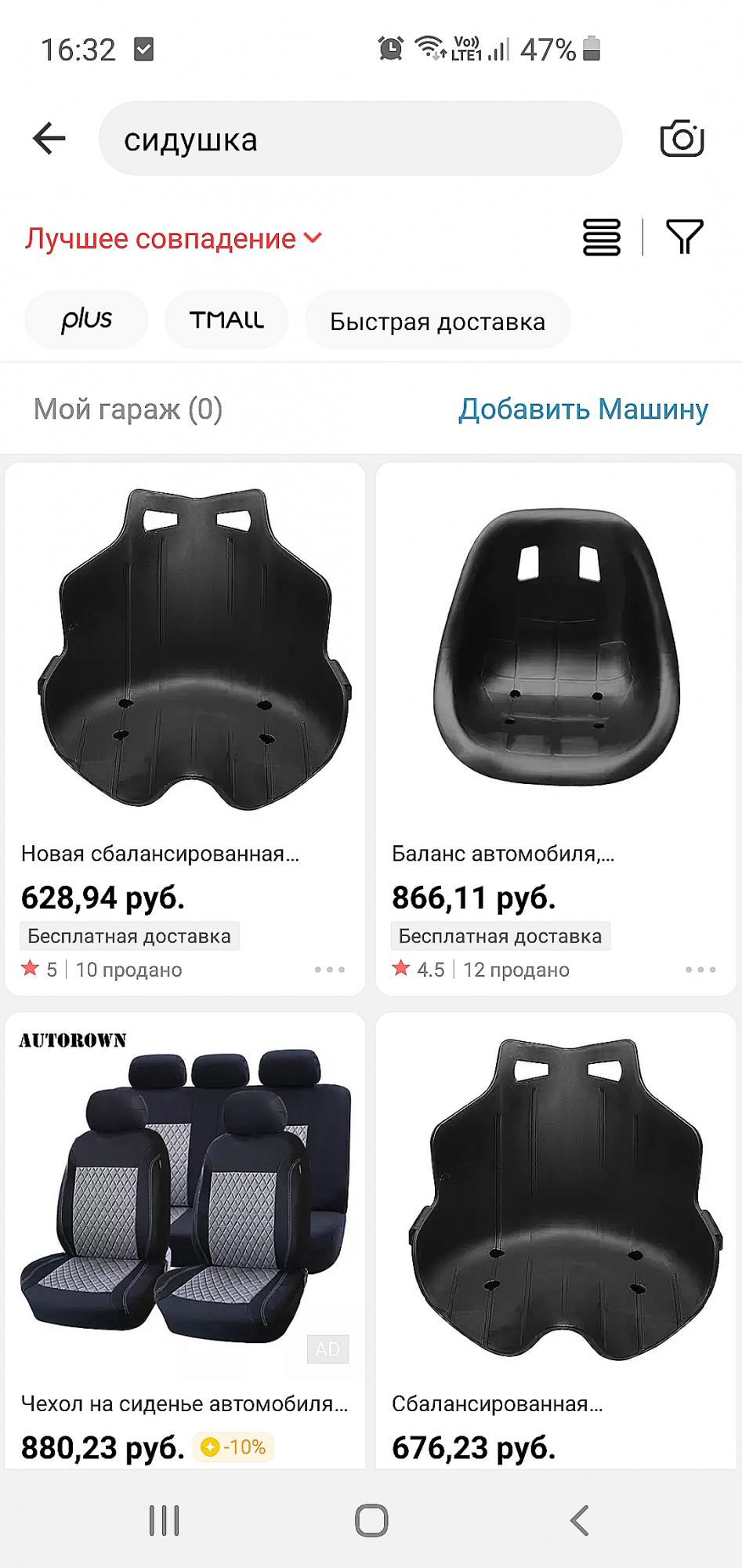

phreaker
Где сиденье такое купить для трайка? чтобы взрослый влез?
Paxxa
Зацение что выдает поиск на слово "сидушка"
Добавлено 09 Июн 2020 в 10:34
Вы меня определили, я бы дошел и до этого момента.
phreaker
Смотрел на такие, все пишут для детей. На такой как у вас, взрослому комфортно сидеть?
Тоже готовлю комплектующие для постройки трайка, изучаю варианты.

Paxxa
#14
В общем сиденье. Раз уж тема зашла.
Как бы изначально было в планах, что размер рамы не маленький, и сиденье можно для двоих сделать, аля мопедное или что-то вроде. Не слишком простое, но и не слишком мудреное. Ну и чтоб это не было куском дсп.
Имеем место крепления.
Пошел открутил от снегоката сиденье. Сам снегокат купил в детском мире за 600р
Что-то похожее, но нужно покороче. В общем сижу и думаю. Фанера ладно у меня есть, надо сделать в 3 слоя нижний только контур, чтоб кожу завернуть. Паралон надо купить, кожзам черный, это рублей 200, степлер есть, скрепки найдутся. Весить все это будет 2кг. :laugh: Ну и потрачу я на это как бы не пару дней пока все ньансы учту, чтоб это было не колхозно. А если еще шить...... а если спинку....
Захожу, как вот сегодня, на али 800р это сиденье размеры непонятны, расстояние между болтами тоже, блин еще и жаба душит 800р за сиденье то, еще ждать сколько.
Потом захожу на тао 30юаней, это по нашим 280р на тот момент было. И весит оно ниочем. Ну и что тут думать из-за 300рублей головную боль себе. Заказал и не пожалел абсолютно. Через неделю оно было уже у меня.  Правда высокая спинка в машину трайк прям под потолок только влазит. Зато ребенку сколько счастья было.

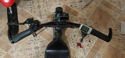

Далее чем это все рулить.
Начну от последнего
У меня наверное были все виды управления для транспорта, и для себя я понял что самое фиговоое это объяснять ребенку мол эта кнопка это тормоз, а тут болтик крути это газ. Для теста сойдёт, а для пользования лучше интуитивно понятные вещи.
Неплохая ручка. Есть кнопка включения, индикатор заряда, он же включения, но без танцев с бубном на 48 В допустим не перейти. Индикатор заряда не будет работать. Сейчас стоит на мелком трайке.
Более универсальная тем, что напряжение хоть 90В. Но надо будет объяснять ребенку что 36В это 60% заряда, а 60% это 6 частей из 10. А 36В это напряжение, а проседает оно при старте потому что батарейка..... Короче, норм, но детям сложно объяснить. Лучше уж 3 лампочки.
Paxxa
#16
Но на руле обязательно должно что-то гореть, иначе как определять,что устройство включено, так и забыть выключить можно - и привет либо травма, либо новая батарейка.
Далее встал вопрос, как скорость то узнать. Всякие приблуды телефон цеплять к рулю, это не то что не для детей, это и не для меня :laugh:. Что лучше телефон за 20тыщ об асфальт, или простейший спидометр с веломаркета;-)
Нормально работает в том числе зимой, от 8 дюймов настраивается. В целом норм. Не видно нифига ночью.

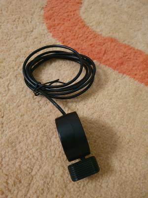

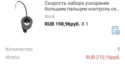

Самая простая и дешевая ручка газа, 250р на али. При том на тао даже дороже чутка. Работает без нареканий ни клинов ничего не замечено.
Ну и от сяоми :kidding:, дешевле самой дешевой ручки газа
Нет провода.
подходит куда угодно, но требует для этого доработку, а именно вывести провода наружу, т.к сделана для руля от сяоми, он не круглый.  И самый её косяк в том, что если грипса длинная и упирается в ручку, то она же ее будет клинить, т.к. вращается вся ручка, а не только флажок.требует ровный прямой руль, если поставить на велосипедный на изгибе будет клинить.
Была успешно переделана в то для чего покупалась.
Ну и с чего я начал, что стоит на трайке
900р на тао.
В комплекте ручка с 2мя ключами, левая грипса, шестигранник, провод 6 жильный 2 метра и кажись даже маток изоленты был. Одометры, спидометры, индикация фары, хорошо видно экран всегда, подстраивается под любой диаметр и количество магнитов плюс погрешности регулируются. 5 делений батарейки плюс вольтметр. На любое напряжение до 60В. Спидометр работает по проводку от датчика холла в колесе. Так что от контроллера никак не зависит.
Минус в том, что газует поворотом грипсы, если это самокат или скажем толкаешь трайк, руками держась за руль, при поворотах руки сами поворачивают ручку. На фото выше видно как этот вопрос можно решить. :kidding:
Либо частично избавляют от этого рога на руль, фото ниже :dance:
