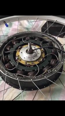

Имеется фэтбайк на китайских 750w 48v мотора Joyue.
И стальная рама которая вообще не внушает доверия
На данный момент заказал вилку zoom 680 и задний амортизатор dnm на 190мм.
В итоге возникло пара вопросов:
1. Как будет себя чувствовать велосипед с задним колесом от фэтбайка и обычным 26 передним?
2. Какую раму лучше выбрать под замену чтобы влез мой мотор?
_claw
1. фиолетово. лишь бы трейл не изменился критично
2. рама только фэт. в другие мотор не пролезит по дропаутам. или расдвигать (поручик малчать!) задние перья или менять мотор под нормальную раму

Говорят что у teleport prime есть маятники под фэты. Скоро свяжусь с продавцом, уточню.

Лучше брать фэт раму и не выдумывать.
Сварщик тут не поможет, надо хотябы инженера физика с опытом сварки и оборудованием, если не хотите получить или неподъёмную хрень или она просто развалится.
Хотя вопрос в цене, получится ли найти подходящую раму
ВладимирРУСЕВ
по передку : покупаешь амовилку от найнера с 29 колесами под дисковый тормоз  в сборе с передней осью и колесом, и покрышку ПОЛУФЭТ 29 * 3,0  с точно таким же рисунком . Получится заднее колесо шире , переднее тоньше, как на ЭНДУРОМОТАХ - красота!!!
