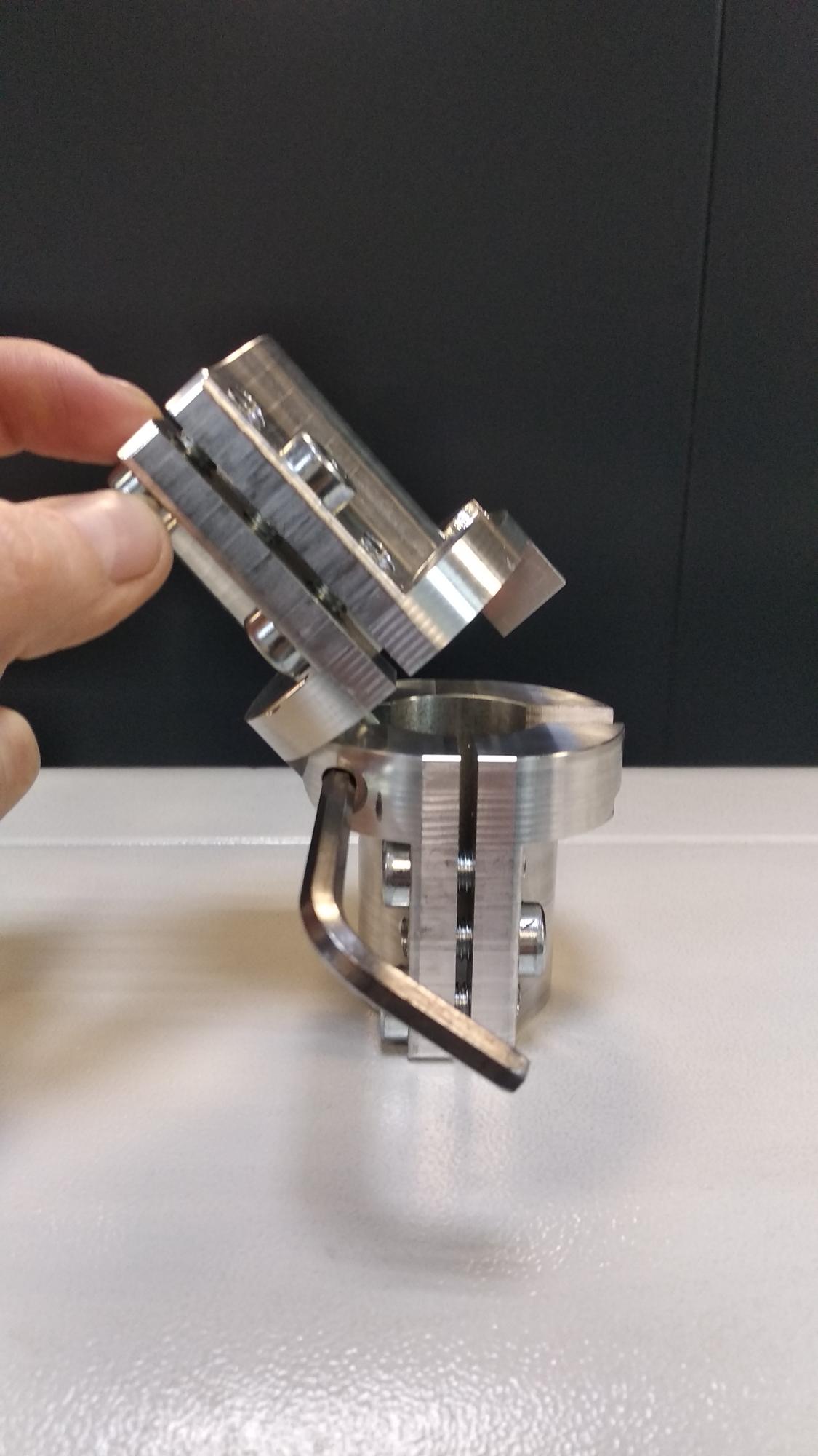

Небольшие новости по проекту. Закупил недавно 16 ячеек Li-NMC . Ёмкостью 21 А/ч производства microvast. BMS на 60 А. Сейчас готовлюсь по немногу к сборке батареи. Прикупил АБС пластик 5 мм для корпуса батки,пятиамперную зарядку и прочие расходники. Параллельно рисую новую подвеску,под новое МК. (Думаем с товарищем  сделать регулируемые по длине рычаги подвески. Суть в возможности регулировать мягкость подвески за счёт изменения плеча. )Переделал механизм складывания руля. Стыбзил идею у куго. Два стакана с замком.Планирую перебрать вилку. Больно заметный в ней люфт имеется между штанами и ногами. Скорее всего понадобится замена башингов. По контроллеру. КТэшка которая есть,на данном этапе вполне устраивает по функционалу. Но мощи там явно не хватит для нового МК+напряжение максимальное 48В. Посему,пока думаю качнуть его при помощи замены транзисторов и сопутствующих элементов.Транзисторы подобранны . Буду экспериментировать.На фотке,новый механизм складывания.

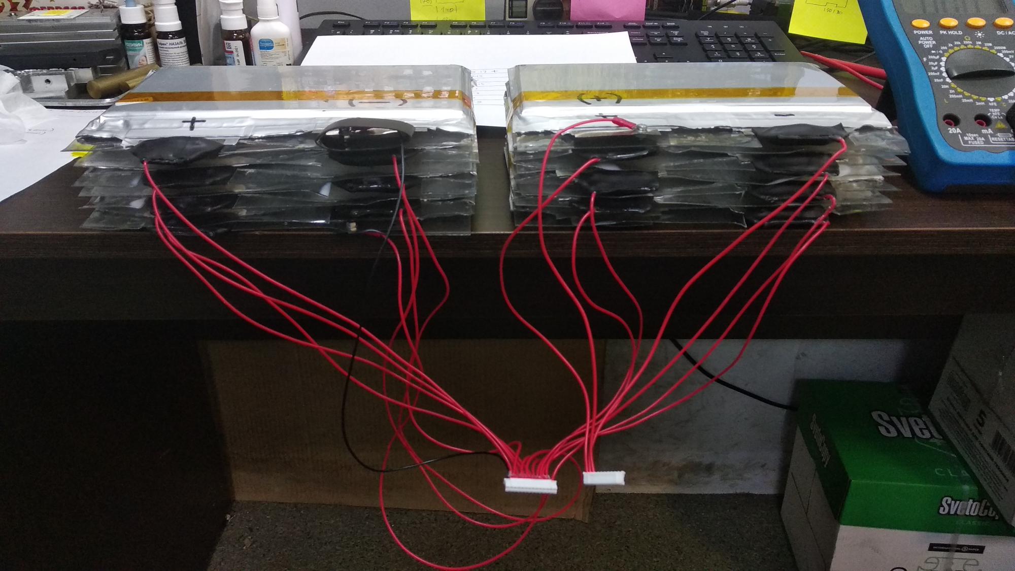

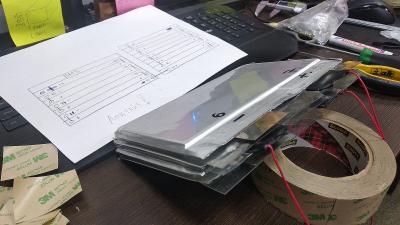

Flygreen

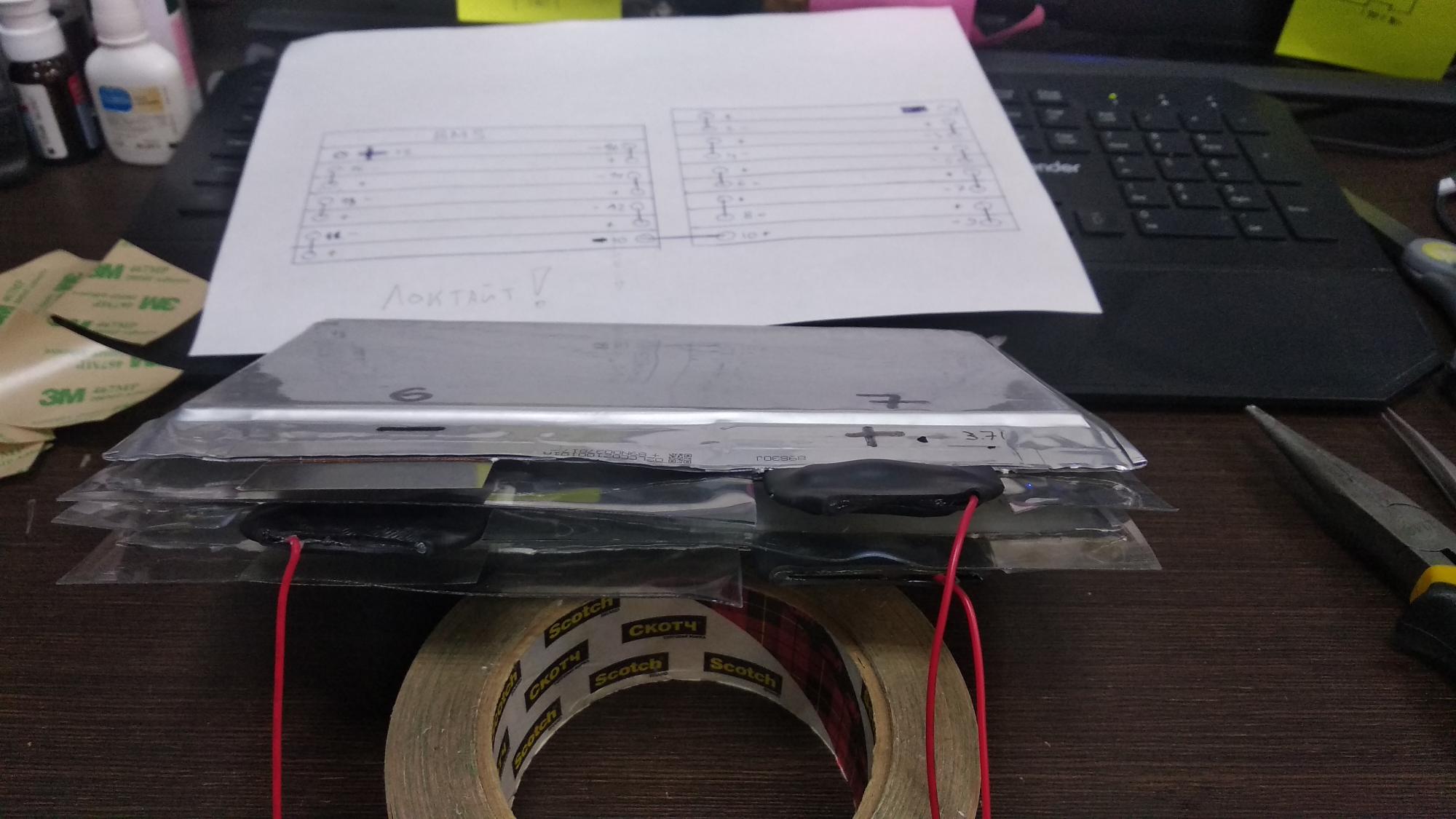

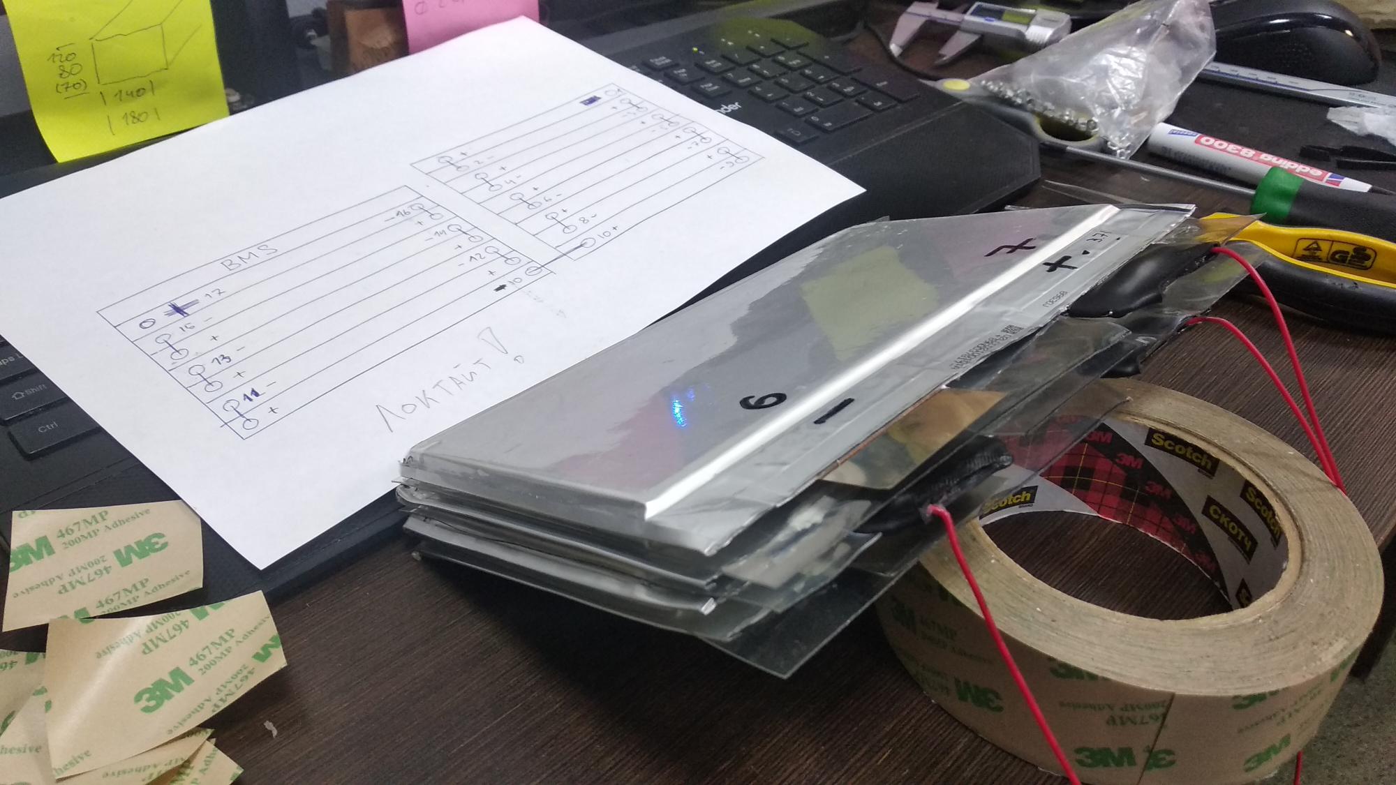

Начал акк понемногу собирать. Та ещё развлекуха.

_Os
Ну липольки всёж поприятней собирать (если клеммы не алюм.) чем бочонки
Алаверды:
https://electrotransport.ru/index.php?msg=1955134
Собрал один блок 6S4P, второй почти, а еще третий впереди. Потом нужно будет еще балансиры припаять  :facepalm:

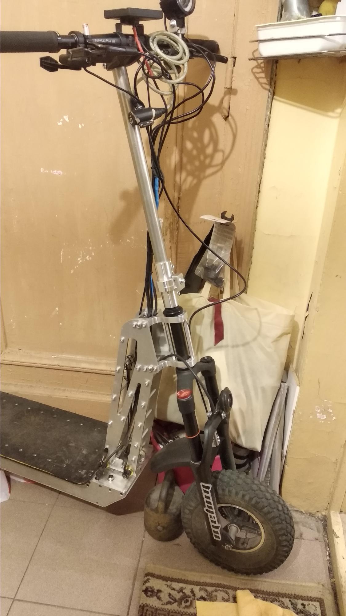

Flygreen

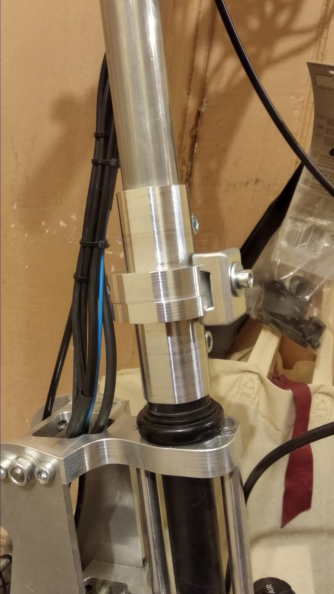

Примерил механизм складывания. Вроде норм.

Да бочёнки вроде тож нормуль собираются,ежели сварка есть и с паяльником шаманить не надо ) Был опыт,для гироскутера паял аккум племянникам).А,эти пакеты у меня Li-mnc . Сверлю отверстия и каждую клемму на два М3 с шайбами закручиваю. Хотел было паять все это хозяйство,но пораскинув, решил механически все скрутить. Подсмотрел способ у Электросамокатчика,у него на канале.

Иван Сусанин
Я собирал пакеты 16Ач с алюминиевыми лепестками. Зажимал между дюралевыми пластинками двумя винтами с "гроверами", под один- "лепесток" для вывода к BMS.
Инспектировал недавно после сезона,- всё нормально
_Os

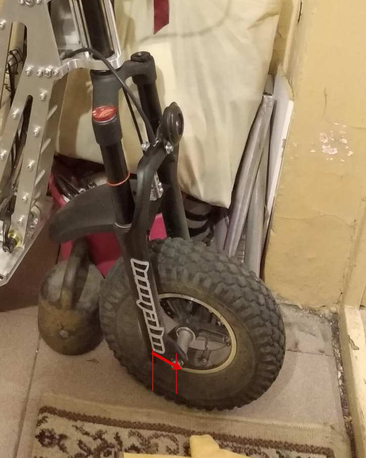

Меня как человека измученного нарзаном выносом рейком и трейлом "беспокоит" вынос на фетовской вилке.
Он сделан под размер колеса от фэта (и скоростей фэта) и кажется великоват для маленького колеса. Может получиться отрицательный трэйл, а с учетом мотора с 6см статором самокат будет быстрый (я вангую 70+))).
Я бы (глядя конечно сквозь ворох своих ошибок  :-D) посоветовал предусмотреть возможность менять угол наклона рулевой (как минимум), а лучше еще и подумать над выносом и как следствие трейлом. Поэкспериментировать и выбрать оптимальный.  Вобблинг просто довольно неприятная вещь и она случается довольно неожиданно. Особенно если стоят хорошие подшипники в рулевой  ;-D
Бабай
Цитата: _Os от 12 Нояб. 2020 в 15:28Меня как человека измученного выносом рейком и трейлом "беспокоит" вынос на фетовской вилке.
Скрытый текст.
На фото нарисован вынос только на штанах.
ЦитироватьМожет получиться отрицательный трэйл
Учитывая еще и вынос вперёд самих перьев на траверсе, он наверно, уже отрицательный.
ЦитироватьЯ бы (глядя конечно сквозь ворох своих ошибок  ) посоветовал предусмотреть возможность менять угол наклона рулевой
Поздно, ибо надо менять конструкцию гуся. Да и веса это добавит ...
Помогло бы, если штаны переставить, чтобы горилла была назад. Тогда вынос траверсы вперёд и вынос на штанах назад съели бы друг друга, вынос оси колеса был бы около "0", а трейл положительный.
Но не знаю, можно ли на этой вилке это сделать  :bw:

PS была мысль переделывать вилку ,по мотообразцу. Сделать  в виде обратной траверсы. Основной смысл этой переделки,я видел в уменьшении длинны гуся. Если доберусь до переделки вилки,учту ваши советы. Спасибо.
PS на старом моторе,разгонял самокат до 43км/ч воблинга  не наблюдал. Хотя понимаю,что схватить воблинг на 50+ ,жутковато будет ;)

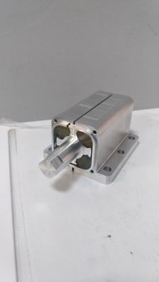

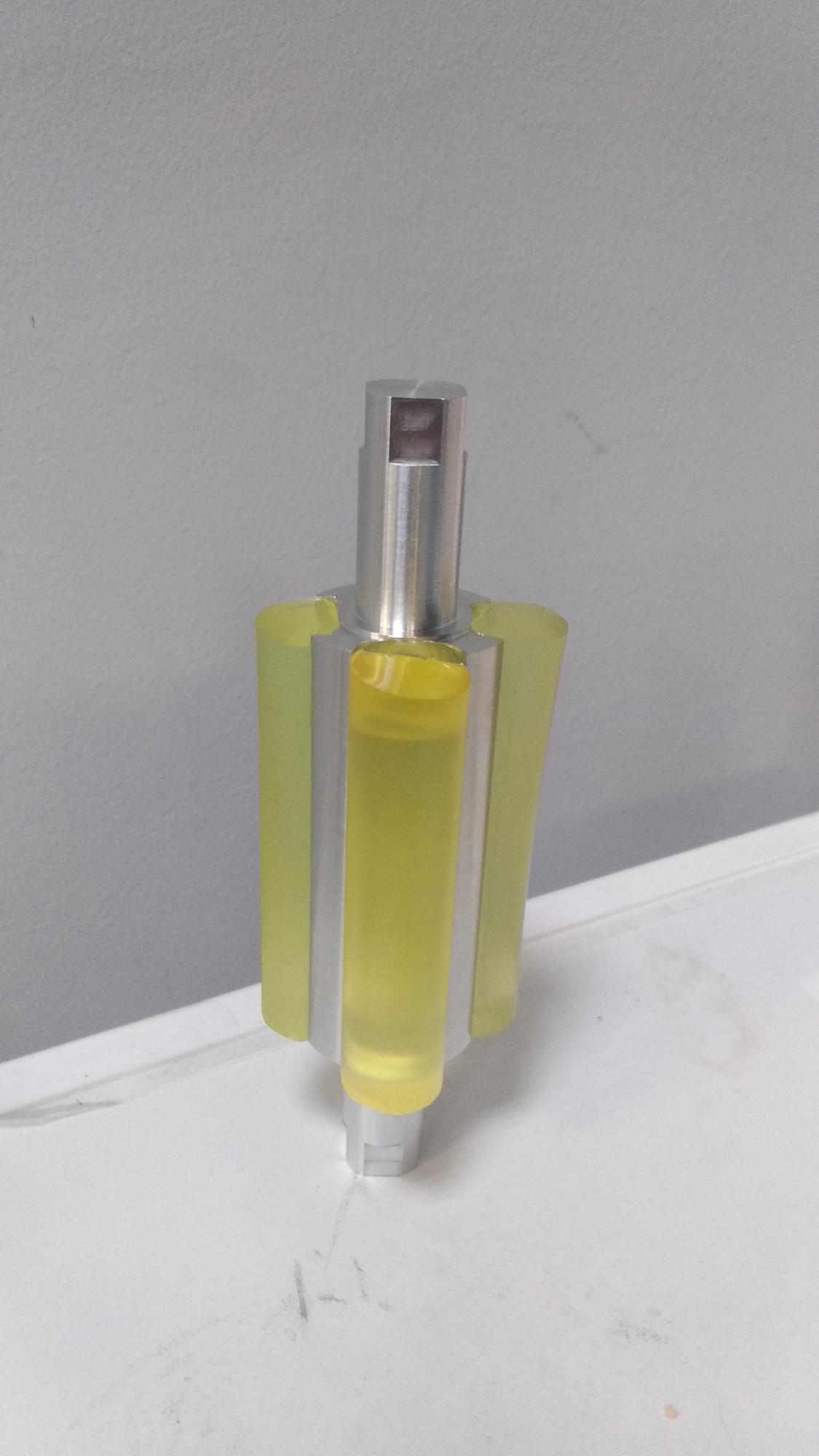

Flygreen

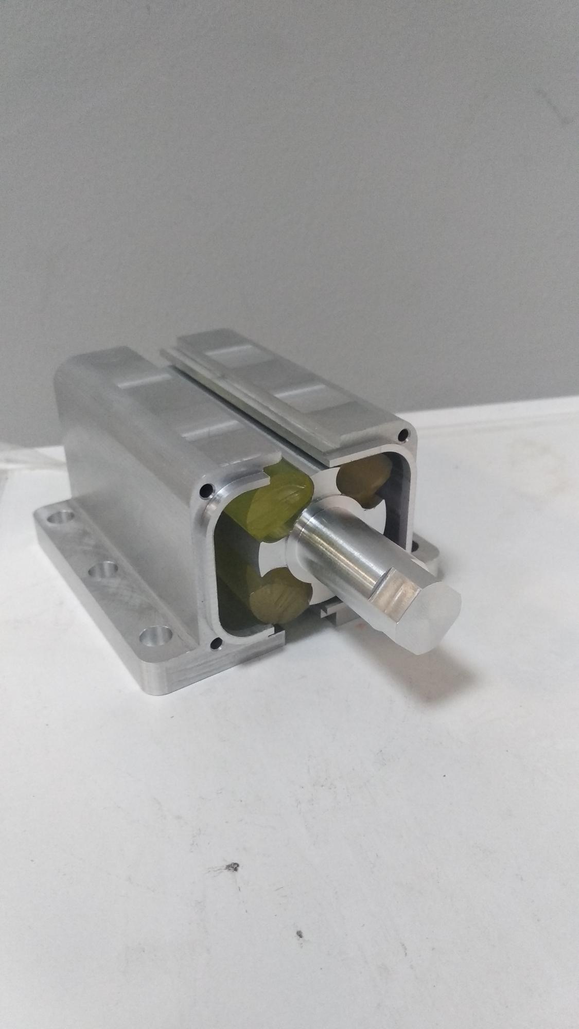

Хаб заднего амортизатора почти готов  :-)

Цитата: Flygreen от 26 Нояб. 2020 в 16:45Хаб заднего амортизатора почти готов
В смысле, что ещё выступы крестовины срезать надо под лепесток? Иначе кромки перережут упругие элементы.
Ещё подозрительно, что квадраты под перья маятника люминь   :bw:
Flygreen
#106
Люминь Д16Т . Это ещё не вся конструкция. Ось будет на подшипниках в боковых крышках.   Диаметр оси 18 мм. Прошлая ось была 20 мм Д16Т с болтом М12 по середине  . После пробега 400 км за лето все ок. Надеюсь с этой также будет.По поводу срезать-пока срезать не буду. Просто закруглю все, что имеет острые кромки. Там посмотрю как вести себя будет. Прошлые рычаги крепились также, на квадрат оси и притягивались болтом с шайбой. В этот раз хочу сделать обжим квадрата. ТЕ разрез на рычаге и затяжка парой болтов. Вообще ,Д16Т по моим наблюдениям,очень прочный материал. Расчетов на прочность не проводил,все на глаз  :-)

Бабай
#107
Цитата: Flygreen от 26 Нояб. 2020 в 23:35Люминь Д16Т.
Да на фотке видно, что не пластилин. Знакомая, по виду, поверхность. Я за 49 лет токарки и фрезеровки немеряно его изрезал ... Однако, В95Т потвёрже будет, судя по процессу резания  :bw:
ЦитироватьЭто ещё не вся конструкция. Ось будет на подшипниках в боковых крышках.
А вот это очень хорошо. От боковых нагрузок на поворотах и неровностях дороги, которые попадаются не по центру шины, заднее колесо будет рыскать только в пределах износа подшипников и упругих свойств рычагов, и не зависеть от разности сжатия упругих элементов справа и слева по их длине ... Надеюсь, грани квадратов слева и справа параллельны до совпадения. И на рычагах тоже. Иначе рычаги будут не параллельно стоять и колесо наискосок встанет. И рычаги надо соединить хорошей перемычкой, чтобы нагрузки кручения на квадраты от левого и правого рычагов были синхронны и ось мотора не брала на себя ещё и эту функцию.  :bw:
ЦитироватьДиаметр оси 18 мм. Прошлая ось была 20 мм Д16Т с болтом М12 по середине  . После пробега 400 км за лето все ок. Надеюсь с этой также будет ... Прошлые рычаги крепились также, на квадрат оси и притягивались болтом с шайбой. В этот раз хочу сделать обжим квадрата. ТЕ разрез на рычаге и затяжка парой болтов.
Дай Бог ... Конечно, посадка на конические квадраты, как шатуны на валах каретки великов, плотнее и посадку можно подтягивать при износе, но сложнее сделать ... Разрез рычагов, судя по ориентации граней квадрата оси, будет по диагонали квадрата рычага, чтобы зажимались все 4 грани  :bw:
