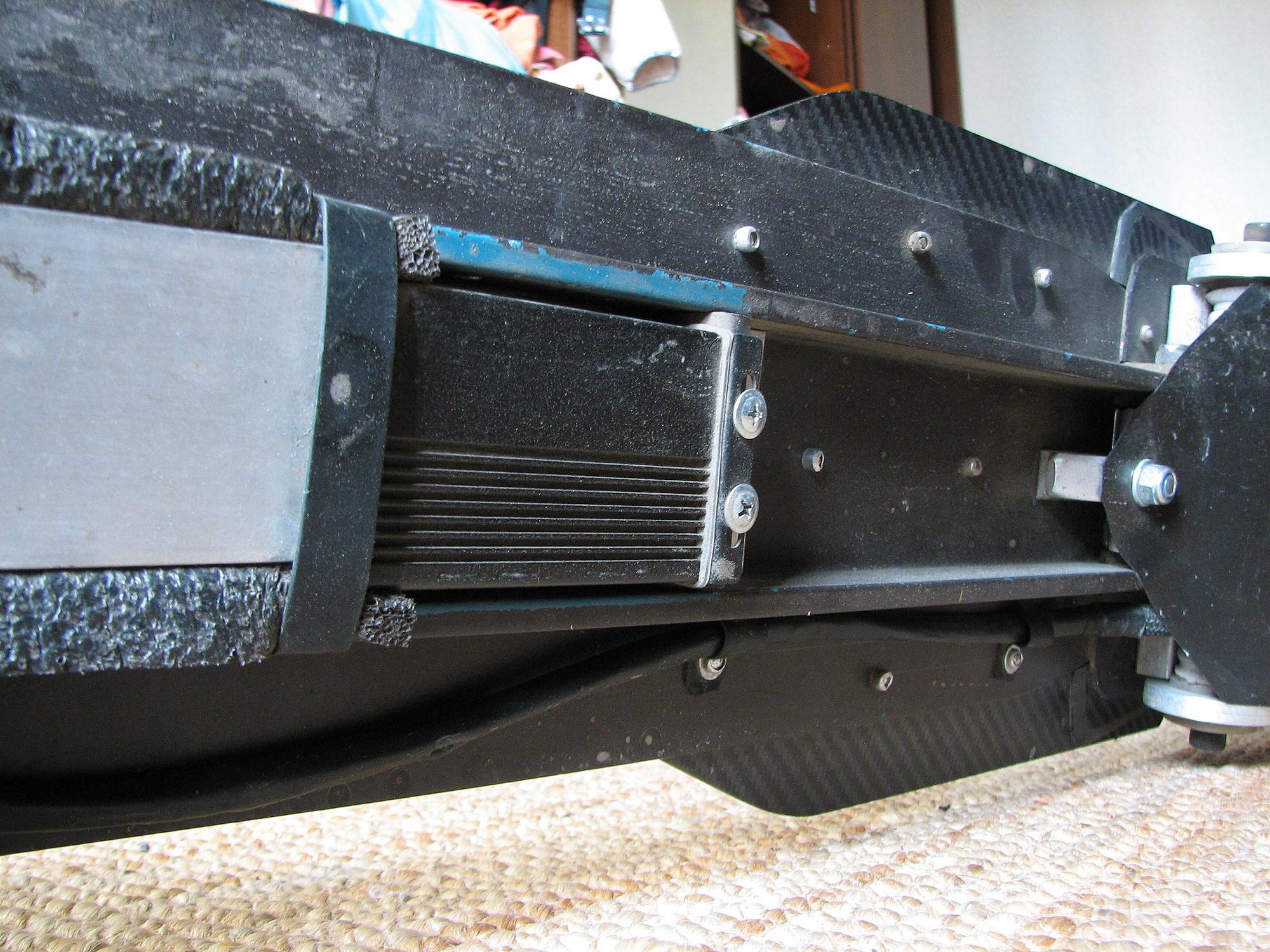

Flygreen

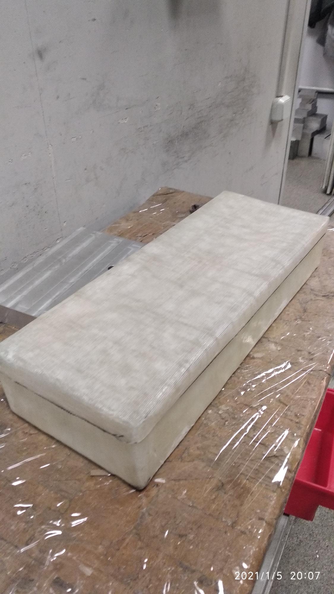

Крышку короба аккумулятора доделал.

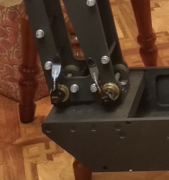

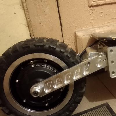

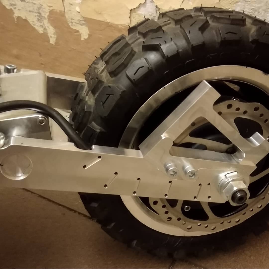

Flygreen
Подвесочка задняя подоспела  :-)

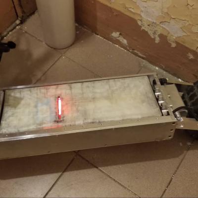

Flygreen

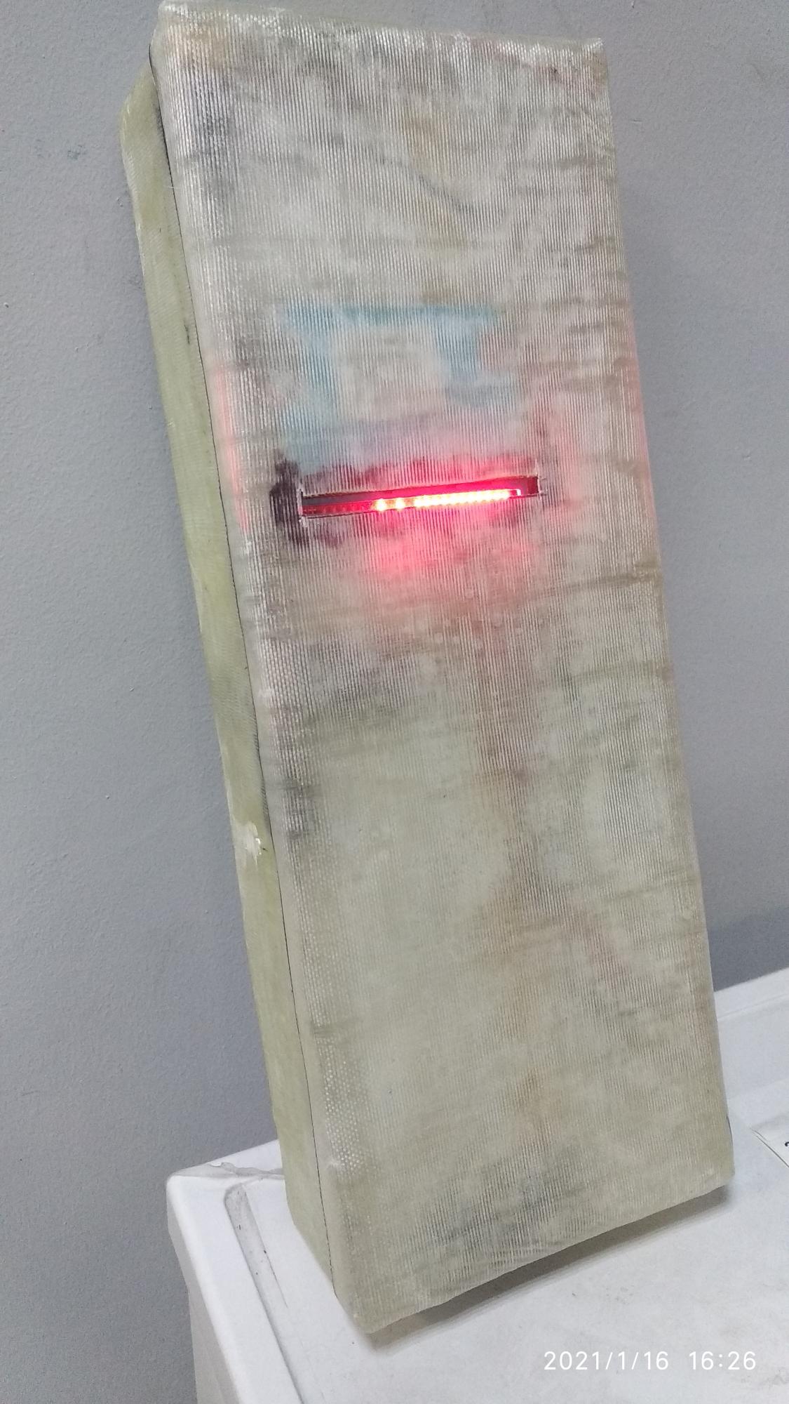

Аккумчик собран. БМСка протестирована.
Катаем на электро багги https://electrotransport.ru/index.php?msg=1762325
Строю самокат https://electrotransport.ru/index.php?topic=61719.0#topmsg
oleg888
какая конфигурация батареи, что за пакеты?
Хожу пешком.
Flygreen
Батка из пакетов Micrоvаst gеn3 mрcо.16 s 1p. 21 А/ч.
Порадовало, что можно быстро заряжать. Купил для них 5А зарядку. Прошлый акк из 18650 8.5 часов заряжался.

Flygreen
Примерял адаптер калипера и акк новый.

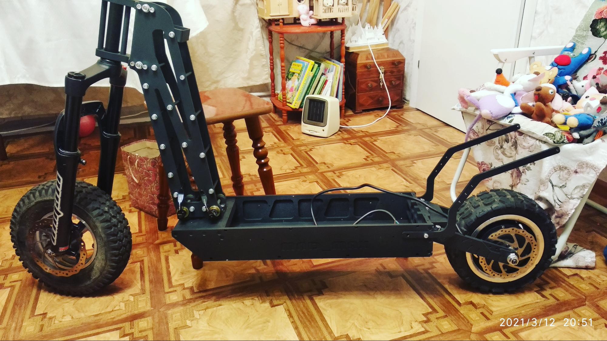

Flygreen
Анодировал и покрасил самокат.
_Os
какой красавец получился! А складывается как я погляжу откручиваем шпильки[шпилек] от велоколеса?
Борян
Какой красавец получился. Я вот так не умею, все тяп ляп))

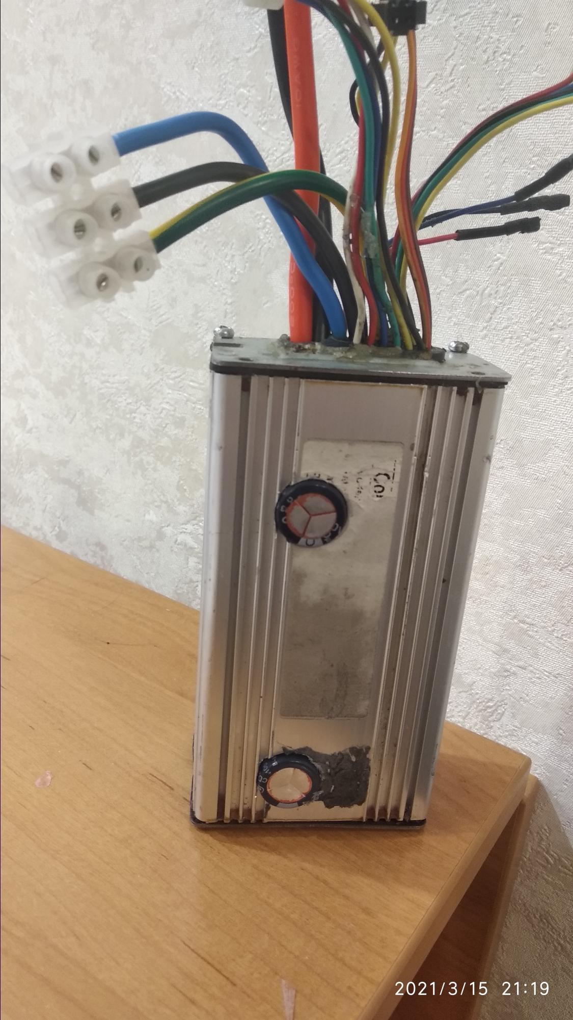

Flygreen
Приветствую. Складывается откручиванием переднего эксцентрика.
PS когда поменял кондеры в контроллере,а они не влезли 😄

_Os
Цитата: Flygreen от 15 Март 2021 в 21:25PS когда поменял кондеры в контроллере,а они не влезли 😄
Ну спорное решение  :pardon:. Я кондёры либо боком запихивал в свободное место либо просто цеплял снаружи. Они всё равно на питании висят в параллель. Это ж если что случиться внутрь залезать это прям непросто ну и лишние щели герметиком заливать  :pardon:
