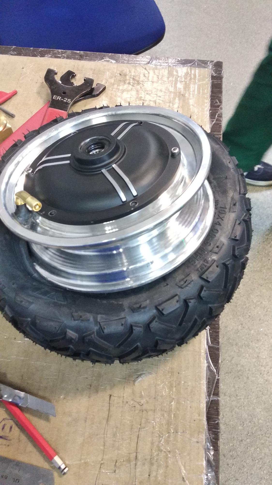

Спасибо за ответы.
Мотор колесо покупал на Авито. Продавец сам не знает от чего оно. На маркировке значится 1кВт. Ну про маркировку китайцев мы знаем :) Я предпологал ,что это мотор от куго М5. Внешне похож. Но потом выяснилось, что у куго М5 отсутствуют ДХ. Этот  же мотор с ДХ. Так что,я в замешательстве. Батку  юзаю от куго г-бустер. Зелёную. ТЧ по идее уж  один контроллер она должна тянуть. Я так понял,что есть смысл повышать напряжение для увеличения скорости.Про  KV в курсе :-).Только вот пережил бы этот мотор 60 V,да и контроллер тоже.  И вот ещё,мне не очень нравится как в момент троганья ведёт себя мотор.  Такое ощущение как будто не хватает мощности на старте. Когда самокат разгоняется примерно до 10 км ч, то мотор ведет себя совсем по-другому. Но возможно это из-за прямого привода. Хотя мой прошлый самокат иконик, стартовал по ощущениям несколько бодрее.   В крышке мотор колеса сделал резьбовое отверстие, Хочу попробовать туда вливать трансформаторное масло, (ну это  пока для начала). По всей видимости придётся менять мотор колесо в перспективе .

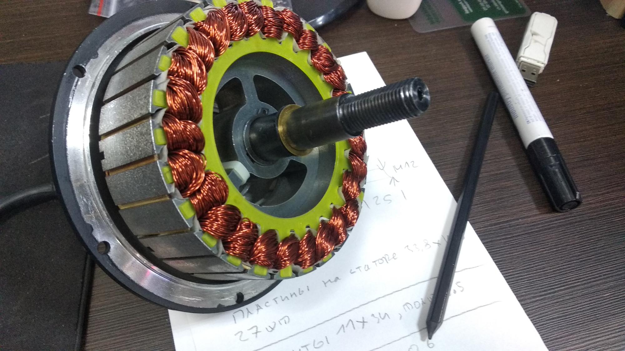

Хм, ну тут я могу только порассуждать вместе с вами.. Греется но не тянет. Похоже на поведение маловиткового мотора. А вы разбирали мотор? Фотки ваши? Мотор и магниты не перегревались? И еще вопрос какой у вас получается ХХ (холостой ход)?
Если у вас большой ХХ а под нагрузкой обороты сильно проседают, то нехватает тока и напряжение поднимать бесполезно.

Цитата: _Os от 09 Июль 2020 в 15:49А вы разбирали мотор? Фотки ваши? Мотор и магниты не перегревались?
Приветствую.Да,фотки мои. Я его по идее только начал использовать. ТЕ перегреть видимо не должен был. Резина действительно зубастая стоит. Она сто процентов поджирает мощу. На ХХ ток около 1.5 А вроде как был. Все же видимо мотор слабоват . Буду понемногу присматривать зимой вариант киловатта на два. Честно говоря,как и писал в начале темы,не гонюсь особо за скоростью. Сорок кмч меня вполне устраивает. Но вот момент при старте и подъёме в горку прям печалит.
Ещё была мысль,может поэкспериментировать со схемой включения обмотки? (Звезда,треугольник)
