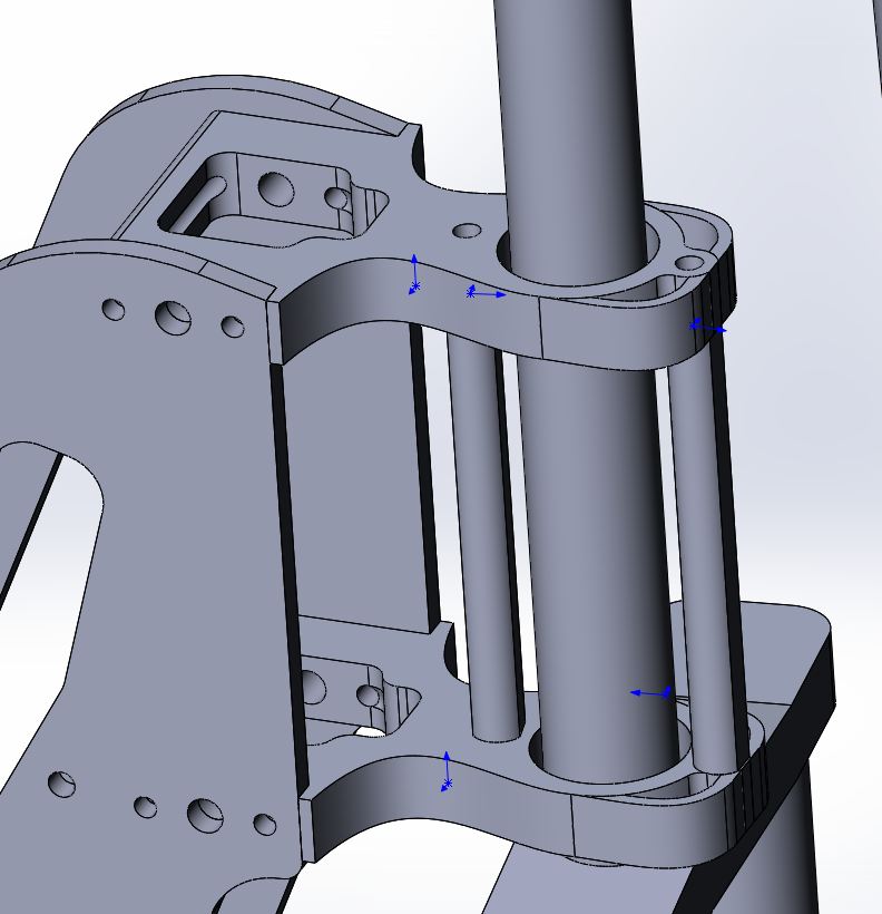

Цитата: _Os от 06 Июнь 2020 в 22:41Скажите, по конструкции этого узла
По жесткости могу только сообщить из собственных ощущений. Значит накатал я уже километров 50 в тестовом режиме. Как по пересечёнке, так и по шоссейной дороге.  По моим ощущениям, самокат в плане задней подвески, ведет себя достойно. Колбасни какой либо не наблюдаю.Дорогу держит уверенно.  Но есть одно но, задняя подвеска получилась несколько жестковатой. Стержни с трудом были задавлены в хаб пятидесятитонным гидравлическим пресом :) .  В дальнейшем, хочу попробовать установить более мягкие.
По поводу гуся и вилки. Я честно говоря, долго шел к такому решению. Отлично понимая, что гусь такой высоты, должен быть с большим запасом на скручивание. Решение однозначно рискованное . Но, меня грела мысль , что можно будет использовать широкодоступные велосипедные вилки. В ТЧ воздушные. Пока мне все нравится. Гусь по моим ощущениям, вышел с достаточным запасом по жесткости. Дальше посмотрим, как себя такая конструкция будет вести.  Но меня несколько расстраивает вилка с алиэкспресса. Вот она то как раз, и имеет небольшой люфт. Что, ощущается когда блокируешь её ,зажимаешь тормоз и качаешь самокат вперед назад. Китайцы, такие китайцы....  В течении сезона, буду тестировать самокат и выявлять возможные слабые места. Скоро выложу видео, с небольшим обзором.

Цитата: Flygreen от 08 Июнь 2020 в 10:51вилка с алиэкспресса. Вот она то как раз, и имеет небольшой люфт. Что, ощущается когда блокируешь её ,зажимаешь тормоз и качаешь самокат вперед назад.
это шевелятся колодки в калипере, за вилку не переживайте
Цитата: Flygreen от 08 Июнь 2020 в 10:51Отлично понимая, что гусь такой высоты, должен быть с большим запасом на скручивание. Решение однозначно рискованное . Но, меня грела мысль , что можно будет использовать широкодоступные велосипедные вилки. В ТЧ воздушные. Пока мне все нравится
глядя на фото, похоже, можно было просто перепрессовать шток вилки вниз головой и радикально уменьшить высоту гуся)

Flygreen
Цитата: vladk от 08 Июнь 2020 в 12:56
это шевелятся колодки в калипере, за вилку не переживайтеглядя на фото, похоже, можно было просто перепрессовать шток вилки вниз головой и радикально уменьшить высоту гуся)
Мысль интересная. Моя не догадалась  :-). Надо поразмыслить на эту тему будет.

Paxxa
В соседней ветке правильно рисуют. Лучше было бы сделать вилку и гуся меньшим размером. А рулевую колонку в том стиле что у вас вышла.
Flygreen
Ну посмотрим, как он (гусь) себя будет вести. Если плохо, я его накажу и укорочу  :-D .
Фишка в том, что короткие специальносамокатные вилки, похоже гуано полное. Что может быть приятнее вилки с пневмопружной и маслянным демпфером.

Цитата: Flygreen от 08 Июнь 2020 в 14:43Надо поразмыслить на эту тему будет.
А чего там размышлять, если жёсткость явно выше будет. На форуме уже 2 таких варианта.
Один - не помню у кого, другой я планировал https://electrotransport.ru/index.php?topic=44256.msg1032230#msg1032230
ЦитироватьФишка в том, что короткие специальносамокатные вилки, похоже гуано полное.
Если в самокате почти всё самодельное, то можно и самодельную траверсу сделать под хорошие перья. А пружинно-маслянные перья для самоката, с ходом почти 80 мм, я тоже нашёл  :bw:  https://electrotransport.ru/index.php?topic=31876.msg1013012#msg1013012

жэсть какая...) они ж (скутерные перья) почти по 2 кило каждое... кстати, вы несколько моментов не совсем допоняли: при сжатии масло идет в ногу через "белое кольцо" (это обратный клапан); отверстия сверху и снизу внутреннего штока- гидравлические демпферы отскока/сжатия соотв. (когда перекрываются- затормаживают ход). если все самодельное, то проще укоротить обычную нормальную масляную вело вилку: ал. траверса с приличным запасом прочности даже для велика и со штоком на горячую соединена, начинка точь такая как в скутерной, 15-20мм ось как вариант, возможность регулировки скорости отскока... и по весу в кило уложиться реально (с пружинами)

Можно вопрос как сделан рулевой стакан, на фото его не видно
Flygreen
Рулевые чашки , упираются в такие вот детали. Облегченная версия рулевого стакана.

Paxxa
При такой технической базе, почему вилка то покупная)
