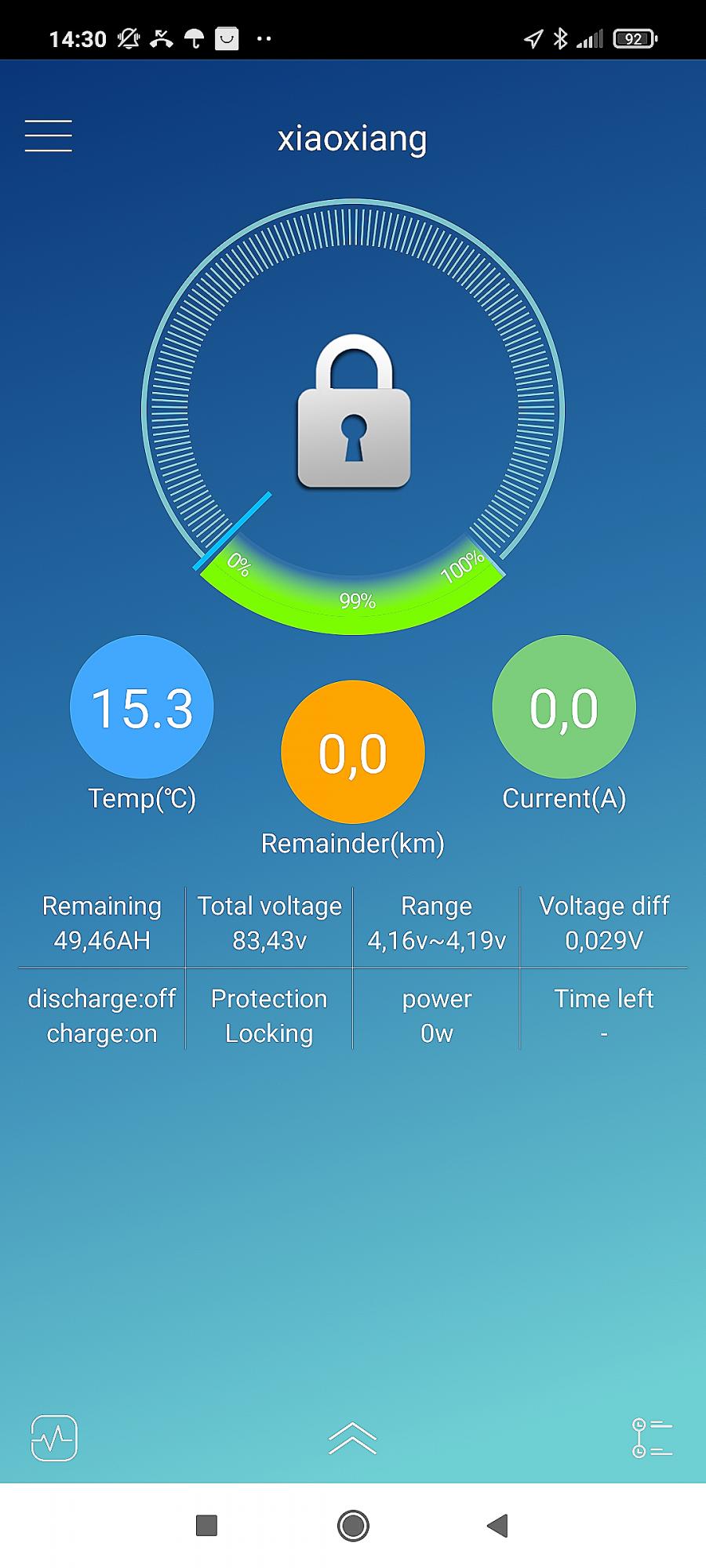

Купил сей Раш 4.1. в Крыму,  раз 5 успел прокатиться, последние 3 раза в Подмосковье. Далее случилось КЗ по причине убогой сборки гнезда зарядки на правом заднем пластике (вот интересно, где гнездо прикручивали, в Китае на заводе или в Крыму диллер, который его из коробки дособирал). По итогу мот едет, но есть проблема. На видео видно, что заряда на АКБ осталось 73.4 В. Это примерно половина ёмкости АКБ, что подтверждается по приборке, при включённом зажигании. А вот сама АКБ (на зелёном дисплейчике) показывает все 100 процентов и поэтому заряда не происходит. Такими темпами я его могу до нуля разрядить и наступит деградация ячеек АКБ после длительного простоя. Поэтому не выезжаю, мот стоит в квартире и ждёт решения проблемы.  Есть ли какая-то особенная настройка в этом приложении для АКБ по блютус, которая разрешает процесс заряда АКБ? Насколько я пытался разобраться, так и не смог, так как никакой инструкции и перевода на русский не нашёл.  Иметь бы хотя бы описание по конфигурации и по каждому значению настройки - уже подспорье было бы.
Есть у кого соображения по поводу такой проблемы ?

Андрей309

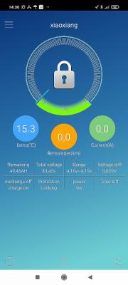

К сожалению вместо видео, только 2 фото с дисплея АКБ удалось загрузить, но поверьте так и показывает. Видно, что  73.4 В воспринимается как 100 % заряда?

Такое ощущение, что Вы не хотите решить проблему, а лишь желаете поделиться своей обидой и негативом. Я вчера в чате Вам ответил, дал ссылку на приложение. Подключаетесь смартфоном к Smart BMS Xiaoxiang, установленной во все батареи Denzel. Приложение вам прямо и честно расскажет сразу на главном экране, по какой причине аккумулятор не заряжается дальше.  Вы тут ругаетесь на "недодилеров, недопроизводителей", а причиной не желания аккумулятора заряжаться может быть "low temperature", к примеру, то есть защита от неопытных пользователей, которые не желают читать мануалы по использованию литиевых аккумуляторах и пытаются зарядить байк в ледяном гараже...
На диспплее может отображаться 100% при подключенной зарядке в случае срабатывания любой из защит умной бмс аккумулятора. А вообще этот дисплей-это независимый вольтметр, никак не связанный с работой бмс, но вот при срабатывании защиты он всегда показывает 100%, проверено!
Сейчас я лично поменял 2 призматических элемента в утопленной клиентом аналогичной батарее. Буду заливать ее компаундом. Ради интереса подключил всю проводку и БМС до балансировки новых элементов в сборке. Соответственно зарядка вырубилась по достижении одного из элементов 4,25 вольта при том что на 18 элементах в этот момент было 4 вольта ровно. Просто я поставил новые элементы с напряжеием 3,7В на ячейку, а остальные в этот момент были около 3,5В. Разрядить до нужного значения решил модельной зарядкой уже после соединения. Так вот после срабатывания защиты бмс по достижению пикового напряжения для одной из ячеек, вольтметр показал 100% до отключения гнезда зарядки.
Для понимания вашей ситуации нужен скриншот приложения, которое я вам скинул.
Это пример скриншота в процессе разряда элемента (его балансировки внешним подключением зарядки). Как видите в разделе Protection стоит Locking  -  это значит, что ключ бмс разомкнут, стоит защита- ЗАМОК, которая отключается нажатием на изображение замка на дисплее.  При этом в левом нижнем углу таблицы написано, что в этом состоянии Discharge OFF - разряд невозможен, а Charge - ON, заряд возможен. Если срабатывает защита по температуре, то пишет LOW или High Temperature, может быть даже красный кружок типа OV  - overvoltage - достигнуто максимальное напряжение или UV- undervoltage. Можно посмотреть таблицу напряжения на всех 20 ячейках. Мог банально отгореть в процессе кз балансировочный проводок, тогда будет отображаться одна ячейка перезаряженной,а соседняя почти с нулем и т д. Ситуаций море. Но я вчера в чате написал, хоть Вы байк покупали не у меня, я готов помочь. Просто покажите скриншот из приложения, которое я дал.

Вот это я понимаю офигенский развернутый ответ :bravo:  :wow:  Спасибо большое! Только это, по идее, производитель из Китая должен был всё в форуме разместить в рамках раздела FAQ. А если и не разместил, то не прятаться от моих вопросов. Да, я его подзадолбал, признаю. Но он меня ещё больше достал своим глухим молчанием на протяжении двух недель. И до этого тоже начал игнорить. Просто мне с диллером не повезло. Я в Крыму отдыхал, заехал к диллеру, прокатился и решил взять себе Раш 4.1. Диллер мне даже пакета документов не дал, типа в Крыму гаишники его не тормозят (естественно). В Москве- то по-любому документы не лишними будут на такую экзотику без номеров, тем более если продать захочу потом. В общем, Григорий, спасибо за развернутый ответ! Вы и есть тот самый полноценный и профессиональный диллер, который берет на себя ответственность и занимаетесь грамотным продвижением и сопровождением. А в Крыму диллер  больше купи/продай без качественного дальнейшего сопровождения и ему все эти технические нюансы чужды, судя по разговорам. Другое дело - Григорий! Всё по полочкам разложил. Ещё раз спасибо. Кстати, за Совэлмаш в комментах к новому видео, я топил, если что. И мот взял, чтобы технологию в деле познать. Это я про ДА100- огонь )
Но это точно не защита от холода сработала, так как байк стоит в квартире в тепле. Обязательно поделюсь скринами, так как сам не разобрался при попытке это сделать. Я не айтишник и с английским не сильно дружу. Да и к ДВС и кросс-эндуро больше привык, нежели к батарейкам без сцепления. Поэтому опыта пока мало. В идеале производитель из Китая должен либо видеообзор снять с этой темой, по настройкам АКБ, либо просто подробную инструкцию выпустить на русском с полным описанием всех значений, чтобы любой школьник мог устранить причину неполадки путем настроек, если причина не в серьезной поломке. А так было бы замечательно, если бы Вы, Григорий, смогли видео- инструкцию для владельцев заснять и указать там, в какие настройки категорически не стоит залезать и что и где за что отвечает. Спасибо!  :-)
