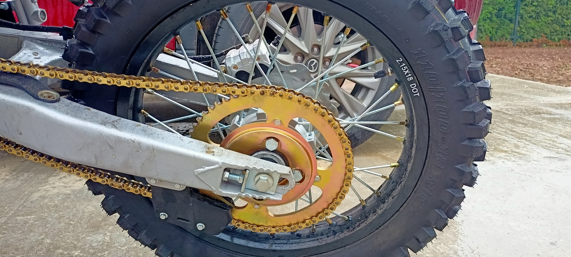

Сегодня прокатился. Не удалось полноценно протестировать ибо места маловато и асфальт только.  Поэтому хотелось бы уточнить:
1) Всё же сложилось мнение, что не весит он желанных 100 с копейкой кило. Мне кажется-  ближе к 120. Можно его взвесить точно для всех? Например, отдельно по осям?
2)  Ходы подвесок слегка маловаты. Это продвинутая или обычная подвеска стоит?
3) Можно ли подружить DA-100  и 4-х ст. КПП? Или это конструктивно невозможно? И правда ли,что КПП с другим мотором обойдётся всего лишь в 30 тыс. р. с доставкой из Китая? Насколько надо быть специалистом, чтобы переустановить вместо ДА-100, мотор с КПП? Контроллер тот же остаётся? Гарантия пропадёт? И если 2-х ступ. КПП, то она совместима с ДА-100
4) На правой стороне слишком много уязвимостей для силовых проводов. Можно проработать этот вопрос? а то в лесу можно напороться легко и оборвать.
5) Сколько будет стоить комплект колёс с универсальной резиной с доставкой (чтобы здесь голову не ломать) или в Москве проще и дешевле найти? Ну или просто заказать байк с двумя комплектами колёс. Сколько доплатить придётся?
6) Я так понял, что АКБ тоже не на 60Ач, а  лишь на 55Ач? Сколько разница по цене? Правда, что  60 Ач даст чуть больше динамики при разгоне? 60 АЧ это максимум, что влезает в данный короб АКБ?
Denzel Motors
Обычная подвеска.
Нет нельзя их подружить. 4-х ст.КПП идет со своим мотором - он там интегрирован. Чтобы поставить GB200 - нужно заменить контроллер - и в общем нужно приложить руки - надо поменять крепление для двигателя, все остальное в общем останется тоже. Но какой то опыт надо иметь чтоб этим заниматься. По поводу гарантии.... но не знаю - я как можно давать гарантию на Вашу работу? Это будет уже все цело на вашей совести. для 2 ступенчатой КПП не надо менять контроллер.
Вопрос а зачем Вам это? Не устраивает мощность? скорость?
Фотку пришите посмотрим что у Вам там с проводами.
Лучше обратиться к дилеру у которого Вы купили байк - они возят товар из КНР - им будет это проще. Сейчас основной геморой - это доставка. Поэтому проще общаться с тем кто знает как доставить.

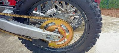

У Вас помойму 50 Ач,   Динамику при разгоне дает не емкость батареи а настройка контроллер-двигатель (фазные  токи)  - в вашем случае замена на 60Ач - возможна - выигрышь будет в дистанции.  Немогли бы посчитать какая стоит у Вас передняя звезда - сколько зубов?

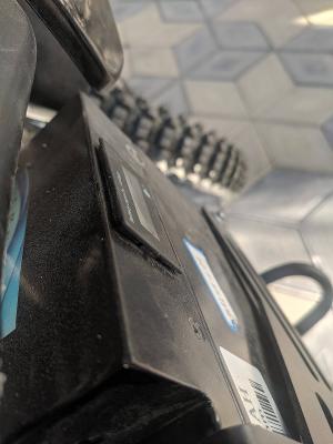

Glavnyi
Ещё раз про качество сборки. На боксе батареи расположен вольтметр который выперает со значительной щелью. И так в принципе везде куда не посмотришь. У меня вопрос как помыть байк и при этом не залить батарею и другое электрооборудования? Ездию только по сухой погоде, но ещё ни разу не мыл за месяц владения байком, боюсь он не переживет мойку даже со шланга, не говоря уже о мойке высоким давлением.
