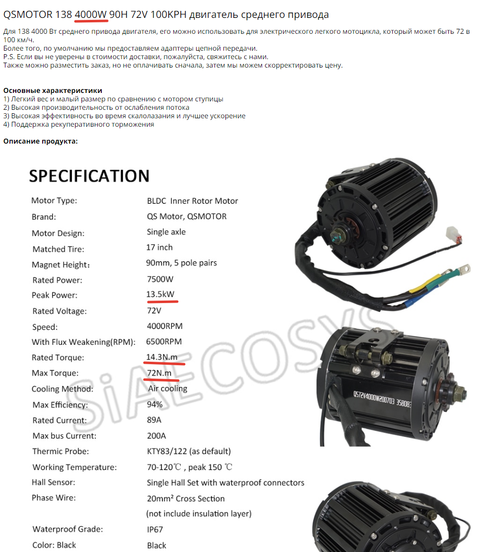

Да простит меня Emax, вот ссылка на мотор, который он ставит на свои байки и продает в китах. Это ссылка на алиэкспресс- официальный магазин производителя.
Номинальная мощность 4 квт, пиковая раньше была заявлена 7,5 квт. Потом производитель указал ее как номинальную, а пиковую 13,5 квт.
Конечно, есть люди, которые в 3 квт Sur-Ron маленький вливают 30 квт. У меня друг в этот же кваньшунь больше 30 квт вливает.
Сюр-Рон Шторм указали 22,5 квт пиковую мощность на протяжении 40 сек в режиме турбо. Просто это серьезная фабрика и они дают гарантию на свои байки. И им важно указать честные значения мощности, при которых какой-нибудь Араб в барханах пустыни Сахара будет буксовать при жаре 50 градусов и при этом мотор не должен расплавиться.
Скажем так, вкачать в любой двигатель можно и 25 и 30 квт. Другой вопрос- сколько он проживет под такой нагрузкой. В контроллерах Deco реализована функция слежения за температурой. При достижении порога температуры контроллер снижает мощность. Если температура достигает критичной отметки, то байк просто не поедет.
К слову, на том же Sur-Ron x, владельцем которого я являлся,нет даже термодатчика в моторе, насколько я знаю.
Ну и, в таблицах Emax на всех сайтах указан параметр номинальной мощности двигателя 10 квт - это в режиме S8. Штольц из хабаровска хорошо про режимы рассказал в видео про тесты двигателя Denzel 7500 ipmsm. И то, мне кажется, что S8 - реальная цифра 7,5 квт - то же самое, что и у двигателя Denzel.
В общем, всех интересуют только пиковые значения, но никто не осознает, что если у двигателя номинал 3-4 квт, то средний расход за поездку должен быть равен этой цифре, но никак не 15-20-25 квт. Даже 10 квт непрерывно расплавят обмотки QS 138, который стоит на Emax.
Они используют отличные двигатели. Не лучше и не хуже, чем Denzel. Но я бы не стал так преувеличивать параметры номинальной мощности.

Цитата: velos от 18 Фев. 2021 в 17:46Все могут ошибаться и я и Вы. Это нормально. Насколько я знаю, в emax dwx250 далеко не стандартный QS138. Но со временем мы узнаем, что там доработано: не только залит, а полагаю что "много переработан".
Насколько я знаю, QS 138 90H уже с завода идет с компаундом. Именно поэтому производитель начал на 4000Вт двигателях писать номинал 7500 вт.  Но на номинал залитие компаундом сильно не влияет, а вот на пиковую мощность может. Как не крути, улучшить номинальную мощность двигателя примерно на 10-15% можно заменив обычные круглые обмотки на медь прямоугольного или квадратного сечения- так увеличивается количество меди в статоре. По факту мощность и эффективность двигателя зависит в большей степени от объема меди и плотности намотки. Хоть перемотайте двигатель на другое количество витков, вы не получите больше свободного пространства в статоре. Вы можете получить либо более тяговый, либо более оборотистый двигатель. Но размер статора неизменный, как и неизменно количество меди на нем после перемотки, а значит и мощность.
Компаунд дает лучший теплоотвод от обмоток на корпус, но это не есть увеличение номинальной мощности. Ну и, если сама фабрика предлагает залитые компаундом двигатели, есть ли смысл в России заниматься такой самодеятельностью? Делайте выводы сами. Ну или купите, разберите двигатель Emax и найдите отличия от QS 138 90H.
К слову, я сам делаю конверсию кроссового Kawasaki на двигателе QS 138. И у меня есть Rush 4 с GB 200 и с D9000.
Одно могу сказать точно, что GB 200 за счет большей площади алюминиевого корпуса двигателя охлаждается намного лучше и быстрее любого другого двигателя. Площадь "радиатора" раза в 3 больше, чем у того же QS 138, да еще и масло внутри кпп более равномерно распределяет тепло внутри задней части мотора. Если на GB200 сделать заливку компаундом, то мне кажется, что этот мотор даст дажа любому, изначально равному своим номиналом.
Ну и по крутящему моменту. На 1 передаче у GB200 на колесе порядка 800 Нм. Так что GB200 по моменту обходит и Emax и шторм даже с пиком в 12-15 квт.

QS 138 90H с номиналом 4 квт - это отличный ipmsm двигатель. Один из лучших среди существующих. И самоделки едут ровно так-же, как и emax байк, ксли в них вкачивать ту же мощность. У меня друг собрал 2 байка на базе kawasaki с этим двигателем. Он же владеет Sur-Ron штормом  прокачанным и Sur-Ron X на 30  квт. Заходите к нам в
ТЕЛЕГРАМ ЧАТ, посмотрите видео его тестов. Скоро я ему планирую обзор снять. у Гены и маленький Sur-Ron X ездит 110 км\ч.
Секрет прост- ставьте контроллер серьезнее, чем стандартный volol em 150 или em 200, который поставляет QSmotor в качестве кита. Там токи 150 и 200А соответственно, вот и не едут байки на них. Emax использует другие контроллеры, вкачивает 25 квт, вот они и едут. Гена использует с тем же мотором BAC 8000 от Asi, вкачивает 30 кВт при тех же 100 кг веса, поэтому Генина самоделка едет лучше, чем Emax... Ну и подвеска на каве посерьезнее...
Так что все слишком субъективно.
