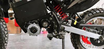

Rush с GB200

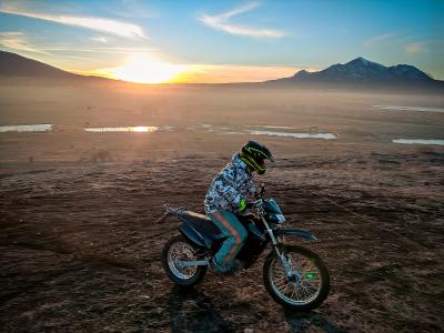

Gregory26rus
 :dance:
Уже во всю тестирую Rush4  в Пятигорске. Сегодня измазался по уши в грязи, пару раз прыгнул, пару раз прилег на бок без последствий.
Устраняем мелкие недочеты на лету перед обзором. Алексей просит снимать видео и скидывать пожелания. Пока пожеланий накопилось не много. На грунте есть скрипы и мелкий стук в задней подвеске, но это мой косяк. Амортизатор сухой после мойки, а также пока не успел выточить втулку заднего амортизатора в размер. Есть небольшой люфт. Завтра устраню.
Вот тут немного видео.
Байк настроен пока на плавное ускорение. Звук двигателя очень приятный, как из фантастических фильмов. Зеваки залипают  :hello:

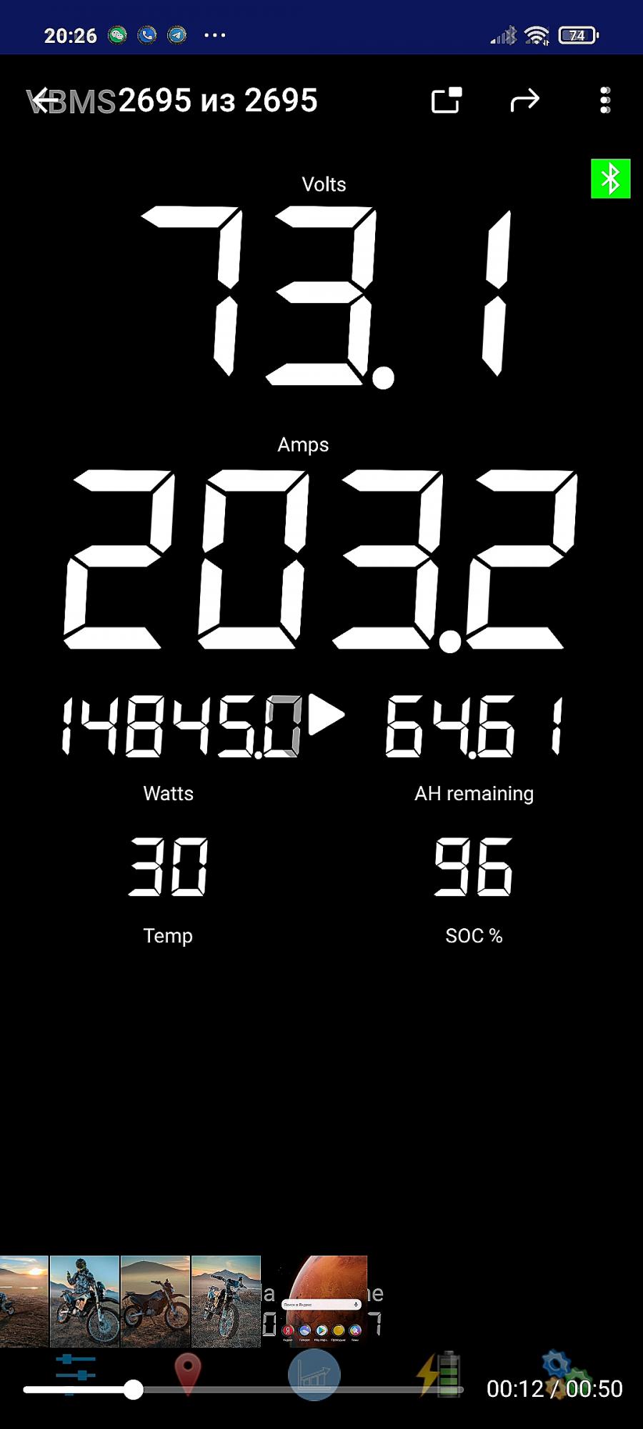

При разгоне на 3 передаче Smart Bms показала пиковое значение тока 200+ ампер, 15 квт. Можно больше, если подкрутить настройки контроллера. Но и так ездить страшно. Уходит в букс даже на асфальте. Рекуперативный тормоз работает круто, особенно когда привыкаешь правильно им работать.
Ждем еще немного погоды и будет подробный обзор и, вероятно, ходовые тесты в сравнении с Sur-Ron x и Storm. Все понимают, что это байки разного назначения, но "X" примерно в одинаковой ценовой категории. Владельцы сурика попросили устроить дрэг базовой версии Rush4 с Sur-Ron X в стоке. Самому интересно, что выйдет. Думаю, что разгон на заводских настройках у Rush с d9000 плавнее, но максималка больше.
А лог с такой бмс нельзя получать? И жпс трек бы.

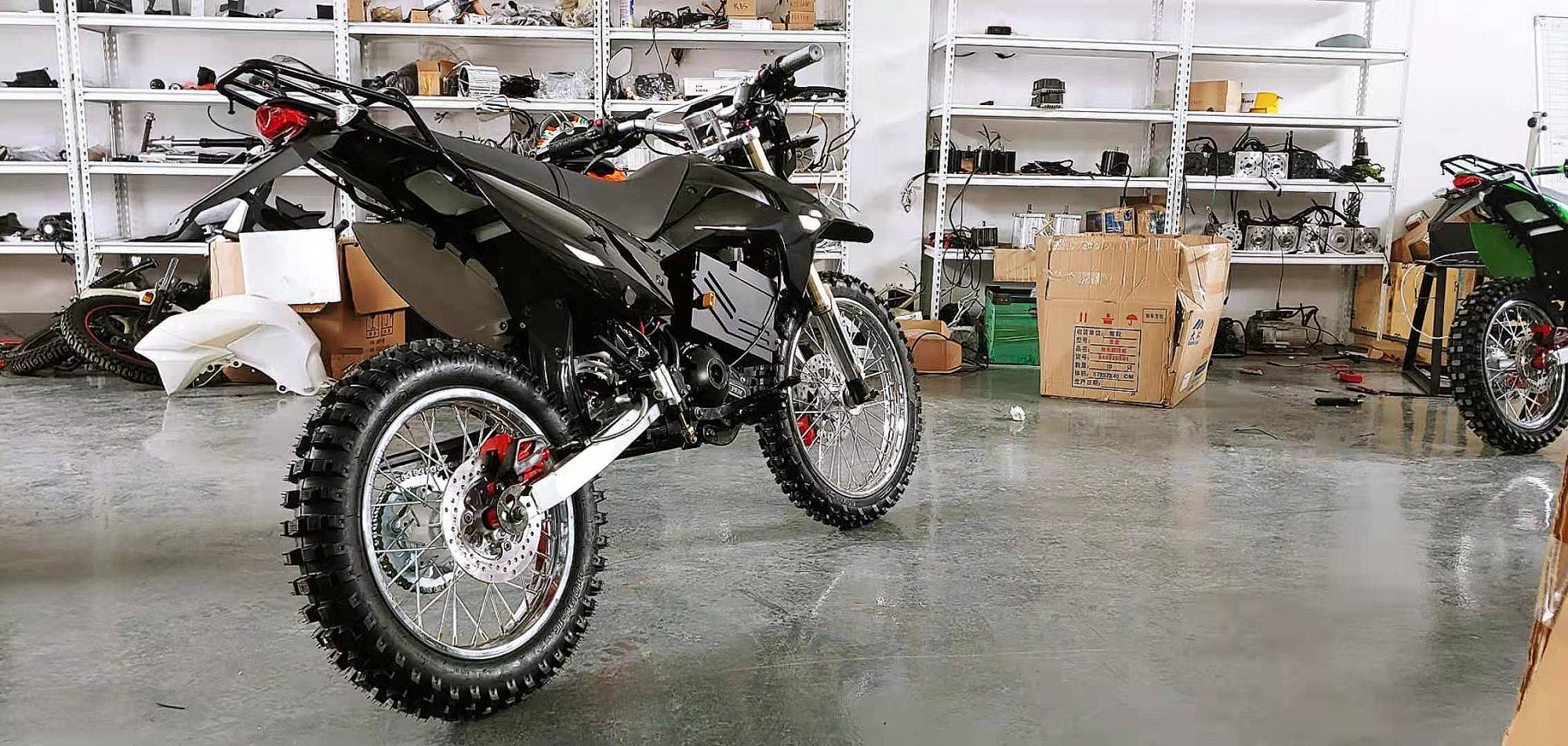

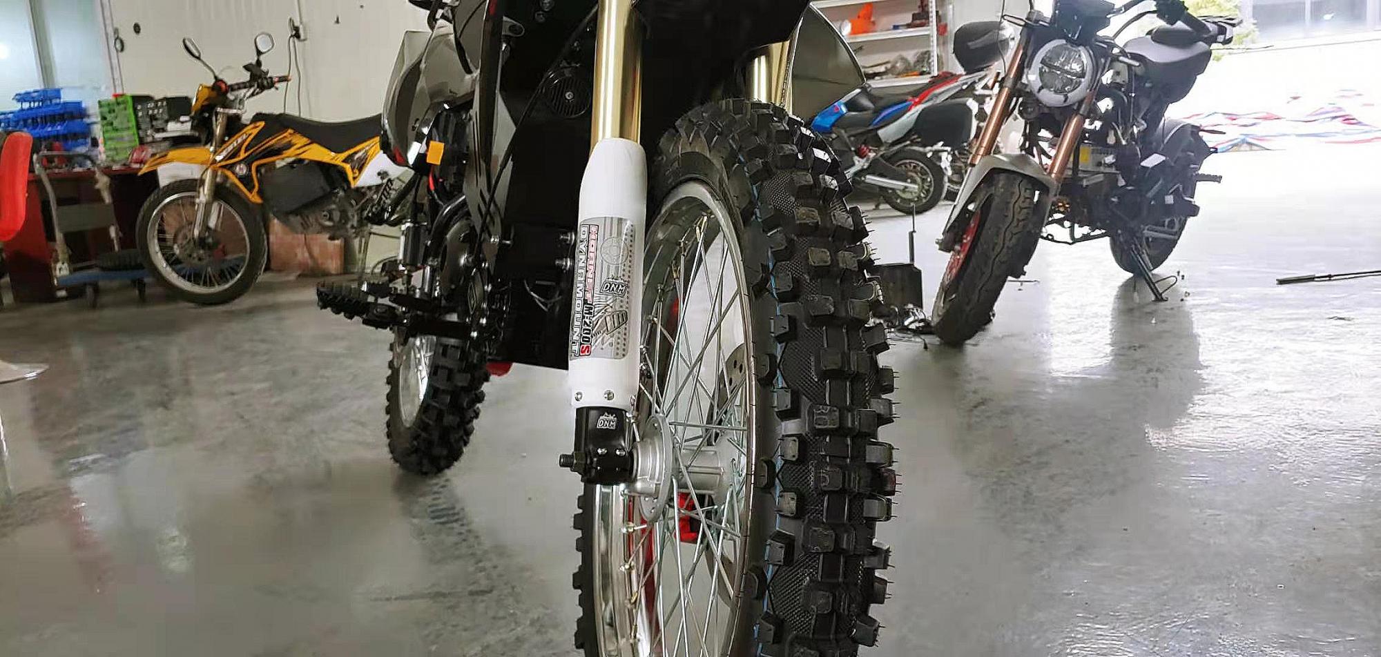

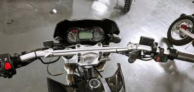

Denzel Motors
Черный, на злой резине.
С подвеской ДНМ
с двухступенчатой КПП с асинхронным двигателем DA85

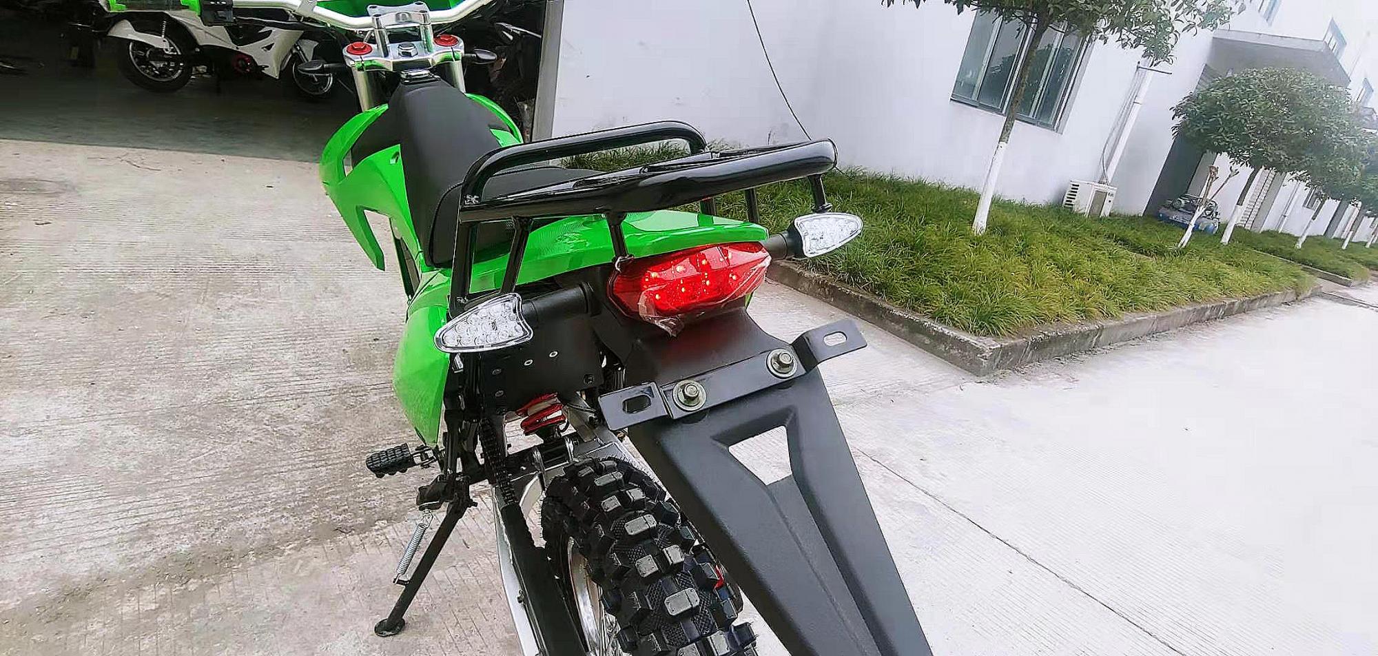

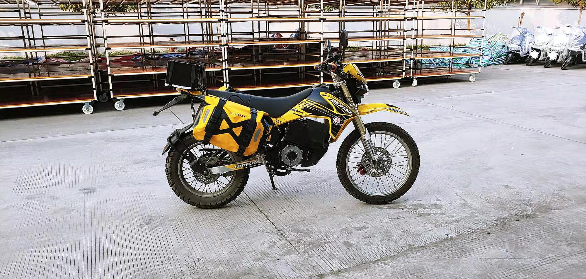

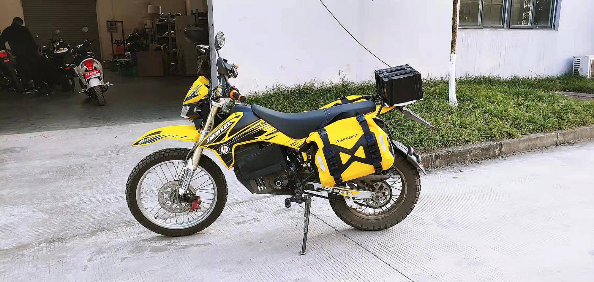

Новости проекта РАШ
Заднее доп.крыло:
Багажная сумка:
И кстати на багажнике - доп. батарея 72В50Ач - итоге на байке 72В 100Ач  - это 200кмч запаса хода

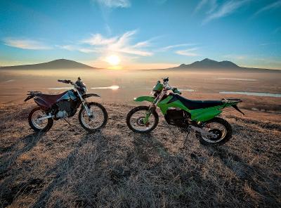

Небольшой спойлер. Обзор снимаю, но идет тяжко. Сегодня было +17 тепла. Но вокруг грязища, как только съезжаю с асфальта.
Смотрим видео 1.
Меня сами поклонники Sur-Ron X попросили показать, как (цитирую)  "Rush отсо...т как минимум на старте метров на 30... "
Провели мы 4 заезда - самый дешевый Rush4 в базовой комплектации со 100А бмс, 50 ач 72В батареей.
Мой вес 85 кг, вес байка порядка 100 кг - итого 185 кг.
Соперник - Sur-Ron X сток - батарея 31 ач 60В, вес райдера 75 кг, вес байка 50 кг -итоговый вес 125 кг проти 185...  У Сурика стоит тяговая звезда 58Т. Максимальная скорость с ней всего 60 км\ч.
Казалось бы, что все логично, Sur-Ron должен рвать со старта минимум метров на 10 вперед.
Ноо что-то лыжи не едут.
Видео с заездом стокового Rush4 в минимальной комплектации против Sur-Ron X.
У сурика старт плохой был, можно было лучше. Но, забегая вперед, скажу, что провели 4 заезда и все 4 почти одинаковых. Их все я покажу в видеообзоре позже на YouTube.
Был старт, где сурик вроде выпрыгнул на метр вперед, на заднем колесе, но тут же захлебнулся через 2 сек.
Я еще будучи владельцем сюр-рона удивлялся, как по ощущениям он прет, но на деле даже старт с пассажиром 150 кубовому скутеру на вариаторе проигрывает. Не укладывалось в голове. На деле Sur-Ron из за своей короткой, но высокой базы и малого веса- это отличный байк для езды на заднем колесе или для трейла, но на практике ощущения динамики расходятся с реальной динамикой. Байк либо козлит, либо буксует, но не едет. Попрыгать на нем весело... Rush так не позволит! Но в том же апхиле или лайт эндуро, мне кажется, что Rush будет веселее.
Что касается заезда этого зеленого Rush, который жестоко издевался над Суриком, то черный Rush с GB200 с КПП и батареей 60 ач с 200А вливаемыми с таким же отрывом надругался над зеленым байком.

Про коробку: есть без коробки (зеленый Rush), есть с такой (черный Rush, GB200):
4-х ступенчатая КПП denzel GB200 c cинхронным двигателем с постоянными магнитами
или такая тоже может (DA85):
2-х ступенчатая коробка передач Denzel GB2
