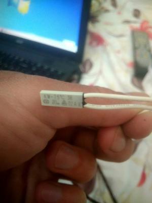

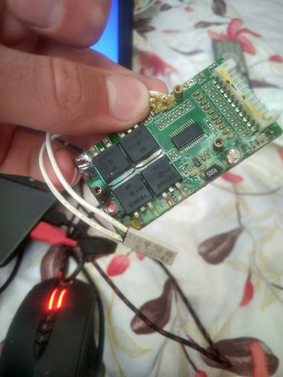

Здравствуйте, подскажите новичку,  перестал заряжаться самокат, отдал в сервис, сказали сгорела BMS, купил её, решил поменять сам, в платах не шарю, нашёл паяльник и стал делать разбираться по видосам. Что куда припаивать - понятно, кроме одного провода, который был приклеен к старой бмс каким-то клеем, кто может разъянить что это, обязательно ли он нужен, и если да, то на что крепить. На другом форуме ответили, что это вроде как термореле, но у меня вопрос тот же, обязательно ли оно, и обязательно ли его крепить, и как?
Вот, собсно, фото провода, и фото как он был прилеплен.
Заранее спасибо.

1. На фото действительно термодатчик. И у него не один провод, а ДВА.
2. Если новая БМС поддерживает термоконтроль, то у нее должен быть свой термодатчик. Если нету, то и этот не нужен.
3. Не встречал случая, чтобы на наших самокатах у кого то этот термоконтроль сработал (если он есть, разумеется)
4. Если Вы не видите разницы между одним и двумя проводами, лучше отдать специалисту, там есть провода, которые требуют гораздо больше знаний, чем термодатчик... Если Вы перепутаете направление проводов в шлейфе (в разных БМС может быть по разному), то пойдете покупать новую.
З.Ы. Обычно провода не прилеплены, а припаяны...) А китайцы на всякий случай сверху клеем заливают, чтобы неспециалисты случайно руки не порезали или не разбили... :-D

Да давно было интересно самому поразбираться и посмотреть всё изнутри, гарантия закончилась, вот решил, что настал момент + денег просят много как-то за припайку пары проводов как мне кажется.
