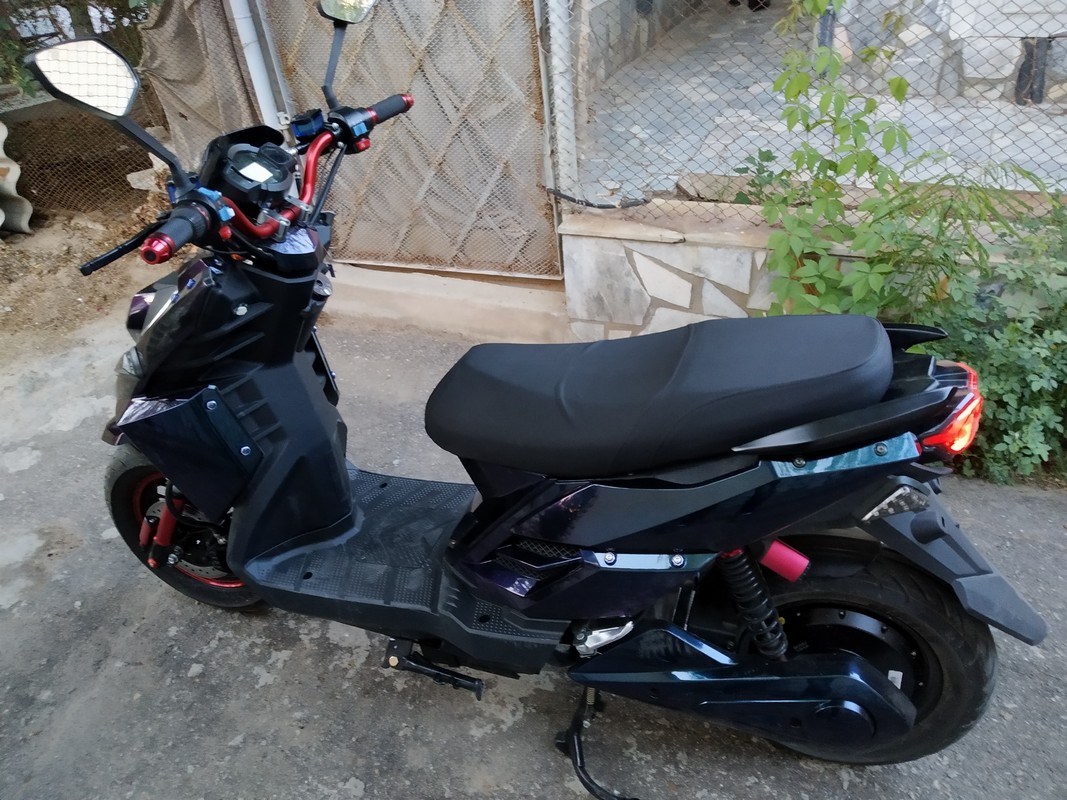

Купил новый электроскутер удаленно, из-за карантина. Фактически, с закрытыми глазами, видев лишь пару фото.  Без паспорта, увы.
Помучил нескольких китайцев на Алибабе, они не могут прояснить, чей это скутер и где взять паспорт.  А вопросы есть...

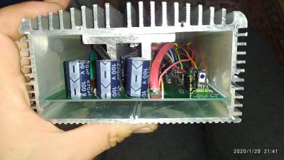

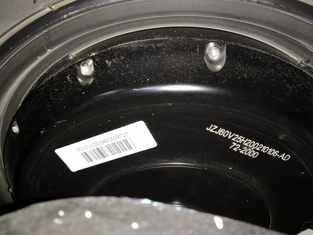

В общем, установлен там контроллер 48-72 вольта, 30 ампер и без указания мощности. Мотор-колесо на 2000 ватт (по маркировке сужу).
Прикладываю фото для оценки:
1. контроллер и двигатель друг другу соответствуют? Такой контроллер выдает 2 кВт.? (разгоняется до 53 км/ч с одним водителем по GPS по ровному асфальту, но разгоняется не быстро).
2. Стоит поменять контроллер, чтобы "раскрыть в самом существе" этот двигатель? Хотелось бы уходить со сфетофора пошустрее, особенно с пассажиром.
VSETT 10+, Kugoo G1, Kugoo G2 Max
Stanislavchik
1. Соответствуют.
2. Стоит, с контролем температуры.

Отлично, спасибо. Этот контроллер 2000 ватт? Как это высчитывается? Если ток*напряжение, то получается, что максимум этого контроллера 32*72=2304 ватта?
Цитата: Stanislavchik от 01 Июнь 2020 в 09:402. Стоит, с контролем температуры.
Термодатчик должен быть в колесе? Как это узнать? Или нужно датчик приколхозить?
Stanislavchik
1. да.
2. В твоём случае по умолчанию его скорее всего нет. Если есть, то с мк обычно идёт 6 слаботочный провод, как правило белого цвета.  надо самому вклеить в обмотки. Технически ничего сложного.
Про установку термодатчика в МК: https://electrotransport.ru/index.php?topic=28639.0

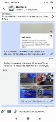

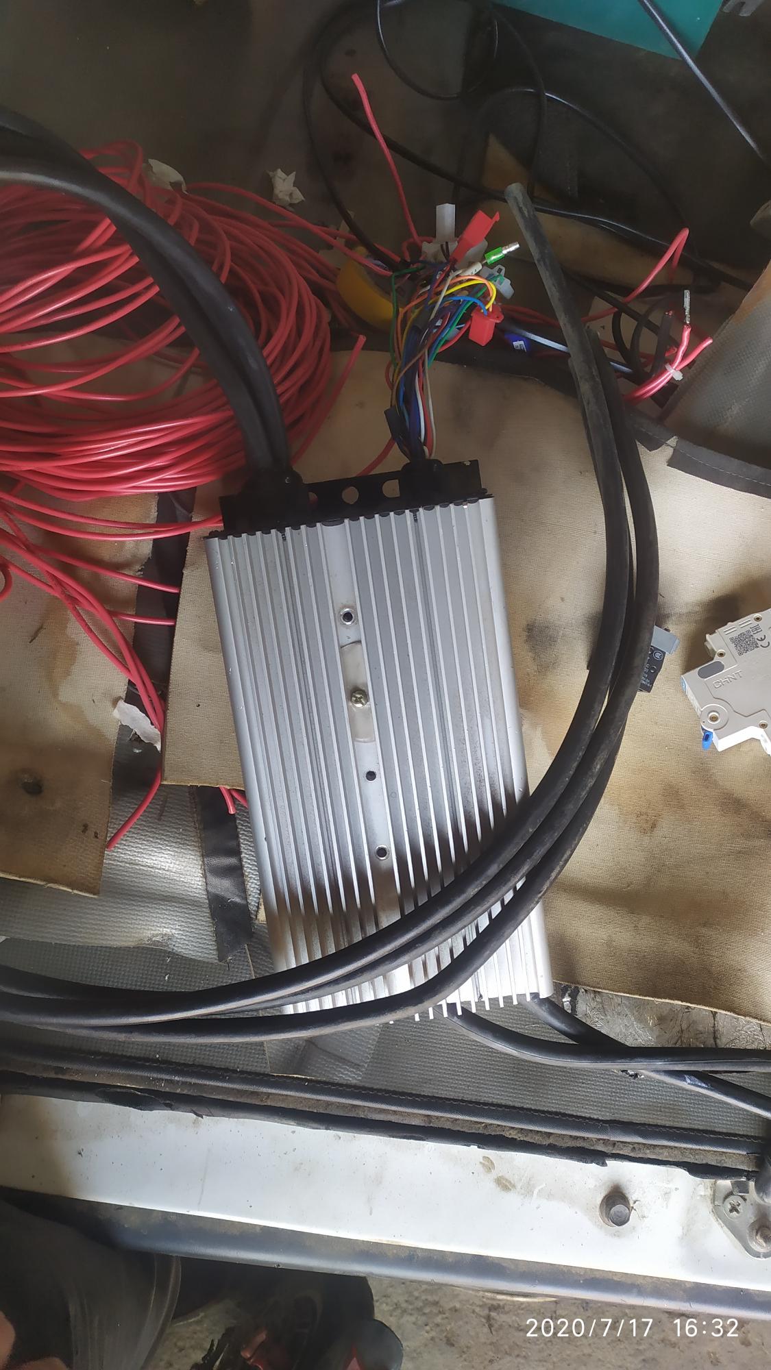

Dimofey

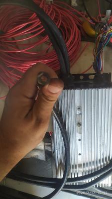

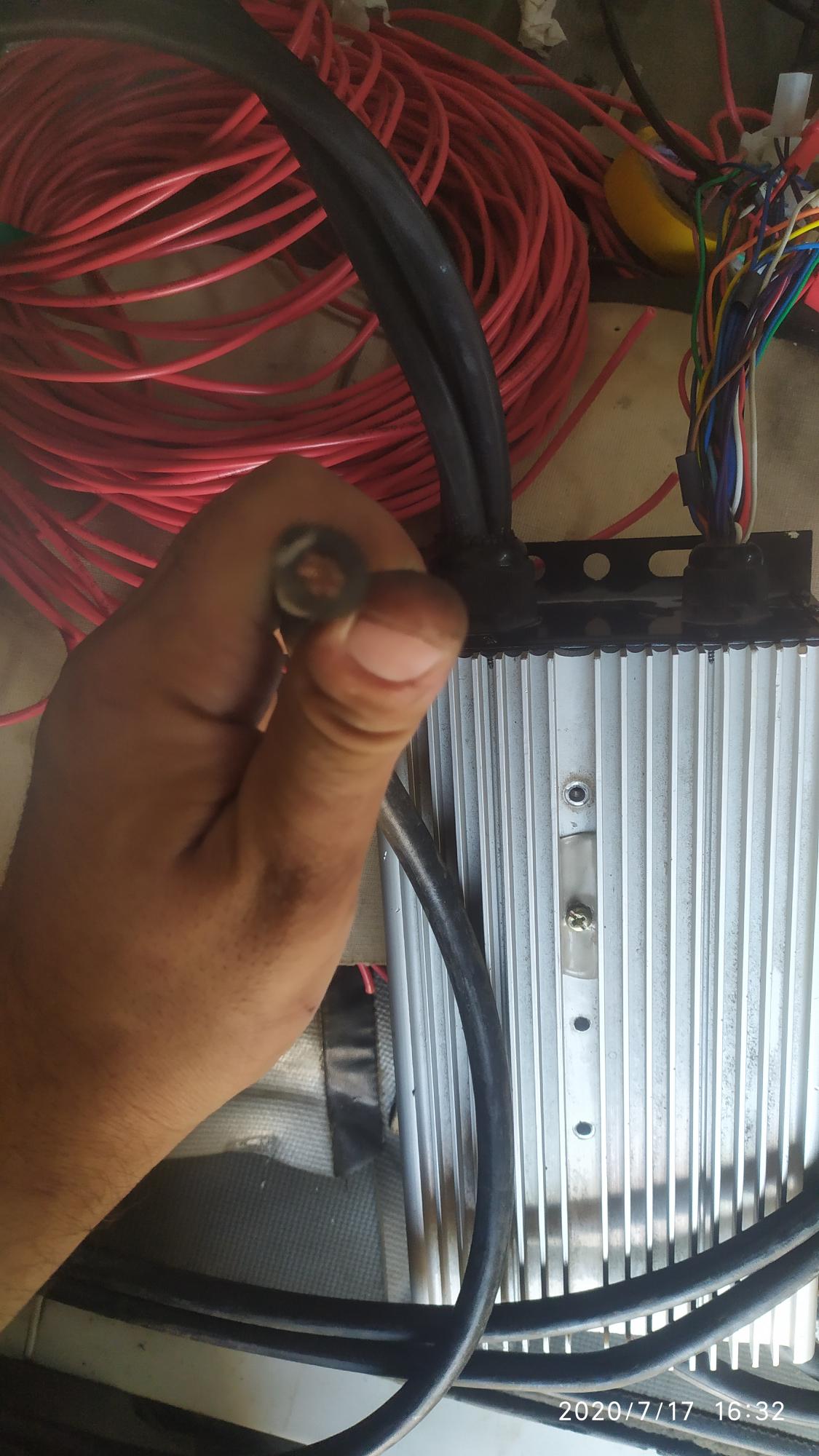

Мне в моей стране предложили контроллер. Я его полноценно оценить не могу, прошу помощи.
Все, что смог понять, это ток 80А и мощность 2200W. Какого типа контроллер не знаю (синус, квадрат) и продавец тоже не сильно разбирается.
При этом контроллер стоит не дешево, продавец просит 180 баксов, а сам он брал его за $162.
1. Это действительно контроллер на 2200W? Он хорош? Что-то сильно большой ток, по сравнению с моим текущим, который всего на 30 ампер при схожей мощности.
2. Не опасно ли подавать такие токи на двигатель 2кВт? Про необходимость контроля температуры двигателя мне известно.
3. Стоит менять текущий 30-амперный контроллер (фото в первом посте) на этот для увеличения тяги?
Ilgar

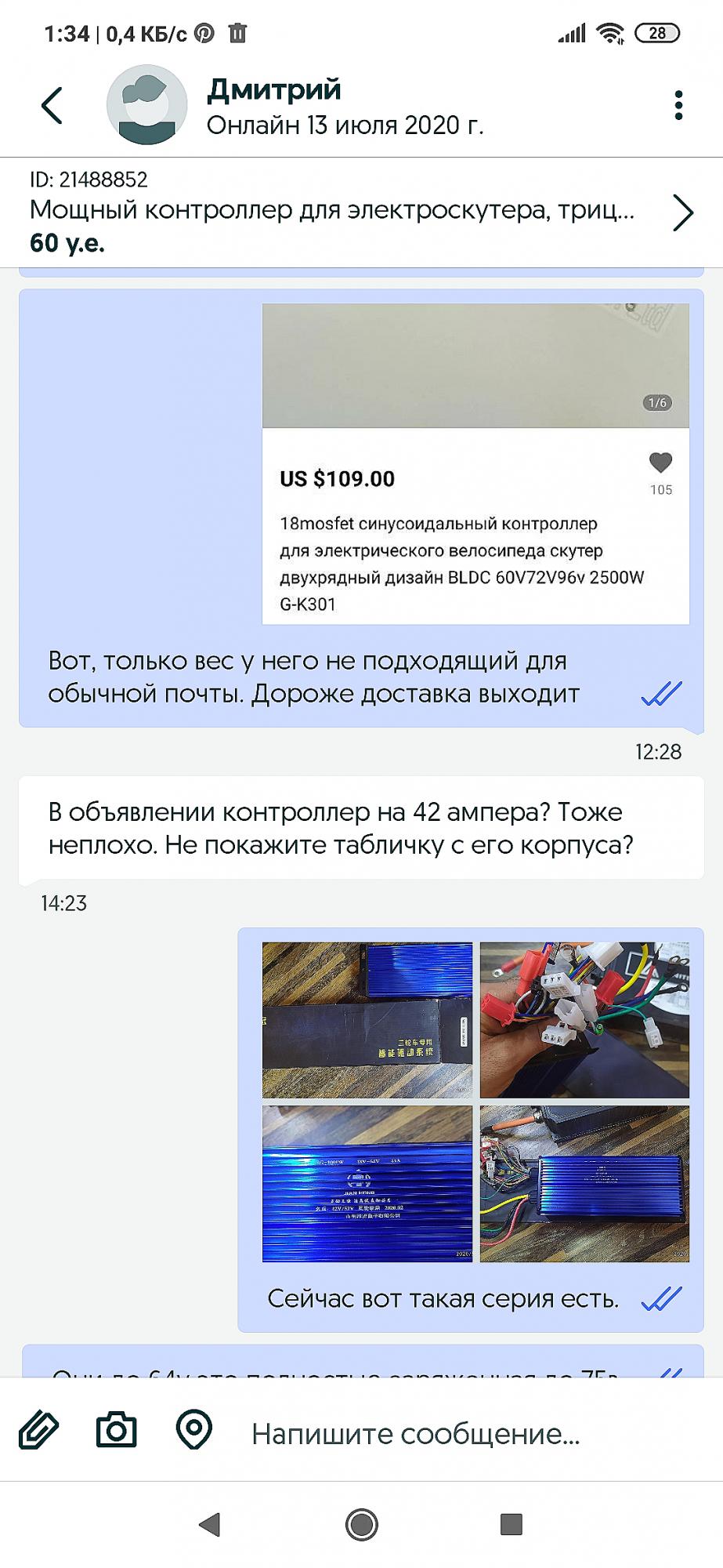

Этот продавец я! Я объяснил что он выдает трапецию и устанавливается на электро рикшу грузовую с мотором 2000ватт. На Ваше колесо не подойдёт, сгорит оно у Вас. По поводу не РАЗБИРАЮСЬ, это вы зря. Это Вы просили у меня мощные контроллеры фирмы Kelly или Curtis. Сами знаете как у нас почта работает и вес этого контроллера более 2 килограмм. Я отправил Вам скрин с АлиЭкспресс его стоимости. Остальное доставка. Увы реальность.
А это мощностной тюнинг этого контроллера до 130 ампер
Ilgar
#15

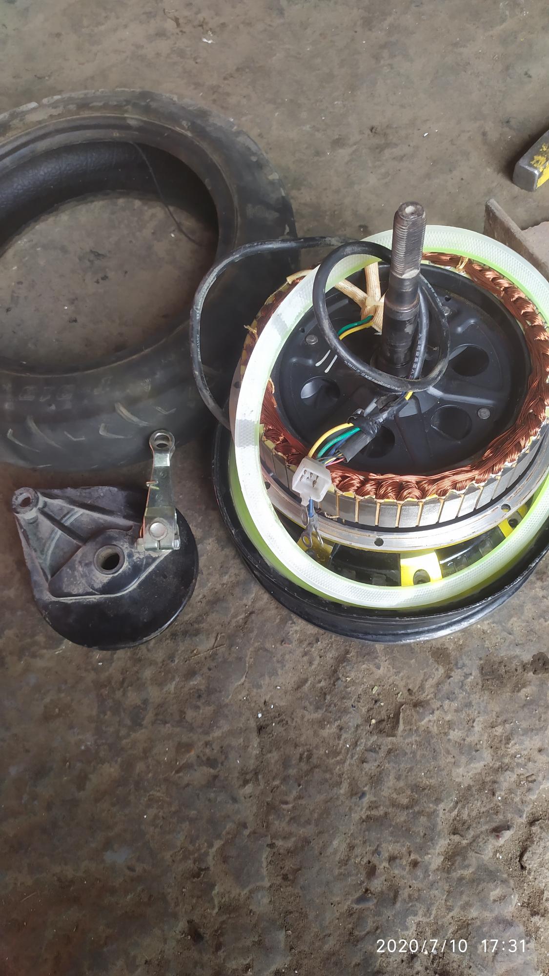

И кстати, мотор у Вас там номиналом 800w, стандартный как и на всех подобных скутерах. И контроллеры на всех 30-35ампер. Ширина магнитов 25мм-40мм, намотка 5-8жил  0.5-0.6мм

И кстати, мотор у Вас там номиналом 800w, стандартный как и на всех подобных скутерах...
Да ладно... А чего же он тогда прет как чумовой и больше 50 км/ч разгоняется?
