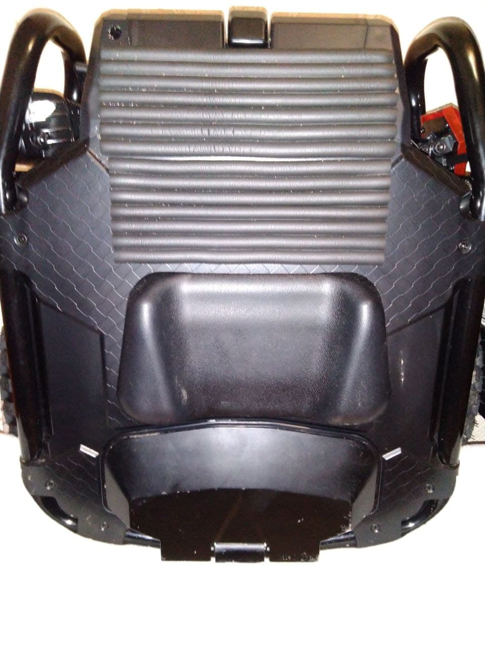

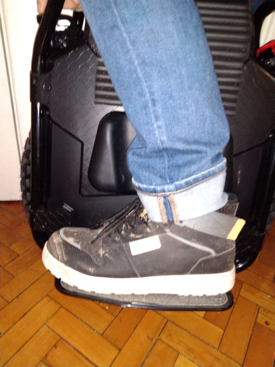

Цитата: Ripido от 01 Фев. 2021 в 18:46стоковая подушка - с очень малым ходом и непонятными углами, которые болезненно впиваются в голени
Вы просто неправильно готовили эту заливную рыбу. Народ нашел применение стоковым подухам - это упоры!

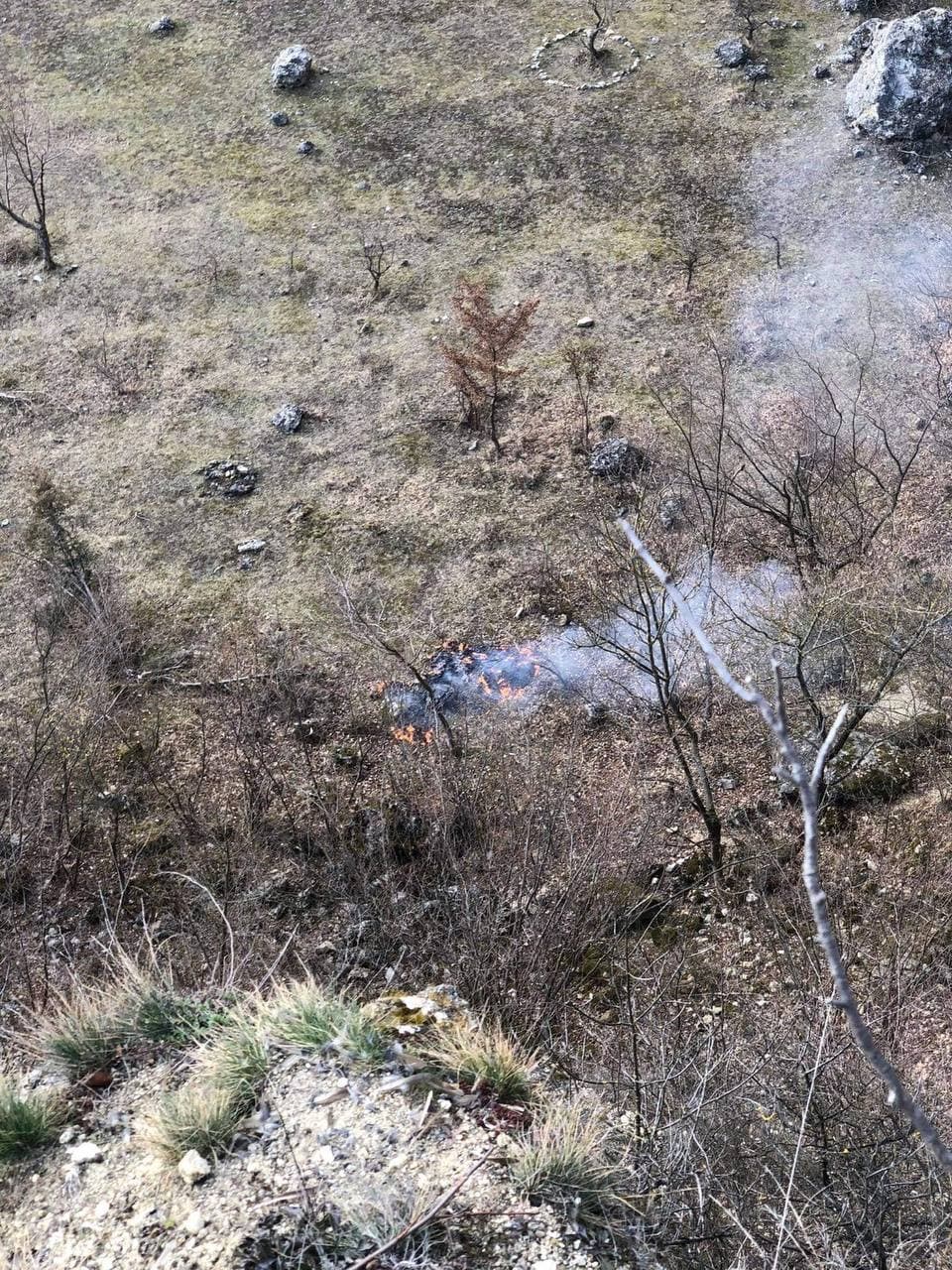

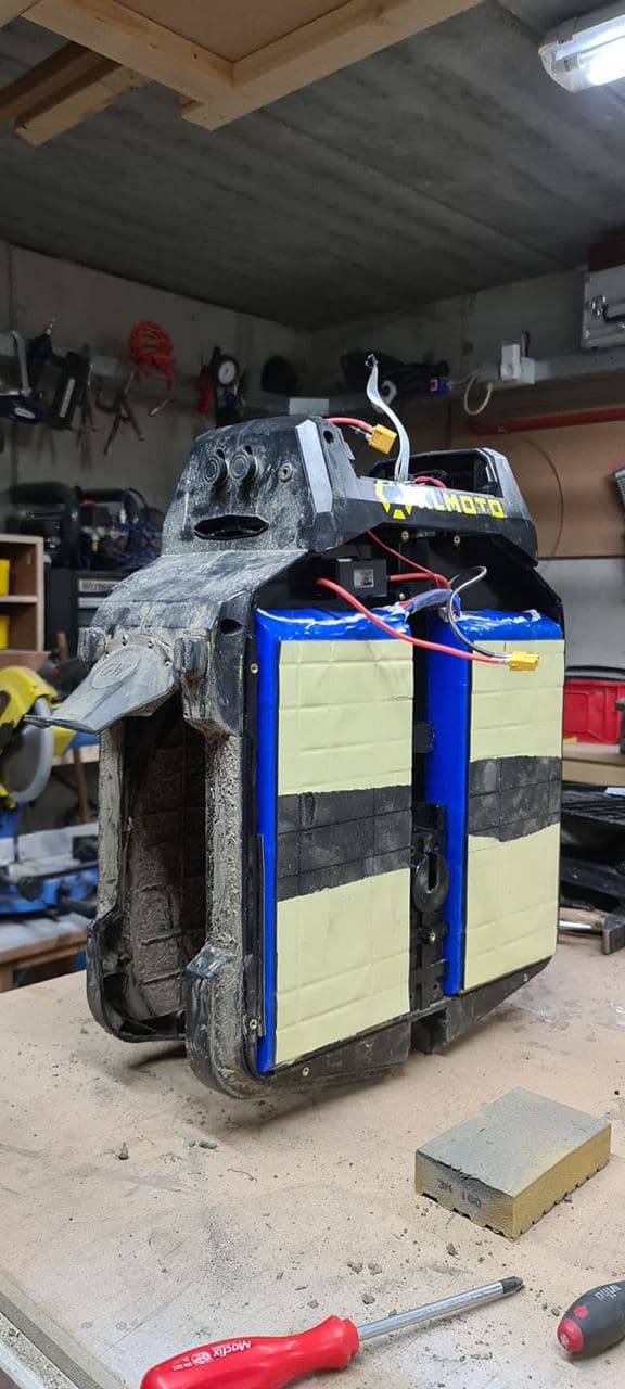

Краш-тесты Шермана (падение с гор)
1. Бельгийский https://t.me/veteran_euc/38576
Результат - сломанная ручка, разбитый обод
2. Словацкий
Результат - пожар, колесо захоронено на месте

Цитата: Shumadan от 11 Март 2021 в 08:54это упоры!
:laugh: спс поржад.. а если серьезно у них там скосы есть под скосы корпуса.. не уверен, что они не будут отклеиваться в качестве упоров.. Или их как-то спецом подрезать надо или клей получше..
