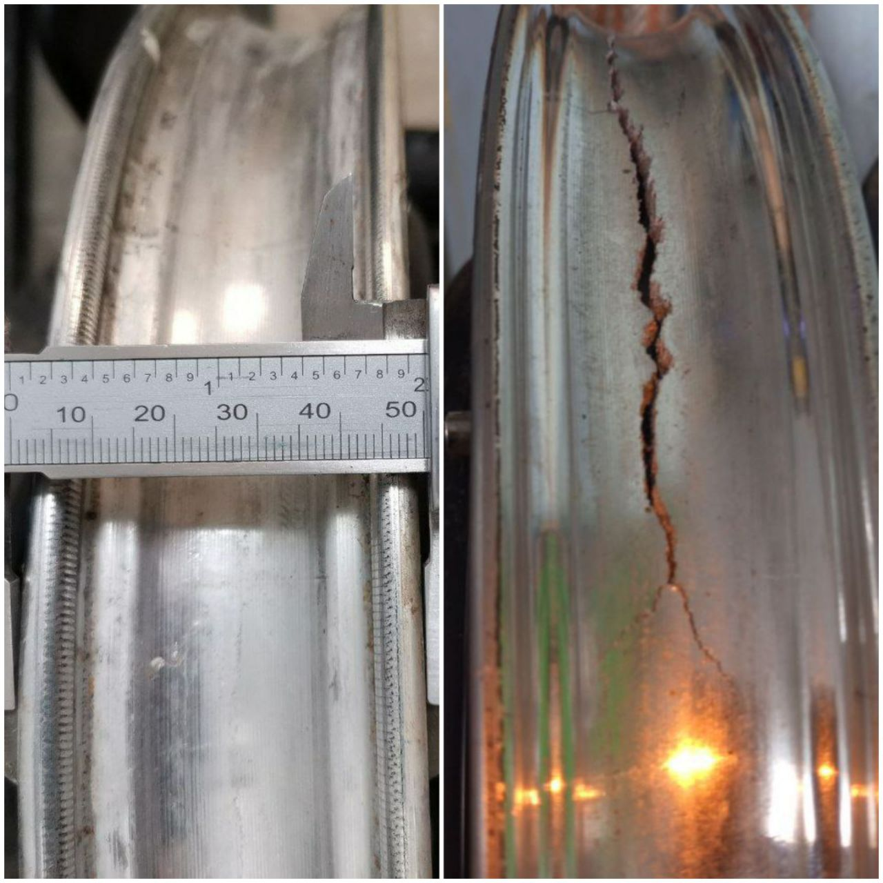

Проблема обода острее стояла в США, т.к. часть шерми там была продана на шоссейной резине, а не на оффроудной шерманке. Шоссейка хуже держится на старом узком ободе без полок и насечек. На фото сравнение обода V11 (слева) и Шермана v1 (справа).
Впрочем, есть сообщения и о срыве шерманки с блокировкой колеса https://m.facebook.com/groups/ElectricUnicycle/permalink/3646003295497607/
Наши шермановоды тоже мечтают о широком ободе мото-образца. "Под шерманку нужен обод с внутренней шириной 47мм примерно, а стоит обод 40мм снаружи, внутри соответственно  еще меньше" https://t.me/veteran_euc/38366

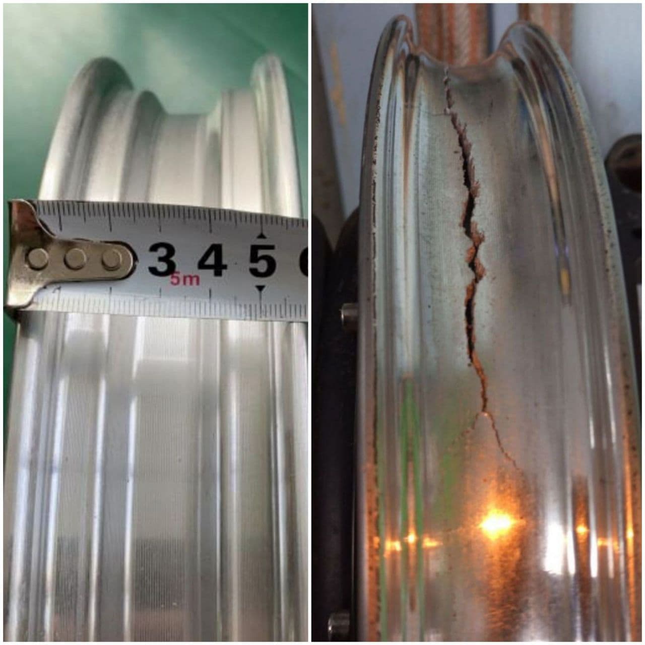

К дилеру приехал свежий батч канистр 2021 года. Красные кнопочки дисплея, лифт педалей, но главное - новый широкий обод. 60мм по внешнему краю, 49мм по внутреннему, вертикальные боковые ребра с широкими горизонтальными полками H-образного сечения. На картинке слева новый обод, справа - старый
Знатоки говорят, мотопокрыха прямо просится, срывать не должно и лучше будет центроваться. Впрочем, у счастливого владельца стоковая резина при холостой прокрутке слегка гуляет, но без биения https://t.me/veteran_euc/40610 Будем ждать ходовых испытаний. По остальным изменениям хорошо бы провести вскрытие, только Ripido занят/болен, некому. Новые шерманы дороже в закупке на 200$, плюс подорожала доставка из Китая. Т.е., в рознице будут дороже старых как минимум на 20тыр. Ну или старые на вторичке на 20-ку подешевле.

абсолютно не понимаю, как более широкий обод поможет держаться покрышке, если всему виной именно диаметр корда покрышки, который не совсем по размеру. Обод должен быть не шире, а выше должны быть его борта, и на ободе бугорок для зацепа.

В телеге народ уверен, что корд покрыхи ляжет на горизонтальную полку, давая центровку. А при накачке боковые стенки покрыхи будут лучше держаться на вертикальных стенках нового обода, чем сейчас скользят вверх по наклонным. Размер покрышки надеются подобрать поточнее за счет широкого выбора мотопокрых, о стоке речь не идет. Бугорок или насечки на ободе изнутри, как на V11, имхо, не повредили бы. Но надо же оставить Ветерану поле для модификаций 2022 года  ;-D
