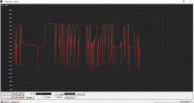

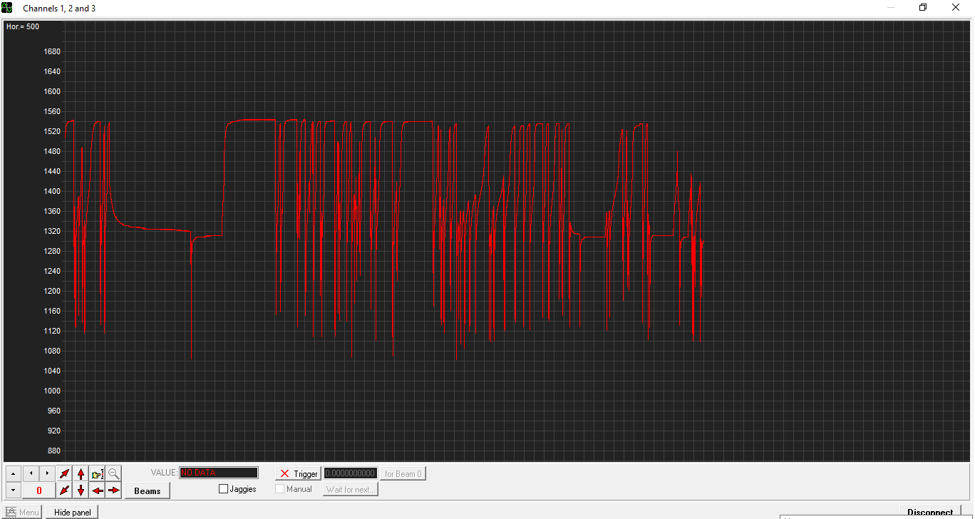

Цитата: Серик от 23 Июнь 2020 в 09:58
Для сравнения, сварка 1 соединения без подключенного ЗУ, хотя аккумулятор после последней сварки (и выключения ЗУ) и отстоялся, тем не менее без подключенного ЗУ просадка ниже.
все верно. ЗУ дает "добавку мощности(тока)" потому и просадка меньше.
ЦитироватьВозможно ли, что на показания логгера во время сварки в предыдущем случае влияет подключенное ЗУ, и истинной картины разряда мы не видим?
если нет гальванической развязки логгера и сети 220в (БП) то да, будут искаженные данные.
Но я не думаю что настолько искаженные что общая картина сильно изменится.  :hello:
Серик
Логгер питается от аккумулятора, передача на комп через радиомодуль НС12.
А что за провал на графике роста напряжения?
Alex_Soroka
нагрузка большая появилась у АКБ и БП, вот пока АКБ "не наелся" и было снижение.
