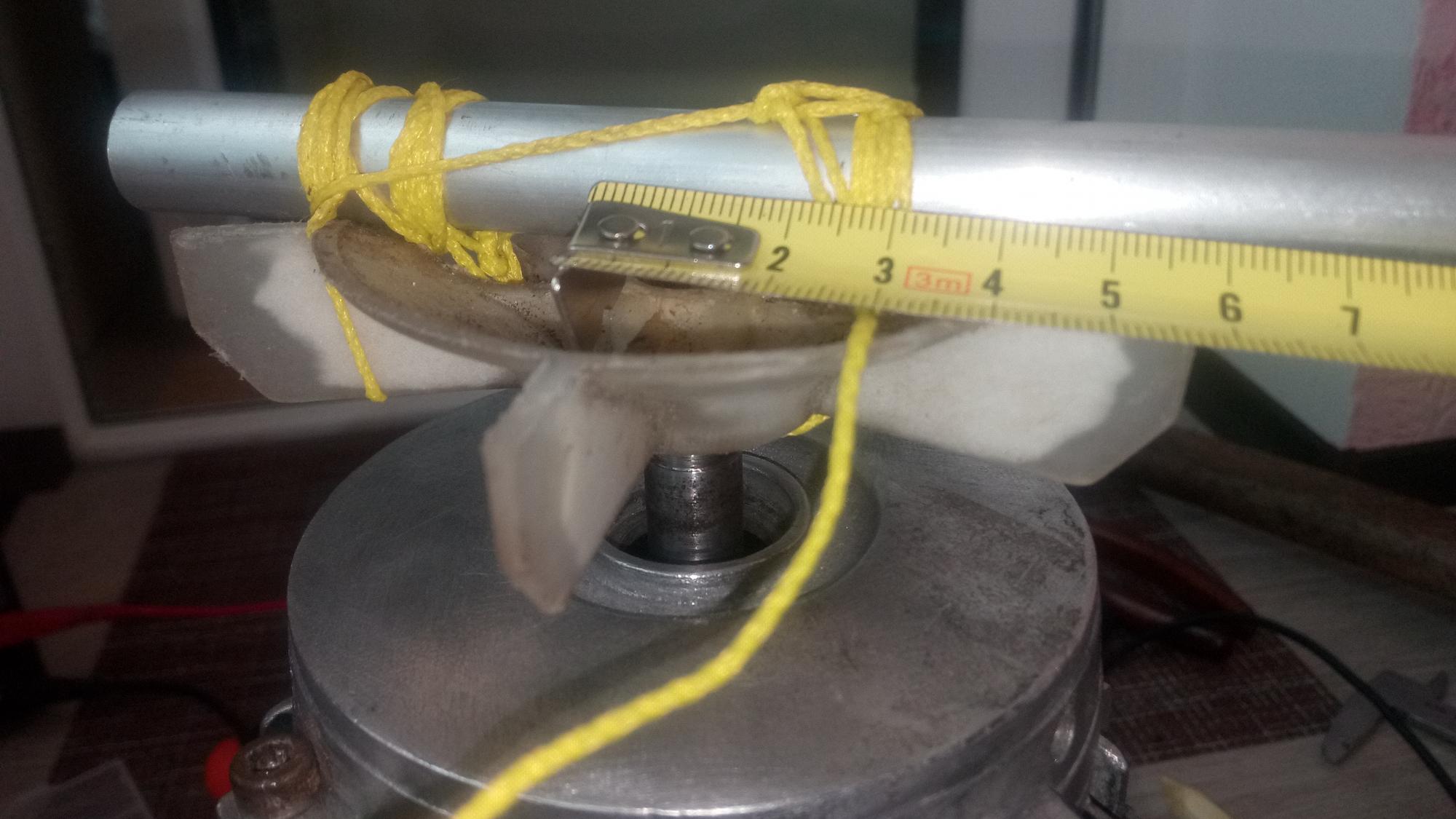

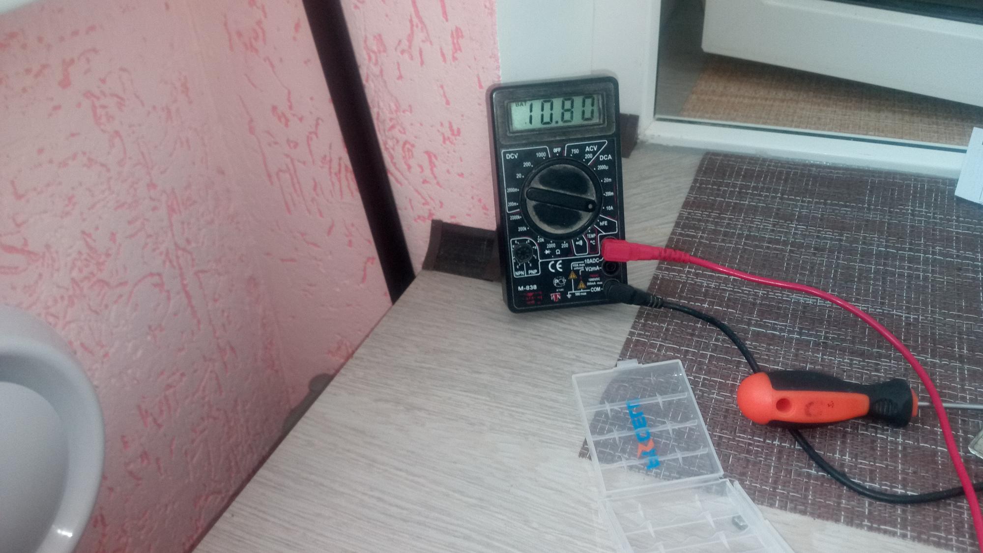

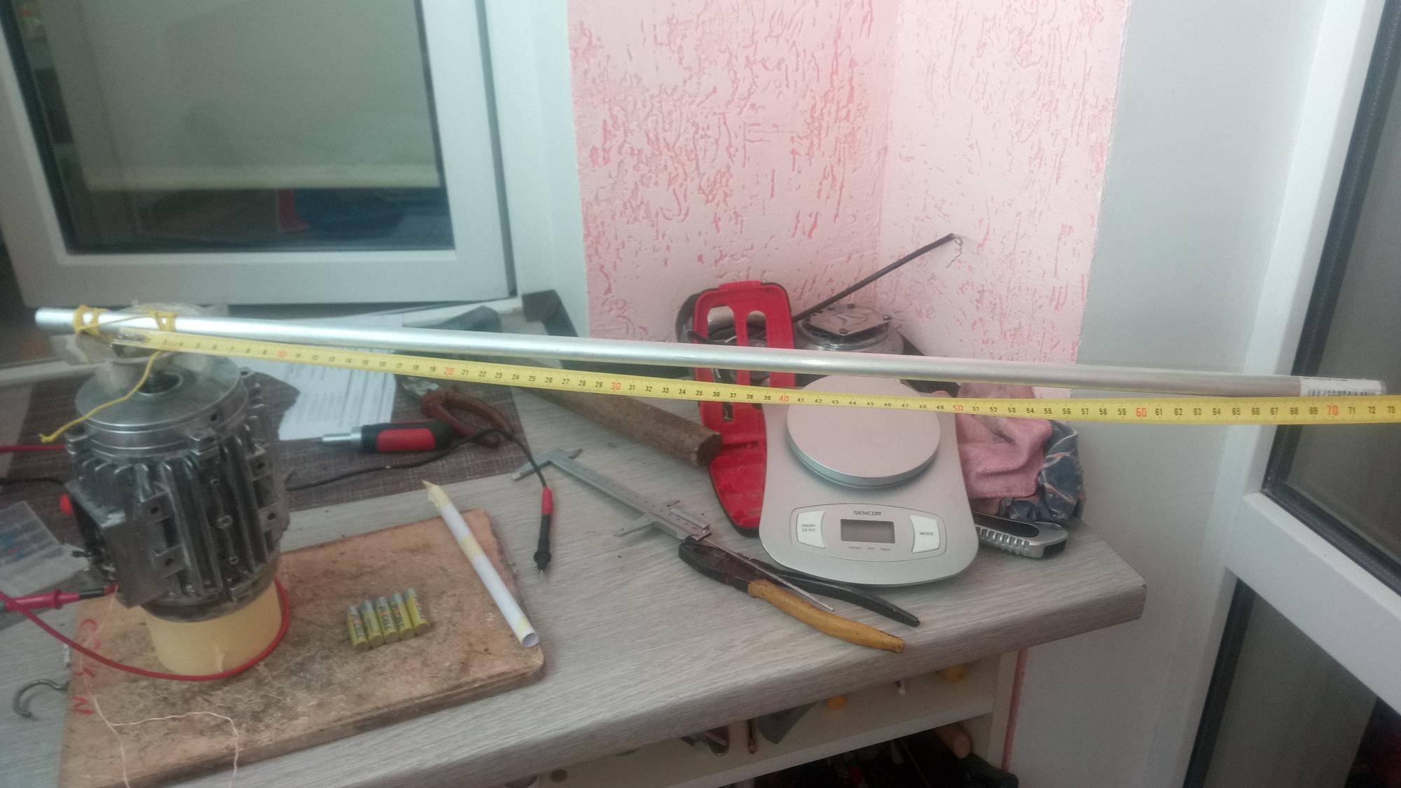

Короче, 5 аккумов по 1,2 вольта последовательно через амперметр подключил, показало 9,5-10,5 А, взял рычагв 72 см от центра вала и весы электронные - поэтому тянул от себя(упирался весами в рычаг).
Без нагрузки залипание было 30-40г (хз почему разное?!), а с нагрузкой на 2 обмотки 200г. Мне кажется, что это ОЧЕНЬ мало.

Фотки процесса измерения интересны, посмотреть что, как, куда, сколько...
Т.е. это вы измерили на полной рабочей обмотке, не на проверочной? И это сила от всех зубьев одной фазы? Получается сопротивление обмотки 6в/10А=0,6Ом - что-то многовато вроде. На какое рабочее напряжение расчитывали?

Фото:
На собраном движке, получается от всех на 1й фазе. Провода сейчас потолще подводящие кинул, тестер показывал 11А а весы 280г иногда, итого = 2Нм. Расчитывал на 48В 2000-2100 об/мин

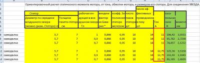

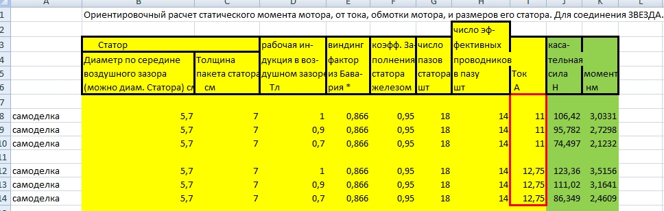

Вот в екселе расчетный момент при токе 11а при разной индукции (1,   0,9  и 0,7 Тл) при 0,7Тл примерно 2нм и получается.
При вашей обмотке 3жилы по 0,6мм сечение выходит 0,85мм2, если брать рабочую плотность тока 10а/мм2 и учитывая работу каждой обмотки только 2/3 времени, то можно считать рабочим током 0,85*10*3/2 =12.75а для него тоже момент есть в таблице.
  Кстати ваш мотор по шильдику 120вт при 850 об, это значит его номинальный (долговременный)  момент был 120*9.55/850=1.35нм, Вряд-ли можно переделкой на магниты увеличить его до 5нм. (раза в два может-быть)
  (при замере момента, слишком длинный рычаг , хватило бы 20-30см)
Но ведь от этого момент не увеличится, просто будут более сильные погрешности
