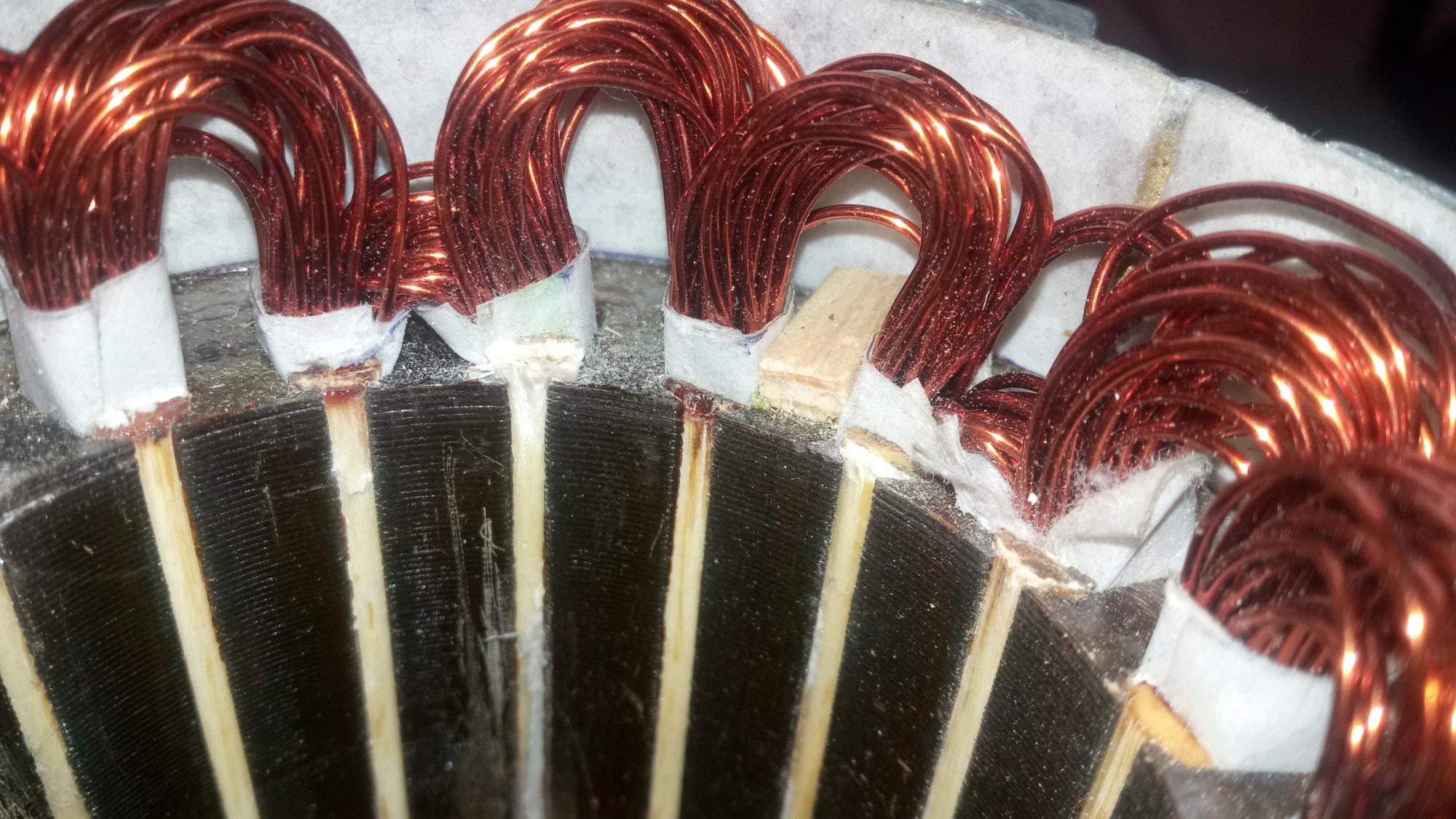

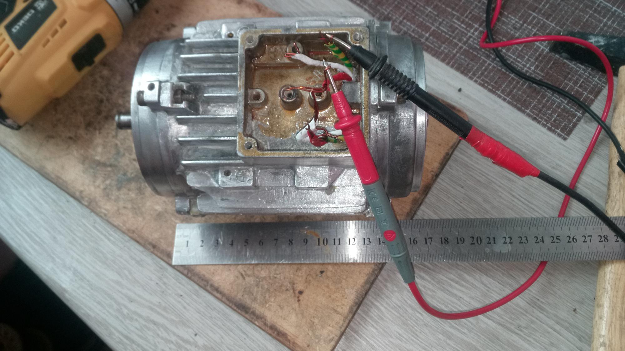

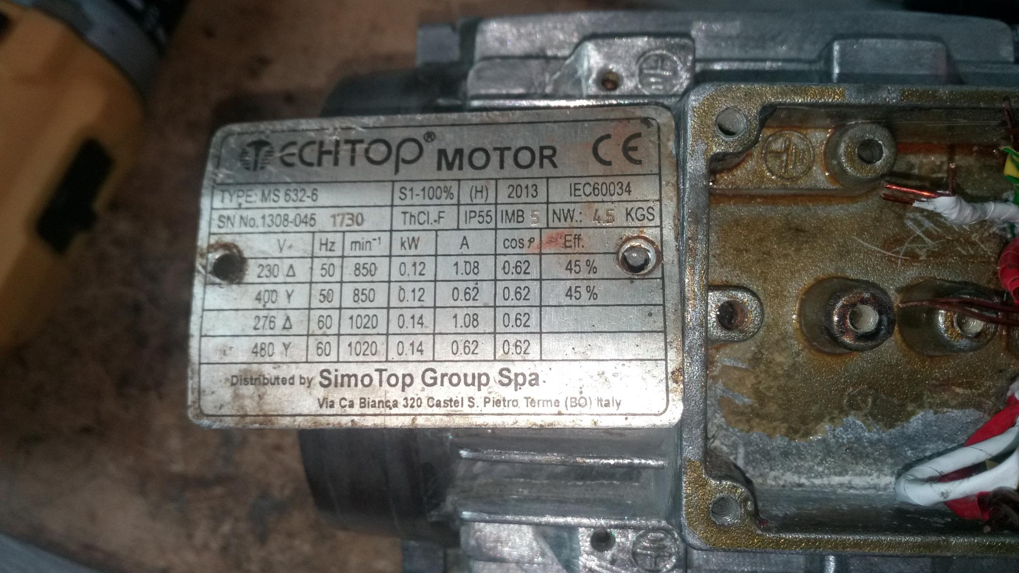

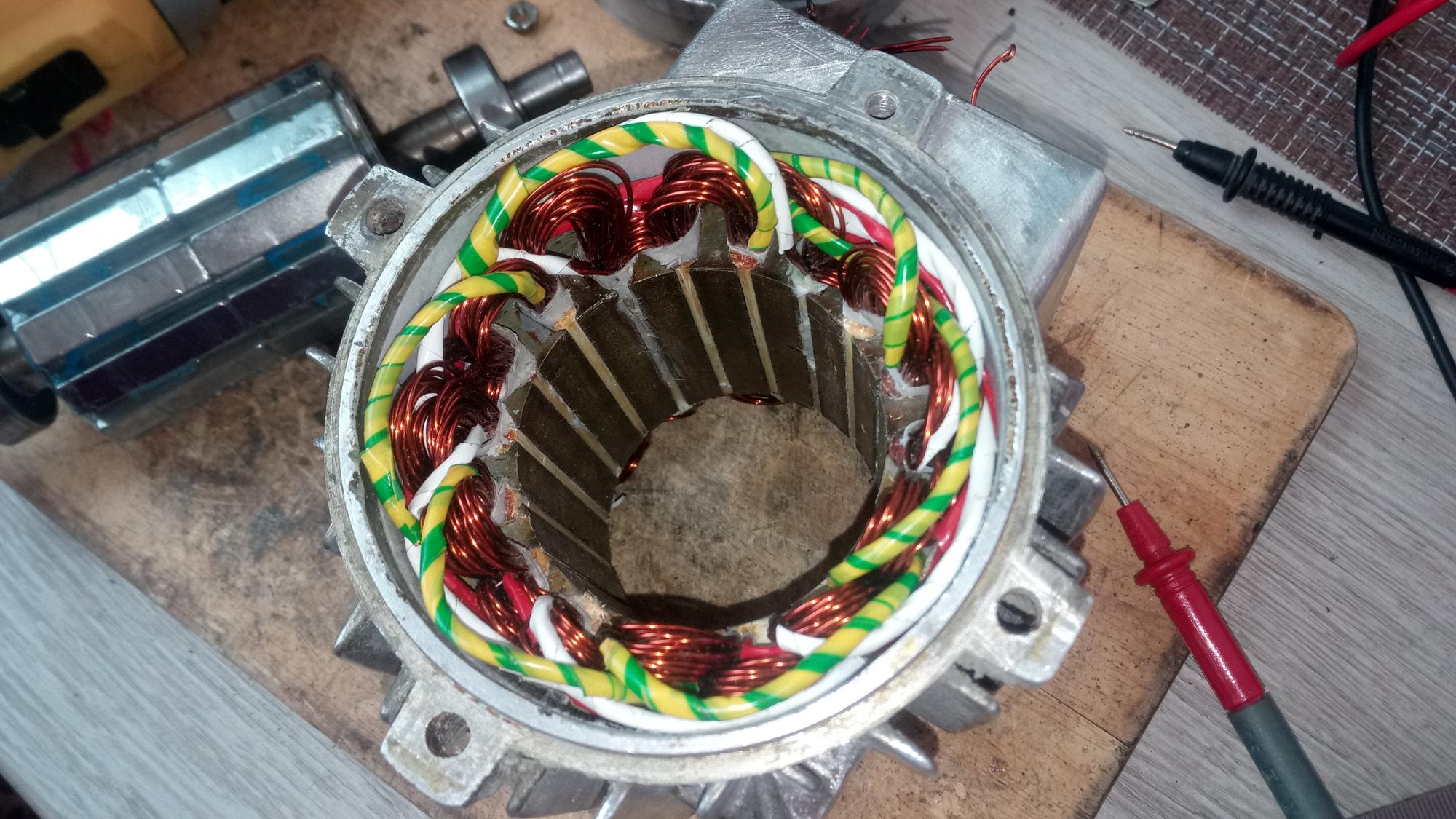

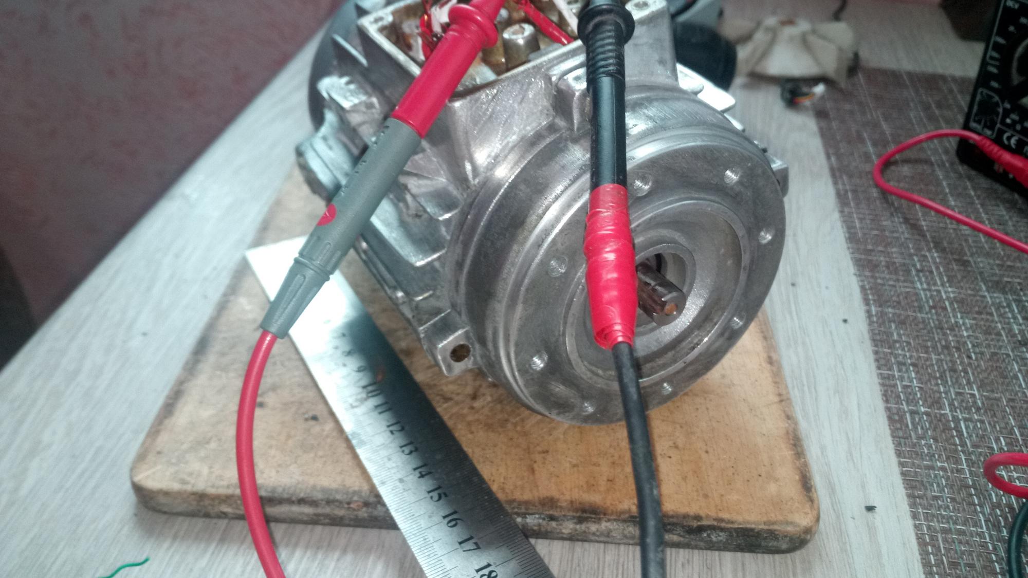

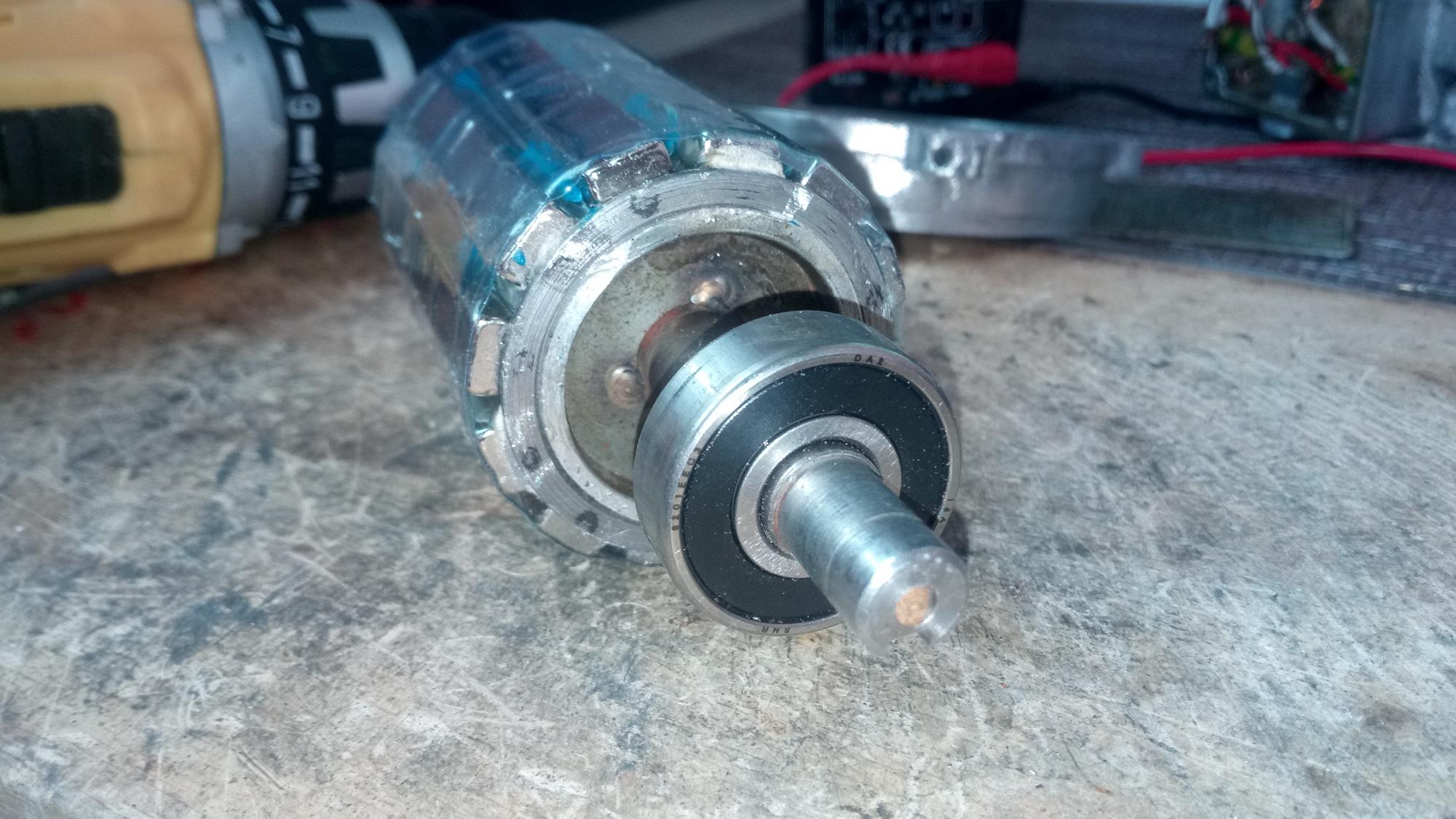

Значит достал я такой мотор, по размерам мне подходящий:
18 зубов статор и решили все вместе что будет 12 полюсов. Магниты заказал вроде бы как N50 или N52. размерами 40х10х4мм. При схожих размерах с магнитом из жесткого диска у моего купленного сила была значительно слабее, даже если 2 своих объединял, то все равно послабее казалось чем у жесткого. Поэтому я не знаю сколько там реальных N у моего было. Да и сложно судить т.к. у жесткого на концах полюса перевернуты а тут все как надо.
По баварии мотал ABC ABC ABC и так до посинения. На зуб легло впритык с забивкой 3 жилы по 0.6 мм по 7 витков.
Конечно же присутствует неравномерность петель, но я пытался ее нивелировать на разных зубах, чтобы суммарная фаза была одной длины.
Ротор мне токарь сточил. Повезло прям. Осталось пол мм до начала рассыпания пластин. На это дело напрессовывал подточенную толстостенную трубу на 40мм, на ней сделал напильником небольшие плоскости, чтобы пятно контакта с магнитом было под 4 мм (хз надо было это делать или нет, но мне так показалось)
Клеил (само собой) в два этапа, сначала один полюс, потом другой. Клеил на эпоксидку двухкомпонентную  примерно за 200 рублей за 300 г.
Понравилось зазоры между магнитом выставлять с помощью пластилина, правда следы потом остаются, но удобно.
И все это дело засунул в морозилку(чтобы не перегреть магниты), а потом одел кусок мелкой бутылки и нагрел феном. Село нормально.
Датчики Холла еще не пришли, но с другой стороны приклеил закладные и на них буду клеить холлы:
Как то так)) Спасибо за внимание!
kor
Какой в итоге воздушный зазор получился между магнитным полюсом и статором? (какой диаметр ротора по магнитам?)
vazelin39
грубо говоря он немного пляшет, от 1.3мм до 1.5 мм вышел, думал чуть больше делать, но тогда болсванка была бы тонкой, а точить трансформаторное железо больше нельзя было т.к. на грани расслоения было.
kor
Цитата: vazelin39 от 29 Июнь 2020 в 20:43думал чуть больше делать, но тогда болсванка была бы тонкой,
А какой толщины болванка (кольцо)? Для магнитов шириной 10мм хватило-бы 4мм.
vazelin39
кольцо вышло 2,5мм, я себя успокоил тем что на роторе сточился почти весь алюминий и осталось почти чистое железо.
