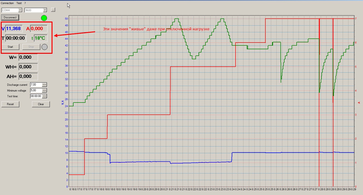

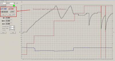

Всем доброго дня!
Уже через недельку-другую смогу продолжить.
Сейчас тащу провод из гаража к компу, чтобы мониторить параметры разряда.
Обычная китайская нагрузка позволяет записывать в *.csv файл  показания дисплея нагрузки.
Для пробы записал разряд икеевского аккумулятора, Файл во вложении.
А вот визуализация(график) - корявенькая.
Вопрос - насколько сложно подправить программку, чтобы поинформативнее отображала процесс при отключенной нагрузке и может ли кто-нибудь помочь поправить? Может быть есть уже готовые решения?

Цитата: l-f33 от 28 Янв. 2021 в 16:53А вот визуализация(график) - корявенькая.
С визуализацией разобрался.Все нормально, информативно!
Осталось понять почему монитор "оживает" только когда нагрузка подключена, хотя указатель напряжения и температуры самой нагрузки "живые".

Блютуз, конечно подкупает, но как будет работать софт... Поскольку в написании программ не силен, от слова вообще, то для своей нагрузки пришлось перерыть чуть ли не весь инет. Те, что от китайцев, без каких-то китайских костылей/эмуляторов китайской ОС, вообще  невозможно установить, те которые выложены от наших, работают глючно, авторы не отзываются... К счастью нашел приемлемую (скрин выше). Если еще принять во внимание, что нужно подбирать кулер, что-то там паять, я совсем не жалею, что купил то, что купил.
