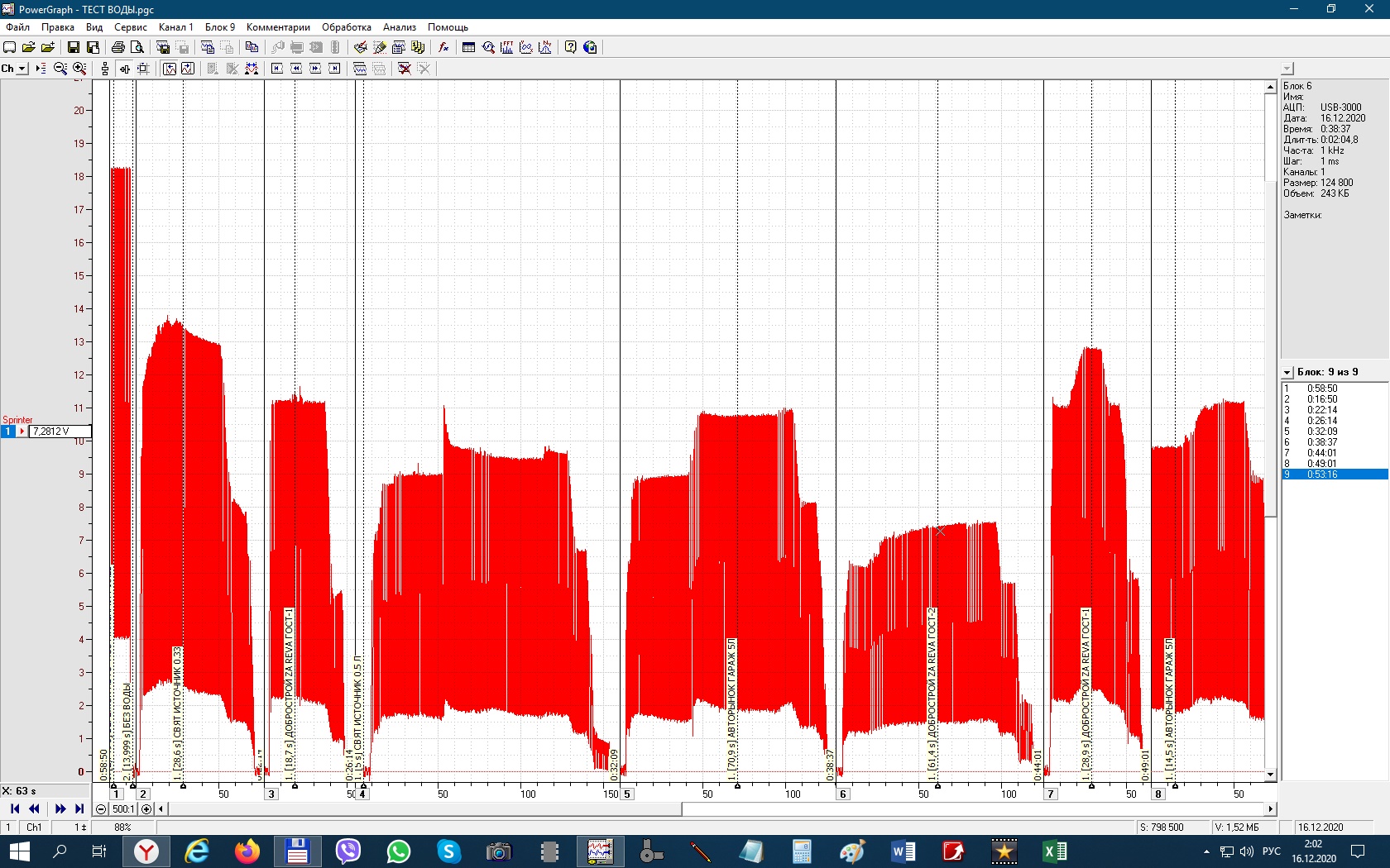

И ещё, сделал для себя (на коленке) тест дист. водички, посредством Бережка и осцилла. Вода бывает ооочень разной!

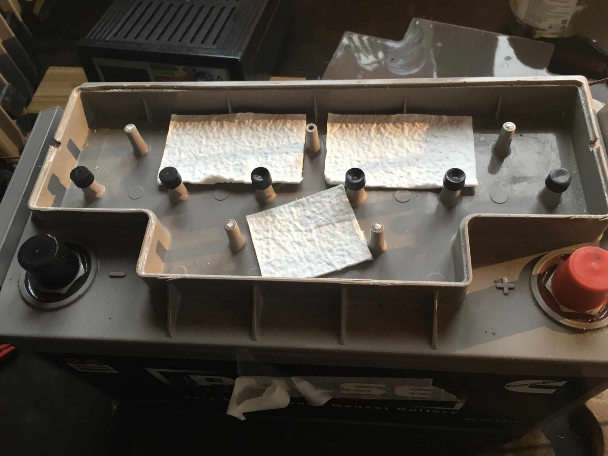

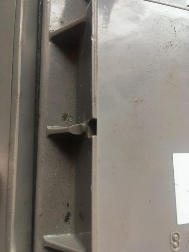

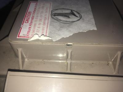

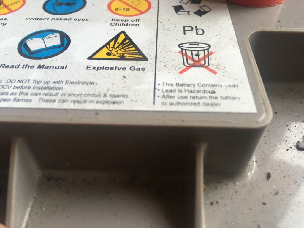

Цитата: SanSanich от 16 Дек. 2020 в 02:04я бы аккуратно вскрыл крышечку и добрался к пробкам
Вскрыл крышку

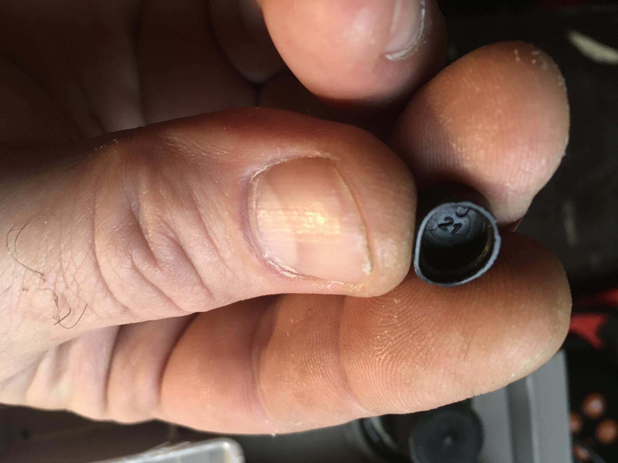

Когда вскрывал, три пробки зацепил - пшикнули ( втянули воздух), три остались втянутыми.
Хотел кембриком нажать на маты, понять влажность, а там... похоже, что гель.
Заглянуть внутрь, через такие высокие и тоненькие трубки, как ни старался не смог, камере не хватает света, светодиод не лезет (внутренний диаметр колодца около 4 мм). Видео снял, но ничего не видно.
Вот  что делал
С 9.3V  зарядил Бережком на автомате до НОЗ 14.4V 24 часа отдано 49.7 Ah
Через 10 часов снова поставил на заряд НОЗ 14.6V  11 часов отдано 5.4 Ah
Через 10 часов поставил на разряд током 1.3A до 11.8V Слилось 27.41Ah  за 21ч 04мин.
Снова поставил на заряд НОЗ 14.6V  Отдано 30,6А  за 12,2 ч
Через сутки после снятия с заряда
НРЦ снятое мультиметром - 12,76V   Тбатареи 16,2 ⁰С   R 4,57   SAE 543A
В инструкции к Бережку рекомендаций по НОЗ для AGM GEL стартерного акб, к сожалению нет.
Вопрос, что делать дальше? Как пользовать Бережок для восстановления емкости?

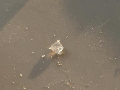

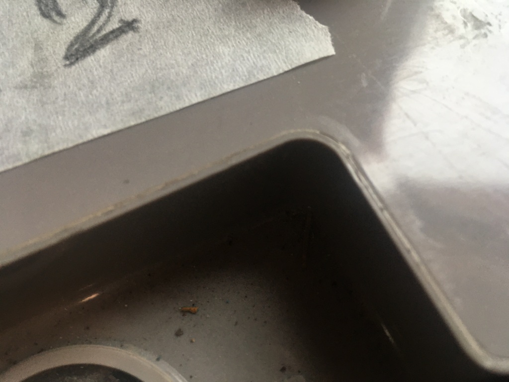

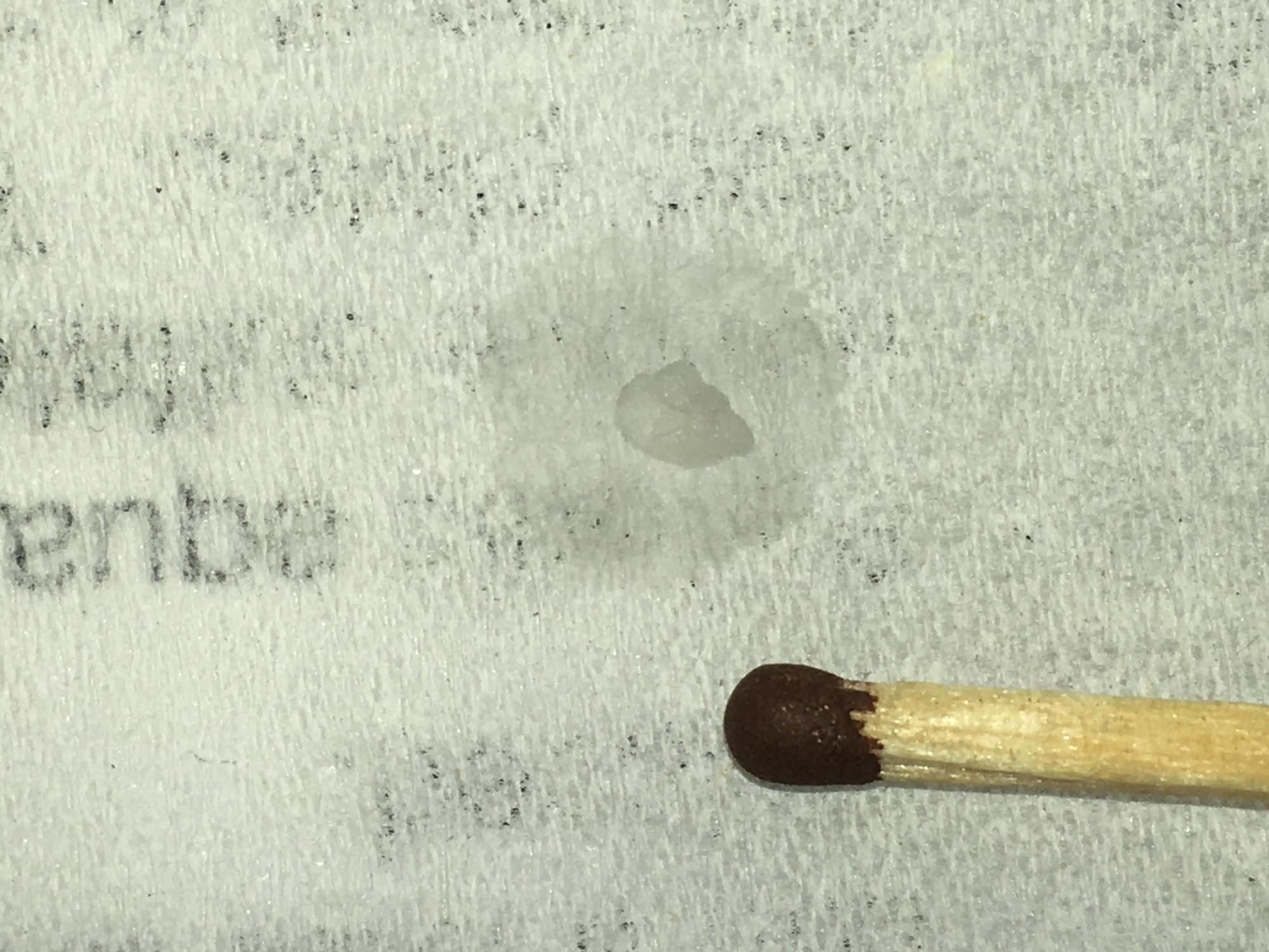

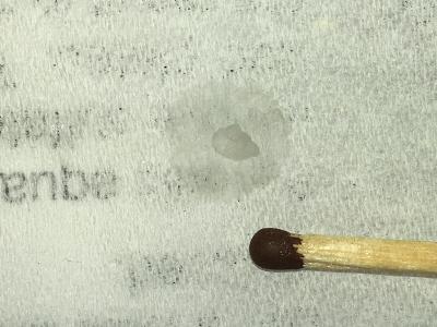

Гель из баночки, по Вашему совету, достал, положил на бумажку
Пытался заглянуть в баночки
не информативно совсем.
Влага есть, но достаточно ли ее? Наверное не очень. То, что электролит добавляют 12% концентрации понял, но сколько, какой консистенции должен быть нормальный гель, как размешивать в батарее после добавления... вопросы рождаются один за другим.

Судя по пятну, не сухо, да и не могло быть, ëмкость то имеется.  :-D
Думаю надо попросить модератора перенести касающиеся геля посты в тему геля.
Раз уж у вас есть кусочек геля из банки, попробуйте перенести его на пластик и капнуть дистиллата, посмотреть как впитает и за сколько. Ваш опыт, уверен, будет интересен и другим, как мне.  :wow: Ну и самому будет методичка, на будущее. Мало кто так тщательно подходит к вопросу, я сам такой, потому и зацепила Ваша тема с этим АКБ. Да, жаль что плотность при таких количествах не проверить. А сколько раз КТЦ делали? Может попробоват ещë один? До 11.8, как и первый раз, чтоб была понятна динамика. Но перед этим дозарядить с ноз 14.7в и разрядить тем же током, как и первый раз. Если он не работал ни разу, может и не доформован или сульфаты появились. Нужна просто тренировка?

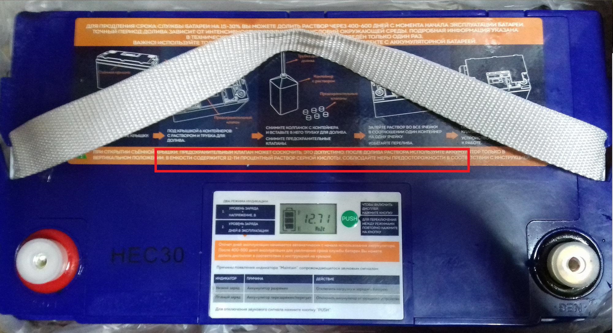

Цитата: elektrik897 от 15 Нояб. 2018 в 08:00
На этикетке есть предупреждение, раствор 12%. Все таки не чистый дистилят.
Это плотность электролита приблизительно 1,08 размешал, достал немного геля, капнул электролита и дистиллята.
