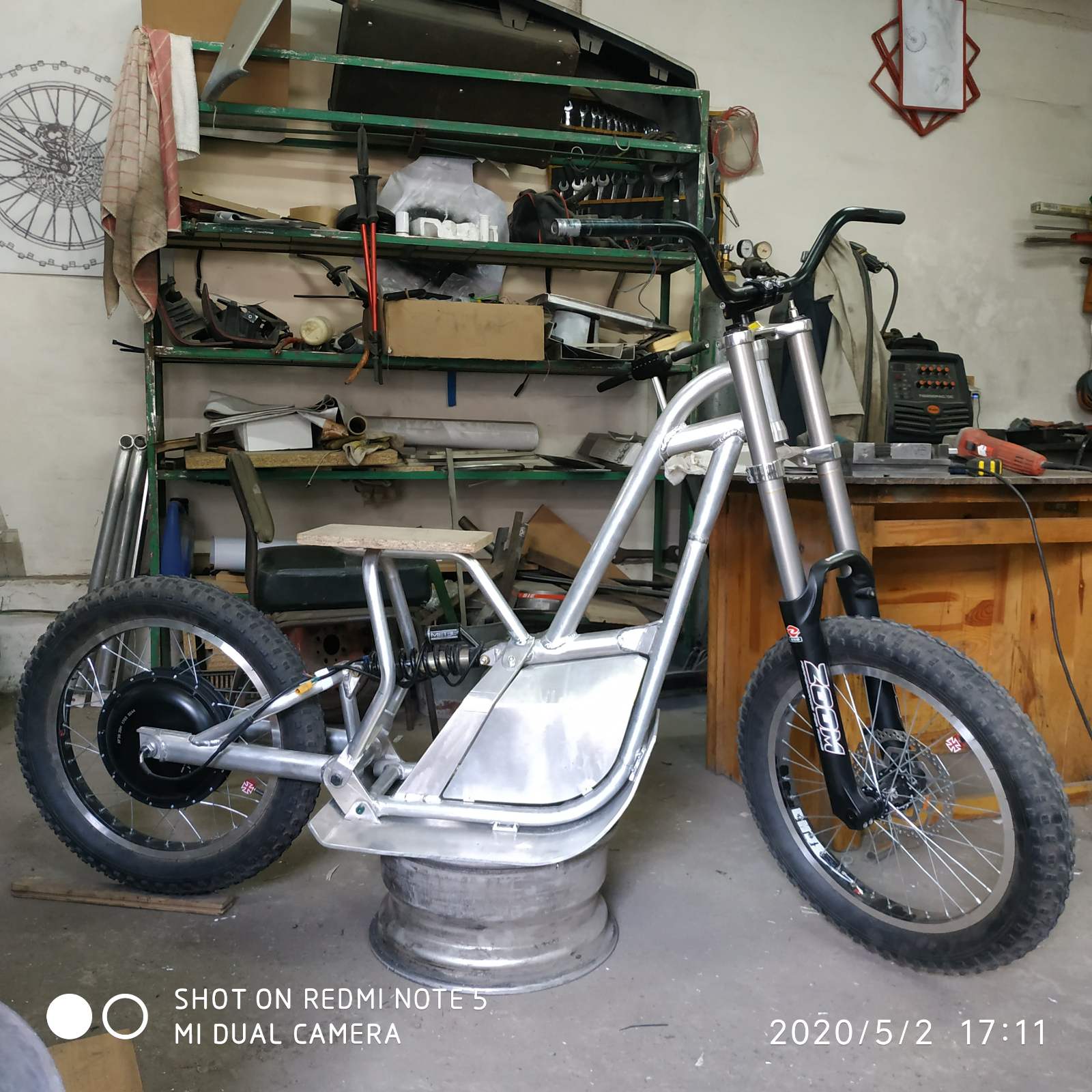

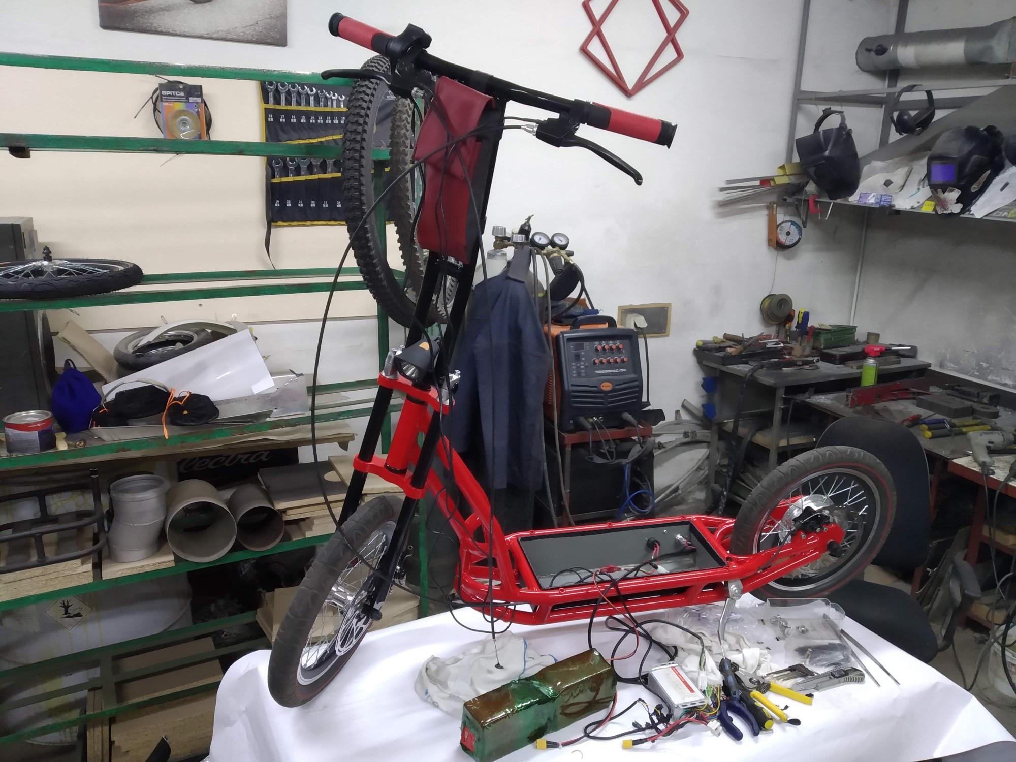

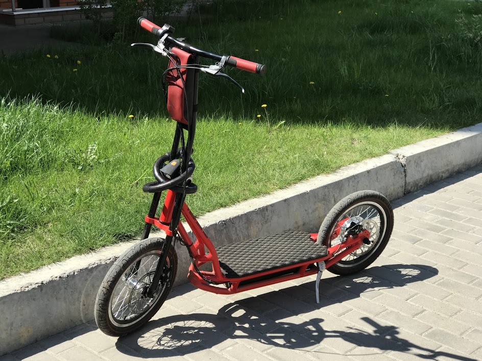

Доброго время суток.
Хочу с вами  поделится своими проектами.
Вот одна из первых моделей.
мотор 350 Вт 36 В
батарея 36в 10А/ч
запас хода 35 км+
скорость 32 км/ч

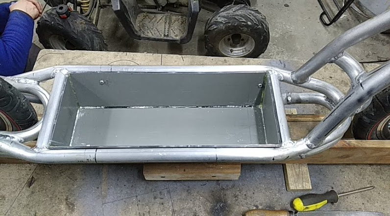

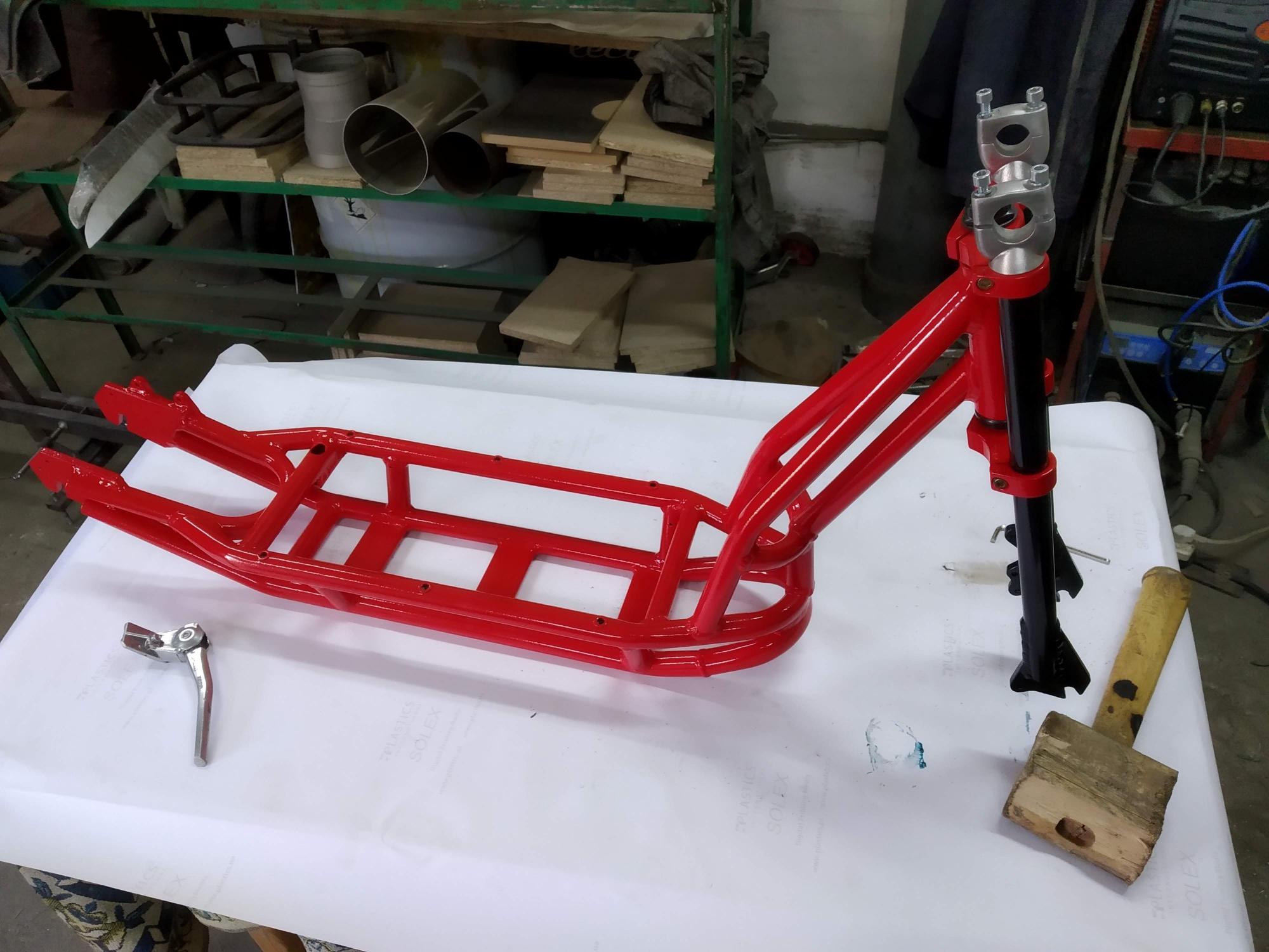

алюминиевая рама выполнена из трубы 6061 Т5 диаметром 25 мм
колеса 16"
обод двойной алюминиевый
тормоза шимано
краска порошковая RAL3026
P.S. Не судите строго - первая моя самоката!

Чета волшебные характеристики. Тут люди что бы 30+ ездить и 30+ проезжать кучей аккумуляторов обвешиваются а у вас 36@10 и 30+@30+.....
P.S. 52в21ah sanyo/panasonic если что. 35кмч и 60км... 1000+втч.... А у вас 350....

Хотя сам самокат мне нравится, мне нравится такие на больших колесах хотя это и не мой формат. Они комфортные.  Можно ехать долго.
Надпись исправьте. Неграмотность рекламы не делает. Кастом пишется через С

А что.. вполне годится! Очень рад, что у вас получилось) Выглядит симпатично) Какова себестоимость? И не мешало бы пруфы предоставить своим показателям скорости и запаса хода )

Да не, вполне реально, если мотор редукторник.  К сожалению, на фото это особо не разглядишь.
Да и стандартно максимальные характеристики одновременно не снимаются... Максималка отдельно, пробег отдельно.
Другое дело - динамика. Вопрос как быстро колесо 16" набирает максималку. Я вон поменял резину с 8" на 10" и динамика раза в 2 просела.

Попробуйте прокатиться на НЕ электро самокате такого формата и поймете что у него очень низкое сопротивление качению.
Теперь погуглим что там с расходом на 32км/ч и посмотрим, можно ли уложиться в 360вт*ч. Наверное немного автор приукрасил, но совсем капельку.
Повторюсь - на таких колесах, особенно с давлением 3.5+атм можно и от ноги катиться так, что просто не сравнить например с Боряновским самиком.

во вторых самокат алюминиевый! рама 3,2кг, мотор 36В 350 Вт юзается на акуме 36В 10А/ч (скорость 32км/ч, пробег на одном заряде 35км)

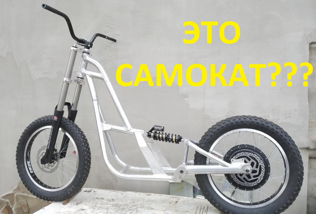

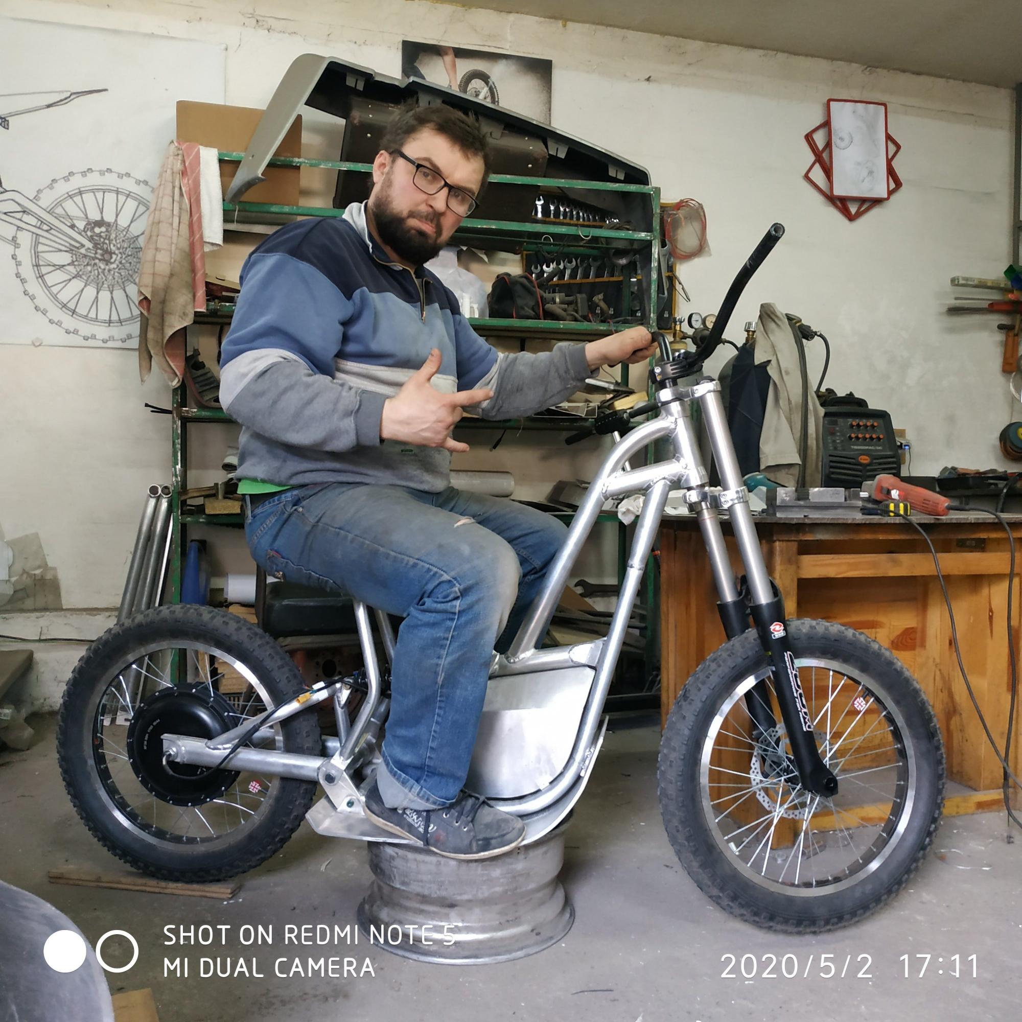

Внимание вопрос!? уважаемые знатоки, ЧТО вы скажите вот по ЭТОМУ поводу?
Борян
ssilk
Цитата: Мстислав от 09 Май 2020 в 16:08ЧТО вы скажите вот по ЭТОМУ поводу?
Что это электрофэтбайк...) По размерам уже не скутер, но еще не мото... Так что да, это электромопед
Разумеется, кто то посчитает это самокатом, кто то нет. Я лично считаю, что самокат определяется двумя моментами: 1. С самоката в любой момент времени можно сойти в любую сторону ДВУМЯ ногами. 2. На самокате ездят стоя.
odo - 6650 км
Борян
Цитата: ssilk от 09 Май 2020 в 18:381. С самоката в любой момент времени можно сойти в любую сторону ДВУМЯ ногами. 2. На самокате ездят стоя.
товарищъ ну вы же пониаете что самокат катится сам то есть толкается ногой и катится... у нас с вами совсем уже не самокаты... по пронципу устройства рамы только - да, самокаты... а по устройству и способу движения скорее уже электромопеды. Будем снисходительнее к самокатам автора.
ssilk
Цитата: Борян от 09 Май 2020 в 21:51Будем снисходительнее к самокатам автора.
А у меня к ним вообще никаких претензий...) Я собственно про то, что с конструкции с хребтиной между ногами просто так не спрыгнешь в случае чего, поэтому на ней ездить стоя опасно. Поэтому, это не самокат.

Ну с такими колесами он полюбому безопасней будет, и быстрый соскок со стоячего самоката эту картину не изменит
