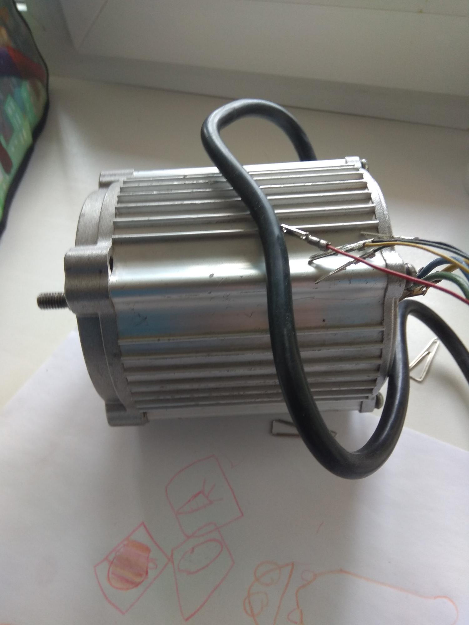

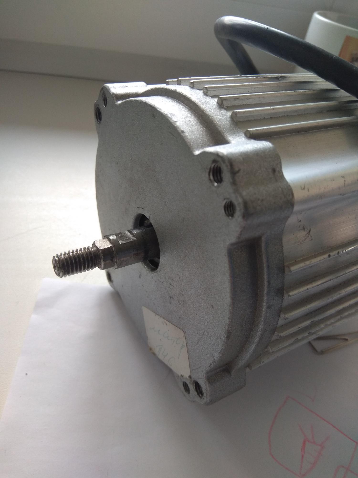

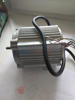

Собственно не могу опознать мотор. Заявлен киловатник. Но на нем нет шильдиков.

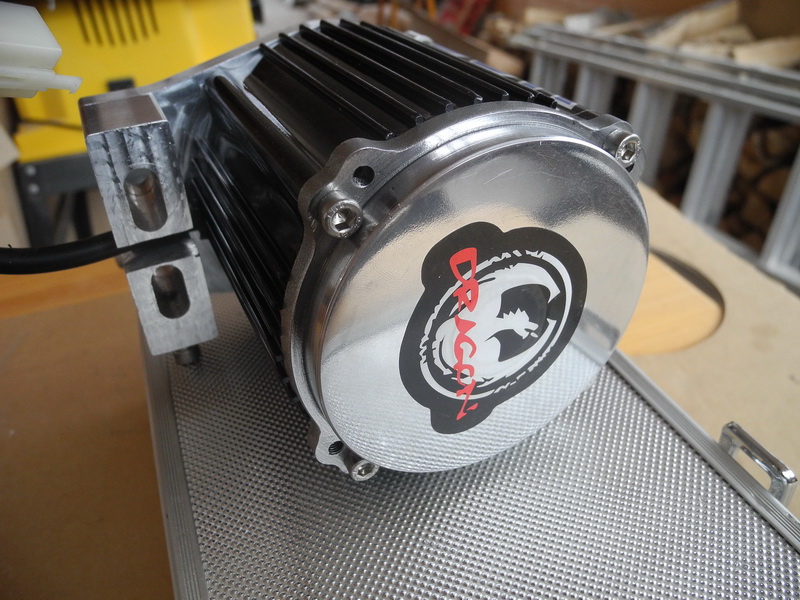

rx3avs
#2
Хороший мотор, только тяжёлый.
800 ватт от 48 вольт. 70kV.
Резьба на валу левая.

Хорошо. Не название а ттх. Раз уж придираетесь. Зная модель ттх бы нашел.

Да левая. Спасибо.

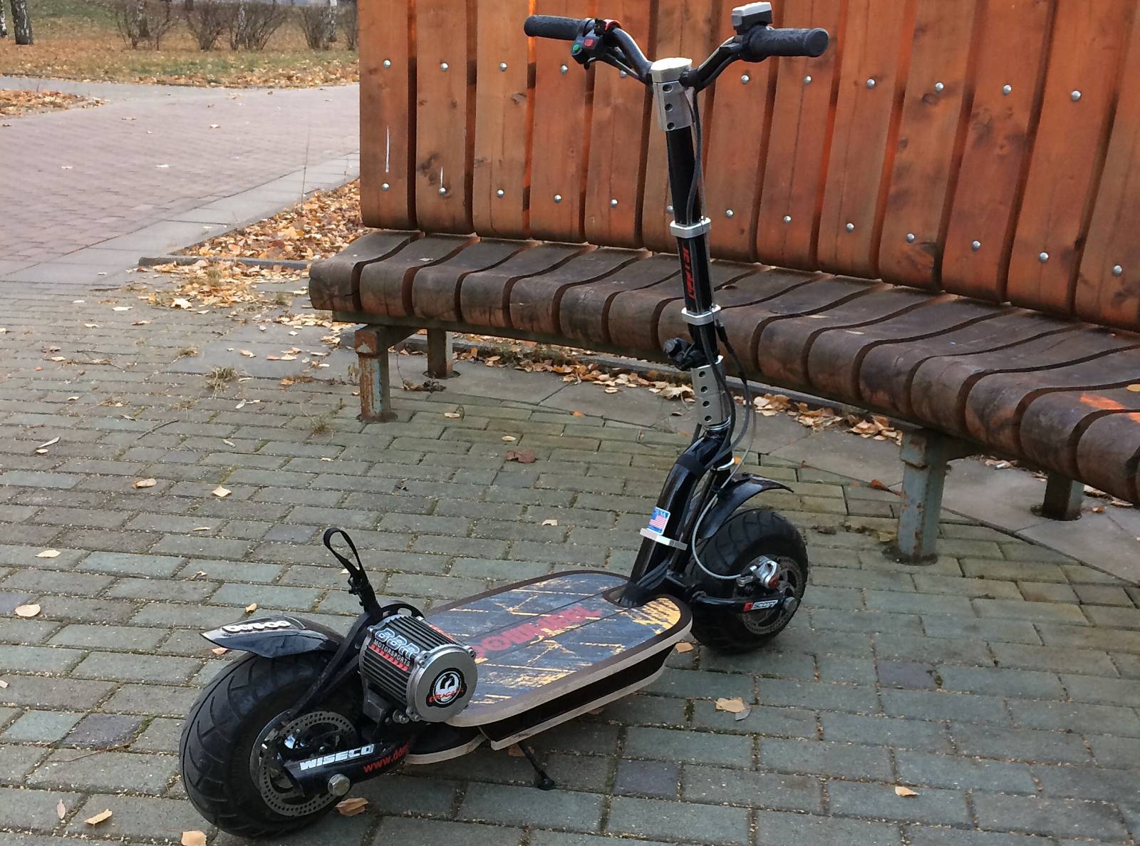

Как раз под подобный самокат хочу. Только у меня рама с другой стороны огибает заднее колесо. Странно
Под него какой контроллер используете? Сколько ампер?

Что тут странного? У меня SGSR. У Вас BF (BIGFOOT)
У Вашего фрикционный привод, потому и моторама с другой стороны.

Разрешите отвечу? Есть такой мотор в наличии. Контроллер YK89. 48 вольт 40А. Возможно поднятие напряжения до 96 вольт.

Не знал. Тк у меня изначально только рама с колесами была

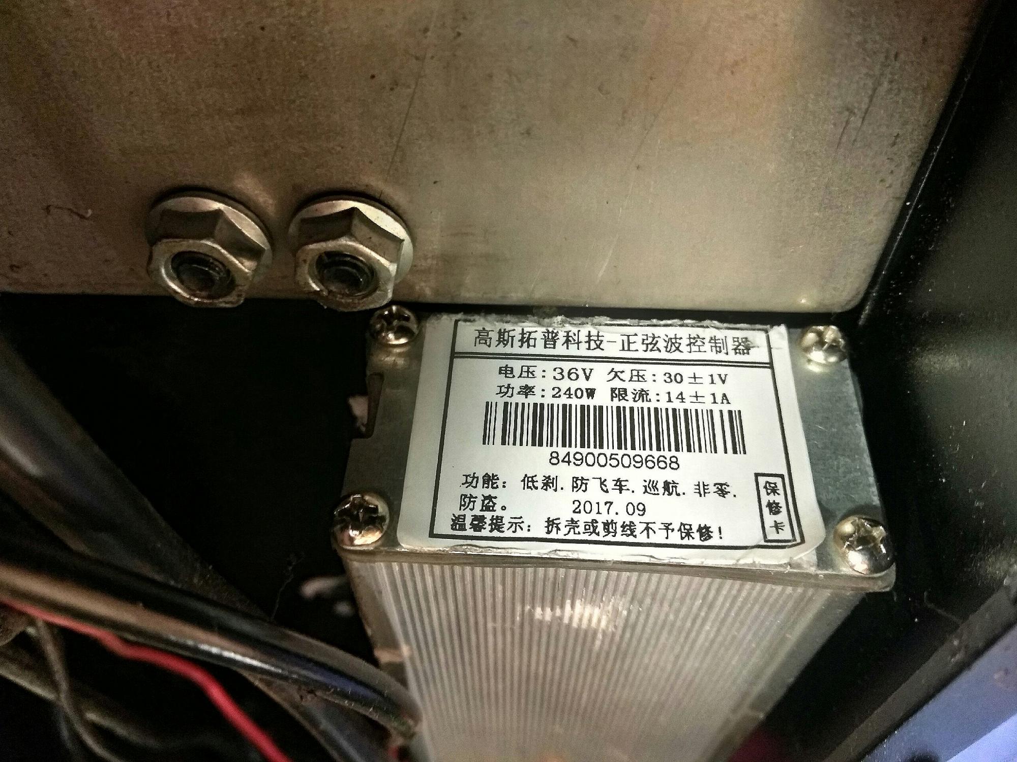

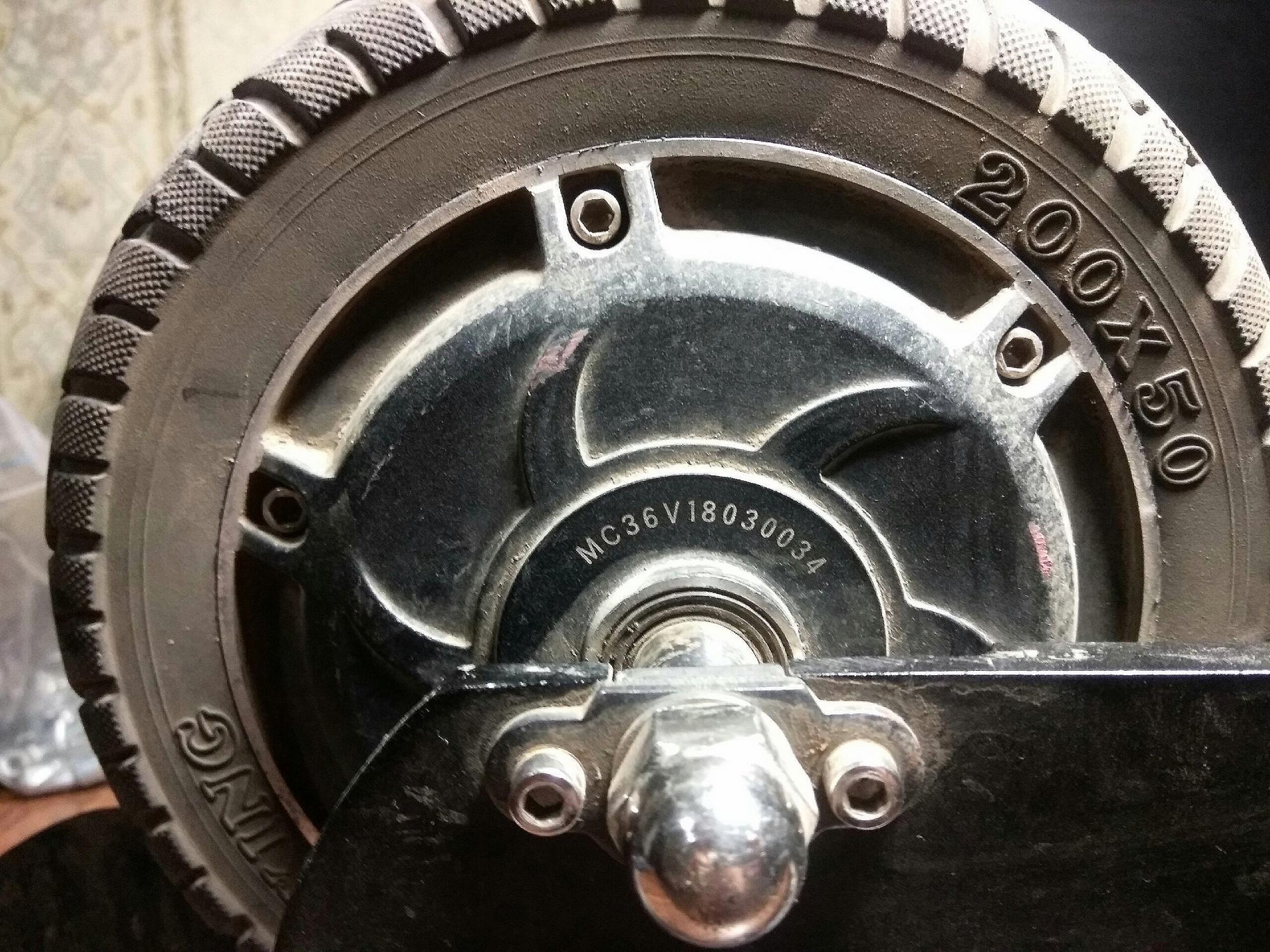

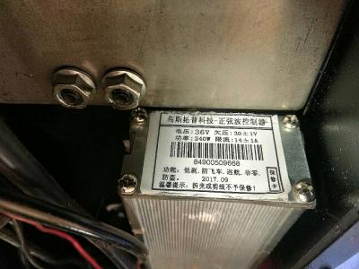

Всем привет! Ребята подскажите взял самокат hiper nx80 заявлен мотор 350w 36v, контроллер по факту 240w инструкцию найти к нему не могу. Помогите опознать мотор-колесо на скока он ватт и можно ли к нему прилепить контроллер на 350 ватт. Заранее спасибо!

Можно поставить на 350 ватт. А старый(240?) сдох? Зачем другой. Старый 14А*36 вольт=504 ватта может выдать...(в среднем).

Можно , только контролируйте нагрев - не перестарайтесь !  :exactly:
Артем816
он рвет с места, нет ограничителя скорости

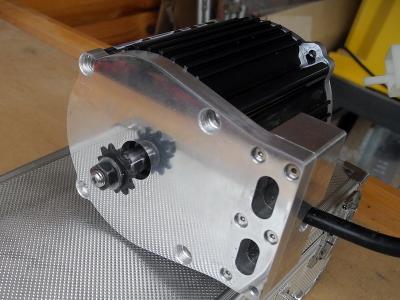

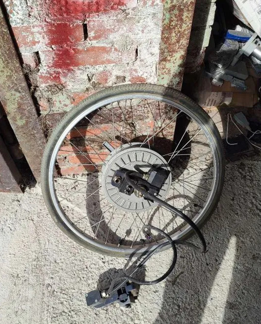

Есть такое вот фото. Владелец пишет что МК heizmann. Попало к нему случайно, он ничего не знает. Пытался гуглить, ничего не нашёл. Что за чёрные механизмы соединённые шлангом? На всякий случай продублировал сообщение в теме охлаждения МК.
