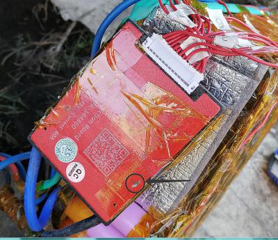

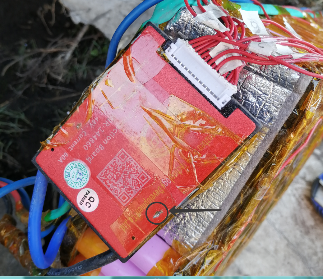

После зимней спячки проверил ячейки батареи, все 3.77в как на подбор, даже балансировать не нужно. Но есть странность - когда замеряю напряжение с подключенной БМС мне показывает 59-60в (что критично вообще по идее, ведь максимум у меня ~57.5в), а если замеряю без подключенной БМС (отключил разъём), то 51.1в. То есть БМС добавляет ещё около 8-9в, как будто там что-то замкнуло. Я заметил один косяк - когда делал корпус для батареи, поцарапал шуруповертом немного оболочку БМС, но след неглубокий и раньше всё было нормально - даже месяц назад замерял напряжение, было 51.1в и это с подключенной БМС, а теперь 59-60в. В таком случае лучше отключить БМС вообще и эксплуатировать батарею без неё? Чем это чревато? Для защиты от перезаряда у меня есть такая штука - https://aliexpress.ru/item/32959547405.html?spm=a2g0s.9042311.0.0.2e8433edl77mPf
Текущее состояние (с отмеченным косяком)
Модель БМС 60А - https://aliexpress.ru/item/32958383519.html

[user]Dwibester[/user],
БМС по ссылке 16S, на твоем фото 13S  :-\
3.77×13 = 49V, тоже  не сходится :pardon: Проверь, попробуй для измерений присоединить на выход батареи  сопротивление, килоОм так на 5.
"Без бмс" я так понимаю   с отключенным шлейфом?
Батарея/бмс рабочии? В смысле контроллер/мотор работает?

[user]LeoDron[/user],  У него, судя по фото, 14s(шлейф на 15 жил)
На выходе бмс при отключённой зарядке физически не может быть напряжение выше, чем на батарее. Вообще. Никак.
И даже если просто поделить 51.1 на 3.77, получается 13.5 ячеек, что немного невозможно)
Меняй мультиметр. Или ищи ошибку в выборе мест, в которые им тыкаешь.
