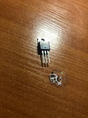

Всем привет!!! В общем обновился в этом сезоне с S3 на M4 PRO и двинули мы в путь с женой в далёкое путешествие.
В процессе подъёма на склонах я всегда помогаю самокату ногами, чтобы не перенапрягать мотор-колесо, а вот жене моей видимо было западло слезать с самоката и по итогу он у неё просто перестал ехать и катить его стало сложно.
В общем кое как добрались домой и вот собственно видео, где я разбираюсь с проблемой,
https://youtu.be/HEfcV_US4gk
Kitano
Скорее всего еще несколько фетов в кз.
xsergo11
[user]Kitano[/user], уже прозвонил, так и есть( еще не искал их, боюсь в связи с самоизоляцией будут проблемы с их приобретением
Kitano
[user]xsergo11[/user], Как вариант попробовать обратится там где покупали, может у них свой СЦ есть
xsergo11
[user]Kitano[/user], я то конечно попробую, но сегодня обзванивал несколько СЦ, везде говорят о замене контроллера, никто не хочет брать паяльник в руки (надеялся что стоимость ремонта будет эквивалентна моему нежеланию мотаться по городу в поисках элементов и нежеланию разворачивать паяльную станцию)
xsergo11
Кто знает, чем можно заменить  мосфет s80n10? можно ли  использовать IRF3205??
xsergo11
в общем заказал с АЛИ, будем ждать
xsergo11
Доброго времени суток! не могу пока дождаться китайской посылки потому пробую заменить мосфеты IRF1407 ( на крайнем контуре, где синий провод - и вот он хотя бы начал крутить, только реакция на курок импульсами (1 секунду крутит, 1 секунду не крутит) на 1 передаче, и нет реакции на курок иногда, пока не толкнёшь колесо рукой, подозрение на конденсаторы, но уже есть сдвиги

xsergo11
В общем снова сгорел 1 мосфет - самый последний по контуру синего провода (самого дальнего от косы) видимо беда где-то по его линии
А произошло это после отключения шлейфа с датчиков холла от мотор-колеса
Ищем дальше
DIVAS
А в моторе фаза нигде не пробивает на корпус или на провода датчиков?
