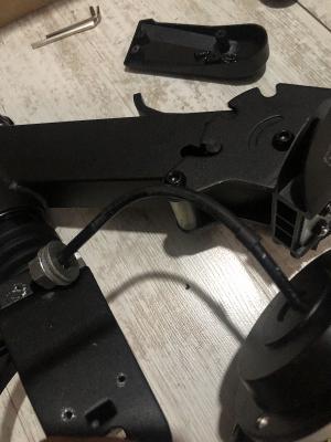

там больное место провод моторколеса в месте перехода из рулевой стойки в вилку, перебивает провода и происходит замыкание, сгорают мосфеты

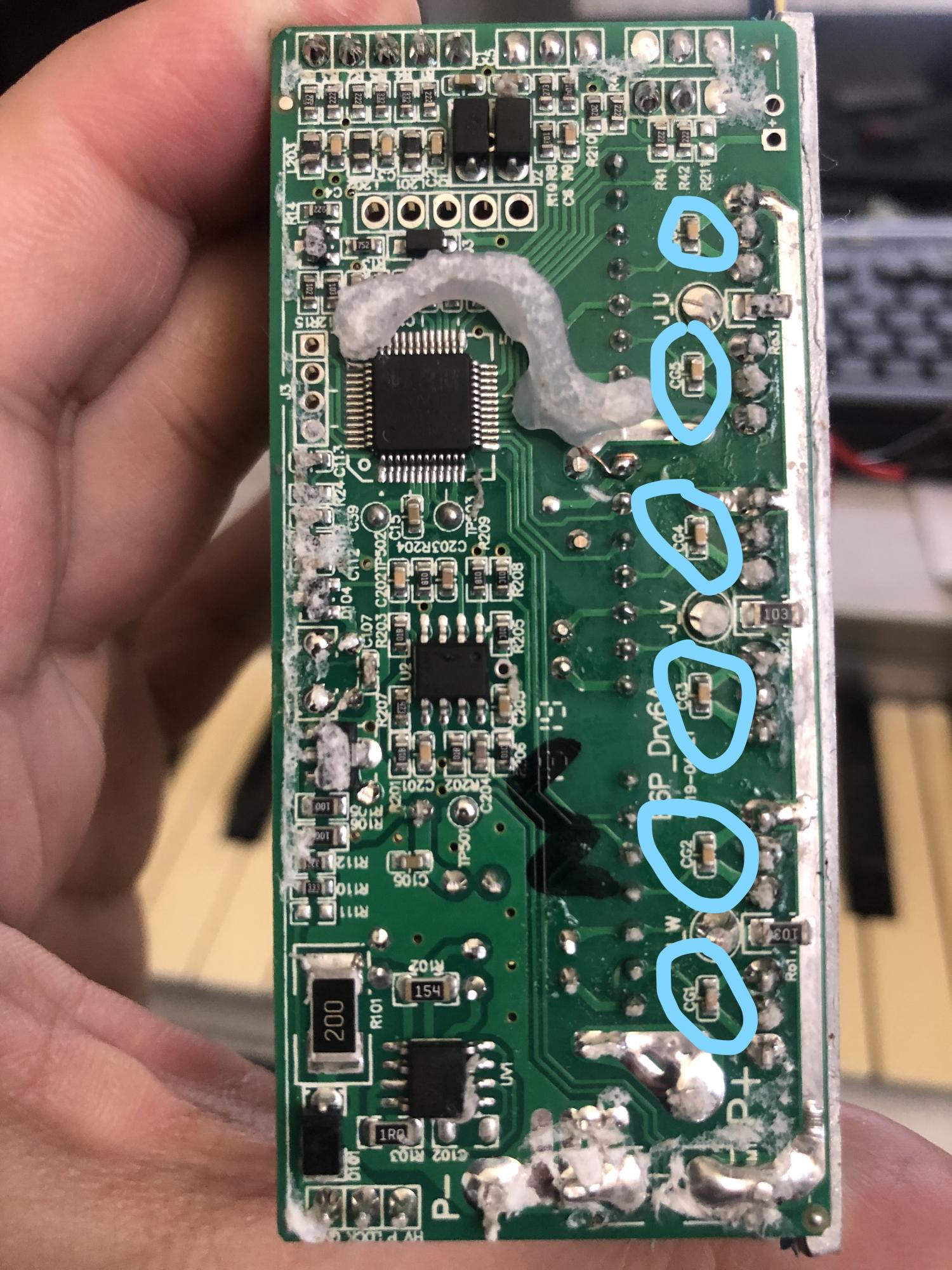

Прозвонил мультимером вот эти я так понимаю резисторы (ниже на картинке) - звониться тот что как раз таки на сгорефшем фете. Измерил сопротивление на нем показывает 000,4 на делении 600, на остальных тишина. Их я так понимаю менять нужно. Если да, то какой номинал у них?

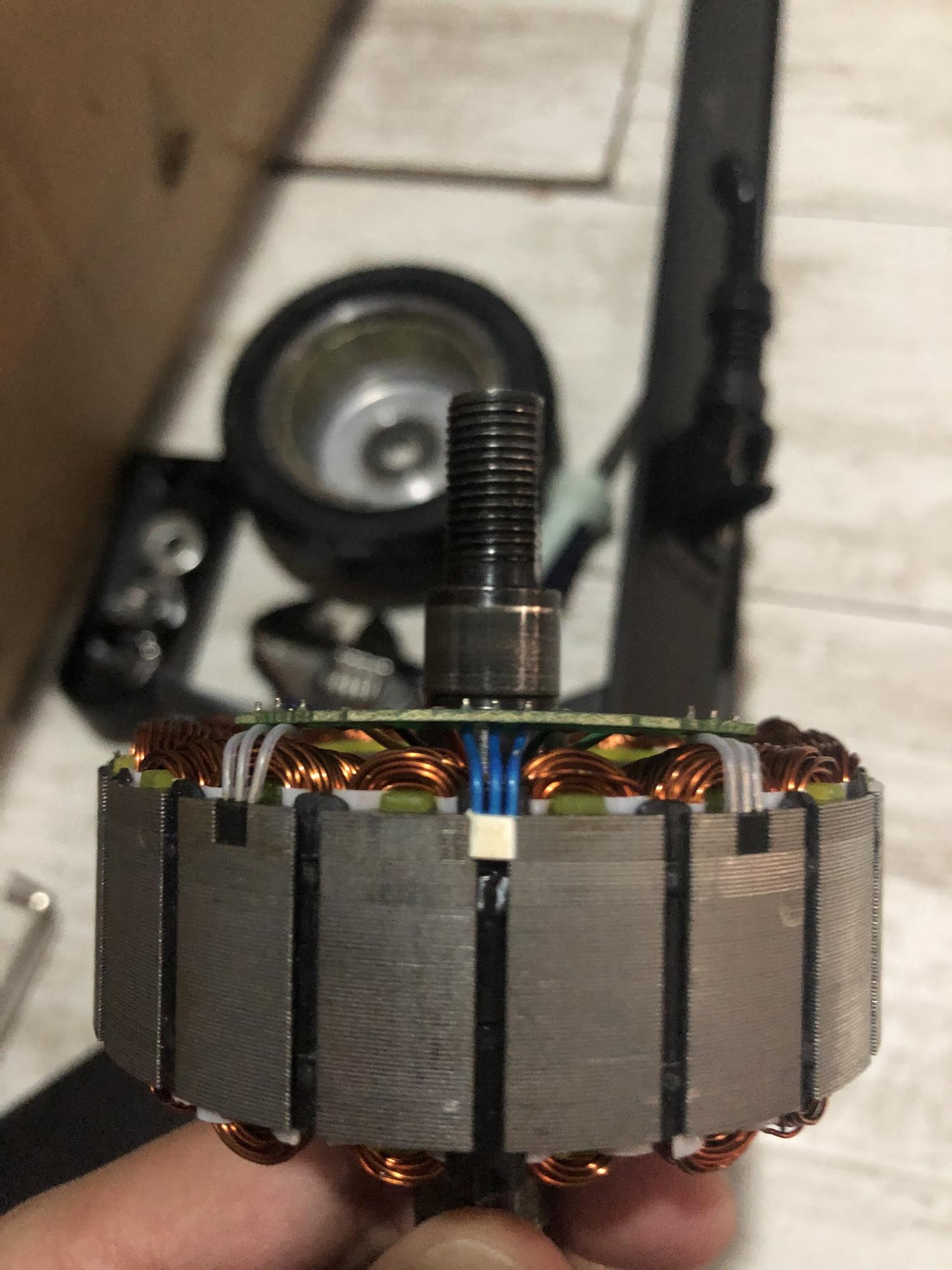

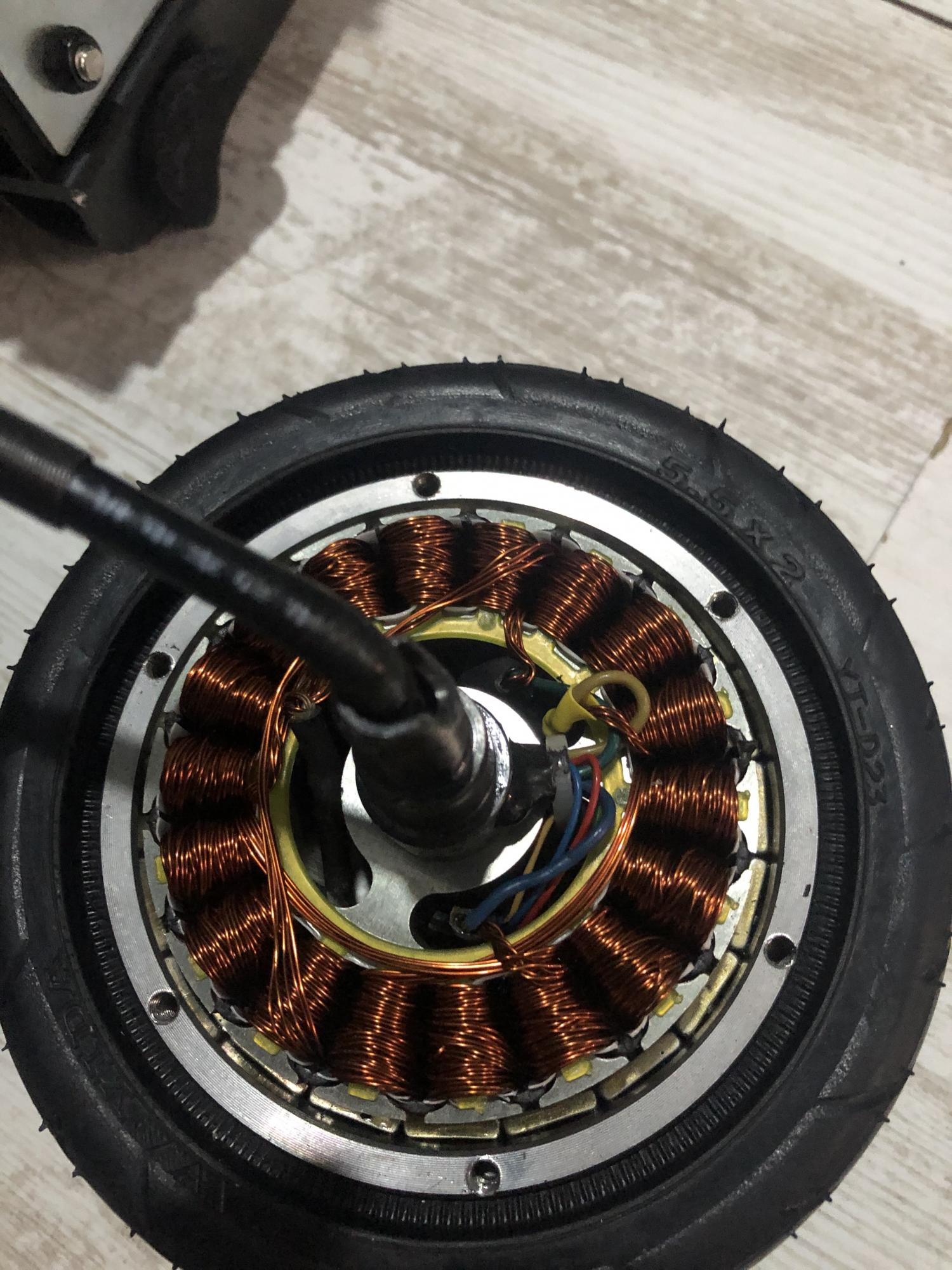

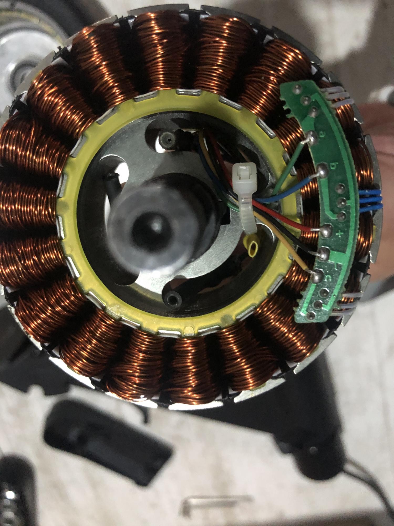

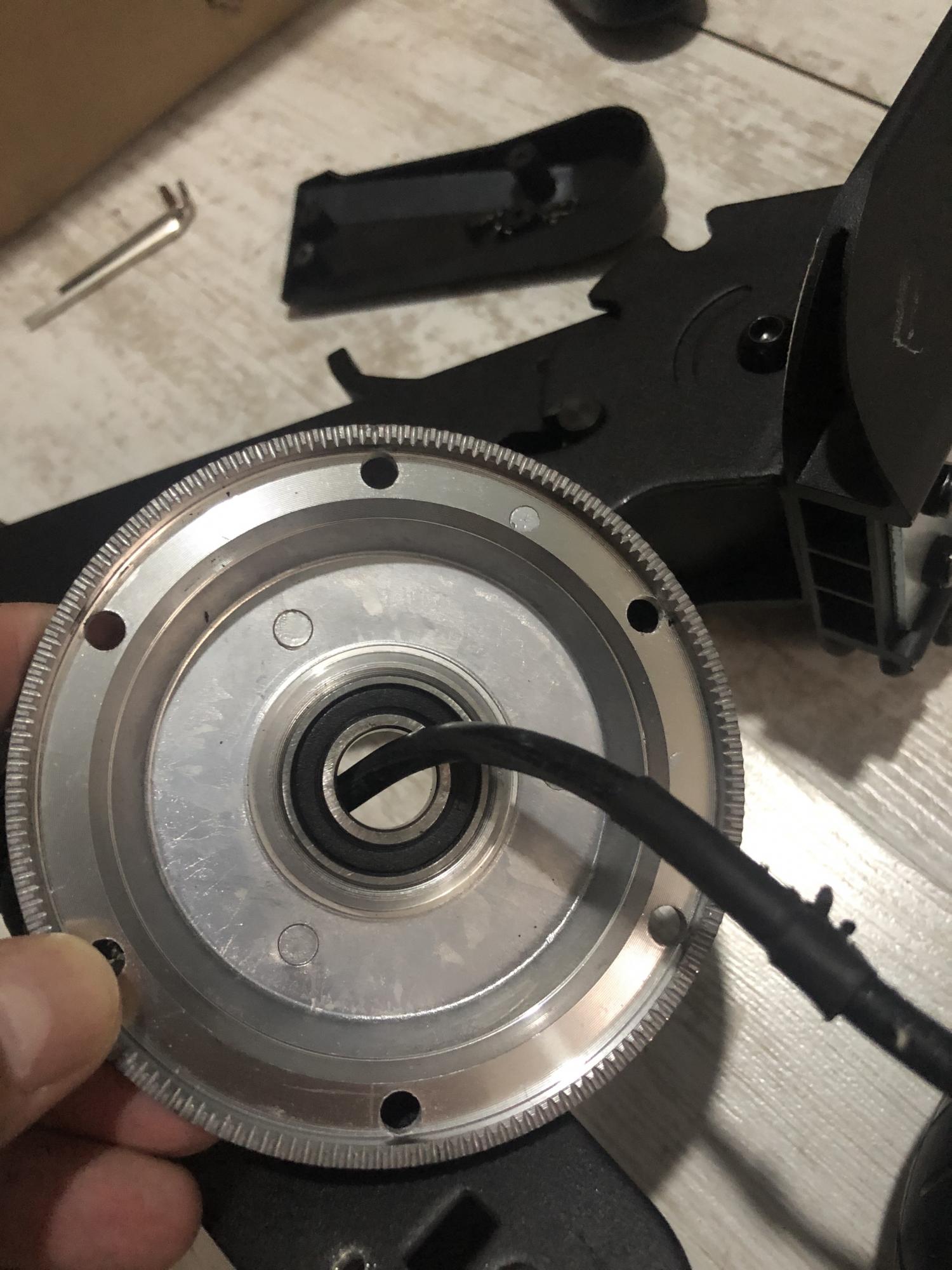

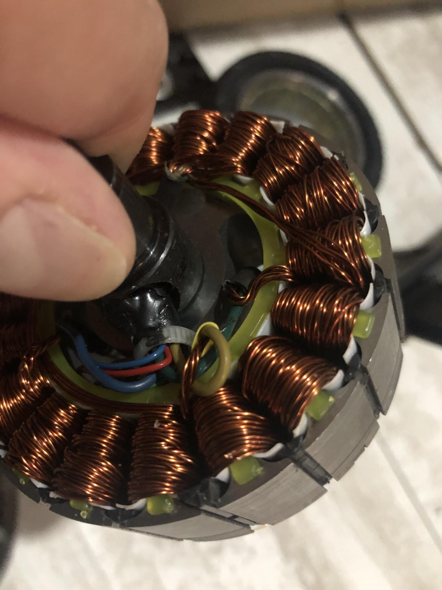

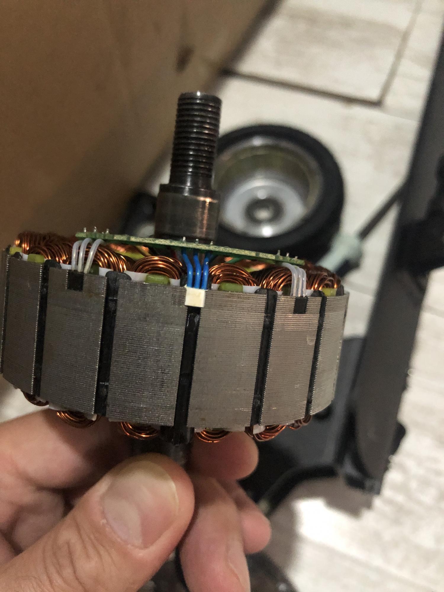

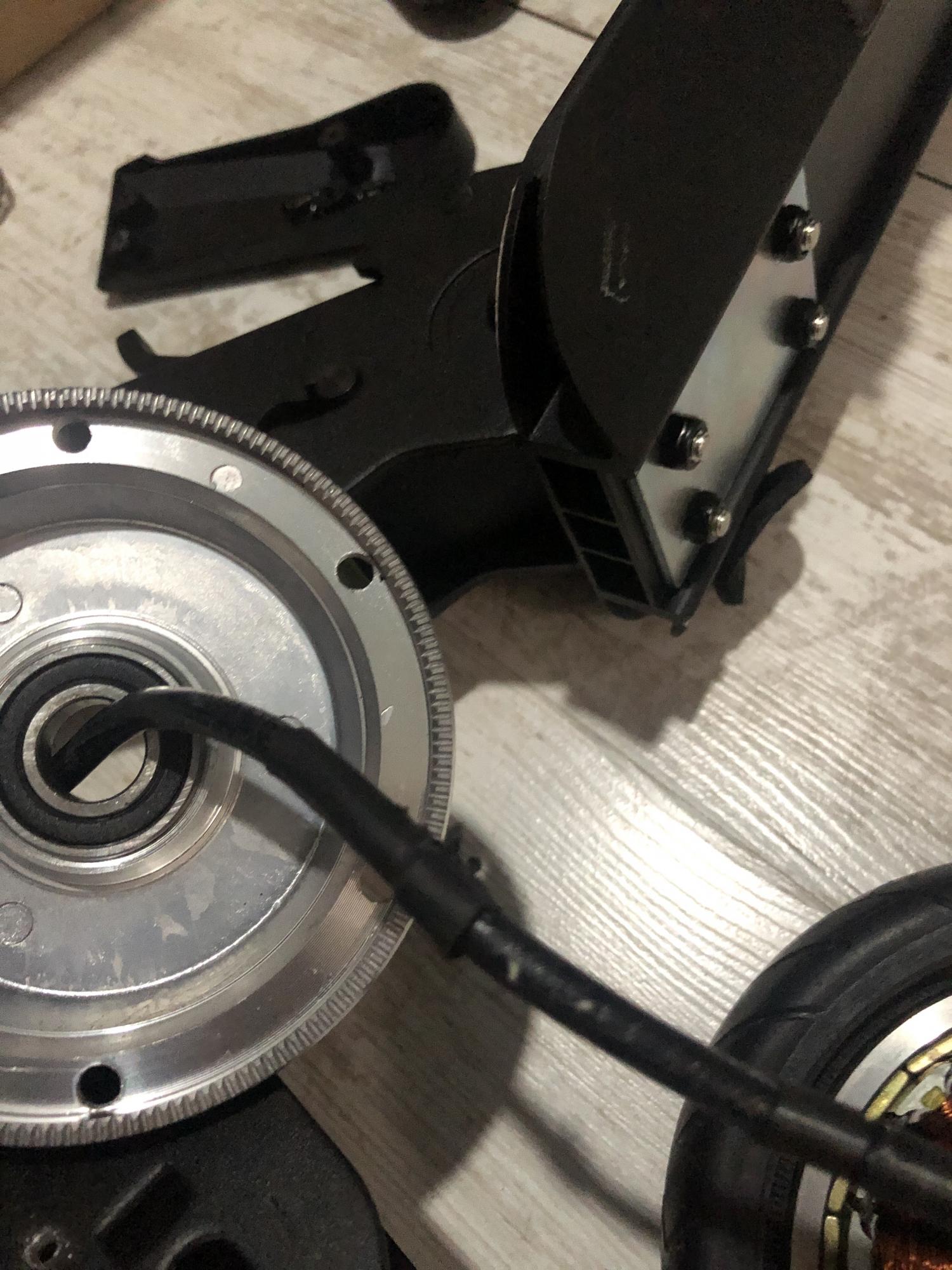

Снимайте колесо с самоката и полностью разбирайте. Ищите короткие замыкания(в том числе на корпус статора) и повреждения проводов. (Выложите фото колеса и проводов в хорошем качестве, вдруг кто увидит что то необычное)

Тут поподробнее... Если у колеса просто замкнуть два фазных провода, оно будет крутиться от руки рывками. Если замкнуть все 3 провода, колесо будет крутиться рукой значительно туже, но равномернее... Что в Вашем случае? Если колесо блокируется так, что его вообще невозможно покрутить, есть вероятность, что пропала связь между контроллером и дисплеем. У некоторых контроллеров это реализовано в целях безопасности (у меня такой).
Холлы в колесе проверить элементарно: Подайте 5 вольт от маломощного источника на черный и красный провода и покрутив колесо измерьте напряжение между черным и цветными проводами.

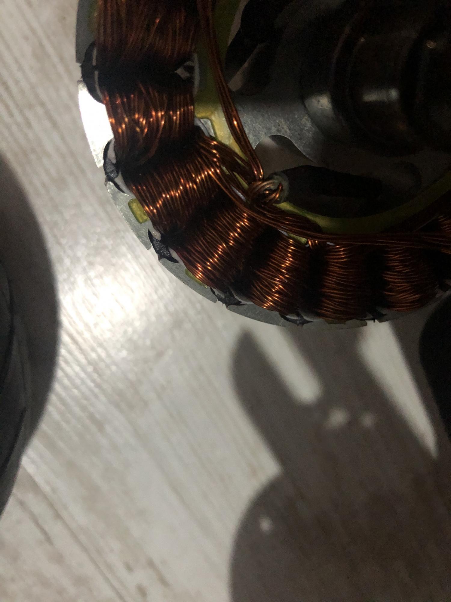

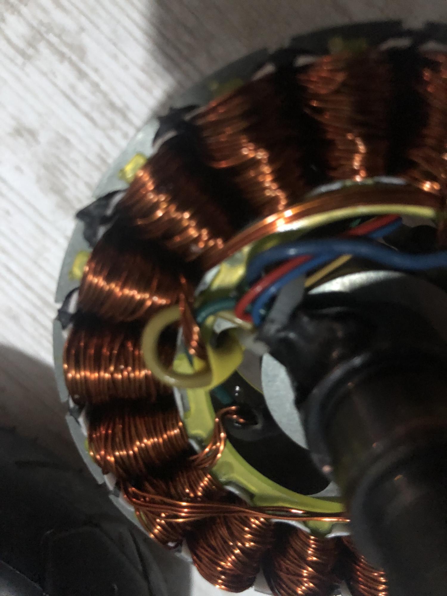

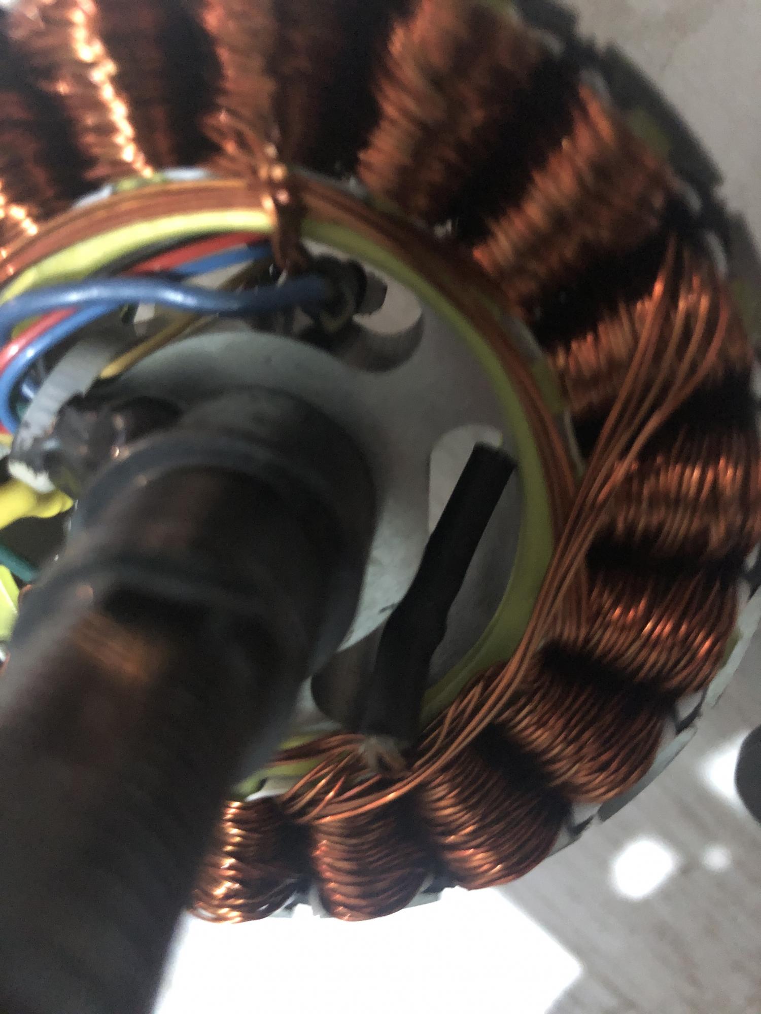

1-Колесо сниму сейчас вновь и фото выложу, само собой проблем нет в этом. По поводу жечь-я пока еще ничего кроме одного ФЕТа не сжег как я понял :))) Провода прозвонил от МК до штекера подключения к контроллеру. Все ок было и в месте соединения тоже.
2-Что касаемо первого включения-все включилось и заработало очень корректно и закрутилось колесо как полагается. Потом выключил, чтобы отснять видео. Включил минут через 5 и тут оно крутиться, потом останавливается. Далее перестало крутиться совсем. SMD резисторы, что между дорожками ФЕТов стоят тоже я так понял поменять нужно будет. Какие номиналы у них? или это предохранители?

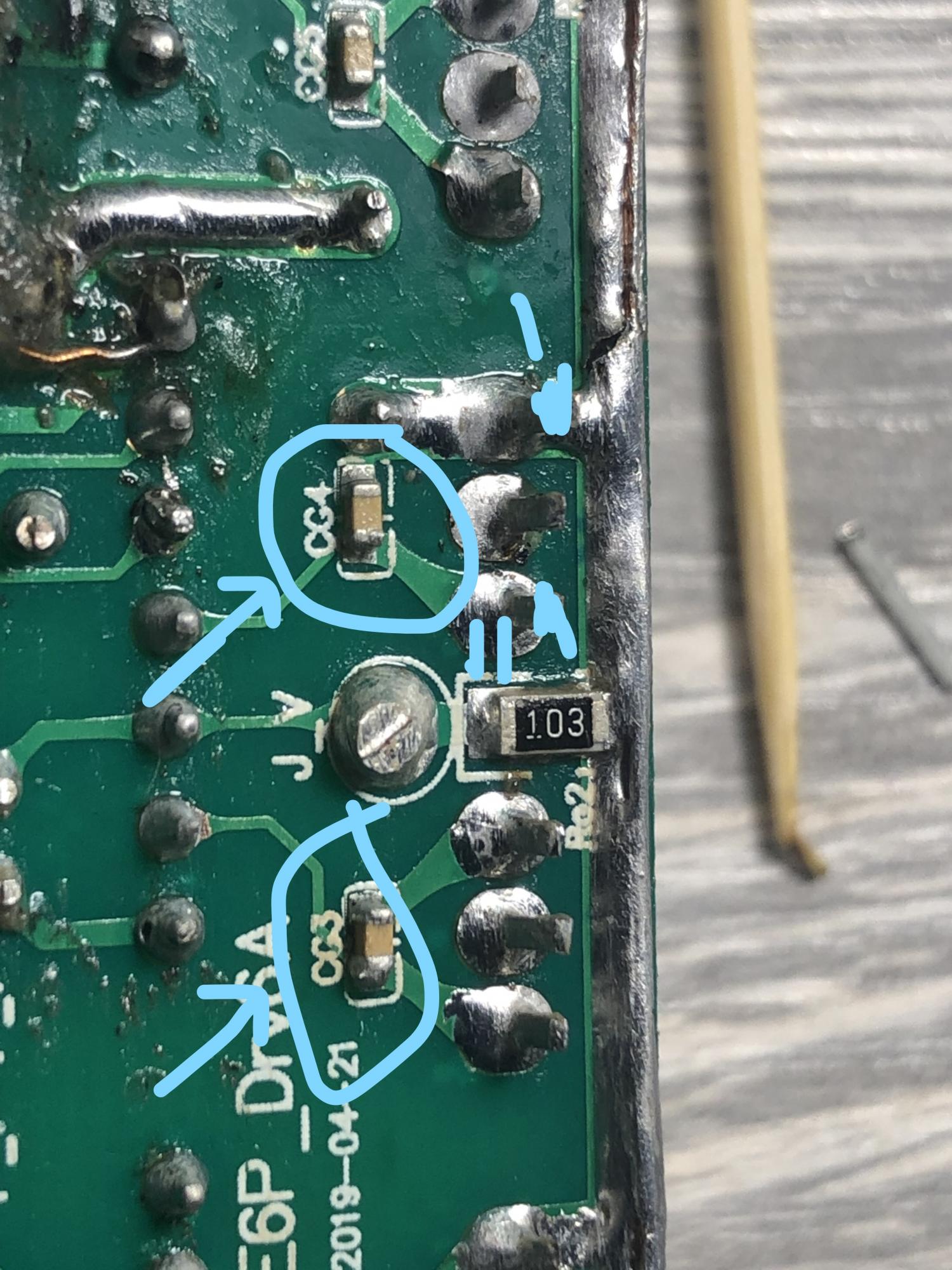

Вообщем поменял я сегодня вылетевший ФЕТ, так как провелно было и мотор колесо и также его проводка. Аномалий не найдено. Решил прозвонить, чтобы проверить нет ли соплей и вот что я обнаружил:
-SMD деталь, что стоит между 2мя крайними ногами фФЕТа на плате, похожая на конденсатор/предохранитель, коротит. Она же я так понял влияет на то когда прозваниваю ФЕТ тот самый. Остальные 5 не пробиты и не звоняться как не нужно, а вот тот что впаял новый-звониться крайними ножками. Отсюда у меня подозрение что эту деталь нужно тоже заменить. Если я ошибаюсь поправьте Так же решил прозвонить тоже самое на таком же другом контроллере. Все идентично, там где пробитые ФЕТы, там и звониться эта SMD деталь (они обозначены как CG На схеме). Кто сможет помочь с расшифровкой этой детали? Чем можно заменить? Нужно ли заменять ее?
Приложил фото.
Ножки, которые звоняться у меня под номерами I и II, стрелками те самые SMD детали CG

Цитата: Black_D от 05 Май 2020 в 23:26Коли уж это такая больная тема с проводами на МК,
эт больная тема на данном типе самокатов. не на всех. там надо не прозванивать кабель а вытянуть и посмотреть визуально потому что неисправность может быть плавающая. его перебивает аккумулятором в районе рулевого штока. Не на всех самокатах опять же но это частая проблема именно такой компоновки + китайской сборки криворукой.

Доброго времени суток. Вообщем отпишусь по результатам. Так как я сказал таких самоката у меня 3 штуки и на данный момент 2 контроллера? то получается второй контроллер завел как полагается. Все заработало, ничего не греется и работает. Убрал эту перемычку-скорее всего она ставит ограничения, правда не совсем понятно для чего. Дома проехался не так сильно ( на улице дождь) все работает. Теперь завтра днем буду испытывать его на улице в полную мощность и на всех 3 режимах.
Теперь по контроллеру, что давал короткое на одном из ФЕТов одной фазы- зря вас послушал и не прозвонив впаял обратно плату драйвера :( По мне так там один из транзисторов (какой именно буду выпаивать завтра вновь плату драйверов и там уже прозванивать, потому что очень неудобно сделан этот контроллер в плане драйвера. После выпаивания у меня подозрение на транзистор на драйвере, что дает такое короткое странное (хотя могу ошибаться, поправьте меня если не прав). Что это за детали SMD - это конденсаторы, какого номинала сказать не могу, но они и правда когда горят, то трескаются. За сим на них вроде подозрения нет, но кто знает :))) ФЕТ что сгорел поменял на втором контроллере, завтра буду ковырять дальше. Вообщем он при впаяном новом ФЕТе показывает что он пробит. Попробую конечно еще просмотреть/прозвонить в местах пайки, но грешу все таки на один из транзисторов Y1, Y2, G1
