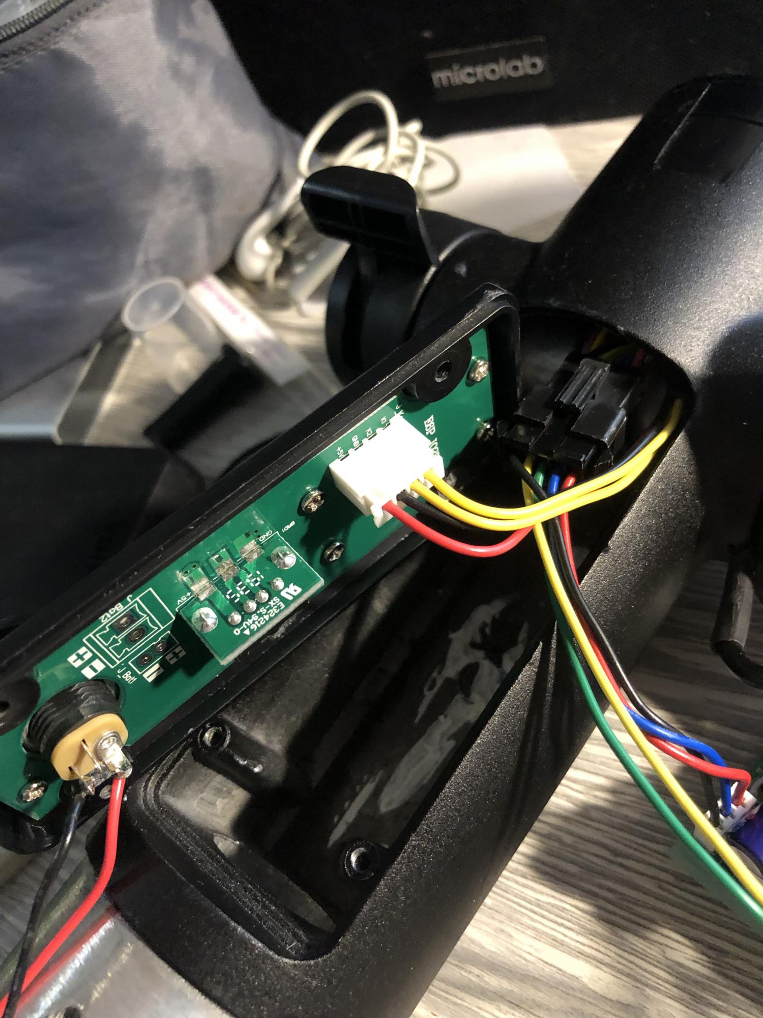

Пишу вам с просьбой помощи в вопросе, в котором справиться увы не могу уже некоторое время.

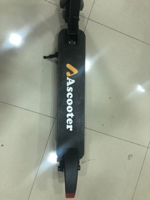

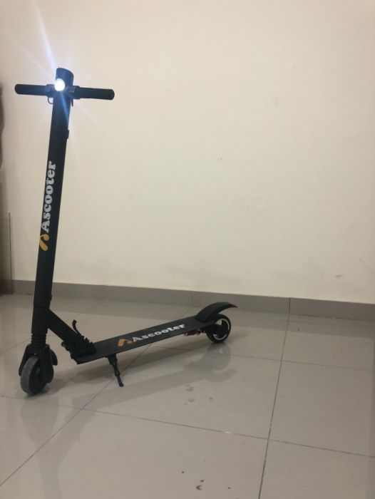

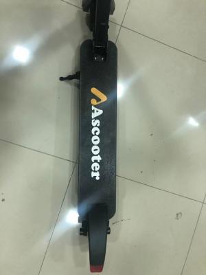

Имеется электросамокат Ascooter (что за модель и подробности, как ни пытался, найти так и не смог.)

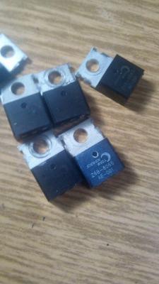

Далее, из за того что сгорели в контроллере транзисторы-не могу определить их модель, а соответственно и понять причину. По описаниям предыдущего владельца-один раз зарядили, проехались, после заряжаться перестал.

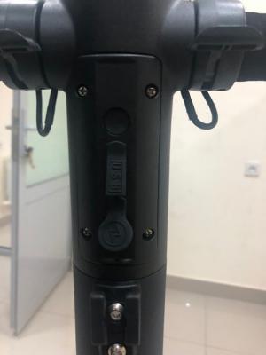

Отсюда буду благодарен любой помощи тем, кто имел опыт с этим чудом. В приложении фото внешнего вида и транзисторов. Если нужно будет фото контроллера, могу тоже выложить. заранее благодарю.

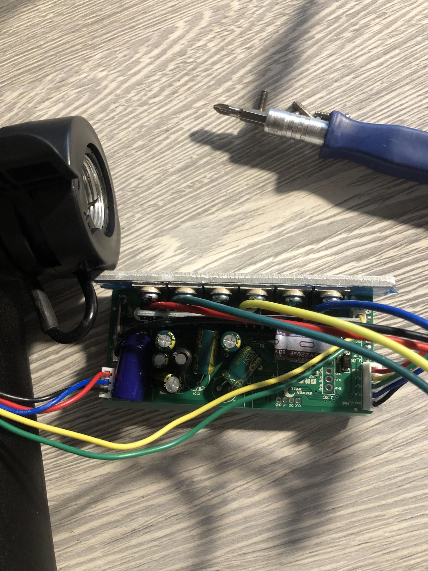

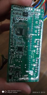

Вот еще несколько фото, возможно даст больше информации.
Борян
очень странно, эти транзисторы вообще никак не связаны с зарядкой, они крутят двигатель. В данный контроллер можно поставить почти любые n-мосфеты. например да хоть и ru6888r  из дешевых вполне должны заработать. Причина их выгорания чаще всего перебитые провода на мотор в районе поворотного механизма, вобщем где то там внизу надо изучить проводку на мотор

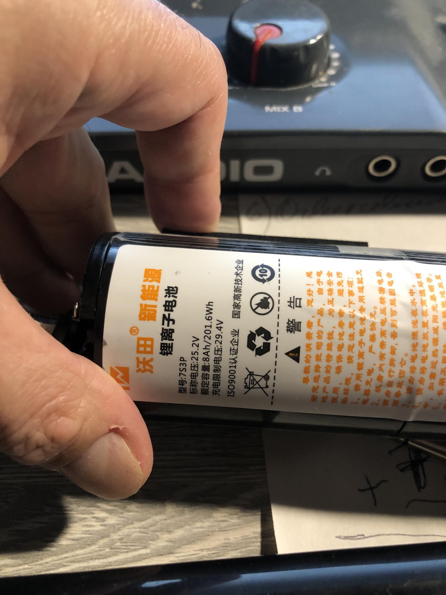

Black_D, батарею разбери. Там БМС должна быть.

Дополнительно нужно проверить разъем от аккумулятора минус прогарает

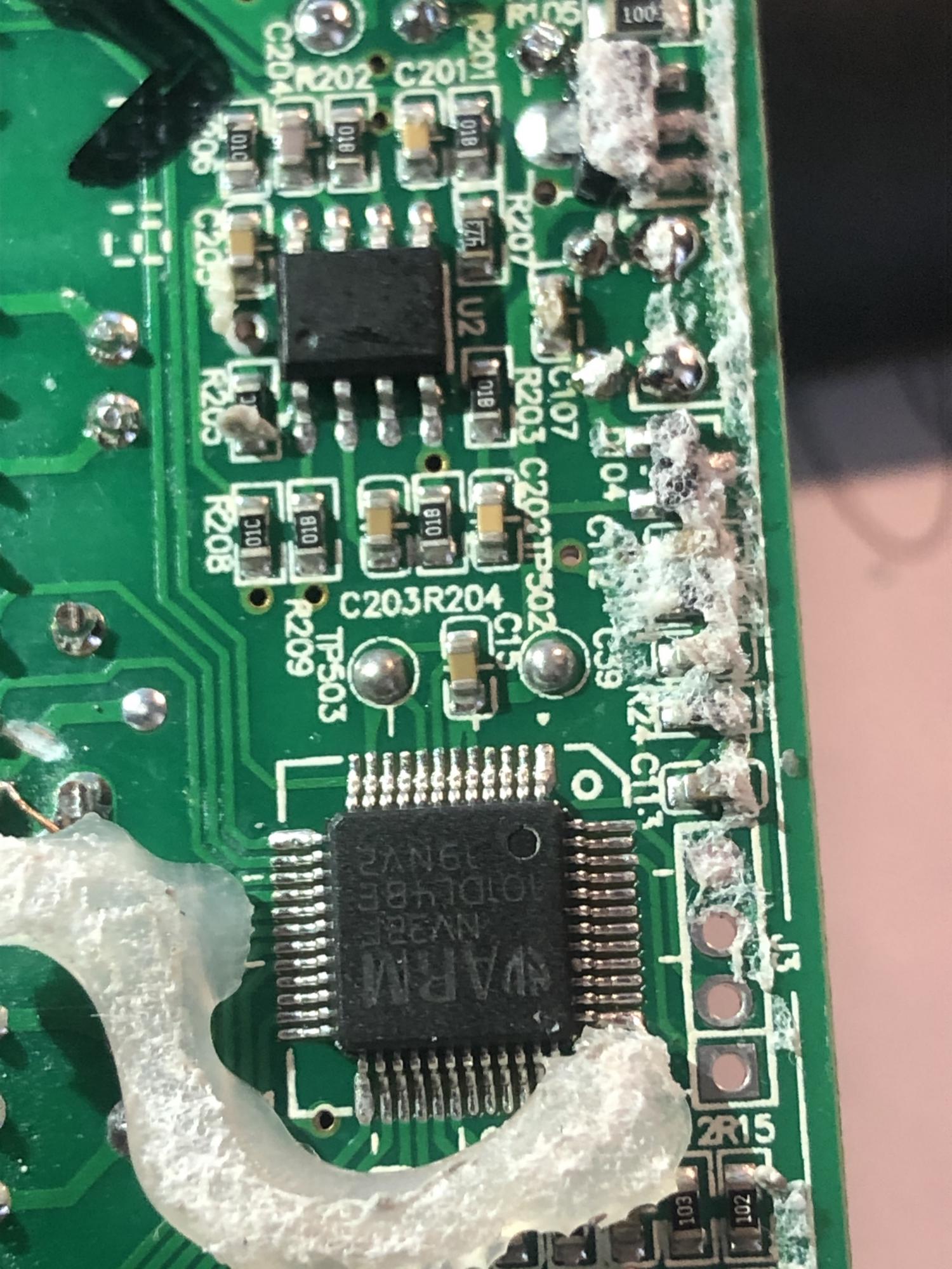

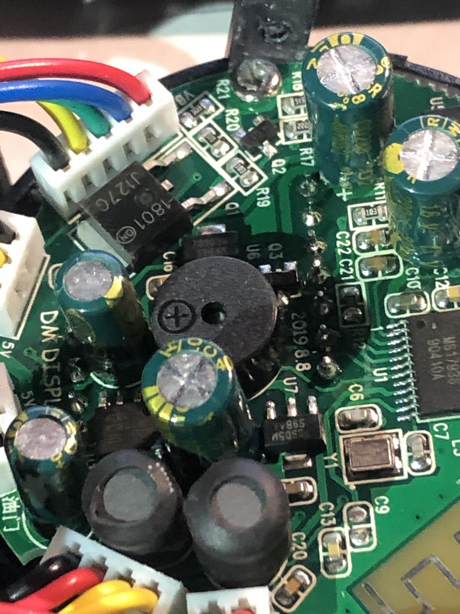

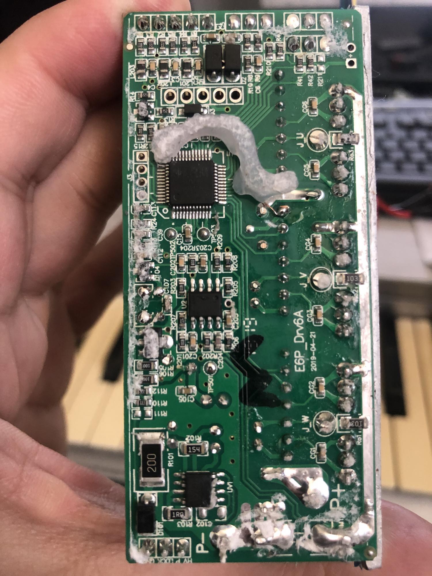

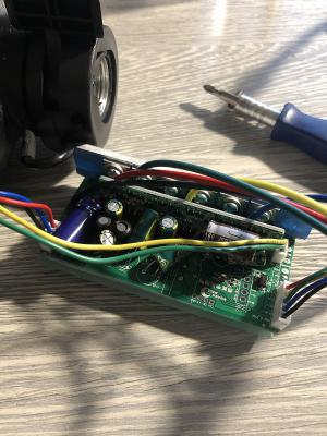

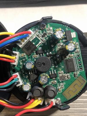

Итог - понял что контроллер с чипом ST32 (на основе ARM модели NV32f 101FL48F 19NV2). Пытаюсь понять какой контроллер можно подобрать, схожий этому, чтобы дисплейный блок смог с ним согласоваться. Сам контроллер отличается от большинства отсутствием LM-ки так называемой. Взамен нее, стоит плата впаянная в самом контроллере, видимо выполняющая эту функцию. Так же возник вопрос, смогу ли прошить дисплейный блок (если да, то где взять на него прошивку, учитывая что не совсем понятно клон какой модели у меня)?
Прикладываю несколько фото по фото как контроллера, так и блока дисплея.

По поводу MOSFETов - пробовал из того что возможно было достать на рынке поставить все 6 штук вот таких моделей IRF3808 По даташиту у них
Наименование прибора: IRF3808
Тип транзистора: MOSFET
Полярность: N
Максимальная рассеиваемая мощность (Pd): 330 W
Предельно допустимое напряжение сток-исток (Uds): 75 V
Предельно допустимое напряжение затвор-исток (Ugs): 20 V
Сгорели пара вроде сразу. Не уж то вольтаж подкачал?
По словам мастера, кто менял их, вставил подобные (привезли аварийный скутер), все заработало нормально. Отсюда вопрос - какие MOSFETы подобрать чтобы наверняка?

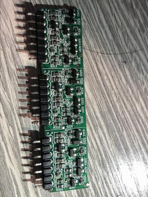

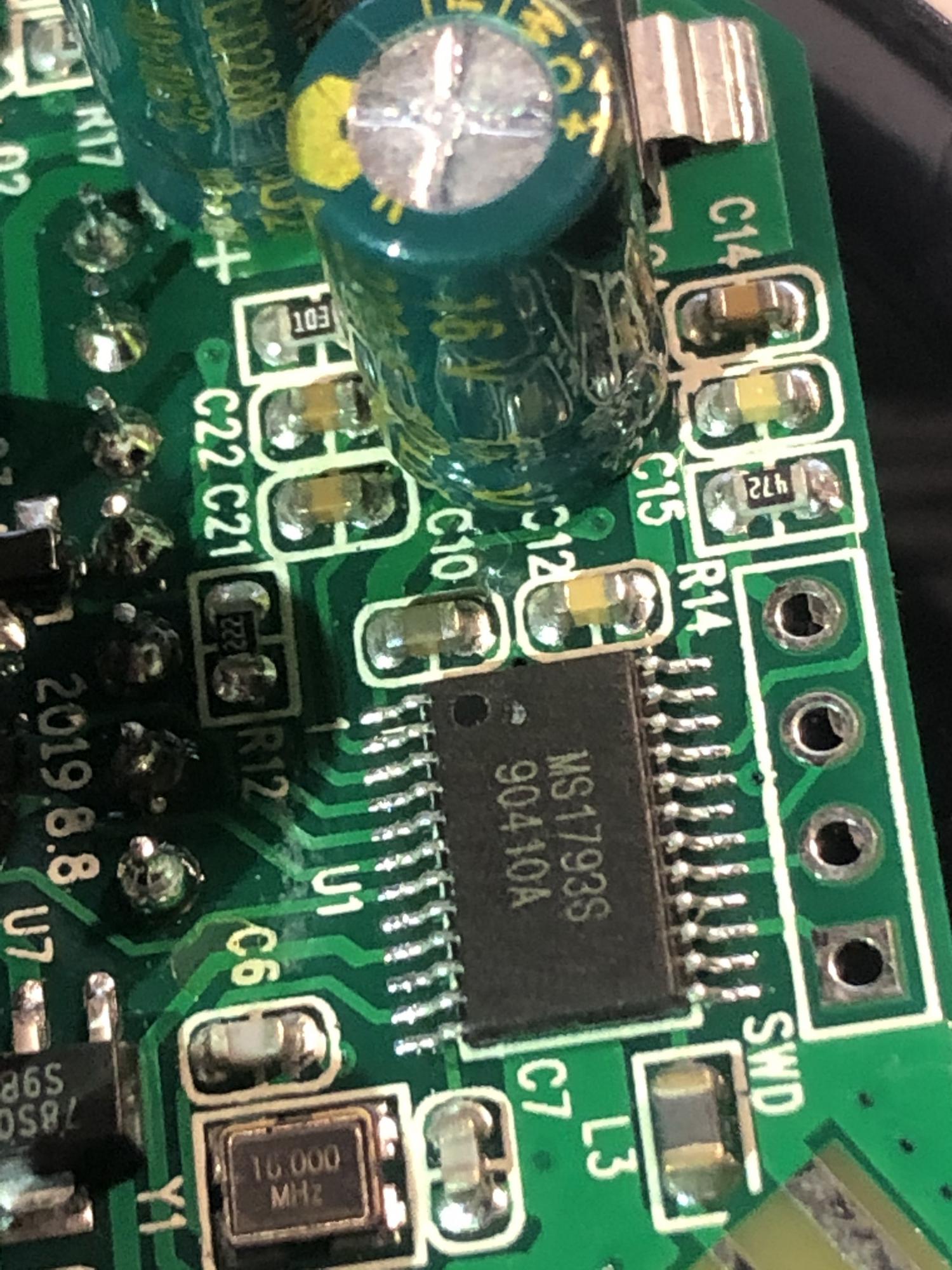

Учитывая что драйверы на отдельной плате и сделано все ой как не удобно, придется выпаивать плату. Выпаивать ее не так просто, поэтому завтра буду покупать флюс, на всякий случай РОЗЕ и пробовать. Перерыл весь алиэкспрес, так и не нашел аналога даже близко. Выше на фото есть перемычка-складывается впечатление что это душилка, что с микрухи на минус припаяна. ЕСть идеи?
Black_D
Как и говорил, выпаял наконец таки плату драйверов. Очень не просто далось, но с помощью оловоотсоса справился благо. Теперь вопрос к знатокам - что нужно прозванивать тут, чтобы наверняка, после установки транзисторов (выбраны были мной  IRF3808) все заработало и не вылетало? Так же был бы благодарен тем: кто сможет объяснить мне зачем там перемычка на плате (выше есть фото)? Душилка? Убрать ее возможно? Потом хотелось бы понимания в плане мощности-зависила ли мощность контроллера от транзисторов (видимо те что раньше стояли были слабоваты и горели)? Как сделать так чтобы все скажем так работало после этих всех манипуляций и не вылетало (помимо соблюдения всех мер при пайке, а также я так понимаю что придется минус что на транзисторах усилить проводом и припоем). Буду благодарен каждому, кто сможет направить меня.

на этих и подобных самокатах транзисторы обычно не горят, там мощность смешная для того что бы они сгорели, если только переть в стенку и держать нажатым газ в пол но думаю что раньше сгорит игрушечный мотор. если выгорела силовая контроллера то обязательно есть проблемы в проводке на мотор. обязательно как следует проверить проводку на мотор. я в похожем контроллере штатными транзисторами лил 30 ампер залудив шунт, в нем ничего не сгорело, а были они хуже чем irf3808, потом заменил транзисторы и проапгрейдил еще шунт и он у меня сейчас почти 2квт выдает
лезть в плату драйверов и согласование не вижу смысла никакого.... паяйте n-канальные мосфеты и в путь дорогу
