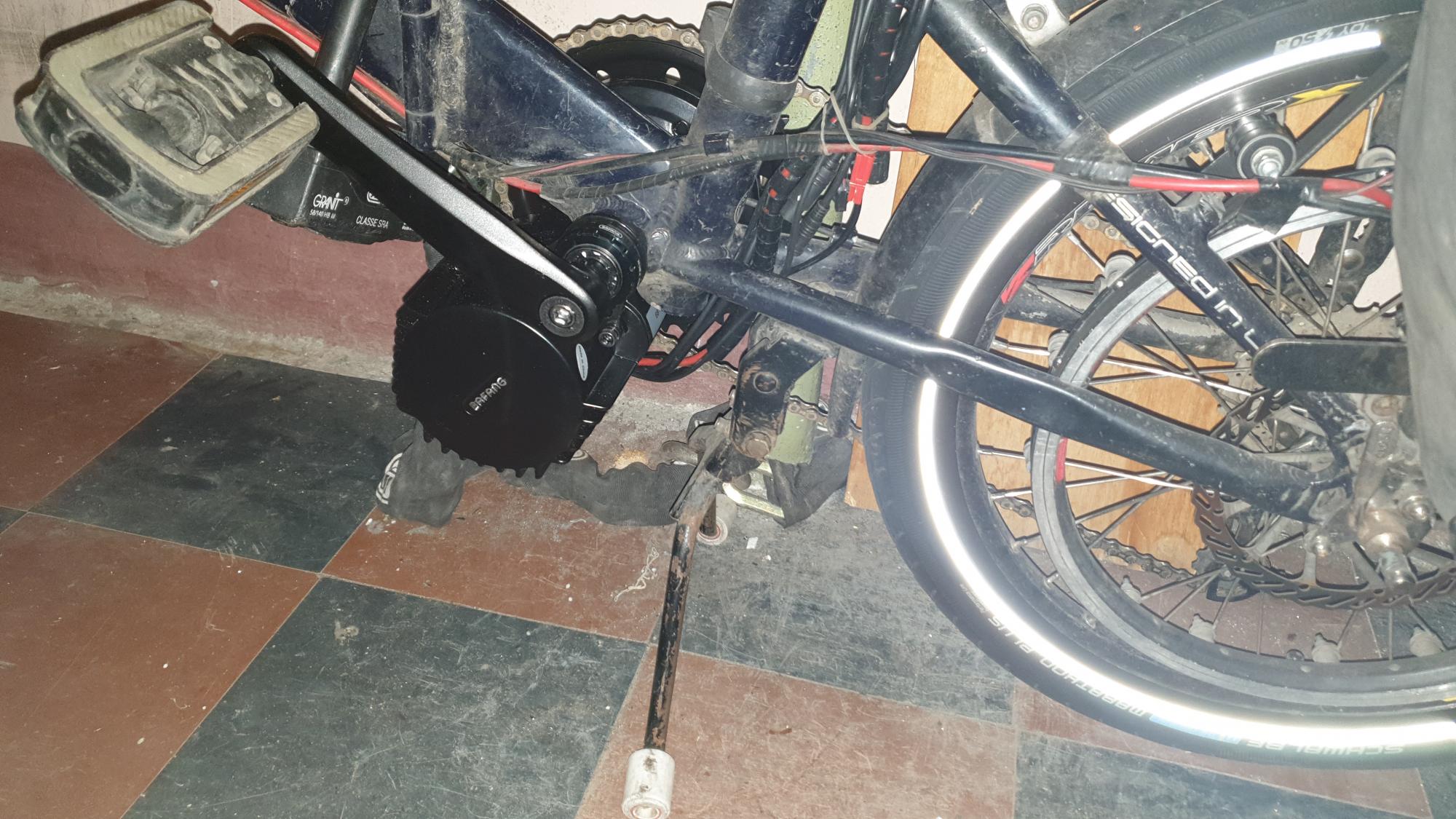

Выглядит компактно, почти незаметно в отличии от бензинового привода. Велосипед потяжелел, это еще аккумулятора нет. :-(
По весу теперь напоминает   " Каменный цветок" ( мой старый проект, мотовелосипед с промежуточным валом).
professura

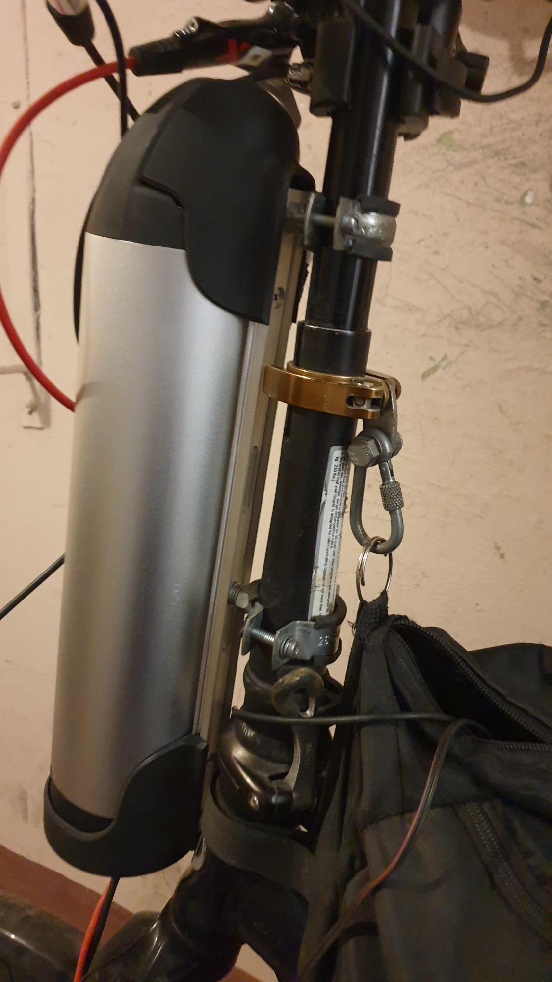

Проект движется к завершению. Аккумулятор отнял много времени и нервов. Первый раз соединил по другой схеме, между секциями планировал соединение проводами. Но как потом выяснилось, столько проводов просто не поместится. Пришлось вырезать дремелем, что наварил и перекомутировать по другой схеме. Дополнительно порезать отверстия под провода, между элементами.
Мой самодельный сварочный аппарат отказался варить ленту 0.2 мм, не хватило мощности, пришлось соединять лентой 0.15 в 2 слоя. В процессе сборки забыл подсоединить 2 банки одной параллели, выяснилось после тестового заряда. Соответственно попал на балансировку.  Изначально корпус был рассчитан на 36v, потому столько проводов.
Осталось по мелочи, но достаточно еще  работы. Установка датчиков, подключение  фар, укладка проводов. Изоляция разъёмов и корпуса батареи от воды.

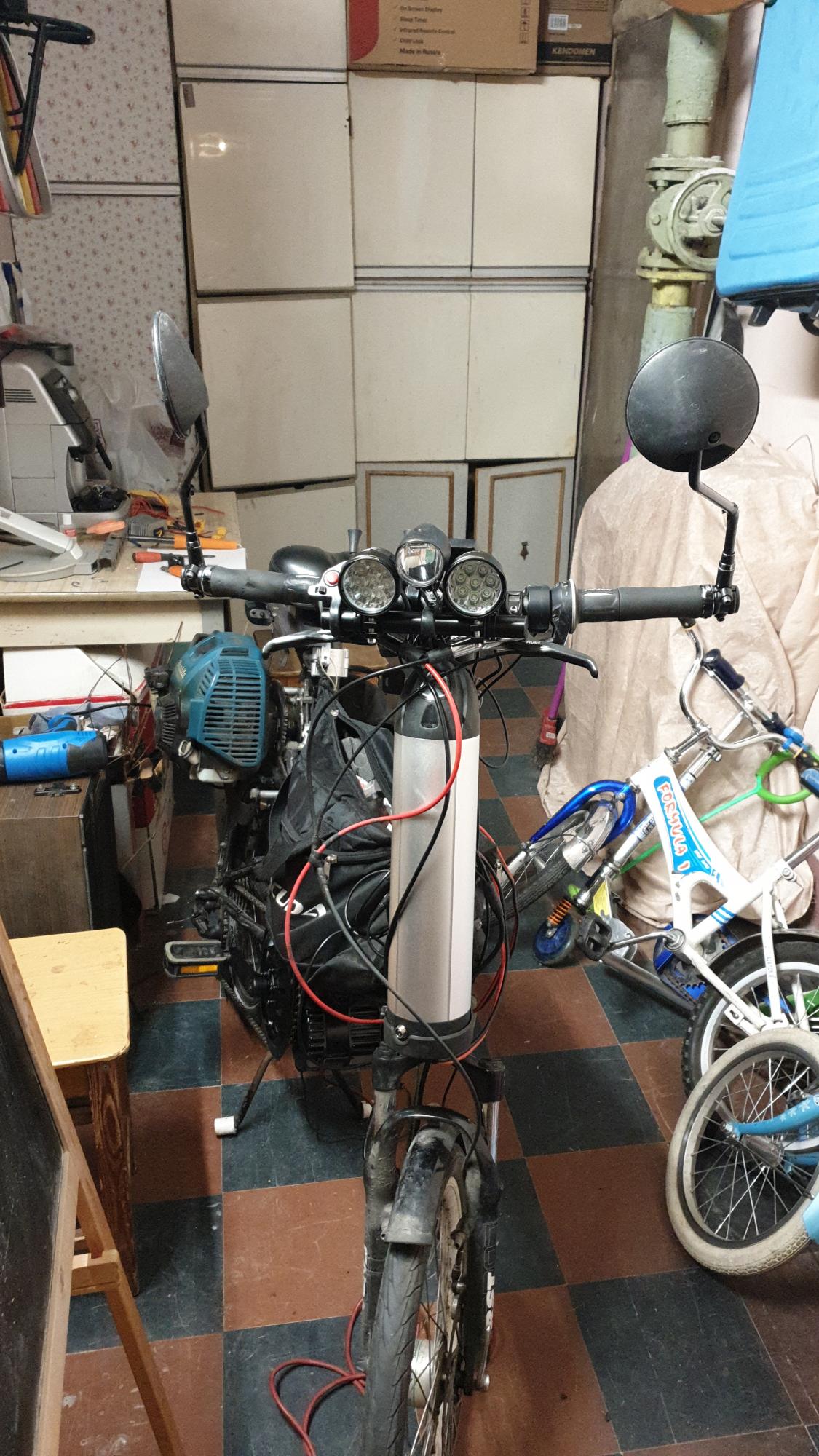

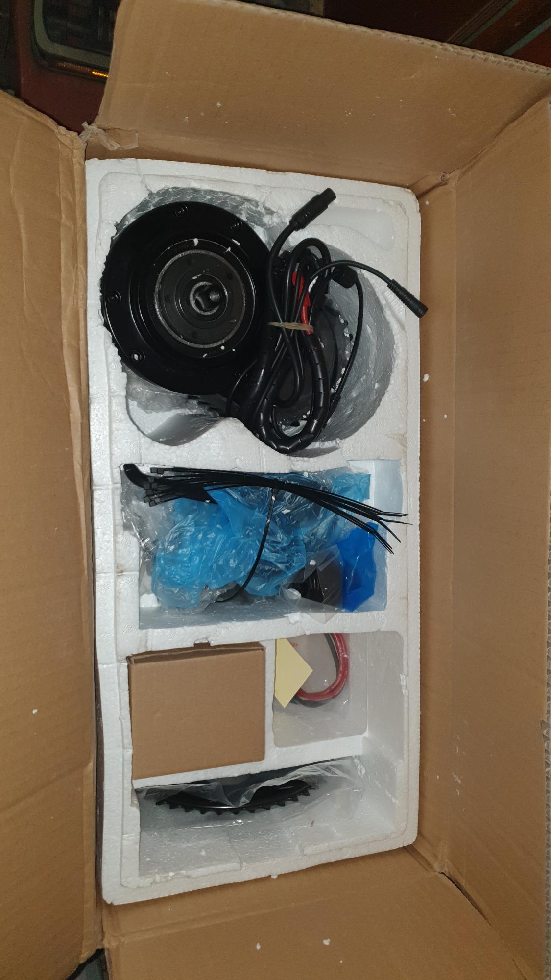

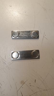

 Не удержался, поехал испытывать. Лишние провода смотал в косу и бросил в сумку. Вчера так и не удалось подключить датчики гидравлических тормозов, в комплекте не оказалось магнитов для герконов.
Но это не проблема. На работе нашлись.
Фары доделаю в процессе эксплуатации. Без них можно ездить, белые ночи!

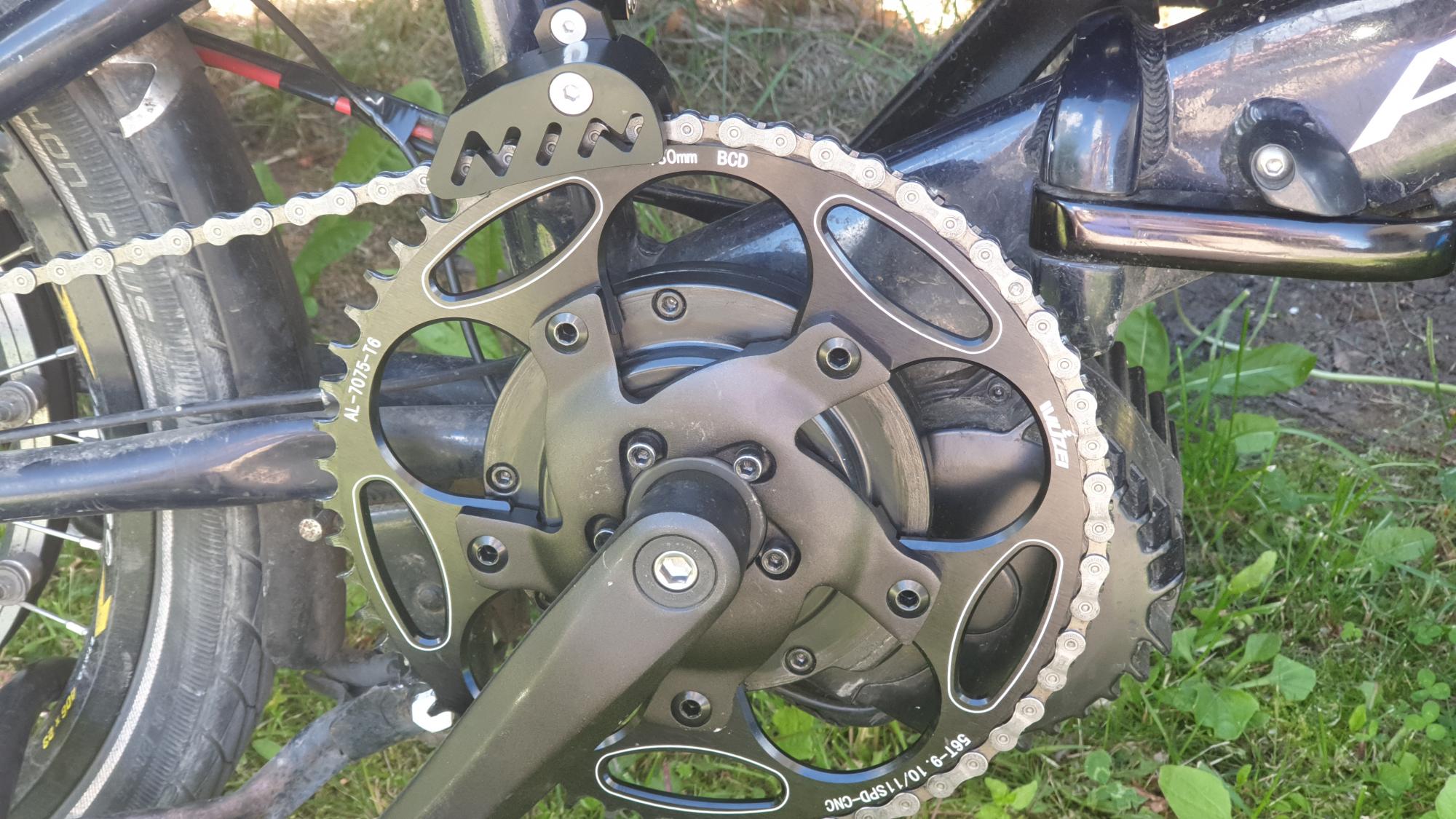

И сразу за город. Пробег уже около 100 км. В режиме электровелосипеда и гибрида.  Однозначно, Bafang 1000 очень мощная штука.  Разгоняет быстрее 2х бензиновых моторов. Тяга запредельная даже на  максимальном передаточном велосипеда 46 спереди и 11 сзади. Заехал на самую высокую горку что есть в моем районе. И еще оставался запас по тяге. Что будет если переключить 46 - 28...  Самое главное, привод удачно встал, управляемость не ухудшилась, а даже улучшилась. Удалось загрузить немного перед велосипеда, развесовка стала более сбалансированной. С одним мотором был перегружен зад.
На самой скоростной передаче, не выходит на максимальную скорость, упирается в обороты  мотора. Приходится ездить приемущественно на маленьких звёздах. Это очень плохо в плане ресурса. К тому же не успеваю помогать педалями, обороты высоковаты.
Уже заказал переднюю звезду 56 зубов.
  Проехал 15 км на максимальной скорости, при том затратил 70 %  аккумулятора. Максимальная скорость 55 км.ч. С бензиновым  мотором на багажнике и натянутым ремнём.  Снимать не стал, мне без него пока не обойтись.
КПД выше, износ цепи и звёзд меньше.

56 элементов samsung 30q, с максимальным током разряда 15А и 3000 mAh. Сборка  14s 4p( черыре параллели, и 14 последовательно)  BMS с балансировкой.
Получается максимально заряженный аккумулятор имеет 58.8v,  60A, 12Ah.
Зарядное устройство 58.8v 4А, сооответственно время полной зарядки 3 часа.

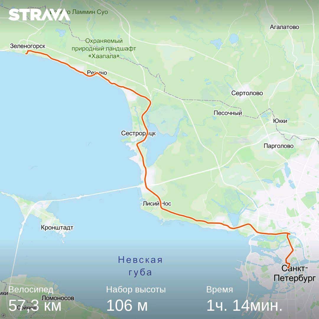

Сейчас часть кпд теряется на вращения ремня бензинового привода. Вчера проехал 55 км, из них 35 км в режиме гибрида, с разоном на электрическом двигателе, затратив 10% заряда аккумулятора.  Оставшуююсю часть маршрута в 20 км, на максимальной мощности только на электродвигателе, аккумулятор высадил с 90% до 0.
На 55 км затратил  600 гр бензина, и 12Ah.

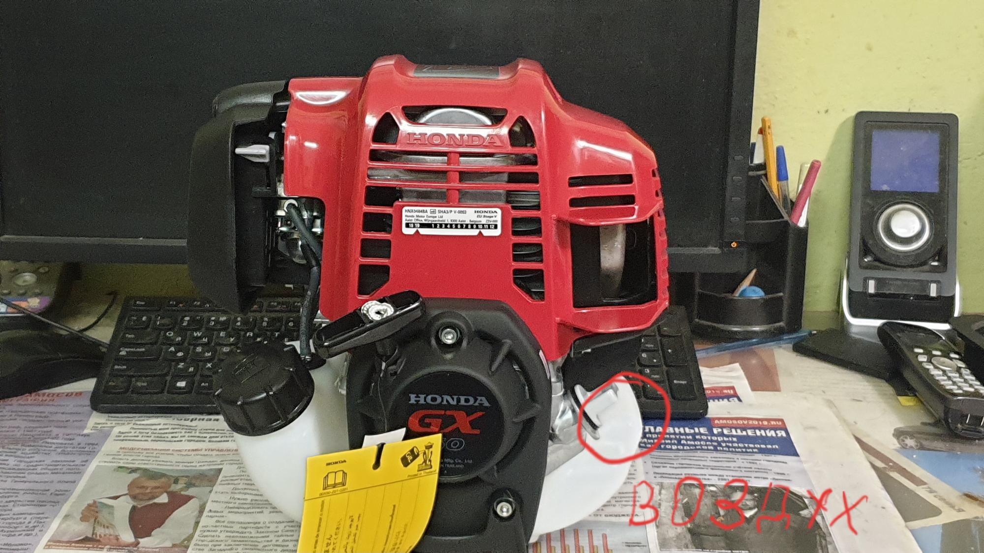

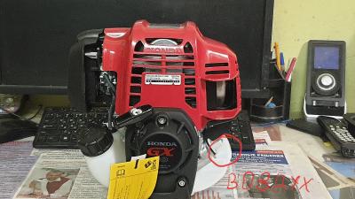

Заменил моторчик на новый. Макита прошла около 15 тыс. км.
У Honda GX 50, звук приятнее. Скорость почти такая же как у Макиты, чуточку мощнее  на низах. 55-58км.ч. можно ехать продолжительное время.

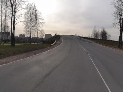

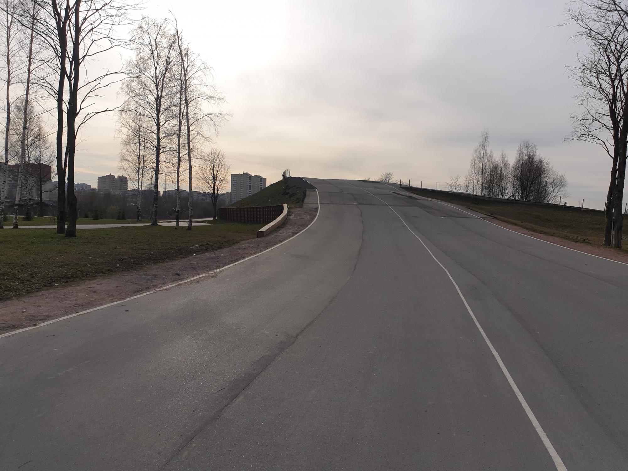

Прокатился до карьера, проверил расход и тягу электропривода. Как оказалось есть  проблема с расположением мотора на раме. Он завален чуть ниже к пробке бака, а должен наоборот, или хотябы в горизонт. Из за особенностей конструкции, бензин заливается  не полностью. Потому у меня одной заправки хватало на 30 км. На самом деле на полном баке 0.62л, можно проехать 36 км. В случае если ехать на максимальных оборотах двигателя.

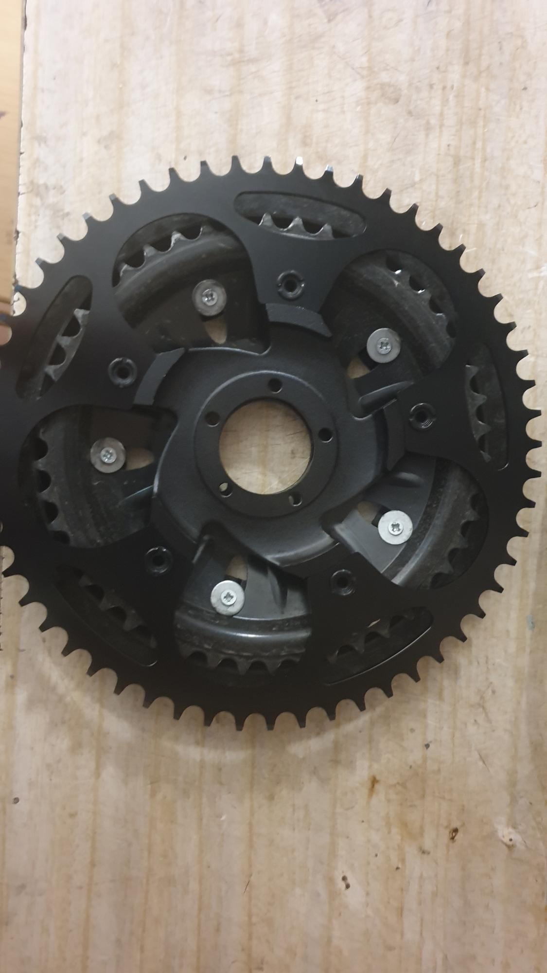

Установил новую ведущую  звездочку 56.
Теперь могу ездить на двух двигателях одновременно не только для разгона, но и в режиме форсаж! Получится суммарно около 3 кВт.
Прокатился на работу, пришлось ехать против довольно сильного ветра. Мотор что бензо, что электро, поотдельности, выше 50 км.ч не разогнать. Хотя в безветренную погоду, я ехал там же 55 - 58 км.ч.
На двух проводах против ветра, можно ехать 65 км.ч. в случае если расходуется 1500 Вт, получается на 15 км.ч быстрее.  Если расходовать 1000 вт, то скорость около 60 км.ч. При 500 вт, на подсевшем аккумуляторе, можно получить прибавку к скорости бензомотора около 3 км.ч.
