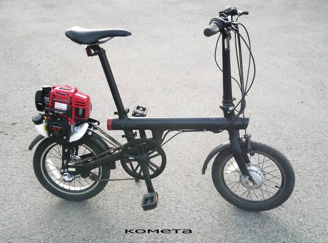

Мотопривод неожиданно легко установился на место и получился симпатичный бензо-электрический гибрид.

Бензо электрический велосипед собрали под конец рабочего дня и не успели заправить топливом и маслом и по этому не успели покататься на моторе - запланировали на завтра.
Ещё нужно проверить как он складывается с мотором. Рассчитываем что это получится - этот электро велосипед складывается не обычно - не в бок, а вниз...

Я, так понимаю, что крепление мотора к раме изготавливается для каждой новой конструкции заново? И не перелистывая тему "Кометы", вопрос, заднюю вилку, для вмещения приводного обода, нужно раздвигать?

Цитата: Piramidon от 06 Май 2020 в 13:29Я, так понимаю, что крепление мотора к раме изготавливается для каждой новой конструкции заново?
Ох, нет... Вернее когда нам приходится дорабатывать мотопривод Комета под особенно сложный велосипед - это для нас стресс и ''позор''...
Дорабатывать велосипед нам вообще запрещено - только если на это даст согласие клиент.
Но в данном случае немножко ''опозорились'' -  стойку мотоподвески отрезали снизу на 10мм. без ущерба для прочности.
Можно было и не обрезать, но тогда мотор поднялcя бы выше и мы вывалились бы из стандарта ремня.
Ремень пришлось бы заказывать длиннее и в будущем заказчик может запутаться с заказом не стандартной длинны ремня.
М-Велосипедист
Цитата: Piramidon от 06 Май 2020 в 13:29заднюю вилку, для вмещения приводного обода, нужно раздвигать?
Такое приходится делать редко . Если раздвижение вилки малое на одну две шайбы - это мы устанавливаем по умолчанию - если вилка совсем узкая то начинаем дорабатывать приводной обод.
Очень редко и совсем отказываем в такой установке - это редко случается с совсем узкими вилками на переднем колесе. ( хотя и там масса выхода из положения , но с дополнительными затратами ...)

2-х тактный шумный и вонючий мотор, - надеюсь, что владелец быстро образумится хотя бы из за этого. Про качество кометы и проскальзывание ремня можно даже не упоминать.
Нарушено все: развесовка, дизайн, экологичность, общий вес, ... Хорошо, что с этим велосипедом
Процесс обратим.

Цитата: Invar от 06 Май 2020 в 21:162-х тактный шумный и вонючий мотор, - надеюсь, что владелец быстро образумится
Мотор 4-х тактный.
Раздельные ёмкости для бензина и масла.

Цитата: Invar от 06 Май 2020 в 21:16Нарушено все: развесовка, дизайн, экологичность, общий вес, ...
Нарушений нет , всё конструктивно и функционально оправдано и гармонично.
Дизайн весьма удачен - конструкция производит впечатление законченного изделия.

Цитата: Invar от 06 Май 2020 в 21:16Про качество кометы и проскальзывание ремня можно даже не упоминать.
Согласен, имя Кометы говорит само за себя...
Конструкция проверенная многолетней эксплуатацией...
Invar
22 000 рублей, маломощный - всего - 1,3 л с, вес 3,5 кг без кометовской подвески, а там ещё 3 кг.
Даже 4-х тактный упоительно вонюч, - хранение только в гараже, ремень- дорогой расходник.
ИМХО - доп АКБ была бы дешевле и лучше.  Но счастливый владелец это ещё не понял.
М-Велосипедист
Цитата: Invar от 06 Май 2020 в 21:5922 000 рублей, маломощный - всего - 1,3 л с, вес 3,5 кг без кометовской подвески, а там ещё 3 кг.
мотор 4т Хонда - комплект стоит 34т.р.  мощность 1,6 л.с. вес всего мотооборудования порядка 6кг. скорость примерно 45км.ч.

Цитата: Invar от 06 Май 2020 в 21:59Даже 4-х тактный упоительно вонюч, - хранение только в гараже,
и 4-х тактный и 2-х тактные моторы предназначены для хранения дома. Запаха нет, поскольку эти моторы снабжены закрытой топливной системой - вы путаете с советскими дешниками.

Цитата: Invar от 06 Май 2020 в 21:59ИМХО - доп АКБ была бы дешевле и лучше.  Но счастливый владелец это ещё не понял.
У электро привода есть свои преимущества и недостатки, как и у бензопривода.
Вот по этому идея бензоэлектрического привода так живуча...и актуальна...
